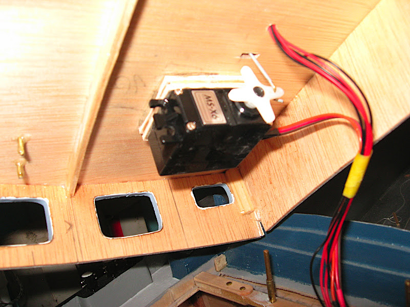

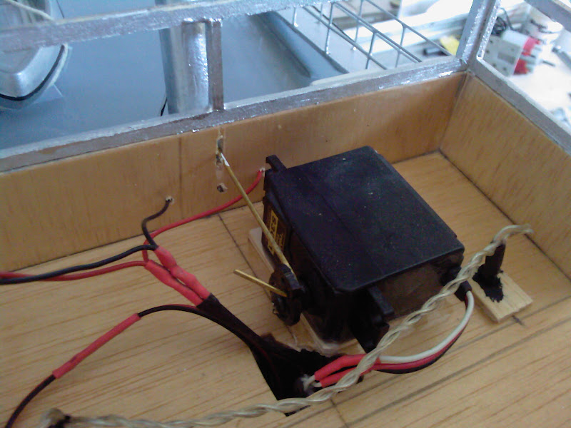

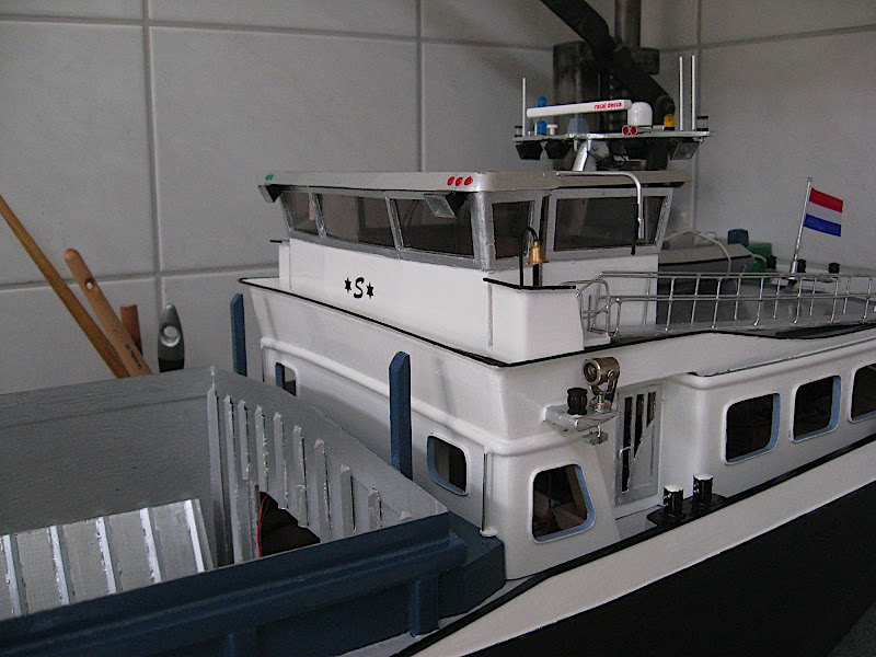

De servo aan de onderkant van me voorwoning. Aan het kruis zit een stangetje die door het plafond verdwijnd. De grootte van die kruisje was even aftasten. Hoe groter je slag hoe hoger de mast ging, maar die heeft ook zo zijn beberkingen. Zo gaat hij niet helemaal rechtop, maar plat kan die weer wel. Heb een tijd bezig geweest voordat ik de juiste grootte had om plat op me roefdek te kunnen en de maximale hoogte van me mast.

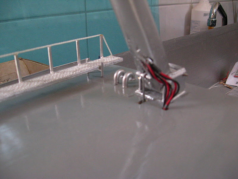

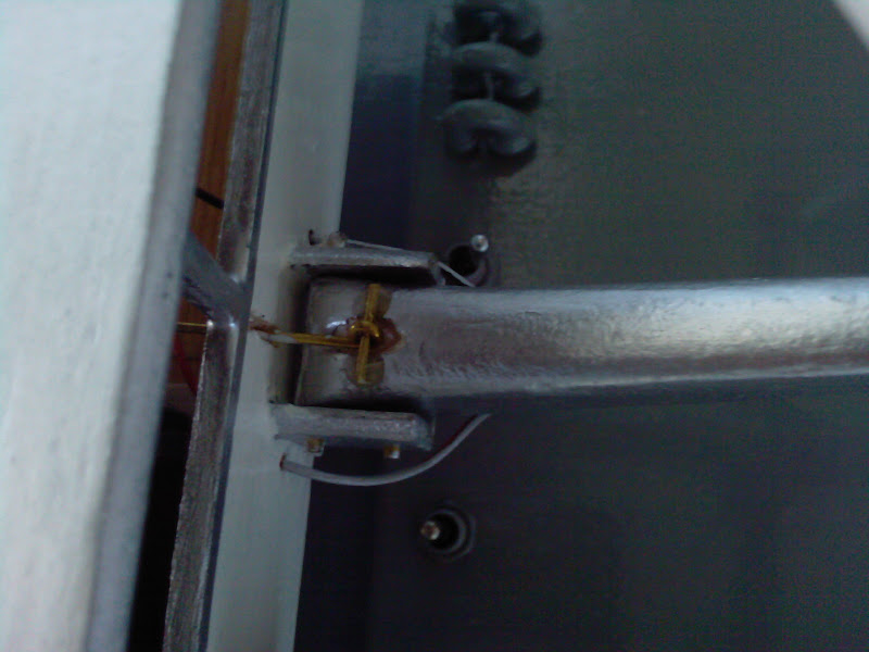

Door de woning komend stangetje heb ik aan de mast (scharnierend) vast gemaakt.
Dit heb ik zo dicht mogelijk bij het scharnierpunt gedaan maar wel zo dat het nog wel normaal omhoog gaat. niet dat ie het eerste keihard moet duwen en daarna omhoog schiet. Ook daar heb ik een tussen weg moeten zoeken.

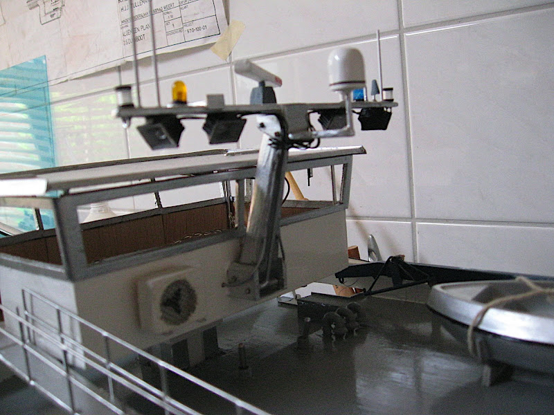

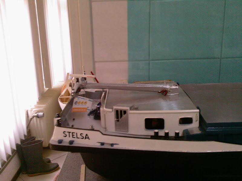

De mast in zijn totaliteit. om te zorgen dat hij bovenop recht blijft heb ik aan de achetkant een stang gesoldeerd, op exact dezelfde afstand als de voorste scharnierpunten.

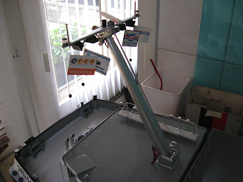

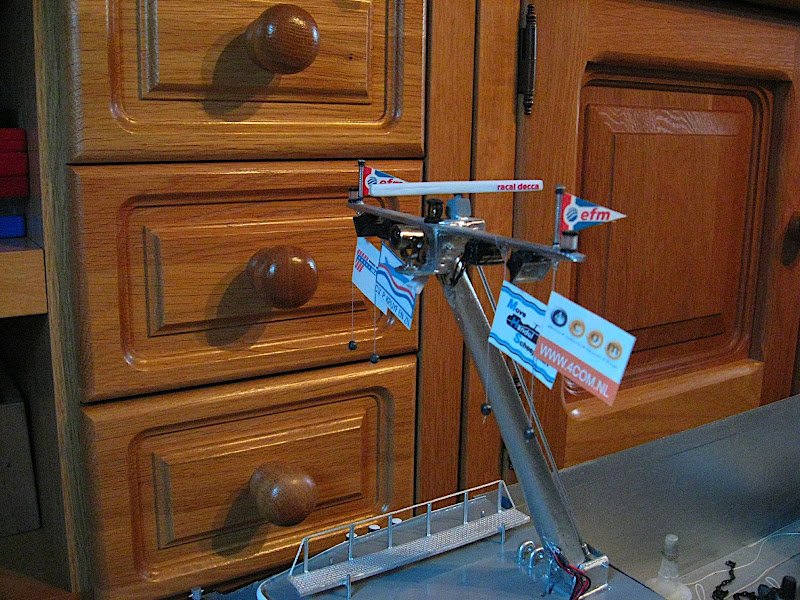

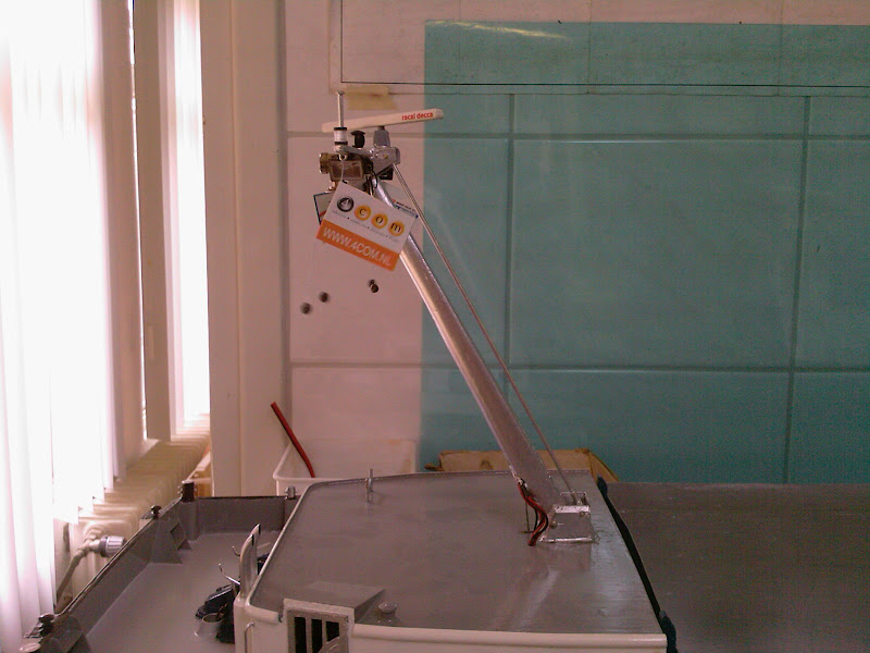

Mijn mast in haar hoogste stand.

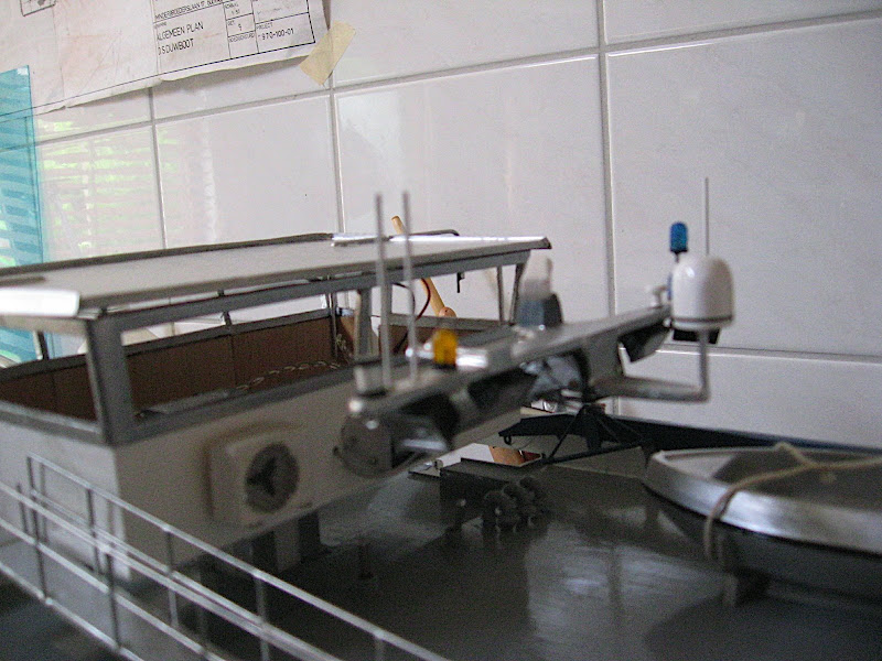

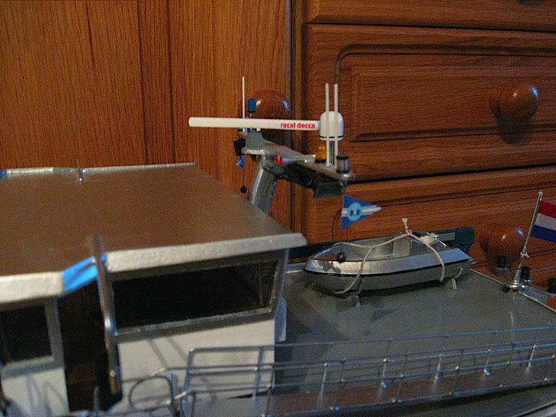

En de laagste

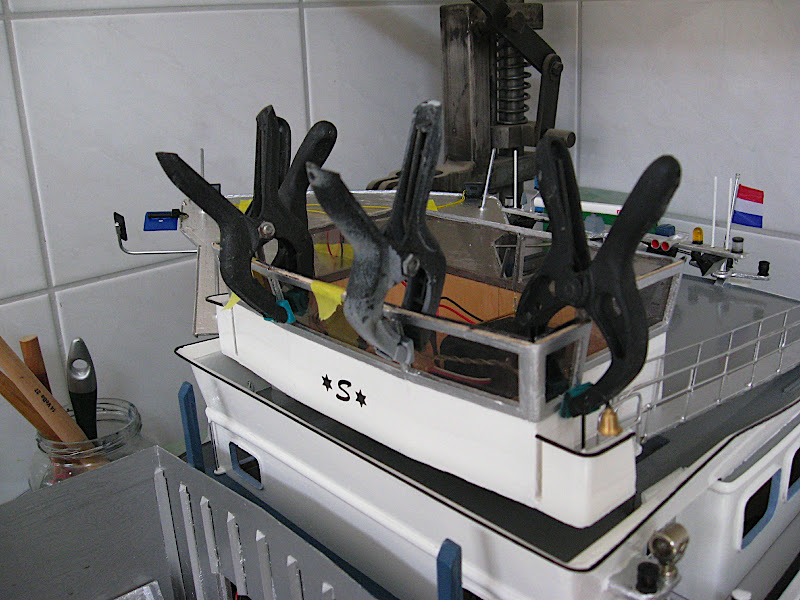

Achterop werkt het verhaaltje hetzelfde, alleen heb ik wat anders op mijn servo gemonteerd omdat de slag anders is.
En de laagste
