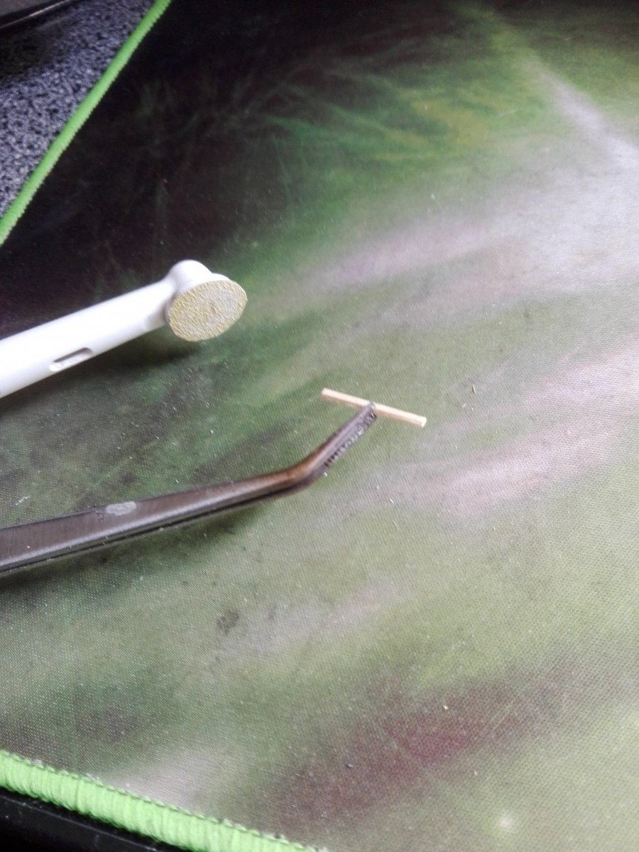

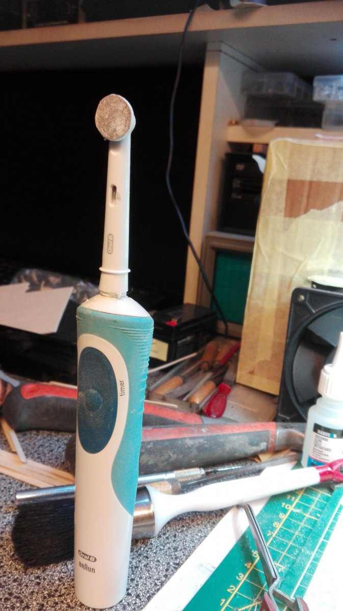

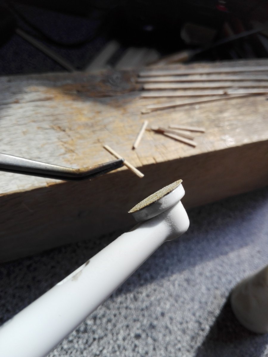

    Ik heb een nieuwe schuurmachine......... van Oral-B.
    Ja je leest het goed.
    Ben hier bezig met mijn stuurhut, ruim 50 stukjes kozijn hout, maat 2x1 mm dik en moet ze nog terug schuren naar circa 0,5mm.
    Wat een getob met de Dremel, je haalt snel te veel weg.
    Hmmm,had ergens in een bouwverslag gelezen waar, wat summier, over een oplaadbare tandenborstel als tool/schuurmachine werd gesproken.
    Dat gaan we maar eens uit proberen dacht ik.
    Daar mijn eigen tandenborstel niet zo best meer is, en daarom mijn vrouwlief een nieuwe heb laten kopen.
    Het volgend gedaan; borstelharen er afgesneden,kopje glad gemaakt en ronding overgenomen op schuurpapier en uitgeknipt.

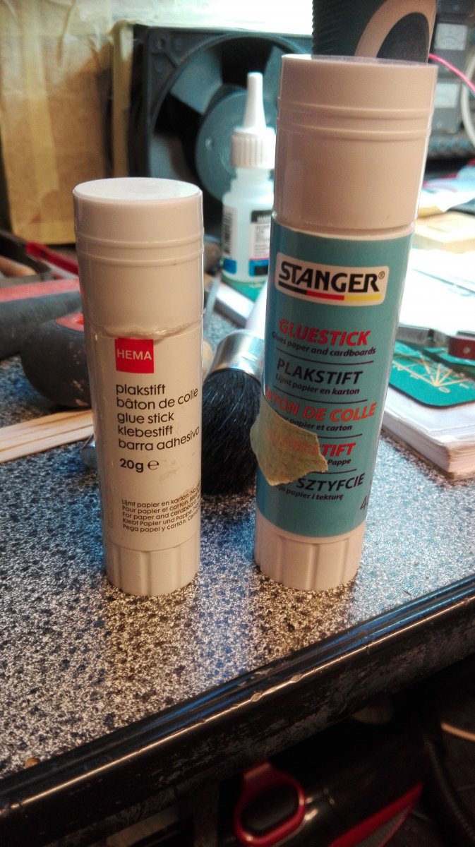

    Nu is mijn ervaring met een glue-stick dat als je daar mee schuurpapier op een plank je lijmt dit naderhand ook weer makkelijk te verwijderen is,
    Ik heb deze methode ook op deze nieuwe tool toegepast.
    Ik was erg verrast.
    Het werkt prefect.
    Dit had ik eerder moeten weten.
    Je haal niet erg veel weg maar wel gecontroleerd .
    Zo zie je maar dat wat in bouwverslagen word gelezen ook weer word toe gepast door anderen bijvoorbeeld mijzelf.
    Zit ook al aan meerdere toepassingen te denken.
    Er kan van alles op zo,n kopje geplakt worden,
    Noem het maar op, bijvoorbeeld voor licht polijstwerk of what ever.
    Doe er je voordeel mee en suck6 met de na bouw.
    Gr. Jaap

    Nadeel van die tandenborstel is dat je maar 2 minuten mag schuren :D.
    Groet,
    Mathieu
  13. k-k
    13.115
    Zolang er maar geen alarm op zit is er niks loos. Jaren geleden zo mijn tandenborstel aangepast om de binnenkant van de verschansing op mijn Smit Finland te schuren. Wel oppassen dat je bij het tandenpoetsen er de juiste kop op zet! Die van mij geplakt met Bison tix. Schuur ze Jaap! Gr. Klaas.

    Met die timer functie kan ik wel leven geen probleem hi.
    En wat aangaat met plakken schuurpapier ik gebruik hier voor geen Bison tix meer.
    Nadeel is dat het definitief vast zit .
    Probeer mijn methode eens ,je zult zien dat je schuurplankje heel blijft zelfs het schuurpapier bij het verwijderen.
    Zo ook op de beschreven tool hier voor.
    Natuurlijk wel even laten drogen voor gebruik.
    Grt Jaap

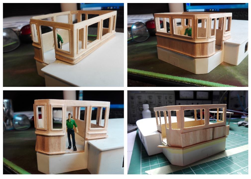

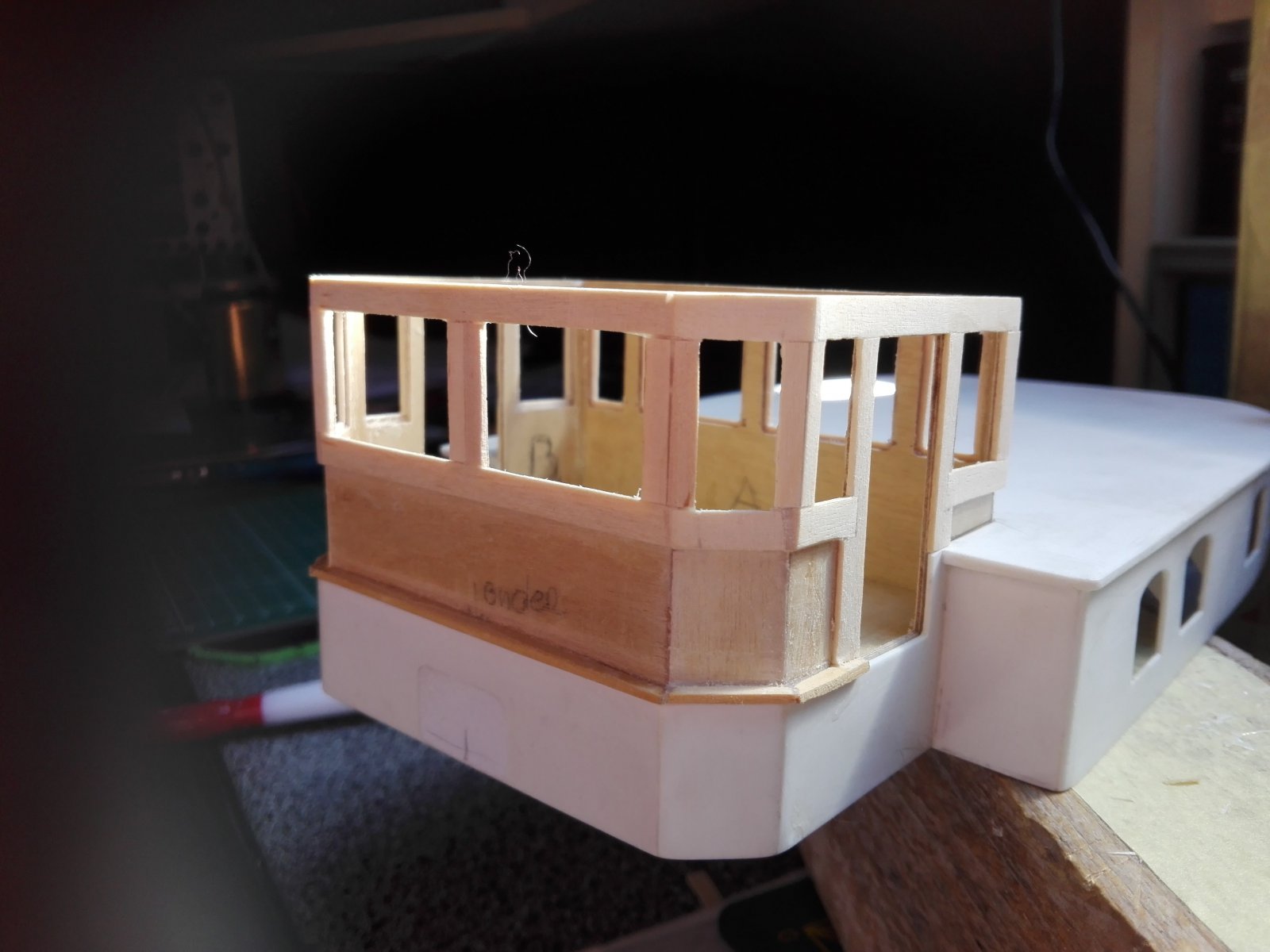

    Naar ruim 130 onderdelen tot hier gekomen met de nieuwe stuurhut.
    Ik wilde het niet te moeilijk maken voor mij zelf maar is toch wat ingewikkelder geworden als ik dacht.
    Nu nog een dak en interieur .
    En deuren ,ik weet nog niet openslaand of schuifdeuren dat zie ik nog wel.
    Het is een heel gepruts op de vierkante millimeter moet ik zeggen ,maar wel al weer veel van geleerd hoe het niet moet.
    Gr Jaap

    Ziet er prima uit hoor Jaap! Maak maar een paar mooie draaideuren met panelen. Schuifdeuren waren op die schepen niet zo in zwang. En het was ook gebruikelijk om het onderste deel van de hut in staal te maken. Het bovenste deel was vaak klapbaar voor lage bruggen. Gr. Klaas.

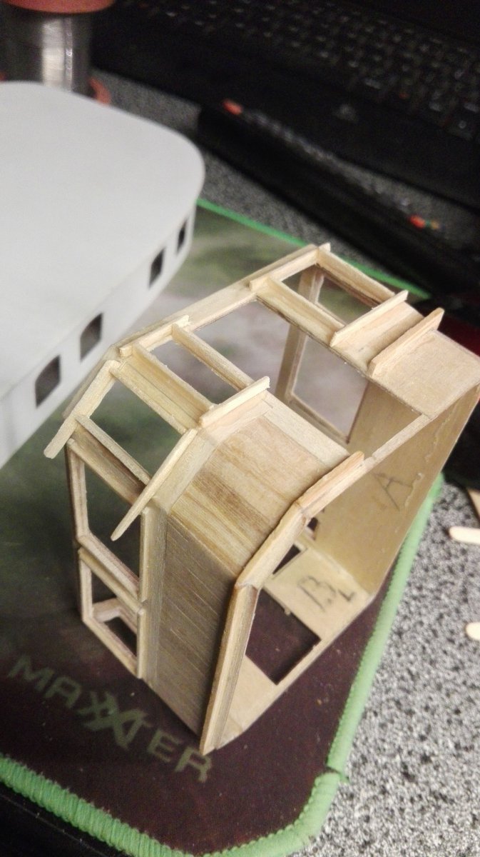

    Henk Bedankt voor je reactie
    Eerst was alles van styreen dus stuurhut ook zo als je in het verslag kan lezen stukje terug.
    Maar ik schoot uit met mijn mes en molde mijn boven bouw van de stuurhut,niet zo vreemd het was al aardig slap en fragiel geworden.
    Maar zo als Klaas al zei onderzijde en roef zijn van staal.
    Dus was het na een paar woorden die ik hier niet ga noemen uithuilen en nieuwe stuurhut maken.
    Ik heb gekeken naar de Terra nova en met dat in gedachten dat model bij benadering zien na te maken.
    Stukje dakleer is ook leuk idee maar denk dat ik toch voor een houten dak gaat.
    Klaas

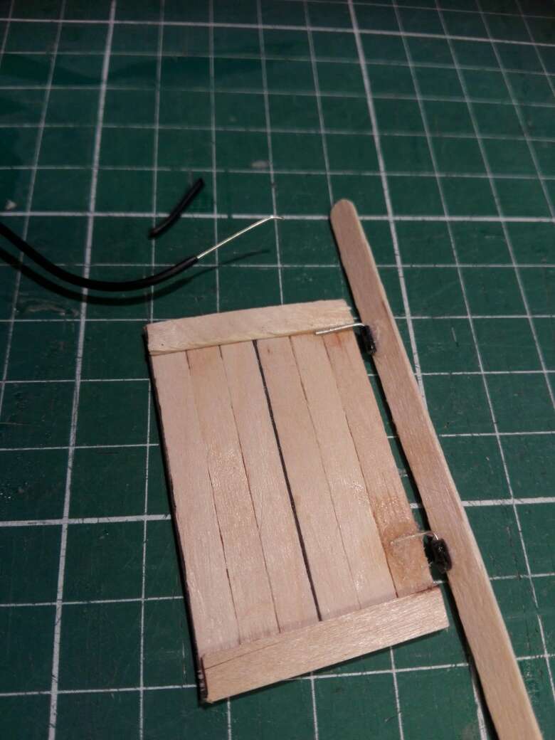

    Ja ik ga voor open slaande deuren net iets gefreubeld van een scharnier het ziet er ook nog realistisch uit.
    Is maar eerste op zet maar werkt goed nu alleen nog even bijschaven voor mooie uit voering.
    En dat die kappen neer konden worden geklapt zo als je op de foto laat zien had ik al eens ergens gelezen maar weer mooie foto mee gestuurd.
    Ik weet niet tot hoe ver ik ga met interieur heel misschien ook als ik plek heb de trap naar beneden naar de roef van uit de stuurhut
    Ik zie wel wat binnen mijn vermogen ligt .
    Grt Jaap
