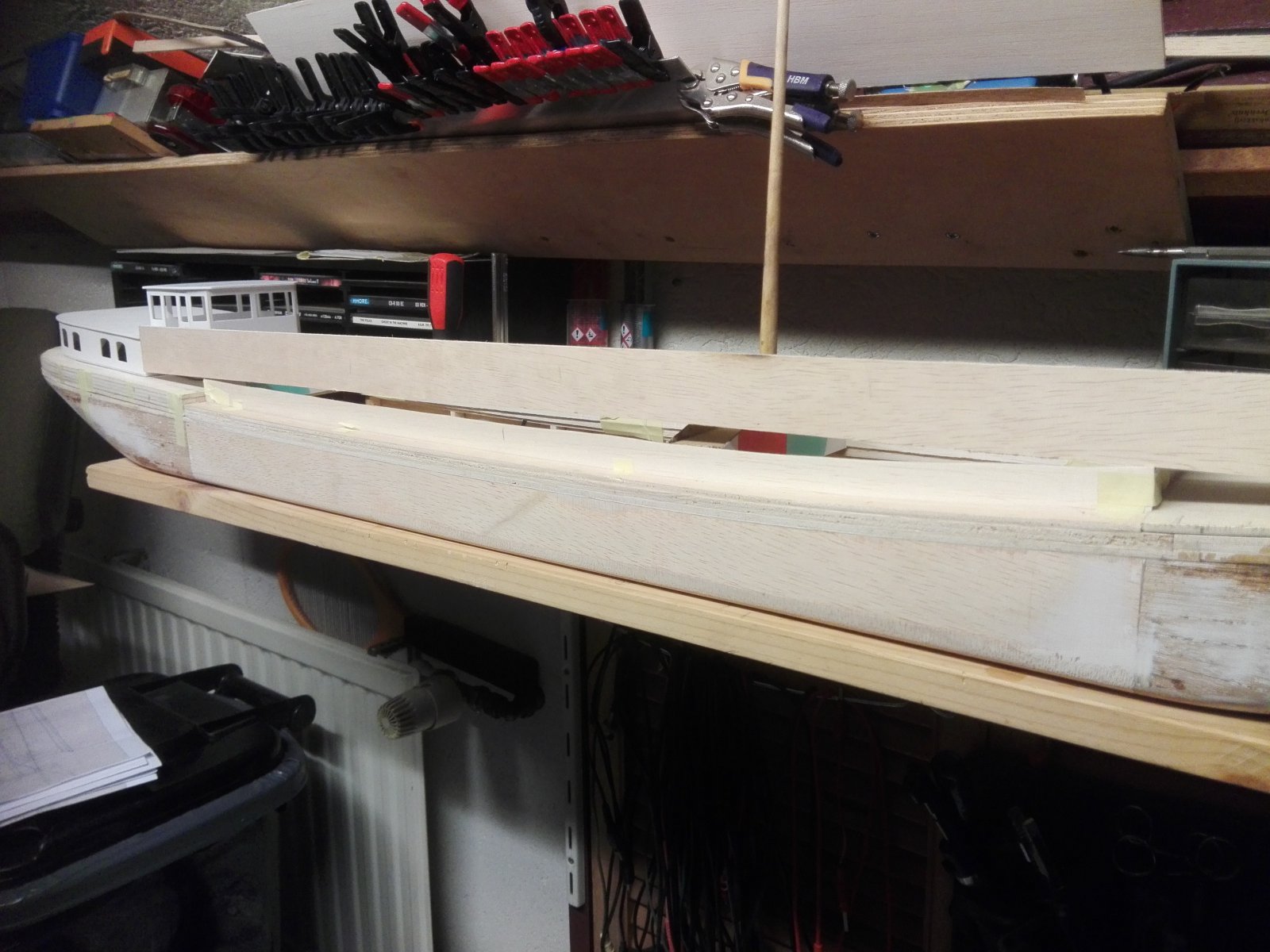

En nu volgende kiel of scheg ben hier nog niet over uit wat ik hier doe heb hier over al enige discussie gehad.
Dat het niet zit onder een schip uit die tijd weet ik ook wel maar dit was een sleep rijnaak volgens tekening zonder motor.
boeg is al anders geworden enzv schip ook hoger gemaakt is mijn eerste bouw projeckt
Hier onder mijn interpretatie en daar na hoe nu is zit nog met plakbandjes vast.
Triplex word wel dunner in uit eindelijk resultaat den 2mm.
Weet niet of eerste foto vaareigenschappen benadeeld bevorderd of niets beïnvloed.
Hoor jullie menging wel hi

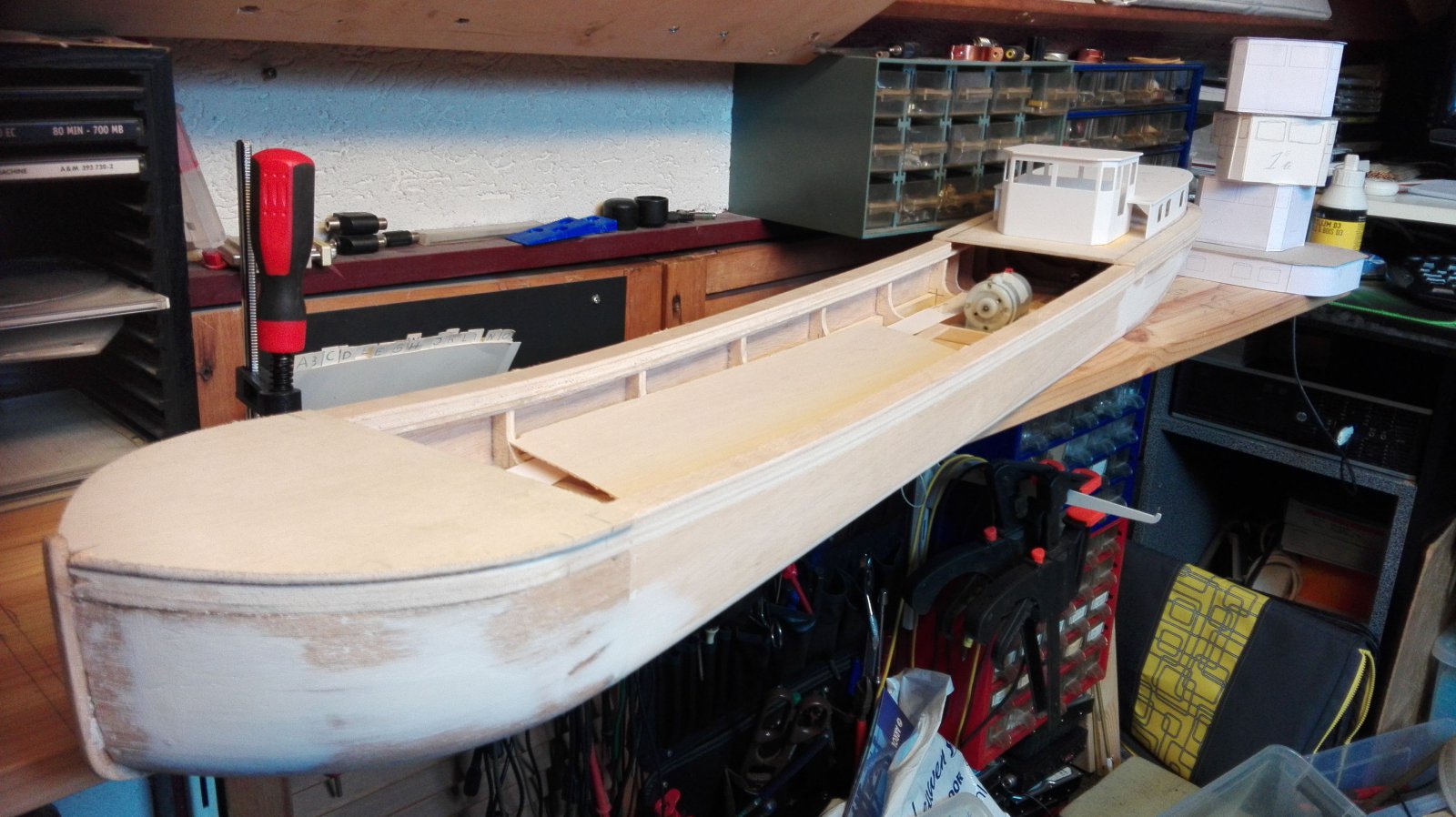

hier nog wat foto's beetje knutselen met karton hoe het ongeveer gaat worden deze wat duidelijker
Net ook hele doos houten roer stokjes ont vangen 5mm breed 1mm dik 110mm lang is bedoeling hier dekplanken van te maken en ook stuurhut mee te bekleden.
dit is klein proef stukje met houten roer stokjes word denk een hele klus om dit netjes te doen.
en trapje hi om te zien hoe dit er uit gaat zien moet uiteraard smaller maar is voor inzicht te verkrijgen.
zo dit voorlopig zo weer eerst maar weer wat verder bouwen voor ik nieuwe foto,s plaats

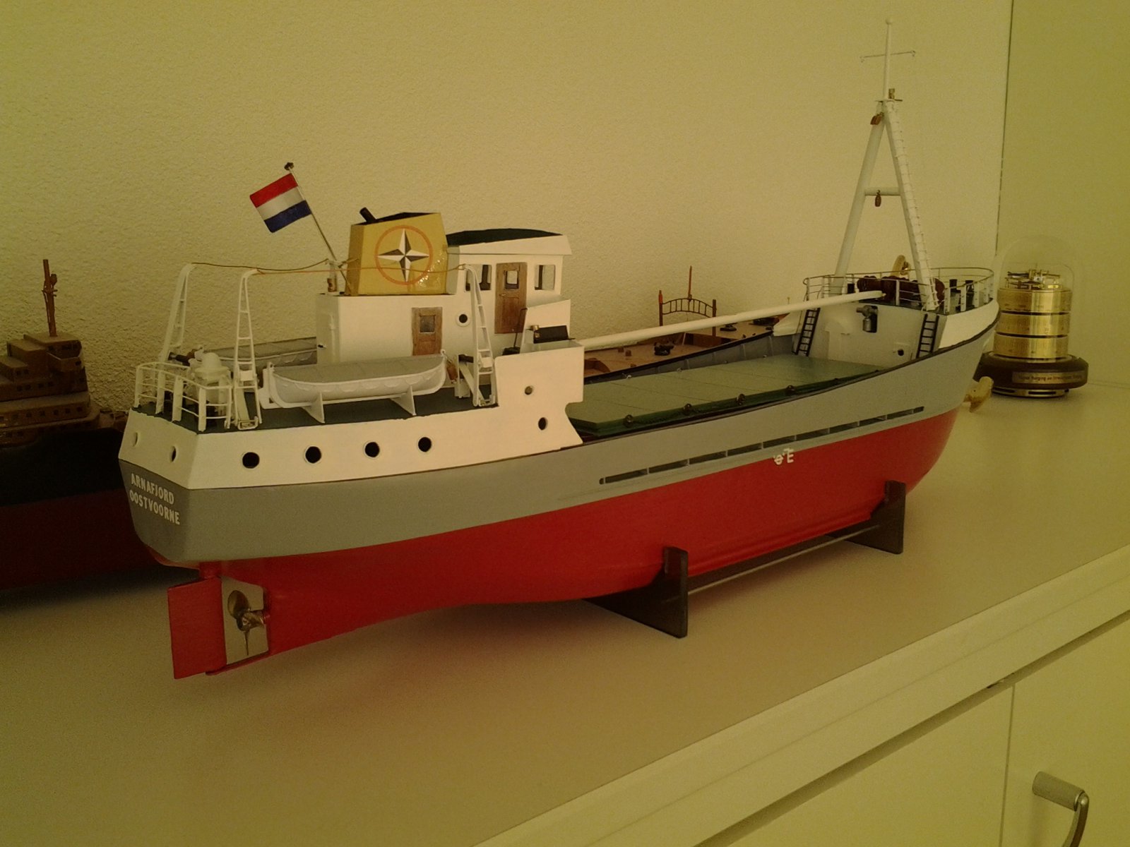

Bedankt voor het compliment voor wat betreft mijn coastertje. Bouwverslag via deze link. Lang niet het hoge niveau van Jan Blonk of Jan Walpot, maar wel een parmantig en goed ogend scheepje.
https://www.modelbouwforum.nl/threads/multiknikspant-coastertje.229450/
Verder vaart er nog een tankertje waarvan je in deze link de historie kunt volgen.
https://www.modelbouwforum.nl/threads/bouw-verslag-esso-berlin-raffaele-cafiero.266675/
Ook heb ik twee sleepboten. Bugsier 3 gebouwd in 1976 en later wat verbouwd. Geen verslag, maar wel een leuk filmpje uit 2018.
De tweede sleepboot is Smit Finland. Billing Boats bouwdoos uit begin 80-er jaren. In 2009 begon de bouw als een low budget project. In 2012 mee gaan varen. Ook geen verslag van, maar wel wat over geplaatst op het forum. Op mijn mediapagina wel wat plaatjes.

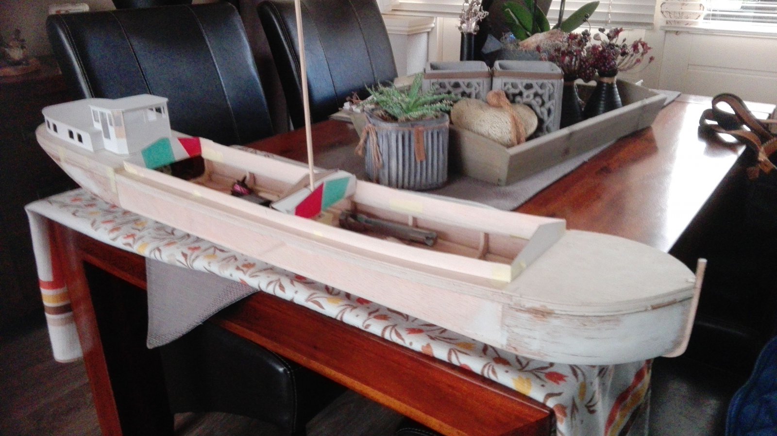

Maar zit wel degelijk een zeeg in het schip misschien niet goed te zien op foto,s
maar zie volgende foto,s

Jaap, in het schip (romp) zie ik wel zeeg, maar niet in de roef. Kijk op het eerste plaatje van de link met de roeven. Meer luxe motors in bijgaande link. Waarschijnlijk in de oudere pagina's al foto's verdwenen. Maar je kunt ook vanaf de hogere nrs terug bladeren. Gr. Klaas.

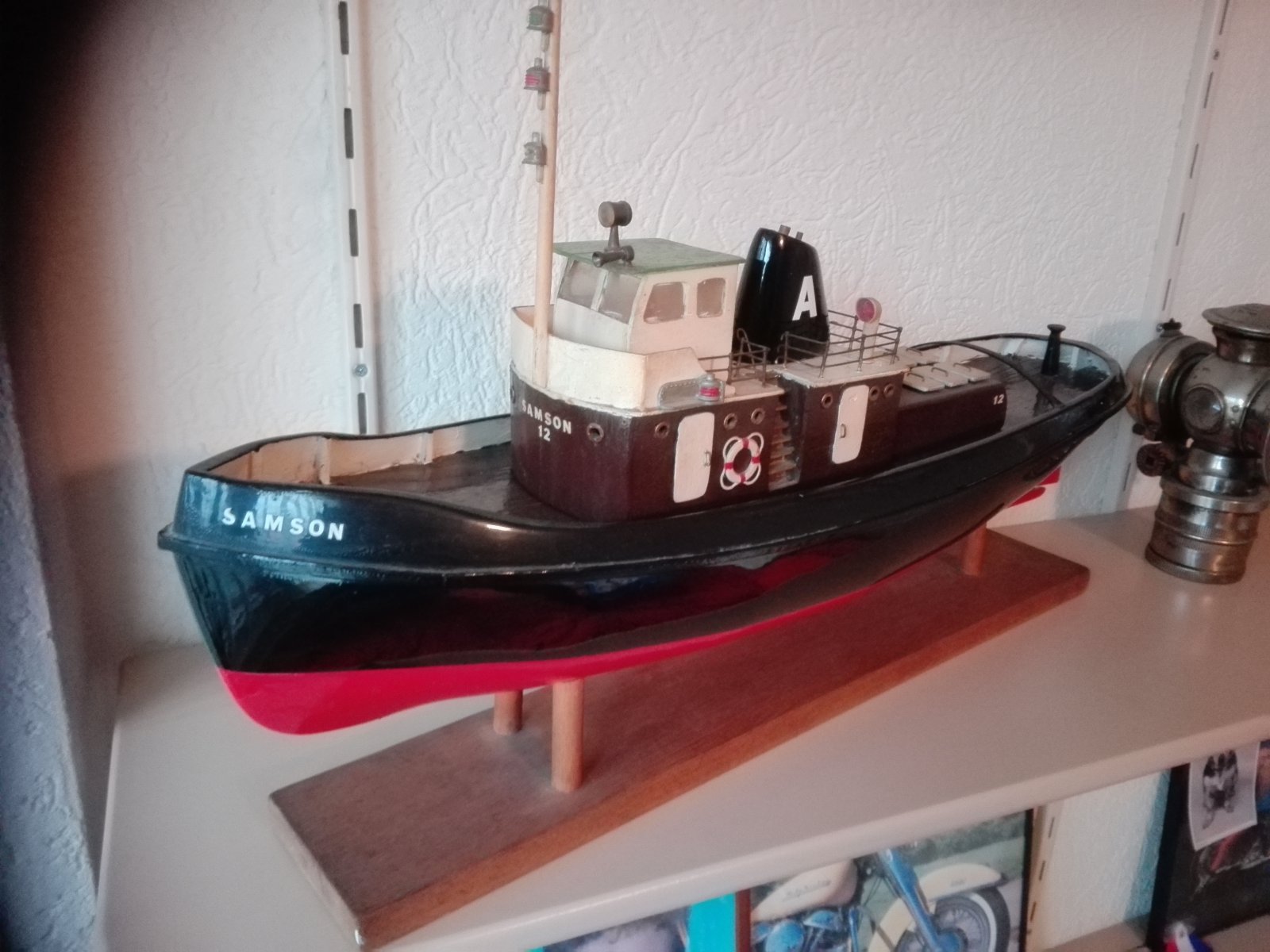

Heb als eerste boot gebouwd de Samson toen ik een jaar of 14 of 15 was ergens hier onder foto van nog in de staat zo als toen gebouwd en de smit rotterdam toen ik een jaar of 20 was maar die is gesneuveld en in de kliko terecht gekomen hi
tevens van bootje van mijn vader Texel 88 granale kotter

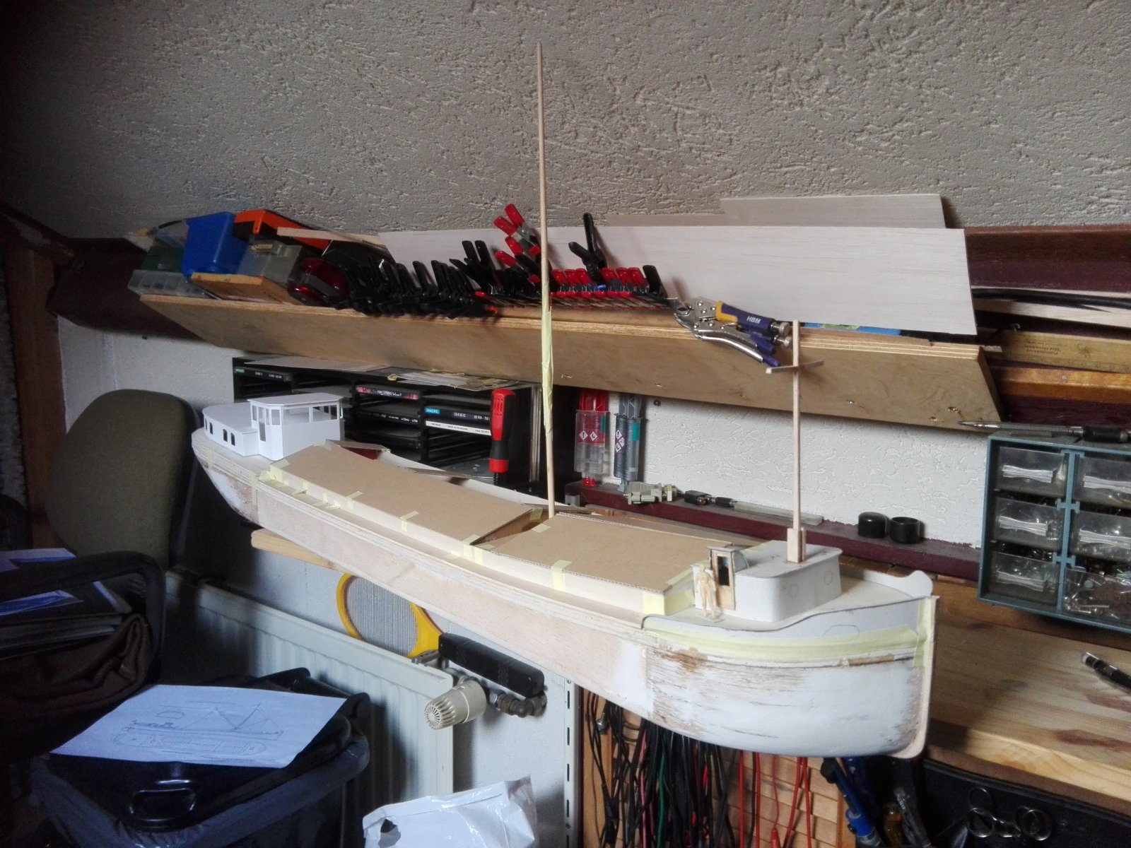

zo nu maar weer een wat gaan knutselen met karton enzv voor beeld vorming wand vind dit wel leuk al dat gepuzzel en uit zoeken maar wil ook nog varen als lukt dit jaar misschien wie weet.
En daar na weer nieuw project hi
Grt Jaap

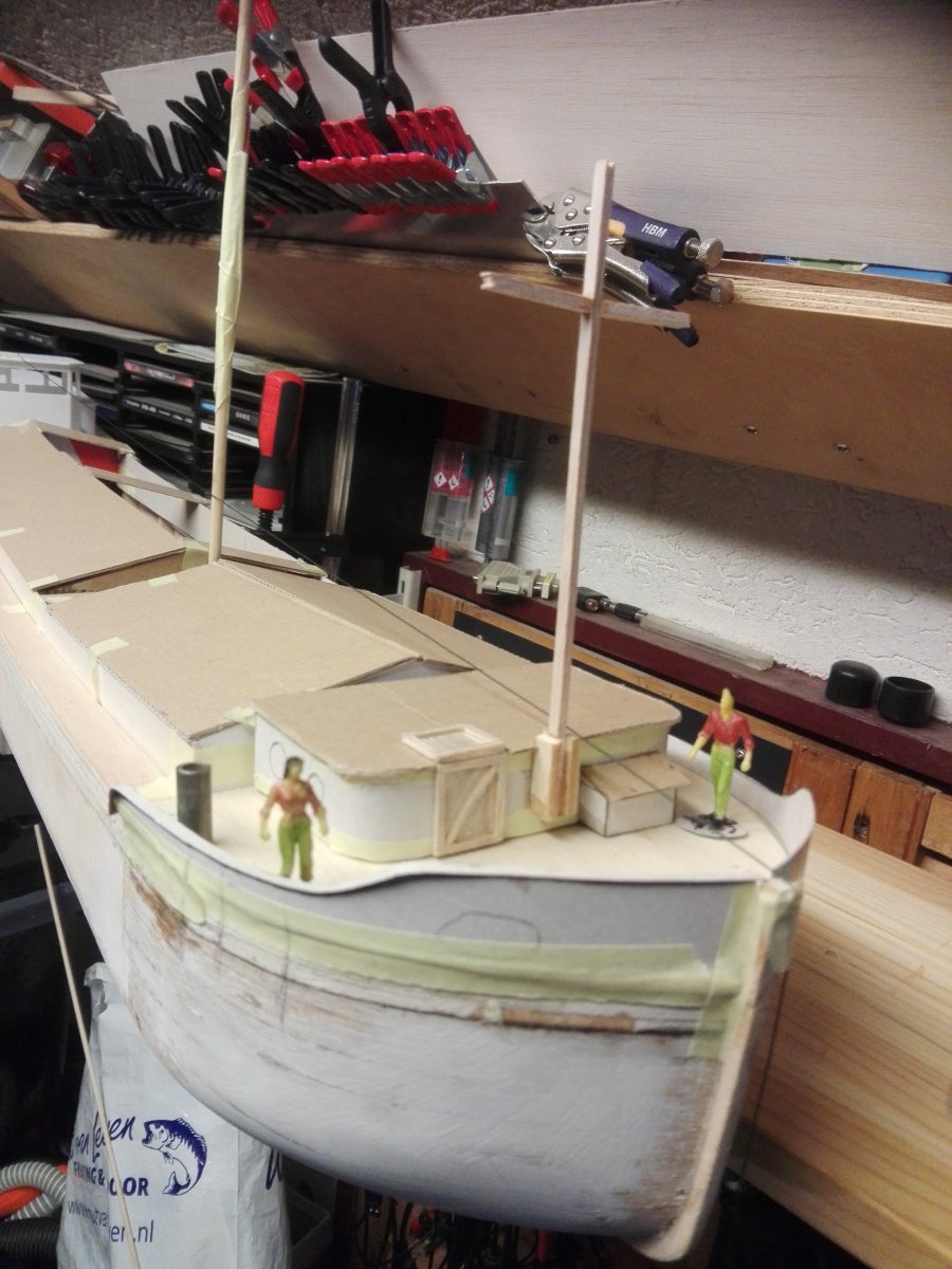

Onder tusse houten deurtje in elkaar geflants effe snel en voor zijde verder gebouwd mat karton heb geen zin om alles tien keer te bouwen en karton kost niets hi
En gaat om beeld vorming dak je roef moet ook ietsje bol staan enzv maar begin nu wat te zien en kan wat maten over gaan nemen.
En van de samson heb ik tekening meschien ooit nog eens op nieuw bouwen in varend model wel schaal 1/50 vind ik mooie schaal

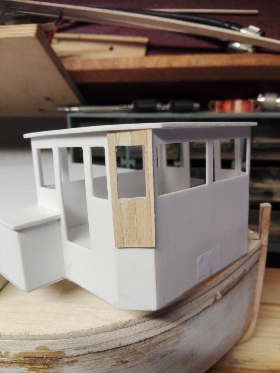

weer een update roef.
Mijn zoon is Kaptein op binnenvaart hij vaart op een container schip .
Hij zegt: pa dit kan niet.
Ik zeg hoe zo?
Hij : met die deur ,als ik onder lage brug door moet, vaar ik er tegen aan met dat ding boven de deur .
Ik: nee joh, ben je gek.
Hij :echt wel als schip iets achter over ligt pffffffffffff man man man.

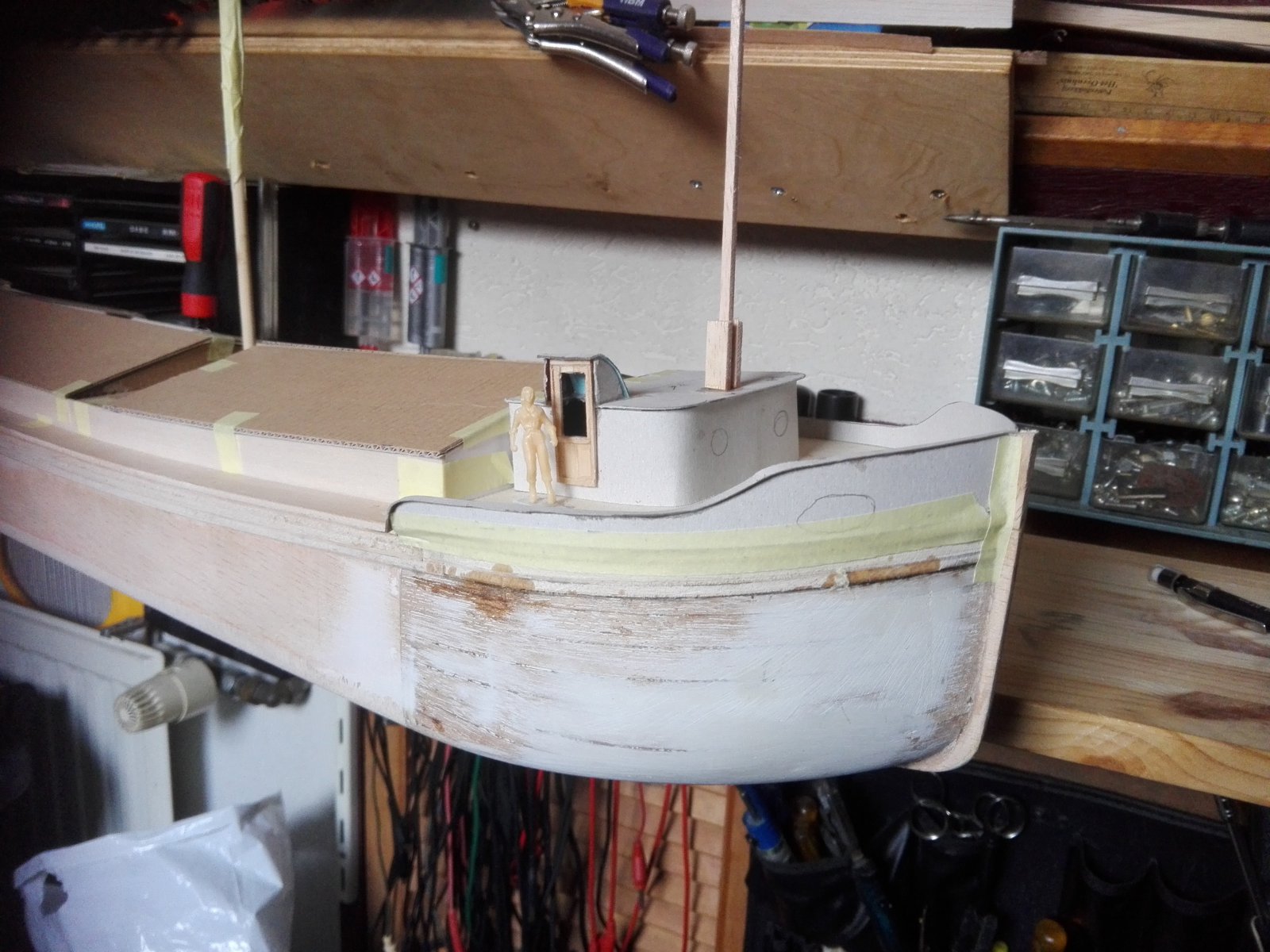

Trek een lijn van het dak van de stuurhut naar de punt van de boeg en blijf daar onder want als ik zo op weg word gestuurd dan neem ik een slijptol en slijp die zooi er af man man man .
Nou dus op nieuw knutselen met karton plakband enz. ook de bemanning het echtpaar maar effe vlug met stift in de kleren gezet .
Van de week krijg ik totale uitleg over bolders.
Moet daar mee wachten , zo krijg ik nog wat terug van zijn school geld.
Nu hier onder update van roef voor op de boeg.
En dan alles van hout enz. maken.
Tegen een Kapitein zijn woord kan je weinig inbrengen, alhoewel je scheepsvrouw zo te zien wel haar mannetje zou staan tegen zulk een kapitein.
Nu moet ik helaas ook opmerken dat ik nooit aan de voorkant van de roef een deur heb gezien, als er een golf overkomt gaat deze recht binnen op deze manier.
persoonlijk zou ik je eerste roef nemen en zoals je zoon suggereert gewoon de slijptol erin.
Maar laat ik zeker niet nalaten te vertellen, dat je een prachtig schip aan het bouwen bent.
