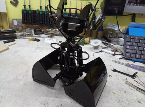

Bij het mini bouwbedrijf is een nieuw werktuig voor de kraan aangeschaft :banana::banana::banana:, :
...een 2 schalen grijper van THS ,ik heb alleen de centrale spil,cylinders en de schalen gekocht,de adapter naar mijn snelwisselaar heb ik zelf gemaakt...
,,,eerste inzet....
....en wat bewegende beelden.....
...de schalen van de grijper zijn 104 mm breed,werkt hydraulisch met 2 cylinders,en werkt op een druk van maximaal 28 bar, bij mij op 25 bar.
De vulgraad en kracht is heel goed,ziet er heel natuurgetrouw uit.

Ja, idd,werkt heel stabiel en is van goede kwaliteit ,zoals je van THS mag verwachten,het geeft ook weer veel speel plezier om met een ander werktuig aan de kraan te werken.

@ Stefan .je hoort idd de tandwieloverbrenging van de pomp lopen, dat komt doordat geluidmodule zacht stond, en met mobiele telefoon opgenomen , dan komt echt elk geluidje er op te staan .
In het echt hoor je de pomp amper.

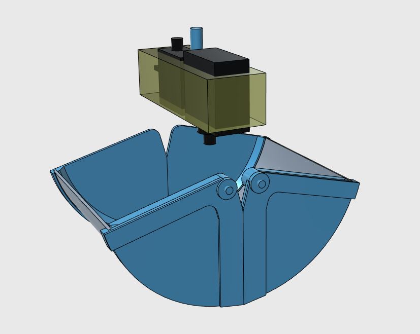

Nou Charlotte, je hebt het voor elkaar. ;) Ben op het moment ernstig aan het broeden hoe ik naar voorbeeld van jou clambshell bucket een servobediende versie kan maken, voor mijn CAT 320. :hammer::D Beetje hetzelfde idee als de grijper die ik er al voor gemaakt heb, zo'n clambshell lijkt me nog leuker in het gebruik.

Hihi .... eerste begin is er:
Bucket breedte wordt +- 80mm, bucket opent tot 100mm. Althans, dat is het plan .... :bye: Het wordt grotendeels CAD getekend en dan 3D geprint.
Alleen dit hier, om Charlotte's topic niet verder te vervuilen. Vervolg komt als vervolg op mijn CAT 320 draadje aldaar.
