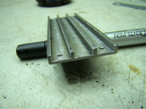

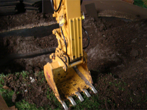

    ...bij demo dagen met de club bleek de potgrond te blijven plakken in de grijper,wat lastig is met lossen....
    ...dus een afstrijkmechanisme gemaakt...
    ...in gesloten toestand zitten de profielen net iets boven de bak, zoals ook in het echt het geval is....
    ...bij openen gaat het profiel vlak langs de schaal,en drukt zo de grond die blijft plakken eruit...
    ....alleen nog een kleurtje erop....
    ...ook het uiteinde van de stick kreeg veel voor zijn kiezen,dus er een beschermings plaat op gemaakt...
    ...gemaakt van ijzer...
    ....kan mooi roesten als het kaal wordt...;)
    ...en gemonteerd....
    ...ziet er weer goed uit ....:banana:
