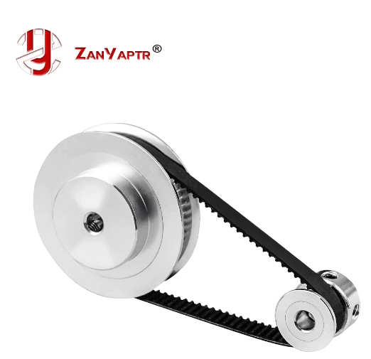

Mensen,
Al surfend kwam ik deze tegen
Kunnen die 'grote' snelheden aan?
Ik zou die op het achterwiel bij de aandrijfmotor willen gebruiken. Deze lijkt een beetje op
View media item 254806wat denk ik wel een ruimte besparing zou kunnen zijn.
als het zou kunnen werken natuurlijk.

Mensen,
Bekijk bijlage 427056
Bedoelde jij zoiets @ArjanN
Ik heb een tijd geleden zo'n tandriem vertraging gebruikt in de Kameleon die ik heb gebouwd. Daar zit een behoorlijk sterke boormachine motor achter. Dus ja, deze kan zeker wel hogere snelheden en kracht aan. Zie mijn bouwverslag voor details.
P.s. ik denk dat de tandriem die ik heb gebruikt wel wat breder is dan op de foto.
Met vriendelijke groet,
Jurjen de Ruiter
Hallo Jurgen,
dank je wel dat je reageert op m'n vraag.
Ik heb in overleg met een heftruckbouwer besloten, om daar toch de motor voor te gebruiken die ik daar in eerste instantie voor had gekocht.
Ik wilde het te mooi maken en daar heb ik gewoon te weinig skills voor.
