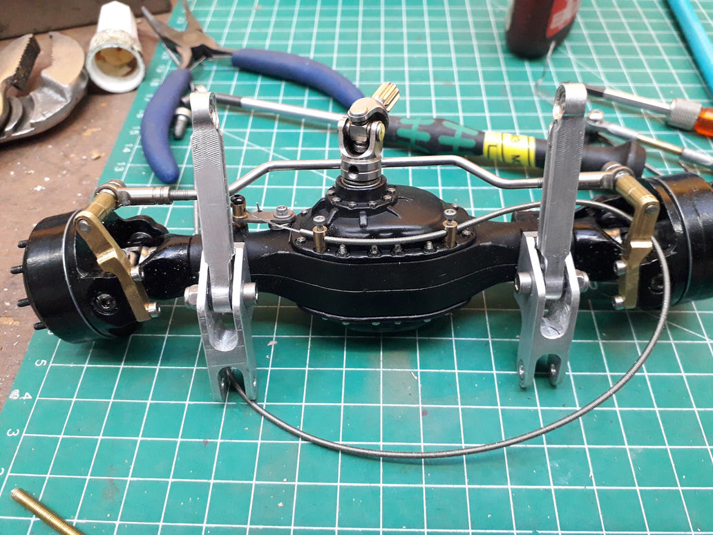

De laatste week de derde gestuurde as aangepakt, deze as stuurde niet goed mee met de andere assen, zoals het te zien was op het filmpje met de demo met de ballastblokken.
Hier zie je het oude ontwerp waar de as in rubber is opgehangen.
Aanpassing van de stabilisator steunen voor het scharnierpunt van de bovenste stabilisatorarm.
De as beweegt nu weer in een verticale rechte beweging en hierdoor blijven ook de wielen recht met het inveren van de as, wat met de vorige uitvoering niet zo was.
De wielnaven van de aangedreven assen, hebben best veel speling op de wiellagering.
Het grote lager wat in de trommel gaat heeft veel speling in de remtrommel, wat niet goed is op te lossen.
Rechts de stalen platen die de verbinding maakt met de aandrijfas en de wielnaaf.

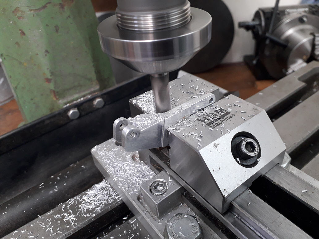

De fusee armen van de aangedreven assen gaven ook problemen, daarvoor een aantal nieuwe stevigere exemplaren gemaakt. Omdat er meerder zijden bewerkt moesten worden
van de nieuwe fuseearm heb ik daar een mal voor gemaakt in aluminium strip van 40 bij 8 mm
De nieuwe fusee armen gemonteerd
Weer een probleem opgelost, weer verder met het ontwerp van de telescoopmast.

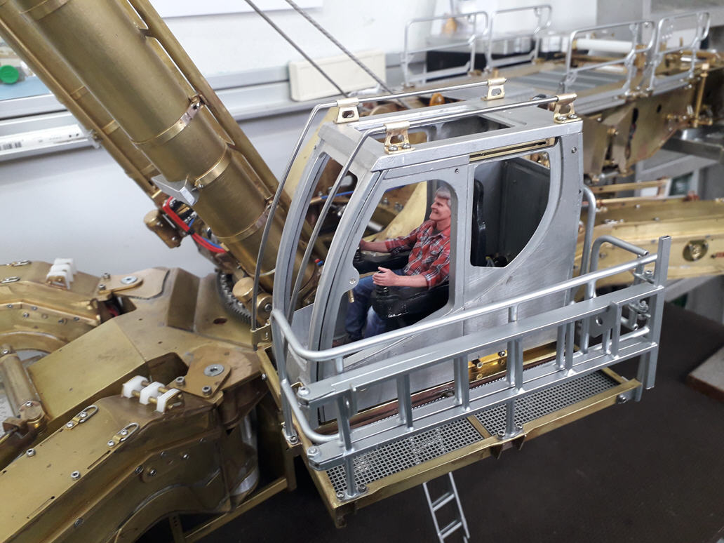

De handrail die langs de cabine zit.
Op de beugeltjes wordt een buisje van 3mm gesoldeerd, en dat doe ik bij alle beugels gelijk in een keer.
Na het solderen zaag ik de steuntjes los.
2mm RVS draad als geleiding, ter zijner tijd moet er nog een lichtbalk tussen de twee geleiders komen zoals is te zien op de laatste 1:1 foto.
De machinist klaagde dat de cabine deur niet van binnenuit open kon, dus maar een deurkruk aan de binnenzijde gemonteerd.
Nog een schuifdeur railprofiel aangebracht boven het achterraam alsof de deur het echt kan schuiven.
En zo ziet het bij de 1:1 cabine uit.

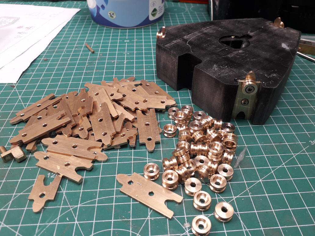

We gaan verder met de centreer strippen van de ballast gewichten.
Een malletje gemaakt voor het boren en frezen van de messing strip van 20x2 mm die aan de ballast blokken komen, totaal is er zo'n 3 meter strip voor nodig.
Dezelfde mal om het geleiding profiel er aan te frezen, er komen er drie gemonteerd aan het 10 ton ballastblok en dat dan 16 maal.
En het schuift mooi in elkaar met 0.2 mm speling.
Dit zijn de korte strippen voor het ballastblok van 5 ton.
De geleiding strippen en de bussen voor als je de ballastblokken gaat hijsen met kabels.
Het 5 ton ballastblok moest nog wat bijgewerkt worden.
Ook de nokken die op de ballastplaat zitten moesten nog aangepast worden naar de geleiding strippen. Daar ook een mal voor gemaakt om het in te kunnen spannen en te bewerken.
En hier zijn de geleide strippen gemonteerd op de geprinte ballastblokken.
Hier nog een plaatje van de 1:1 ballastblokken.
