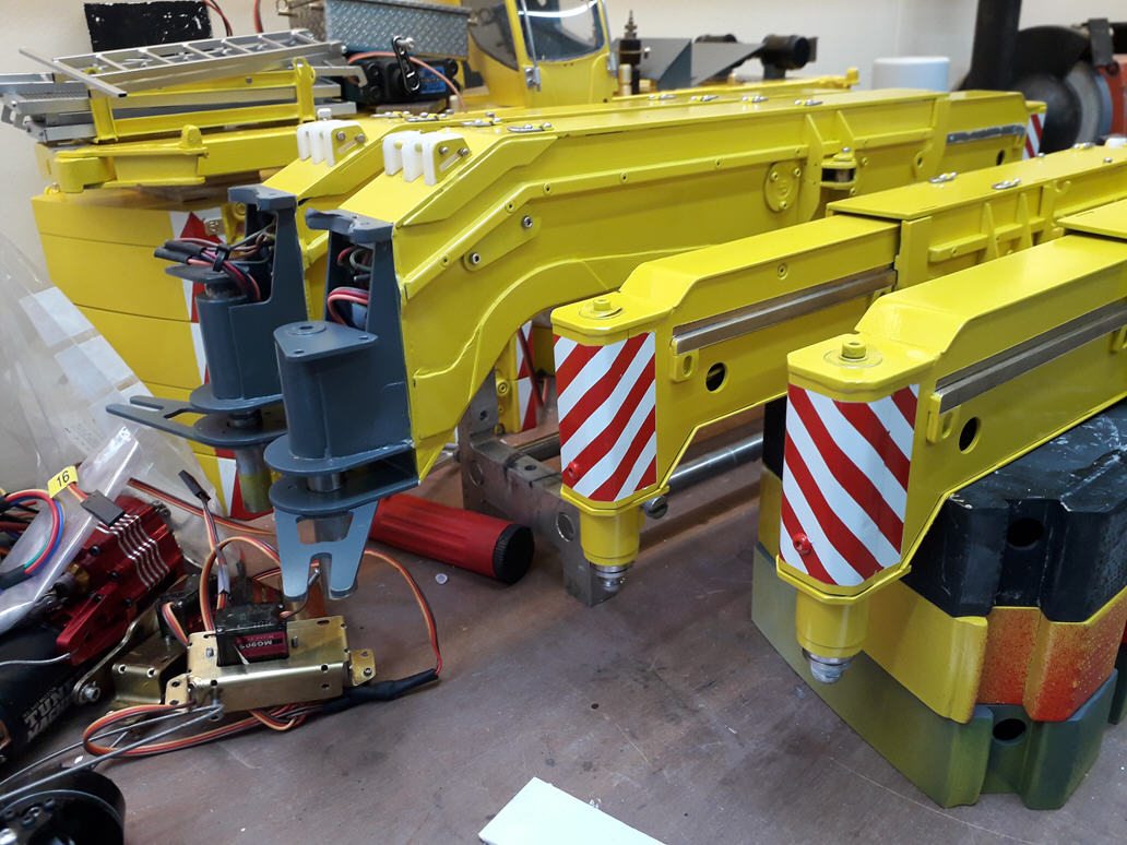

Een klein update van de voortgang van het spuitwerk.
De stempelarmen met de resterende onderdelen in de spuiterij, in de witte grondverf, het vlak waar het rood en wit wordt, daar wordt het wit gelijk in glans gespoten.

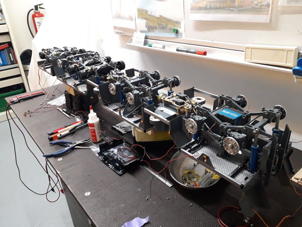

Toch maar de stap genomen en de gehele onderwagen gedemonteerd, om deze in de kleur te zetten.
Dit is het resultaat geworden van de stempelarmen in de gele kleur en met de nodige rood witte markeringsvlakken
De geleide vlakken blijven voor de goede loop verfvrij.
Het frame wordt geheel antraciet grijs.
Om goed spuitwerk te maken, zijn behoorlijk veel onderdelen losgehaald van het frame, dat scheelt ook veel afplak werk.

het ziet er goed uit nu maar hopen dat alles als het een kleurtje heeft weer in elkaar past want je hoort wel eens dat door het spuiten het materiaal net iets dikker word door de lak of heeft u daar rekening mee gehouden
Marc, Richard, Charlotte en Fixit dank je voor de complimenten.:thumbsup:
Marc het voorbereiden van het spuitwerk daar gaat de meeste tijd in zitten, soms heb je meerdere uren aan afplak werk en met 5 min ben je klaar met het spuitwerk.
Fixit, waar er passingen en verf een problemen gaat geven, daar plak ik het werk af, zoals je op de foto van het draaikrans frame kan zien. Ik spuit met spuitbussen en deze droogt heel snel op en de verfdikte is heel dun zodat de contouren van tekst ook niet verloren gaat.
Nu de onderdelen in de kleur komen vind ik het een hele opwaardering van het model en het model wordt veel realistischer.
Groet Leo.
Wat een prachtig werk allemaal Leo respect hoor.
Als ik spuitwerk verricht, smeer ik de part,s die niet gekleurd moeten worden in met bv. vaseline en die part,s hoeven dan niet verwijderd te worden.
Mvgr. Tio

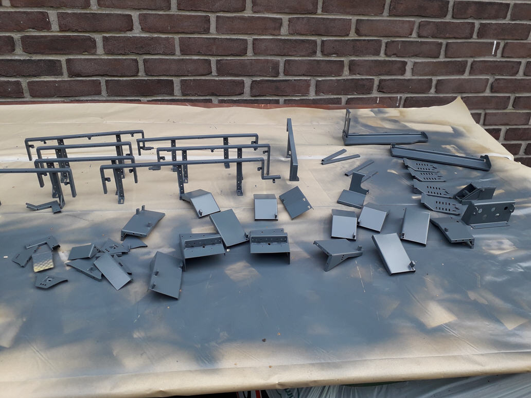

De spatborden allemaal in de antraciet grijs

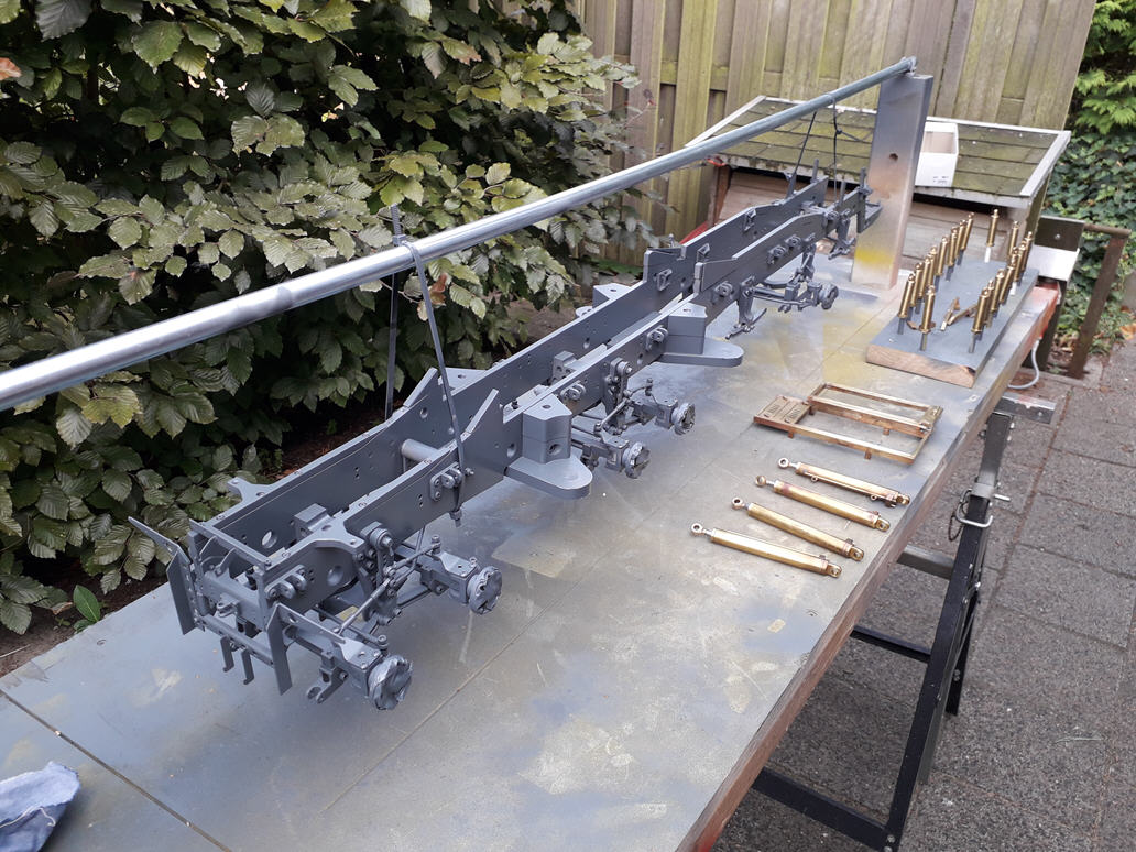

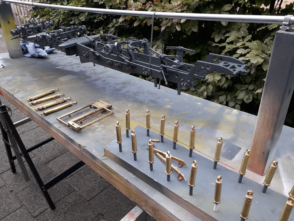

Het frame opgehangen in t raps hierdoor kan het frame helemaal rond gedraaid worden om alle hoekjes goed te kunnen spuiten.

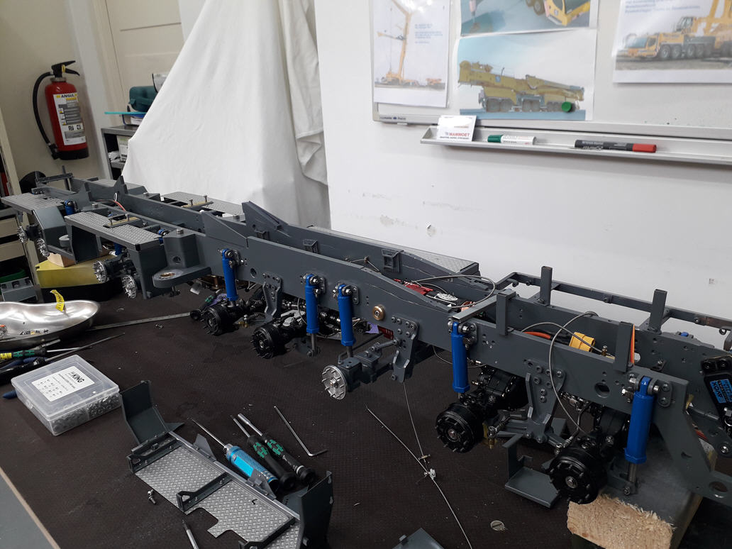

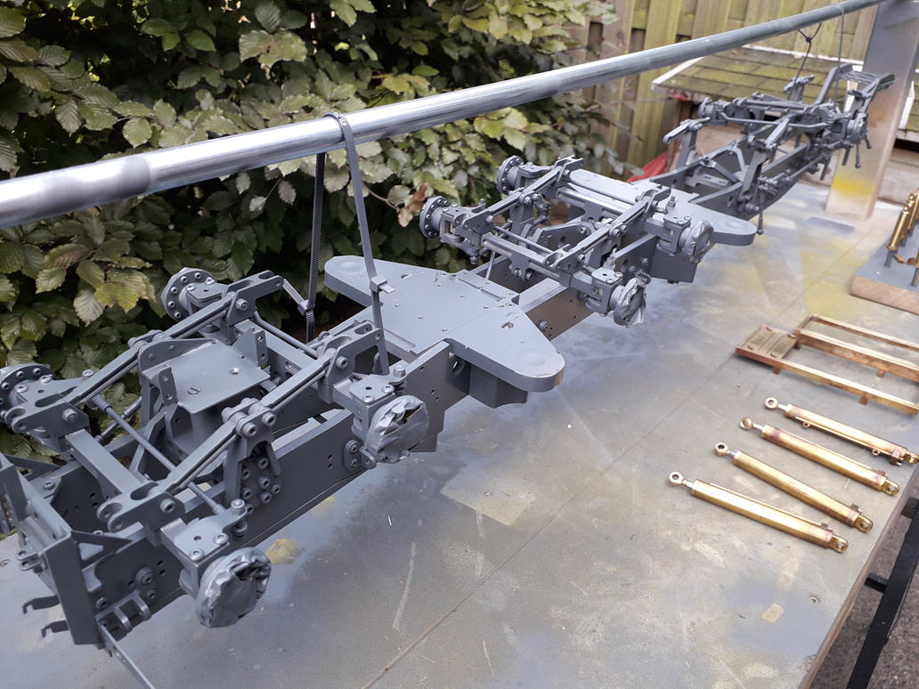

Het frame wordt weer opgebouwd met alle veercilinders in een blauwe kleur, geeft wat afwisseling.
