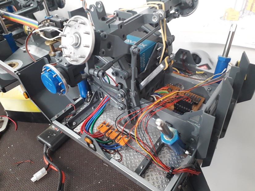

Al een paar weken bezig met de opbouw van de onderwagen, en dan hoofdzakelijk met de verlichting, wat een hele klus is.
Weinig foto's genomen maar hier een paar foto's hoe de onderwagen er nu bij staat.

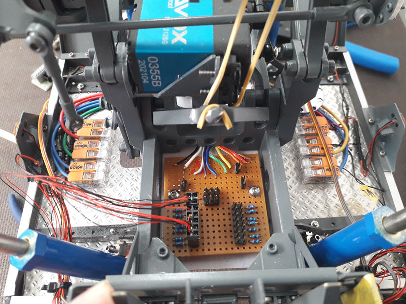

Om de vele draden van de achterlichten een beetje te ordenen en demontabel te houden heb ik daar een printplaatje voor gemaakt.
Nog een plekje gevonden om dit allemaal te kunnen bergen achter de achterste as in het frame. Alle zij verlichting onder spatborden gekoppeld met Wago's.
Het begint er weer een beetje op te lijken met de stempelarmen er weer aan.
De Beier heb ik nog niet zover gekregen om alle verlichting te laten branden, dat wordt nog even puzzelen.

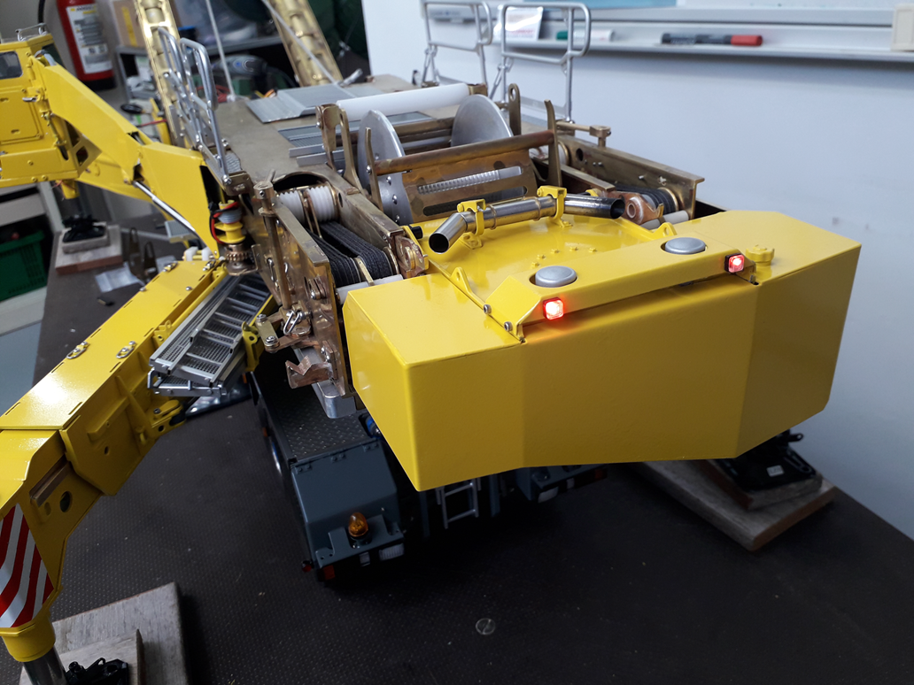

Vandaag de bovenwagen weer op het frame geplaatst.

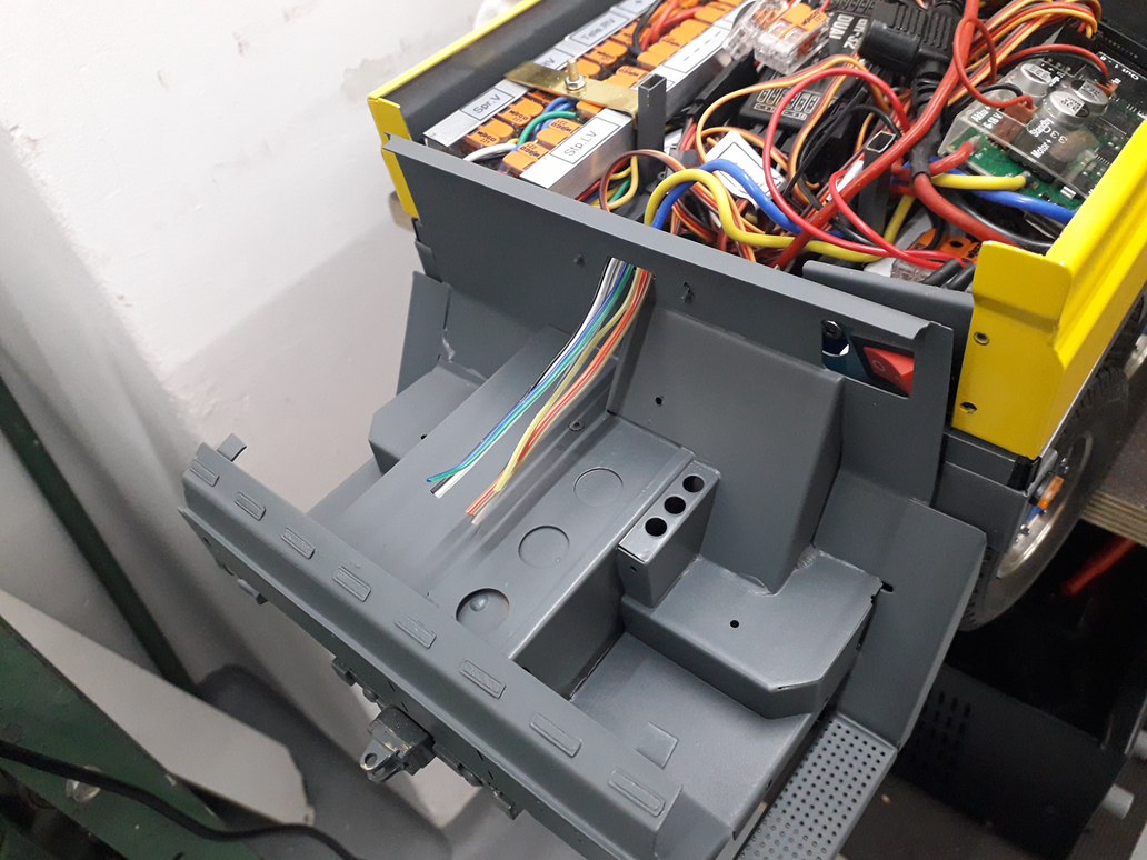

Verder met de elektrische aansluiting van de cabine.

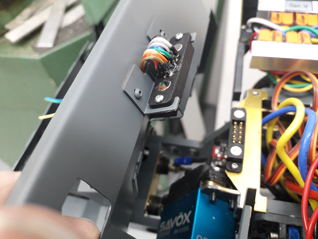

Voor de elektrisch verbinding tussen cabine en het frame maak ik gebruik van magnetische stekkers.
Een contactdeel aan het frame en een contactdeel komt vast an de cabine.
En zo wordt dat aangesloten, en dit is alleen voor de zwaailampen en de cabine en dashboard verlichting van de koplampen gaan naar het bumper gedeelte.

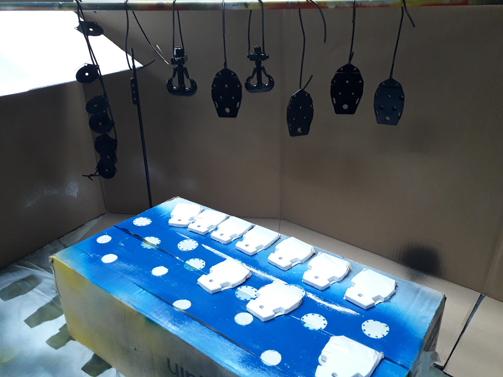

Tussendoor de hijsblokken nog in de kleur aan het zetten. de balastblokken (witte onderdelen) moeten nog worden voorzien van de rood witte strepen.
