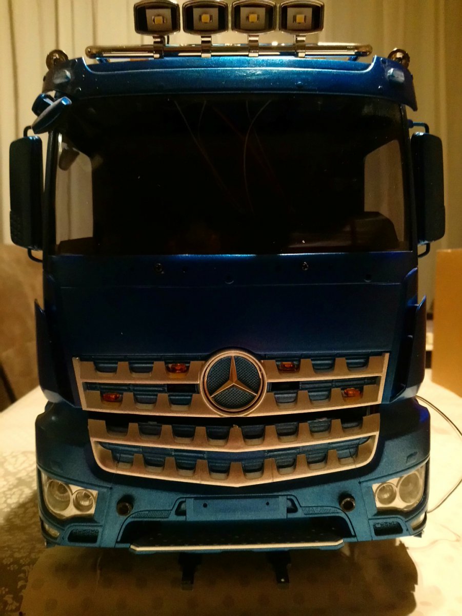

Bouw Mercedes Arocs 3363 6 x 4
flitsers in de grill , en achterlichten gemonteerd ,krimpkous over de bedrading getrokken
Beier en elektronica binnen gekregen ,,uitzoeken van de verlichting aan te sluiten kan beginnen ,,eerste keer dat ik verlichting aan ga sluiten . Nieuwe carson zender is ook binnen ,

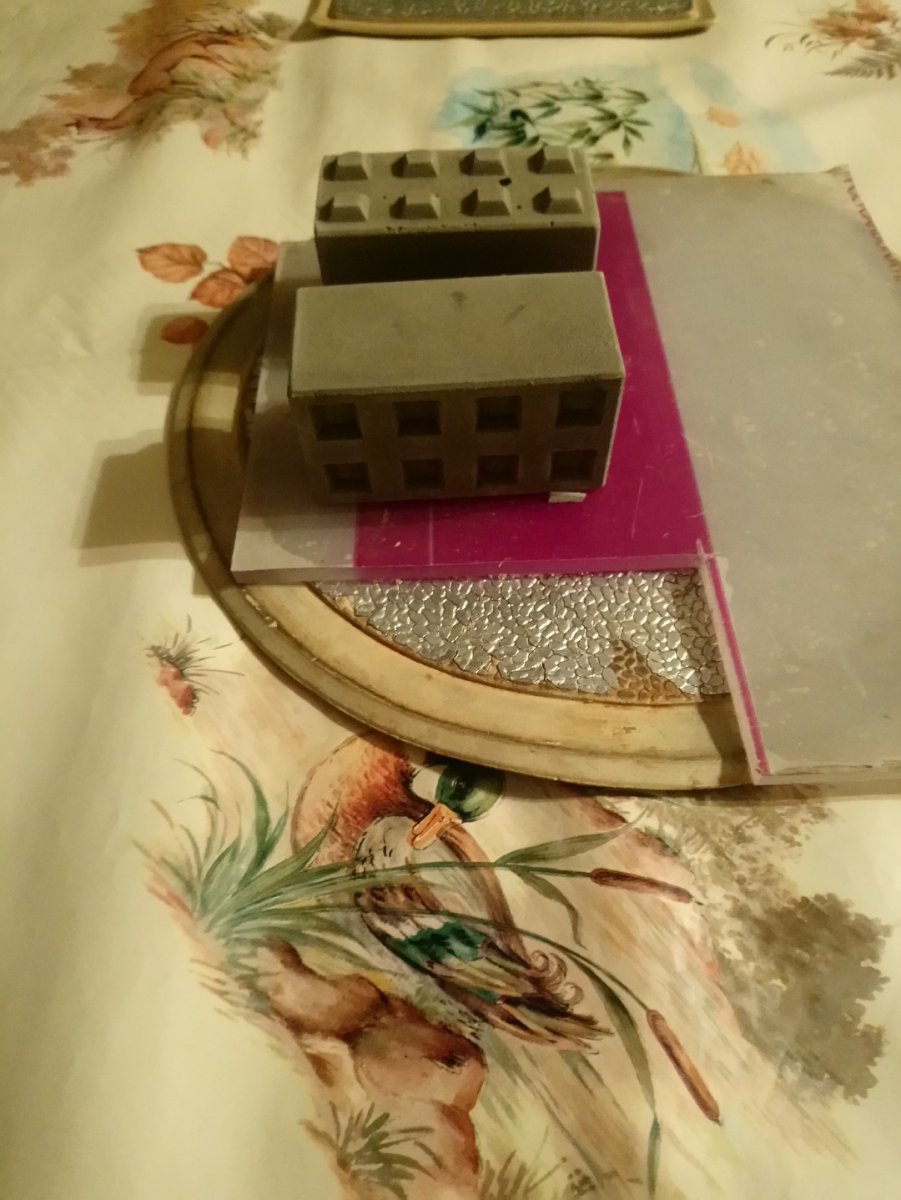

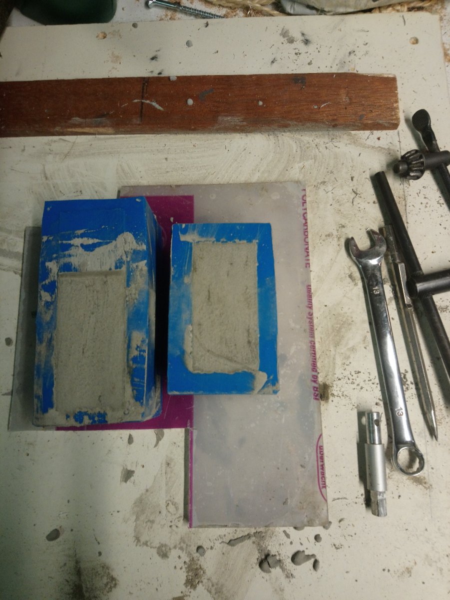

Vandaag de eerste mini legoblokken gegoten ,was bezig zelf mallen hiervoor te maken toen ik op forum ,bij Raoel uit Friesland dat deze mallen te koop zijn bij rc-lab Zoetermeer ,meteen set besteld dit als resultaat .

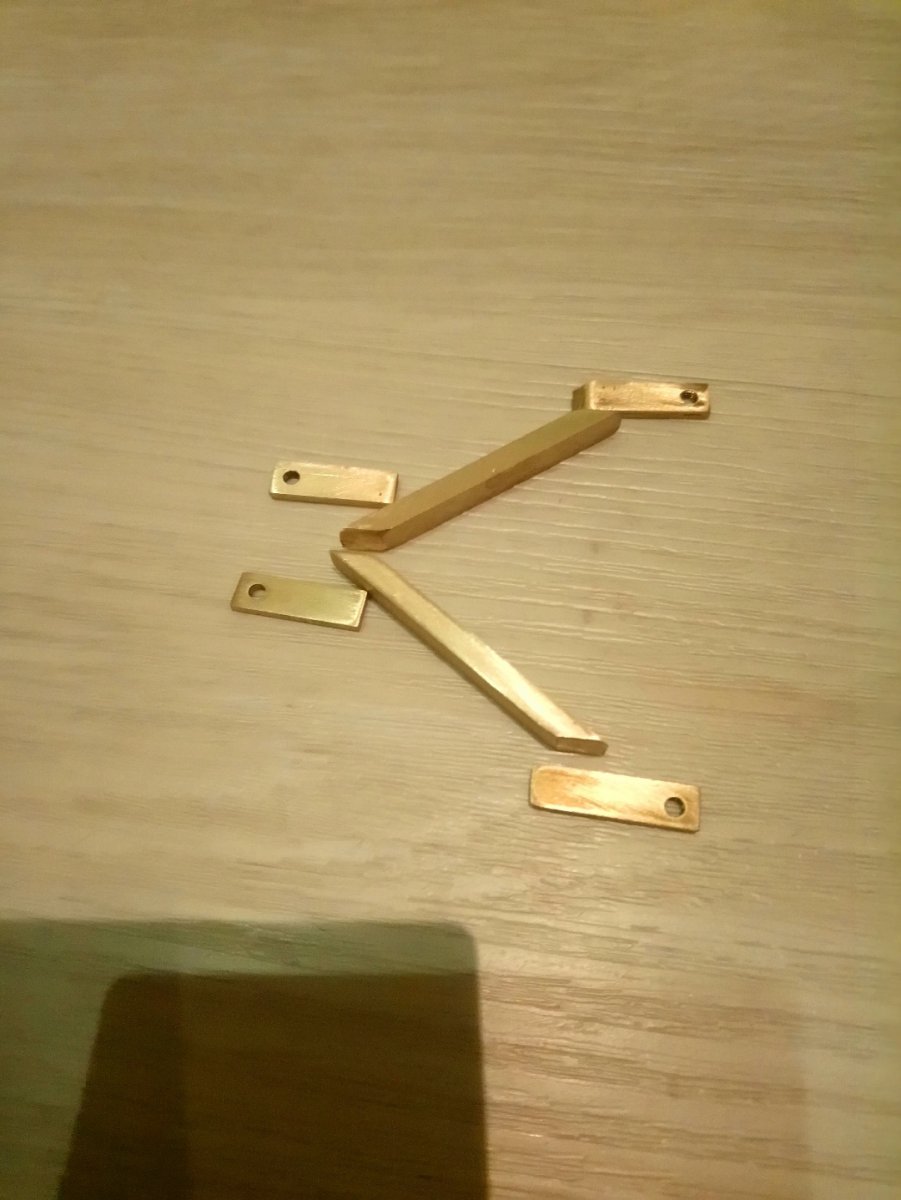

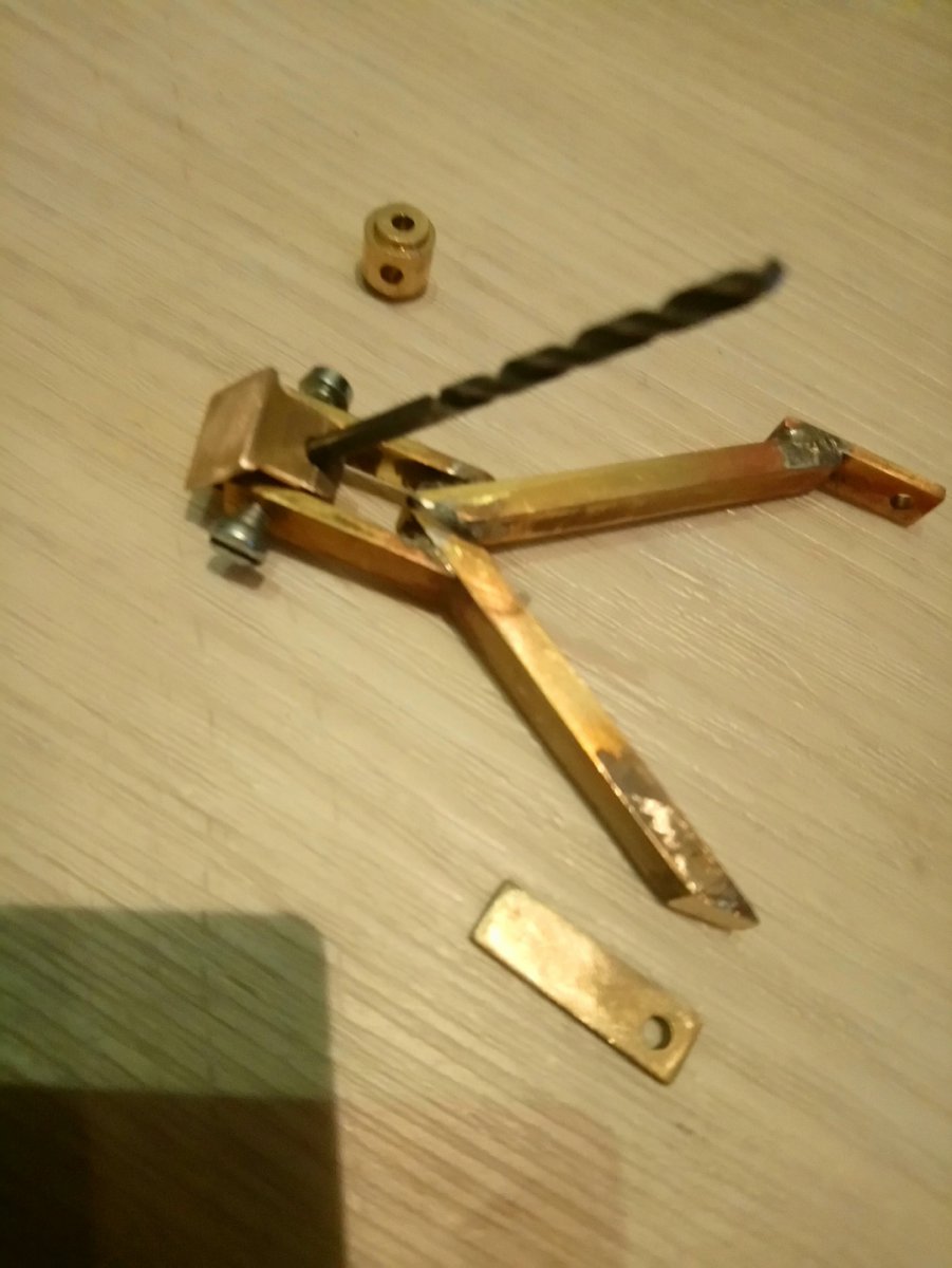

was ook bezig met messing onderdeel voor de sneeuwploeg ,helaas paste dit niet goed kon het de prullenbak in ,helaas volgende beter.

Bedankt voor de link,, deze mallen werken ook prima,, betonblokjes komen mooi uit deze sileconemal , was eerst bezig om mallen te maken van hout, betontriplex,,
Blokjes kwamen er toch beschadigd uit de zelfgemaakte mallen.

Tip sluit de mallen op in lego blokjes of hout om de mal heen. Dan gaan ze niet bol staan en worden je blokken mooier
Maak de beton blokjes van snelcement,, na uithalen van blokje mal uitspoelen met louw water, of klein beetje dreft erbij, zijn mooi schoon voor de volgende blokje te gieten.
Houten mal errond had ik ook aan gedacht, heb er geen last van dat de mal bol komt te staan

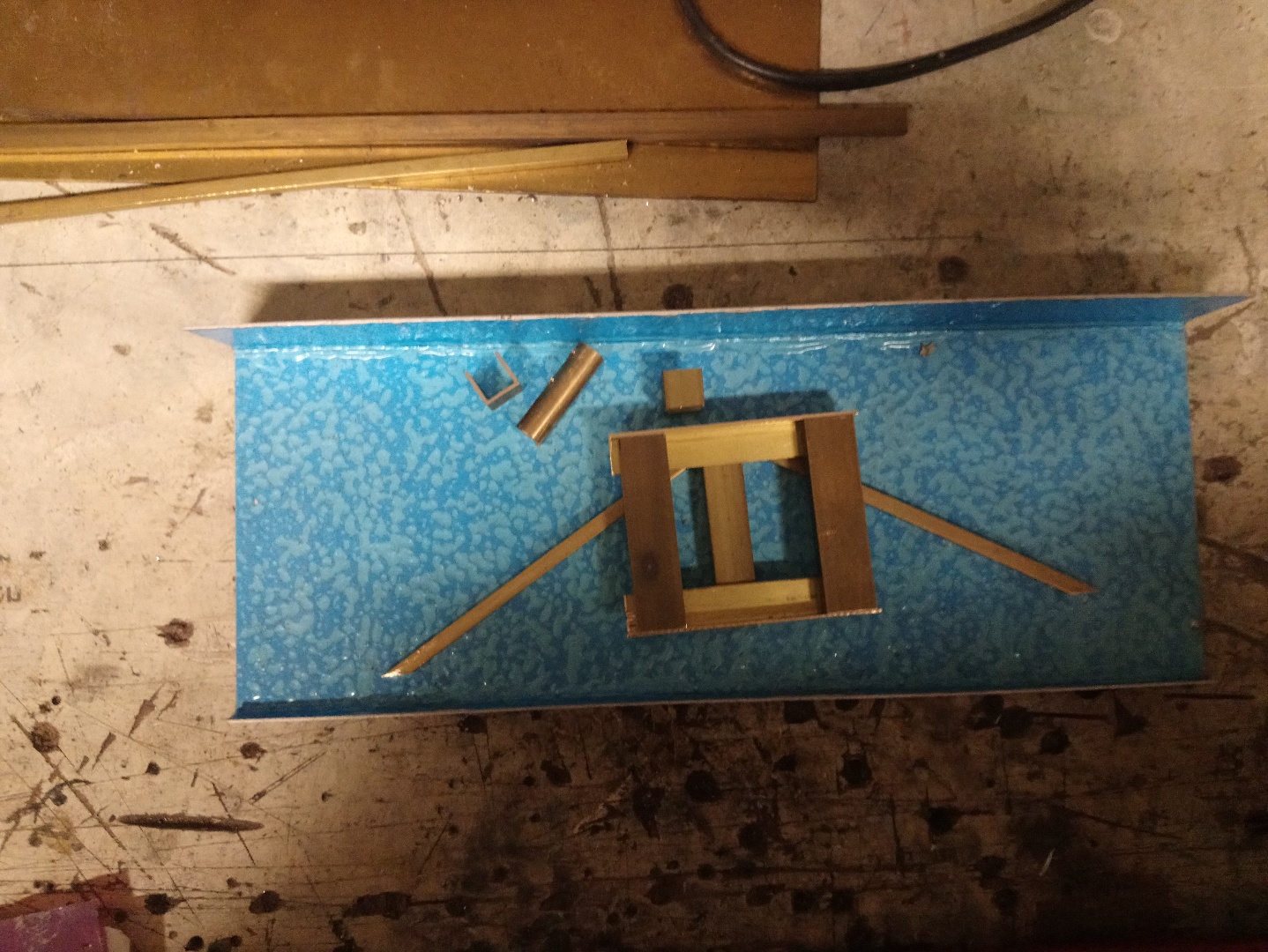

Begonnen met solderen van het frame voor de sneeuwploeg ,,heb een mal gemaakt op dun aluminium plaatje ,messing onderdelen erop gelegd maar het grote nadeel is dat de warmte in het aluminium gaat zitten .solderen ging niet zo ik had gedacht had ,,
IMAND idee of suggestie hoe dit frame het makkelijkste is op te klemmen om te solderen ???? laaste foto
soldeer ondergrond
Kijk eens bij:
Fermacell SlimPanel
gipsvezelplaat
Sterker dan normale gipsplaten
Niet brandbaar
Schroefbaar
Spijkerbaar
En al die anderen.
Ik heb er goede ervaring mee.
Zal een keer een foto in actie plaatsen.
Willum
Soldeerondergrond/spijkermat
Foto is gemaakt en geplaatst bij het thema hardsolderen.
Kom kijken.
Veel modelbouwplezier
Willum

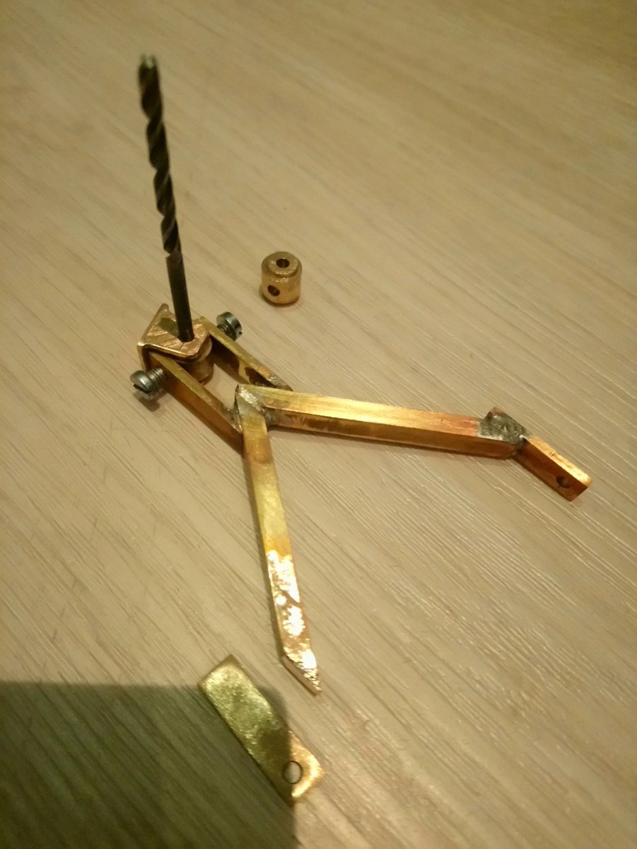

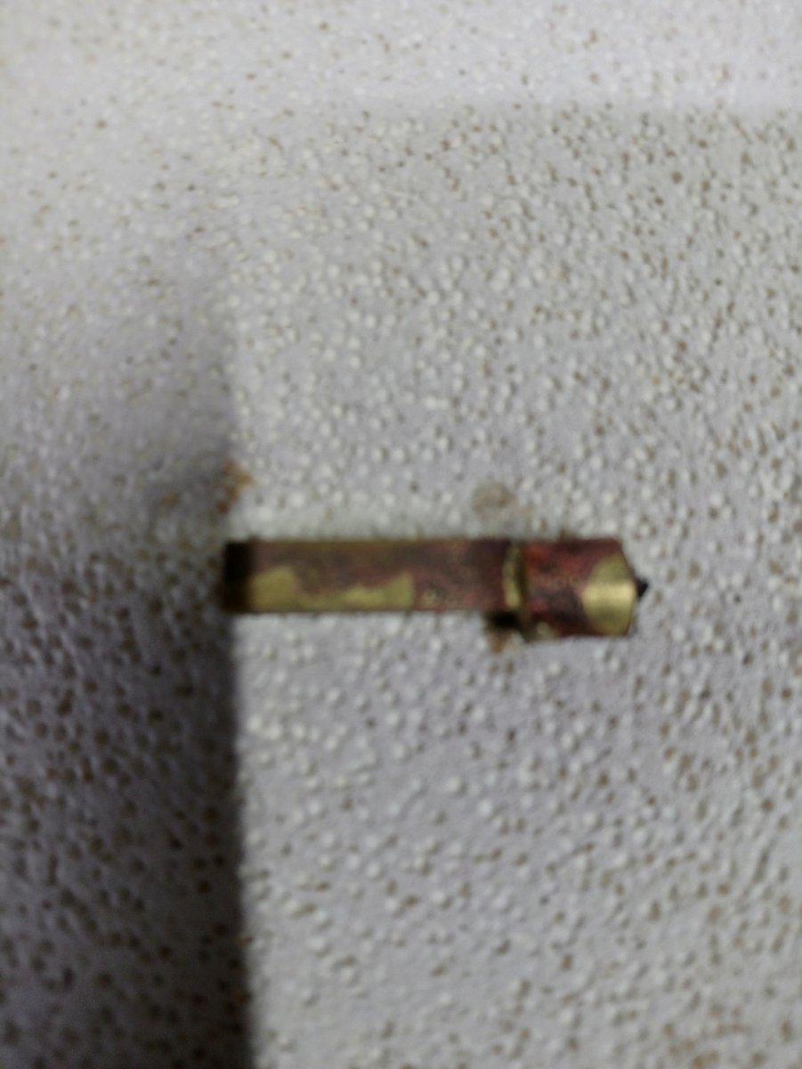

Vanavond proefstuk gemaakt van hardsolderen ,,zilversoldeer, ,werkwijze,,,, messing goed schoongemaakt ,flex 6 op de kopse kanten gesmeerd alle 2 te solderen gedeelte tegen mekaar gelegd ,,warm gestookt tot de flux verglaasde soldeer erbij gehouden tot het vloeide nog even warm gestookt na het vloeien ,daarna in emmer water gelegd
VRAAG ,,heb ik teveel Flux 6 gebruikt wegens de donkere vlekken op de messing wat er slecht is af te krijgen???
Of ,,welke eventuele fout heb ik gemaakt?
Wil een ervaren hardsoldeerder advies geven over het solderen ,,hoe ik het solderen kan verbeteren ??? aub
gr kees
VRAAG ,,,, Deze ophanging moet ik 5 verbindingen solderen ,,,,, kan ik het beste in 1 keer alle 5 de verbindingen solderen ,,of 1 verbinding solderen af laten koelen dan de tweede verbinding enzovoort?????
vraag dit omdat ik in hardsoldeer geen ervaring heb ..
gr kees
