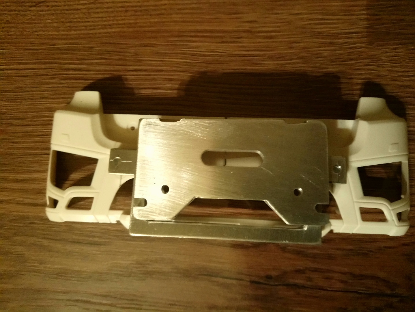

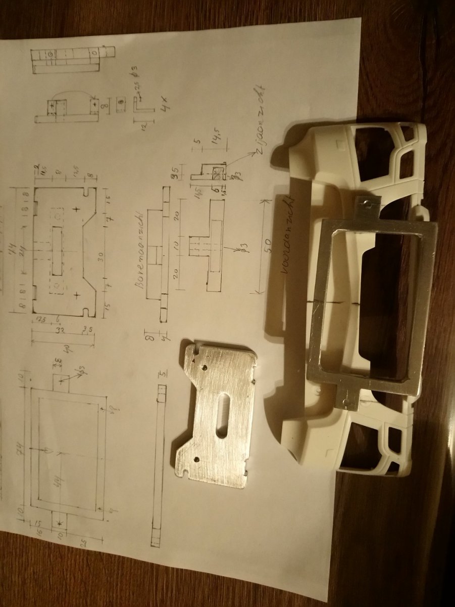

Hallo ik ben Kees ,en pas begonnen met mijn eerste truck te bouwen de Merceders Arocs 3363.Het plan is om de Arocs te voorzien van een Din voorplaat ,,waar je een sneeuwschuif aan kan bevestigen en een werkbak op de schotel waar een strooier op kan voor gladheidbestrijding .tevens verlichting ,zwaailampen .

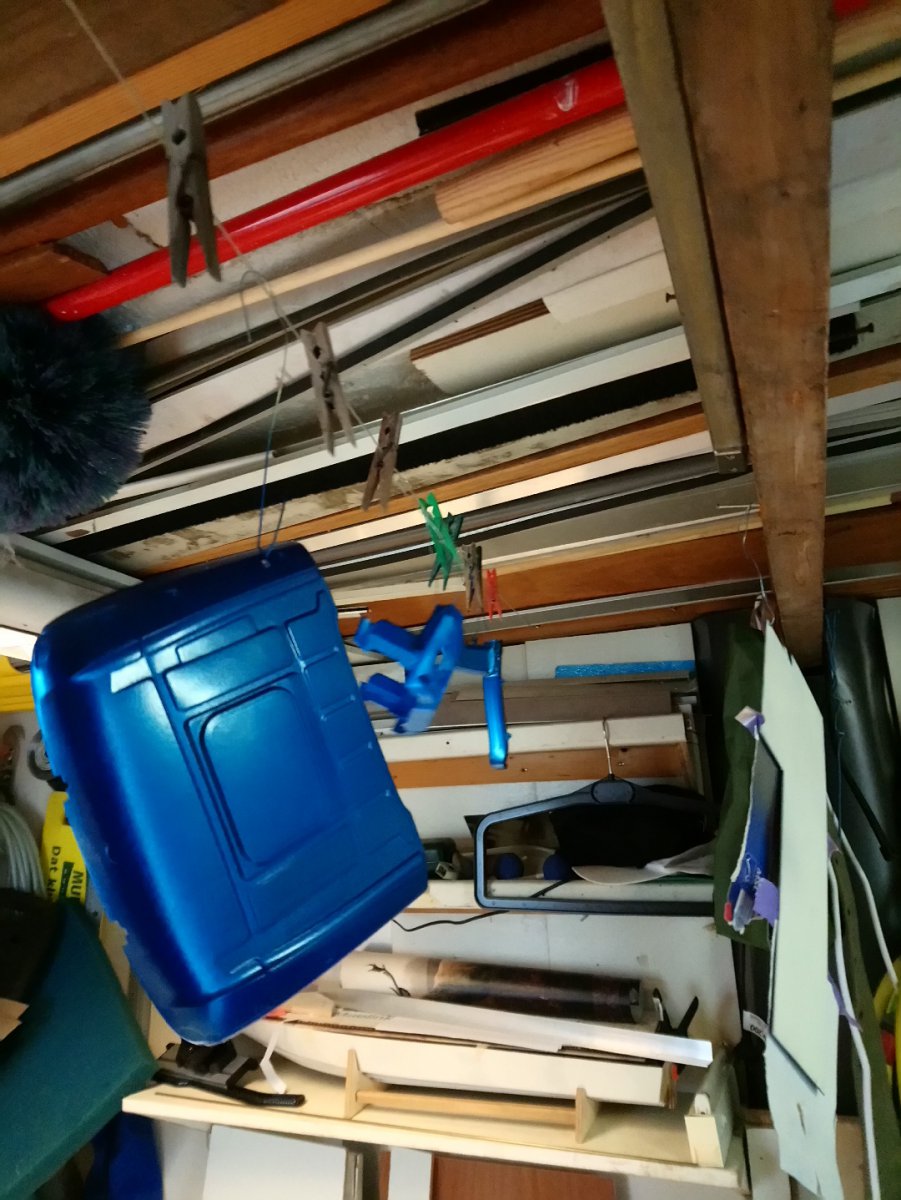

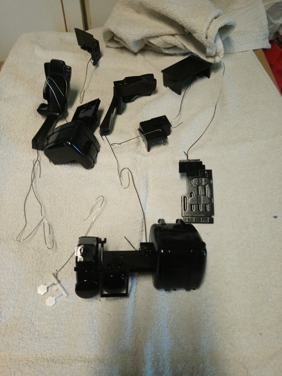

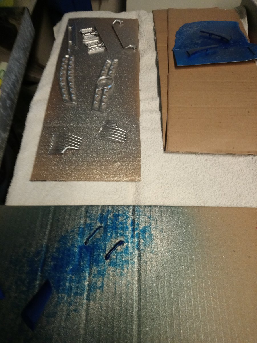

Vandaag wat spuitwerk verricht ,cabine van de week van binnen gespoten .
Heb enkel de pech dat mijn spuitbus kunstof primer het begaf ,zit nog driekwart vol ,heb de spuitkopje iedere keer netjes schoongemaakt . spuitbus even op zijn kop gehouden ,was er lekker mee bezig toen ie begon te sputteren en het begaf ,nog ander spuitkopje geprobeerd hielp niets ,.
Zijn er die ook tegen dit probleem opgelopen zijn ??
Waarschijnlijk geen druk meer in je spuitbus. Primer spuitbus kan je beter het kopje er aftrekken en die door blazen.
Oké, na het spuiten blaas ik iedere keer het kopje door met luchtpistooltje, heb ook een spijkertjes rechtstreeks in de mondig van de spuitbus gedrukt, met handschoenen aan,, dan had je wel genoeg druk en primer.
Denk dat ik de spuitbus in een doosje doe dan 1 mm gastje boor door de doosje heen kan de overige druk eraf, dan groter gat boor en de primer overgiet, via oude panty,, in een potje,, dan met luchtspuitpistool ga spuiten.
Vind het zonde om tweederde van de primer weg te gooien.

Hallo Kees,
Na het spuiten het spuitkopje lostrekken van de spuitbus, goed doorspoelen met thinner en doorblazen met lucht.
Voorzichtig de thinner in de opening die in de spuitbus wordt gedrukt gieten, daarna doorspuiten met lucht, minstens 3 x doorspoelen met thinner.
Dit geldt ook voor de gewone lak van Motip, of welk ander merk dan ook.
Een spuitbus op de kop houden en dan het spuitkopje schoonspuiten is funest, hierdoor verlaag je de druk in de spuitbus komt er bij het spuiten de lak of primer onder een lagere druk uit de spuitbus en lukt het spuiten niet meer.
LET OP !!!
Bij gebruik van thinner een goed mondkapje gebruiken. (giftig)
PAS OP/WAARSCHUWING !
Als je een gaatje in de spuitbus gaat boren, ontsnapt de druk en de primer in 1 x uit de spuitbus.
Dit is echt zinloos/niet handig !
Bovendien ook nog gevaarlijk (Brandgevaar) Niet doen !!

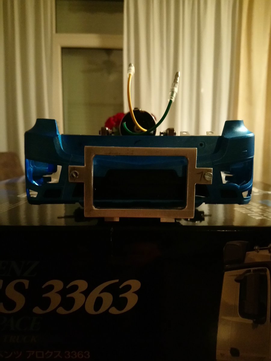

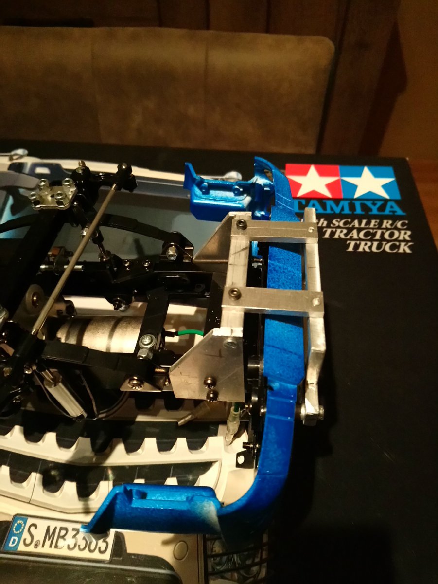

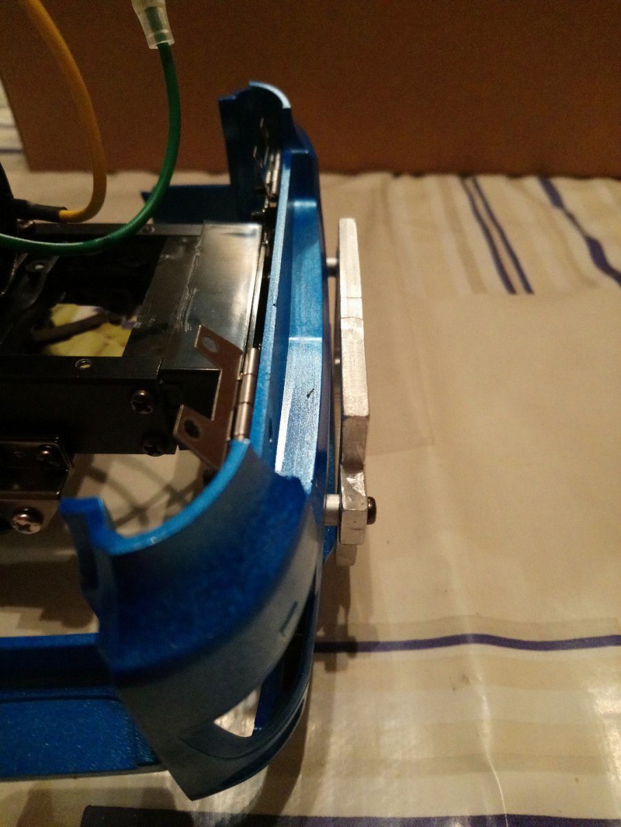

Het achterste gedeelte van de voorplaat gemonteerd ,,voor de sneeuwploeg,, is met 4 boutjes bevestigt ,kan losgemaakt worden en dan een beugel met verlichting voor in de plaats monteren .
Hoi Kees,
mooi project!!
Andere leden van het forum gaan het me niet kwalijk nemen denk ik, maar de stuurstang kan je het beste achter de as zetten om beter stuurgedrag te krijgen...is een oude fout van Tamiya....
