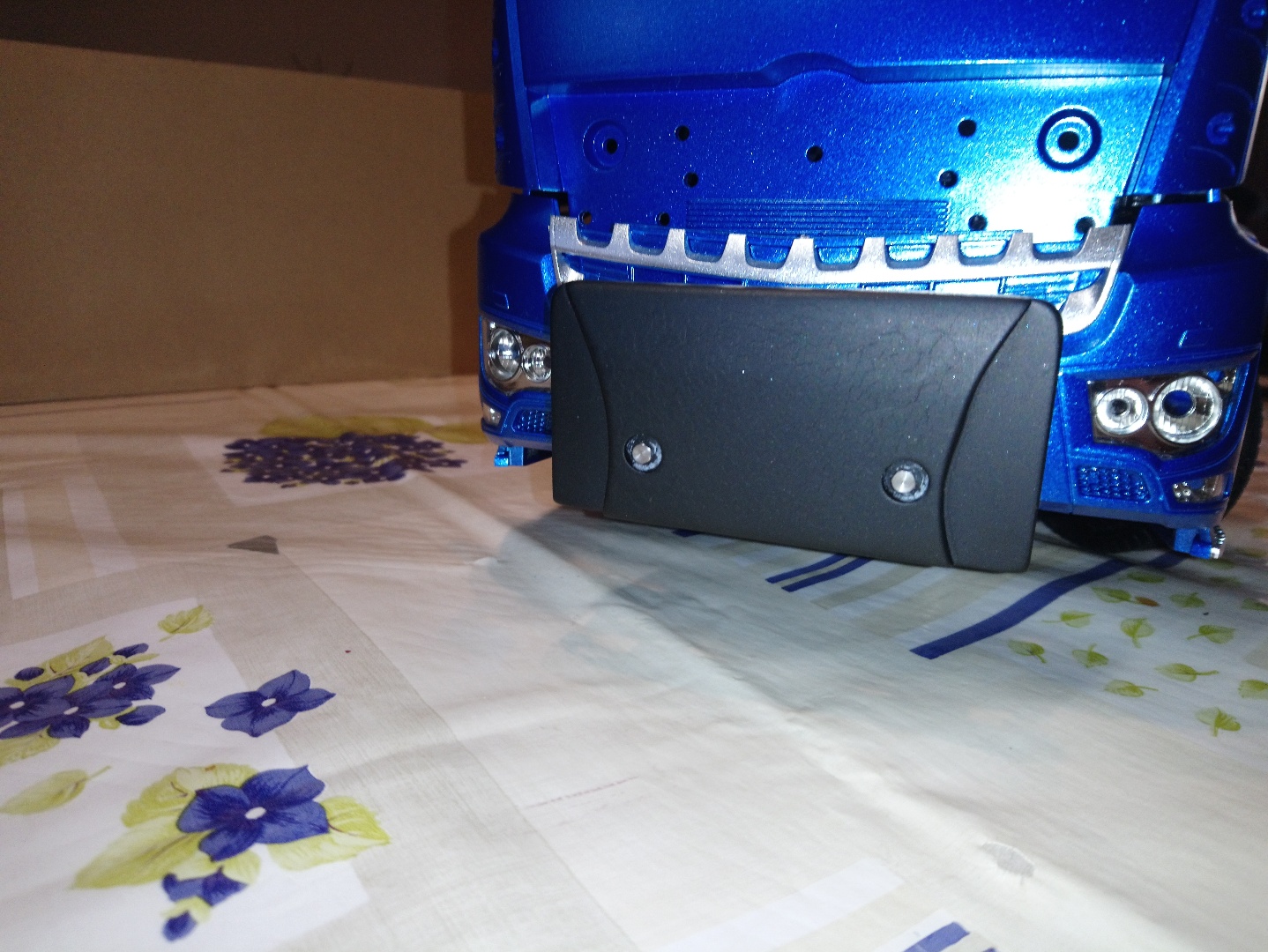

    Vanavond de volledige voorplaat tijdelijk gemonteerd komt nog een kunststof afdekkap overheen [zie foto voorbeeld ].alles vastzetten met boutjes . 2018-09-14-09.33.29-4-450x600.jpg DSC_0940.JPG DSC_0941.JPG

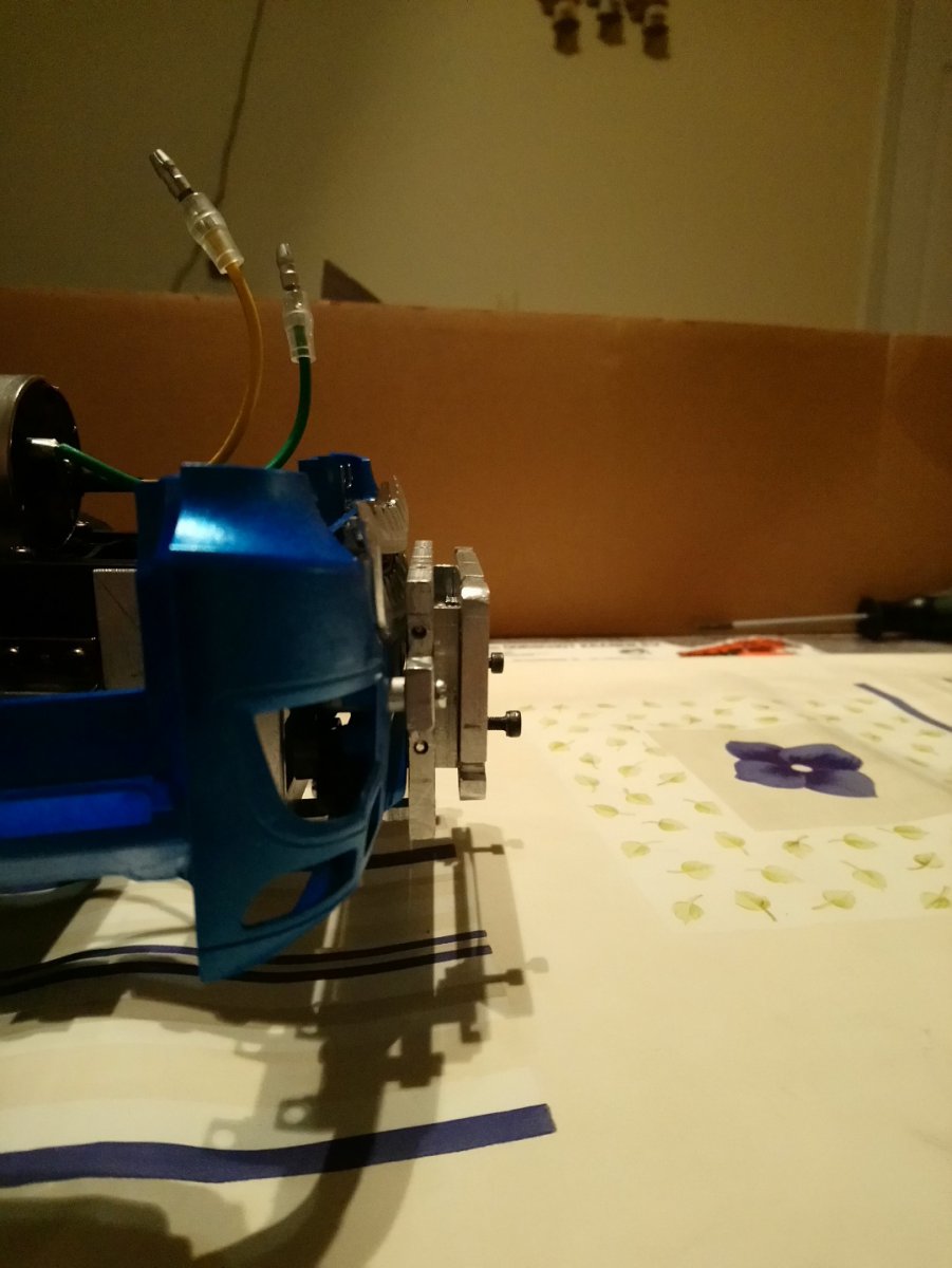

    Vanavond de stuurstang verzet naar achter de as ,moest wel 2x een z figuurtje gebogen aan de stuurstang ,anders kwam de stuurstang tegen de schroefje van de versnellingsbak aan.

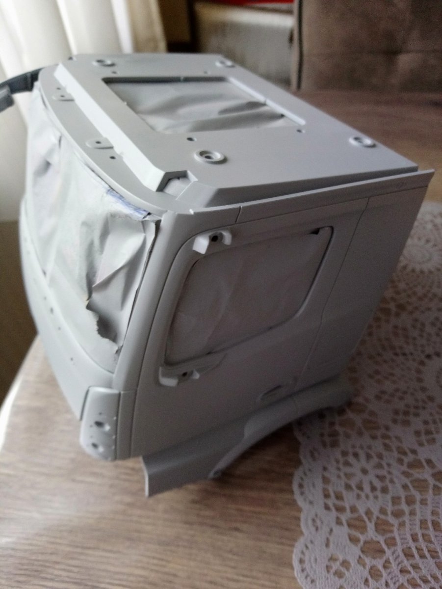

    Vandaag de cabine in de primer gespoten daarna in de spuitplamuur gezet ,ook de afdekplaat voor de voorplaat in de spuitplamuur gezet,,
    Heb van een oude slijpschijf een draaiplateau gemaakt grote ring er onder,een ring op de schijf met een schroefje los vast gezet ,de te spuiten onderdeel erop leggen en draaien maar tijdens het spuiten .

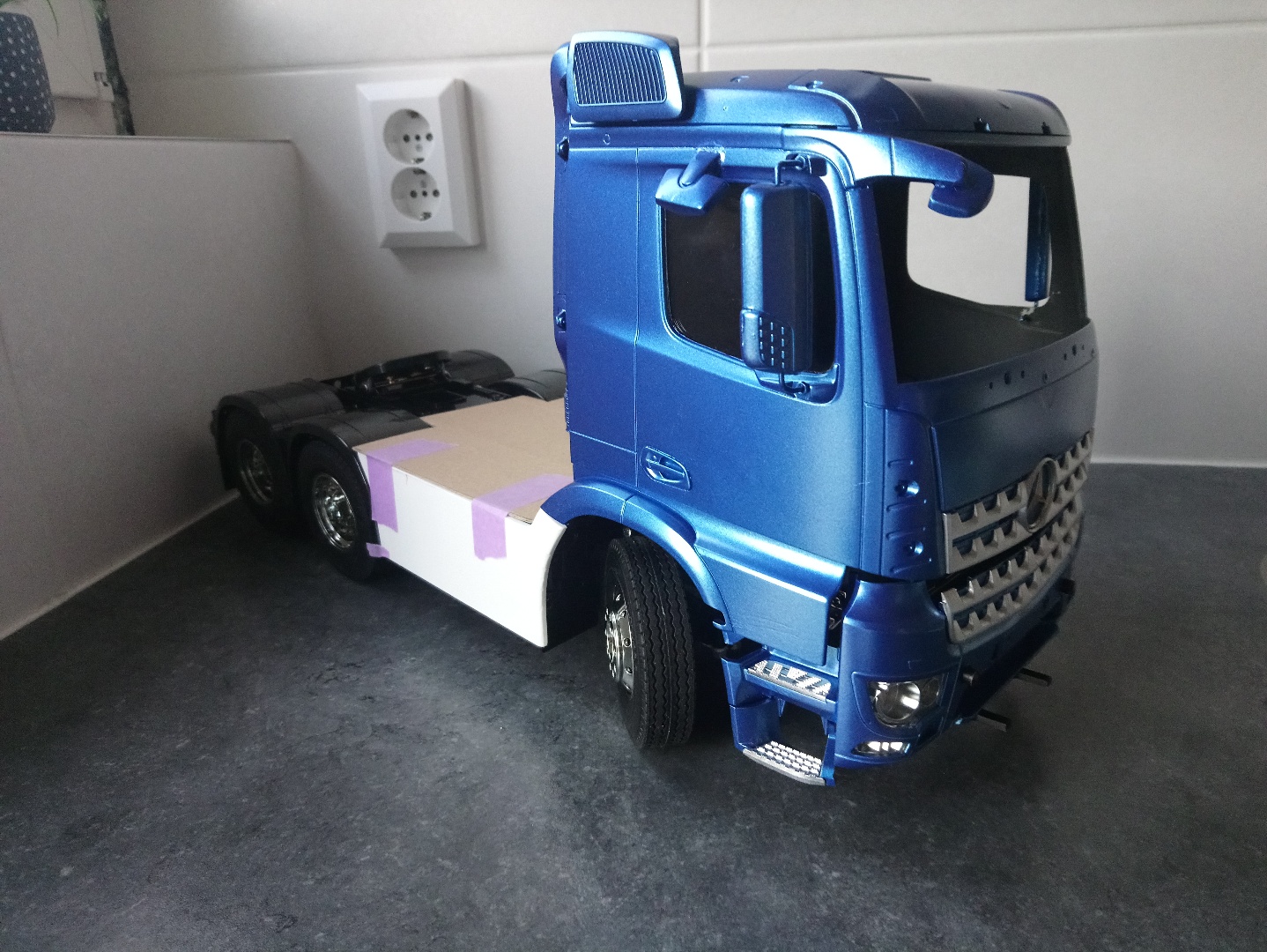

    Vanmiddag de zijschermen gemaakt ,sparingen voor de 2 opstapjes nog er in maken ,aluminium traanplaat als afdekplaat .
    Achter de zijschermen komen opbergruimtes voor de electronica , batterijpakket kan dan in de cabine ,zijschermen en spatborden worden blauw ,cabine kleur.
    Zit er over te denken om de versnellingsbak eruit te doen en motor met vetraging terug te plaatsen heb je meer ruimte ,en je ziet de versnellingsbak niet meer zitten kan de traanplaat op die plaats doorlopen ,is mooier denk ik .
    VOLVO FH 16 750 vindt dit leuk.

    Zo'n motor plaats je niet alleen daarvoor maar ook omdat je de bak niet gebruikt (vast in de 1) en om rijkwaliteit.

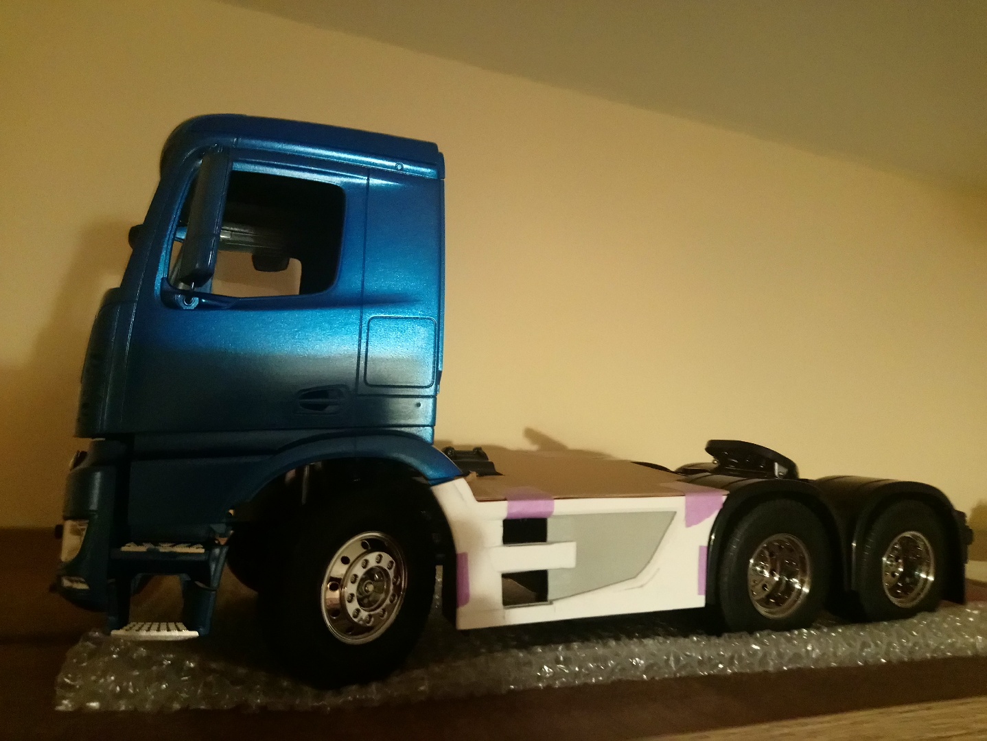

    1 Sideskirt uitgezaagd en bewerkt

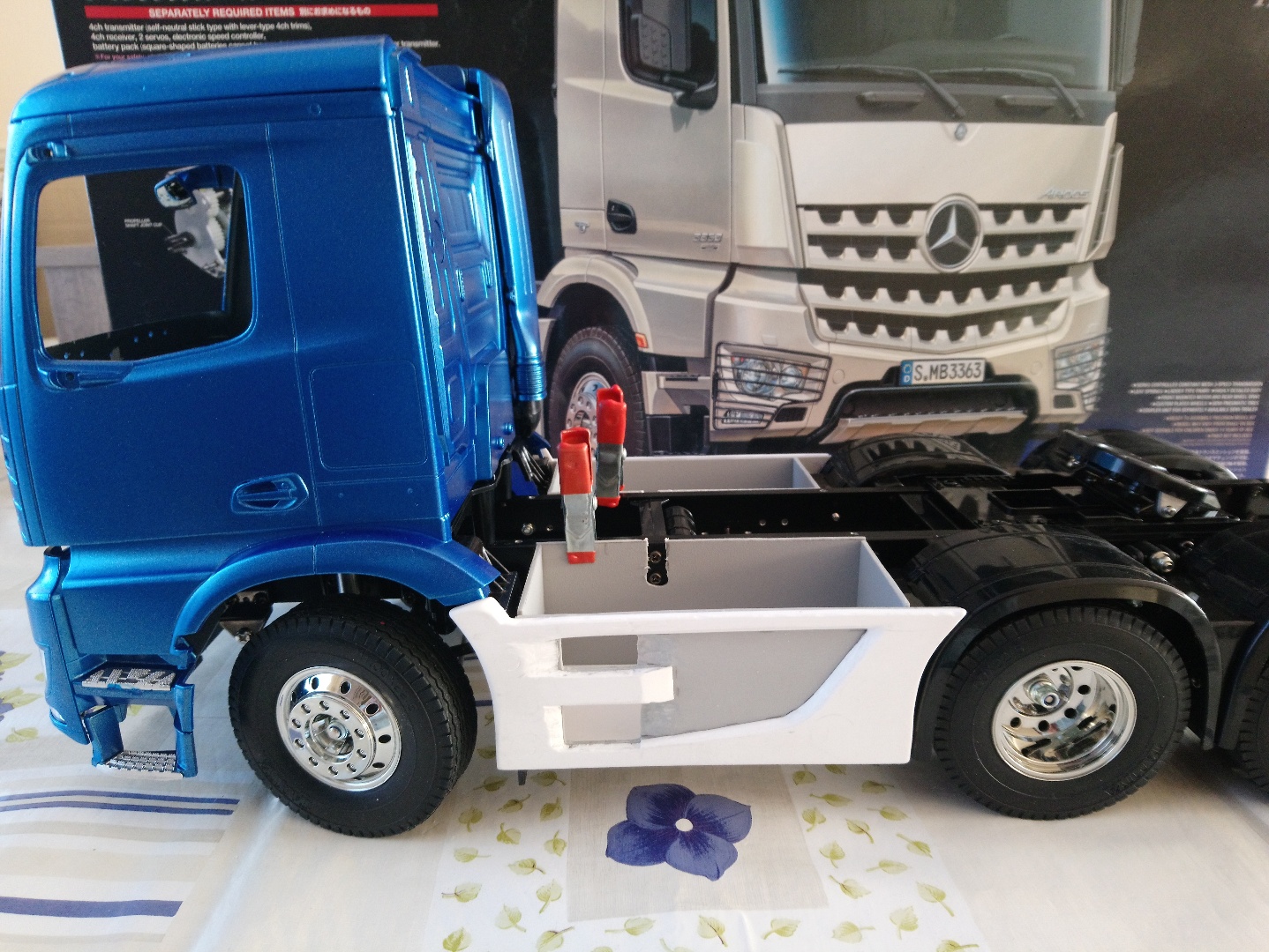

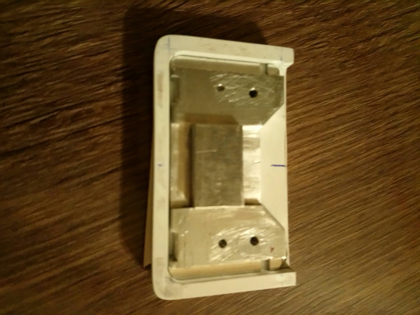

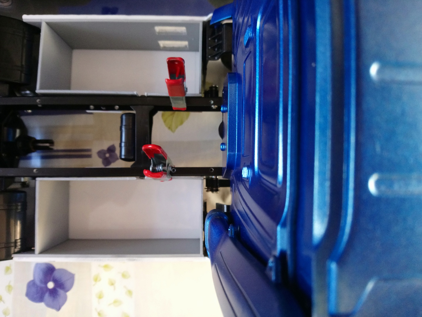

    Vandaag de bakjes achter de sideskirts gemaakt komen nog verstevigingen in aan de kant van de chassis ,hiermee worden ze ook met boutje aan de chassis bevestigt,volgende klus , bakjes afwerken en spuiten .
    De traanplaat die er boven op komt ,[zie vorige foto kartonplaat bovenop de chassis] en de rijmotor met vertraging zijn besteld.

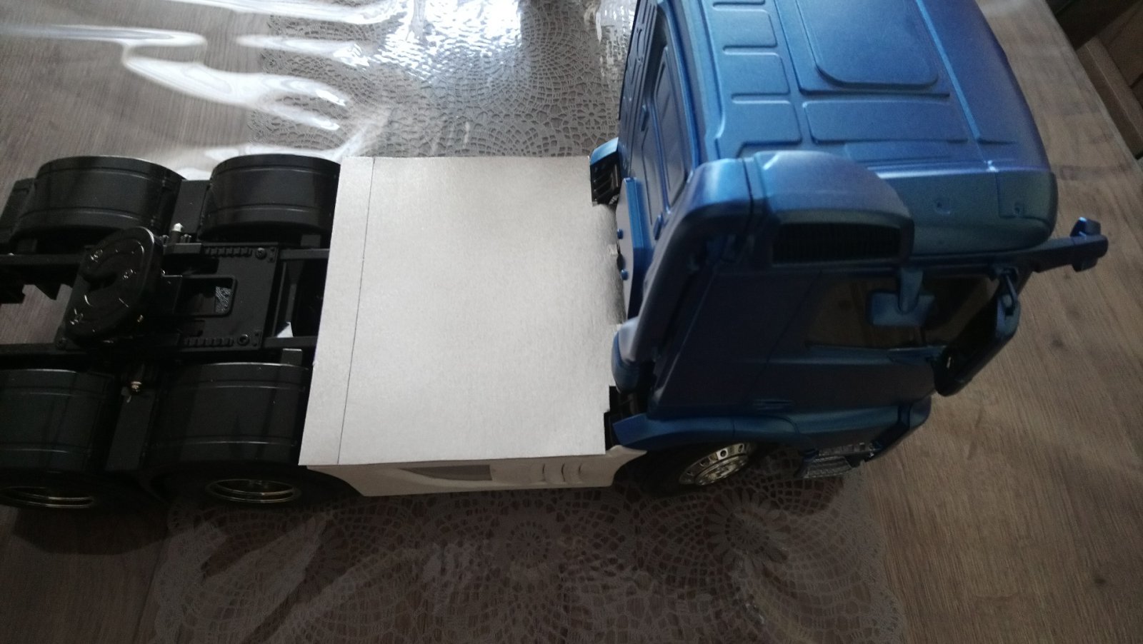

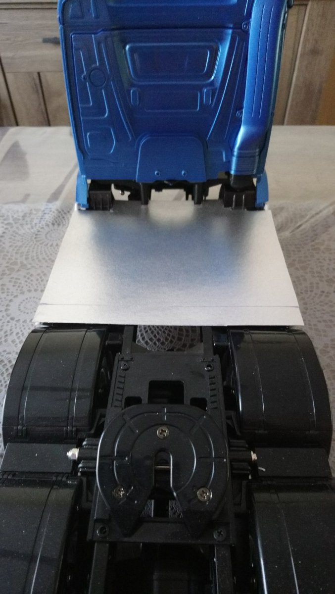

    Vanmorgen de sideskirts met bakjes bevestigt aan het chassis ,stuk karton op maat geknipt en zilver gespoten, [moet de traanplaat voorstellen die besteld is] om te zien hoe het staat . DSC_0997[2511].JPG DSC_0994_1[2512].JPG DSC_0998[2522].JPG

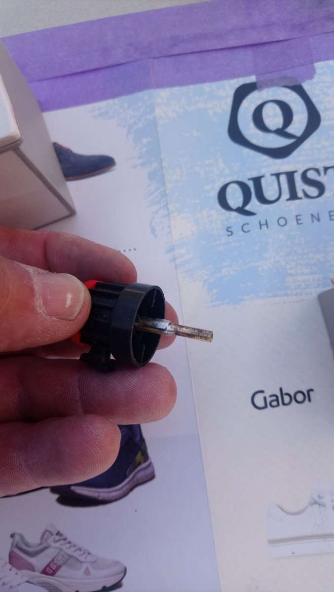

    Wilde de kunstof primer van motip,voor de tweede keer gaan gebruiken ,en ja hoor na 1 x spuiten kwam er niets meer uit ,bijna volle spuitbus ,weggooien niet dus , spuitkopje in de thinner ,schoonmaken ,wat blijkt ,buisje wat in de spuitdop zit gaat niet ver genoeg de spuitbus in ,,raar maar waar, daar op het volgende verzonnen ,, 2 verschillende buisjes messing genomen en de gaatjes groter geboord die gesoldeerd ,spuitdopje erop ,in de spuitbus ,doekje er rond voor het lekken en hij doet het weer, zie fotos DSC_0999[2549].JPG DSC_1002[2548].JPG

    Gebruik je daar voor mij bekende folders voor?
    . Nou ja wordt nuttig hergebruikt .

    Is de laaste keer dat ik van Motip de plastoc primer gebruik ,ga eens uitkijken naar een ander merk plastic primer ,,, met de andere spuitbussen van Motip geen enkel probleem .
