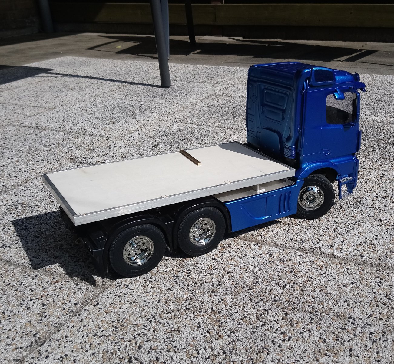

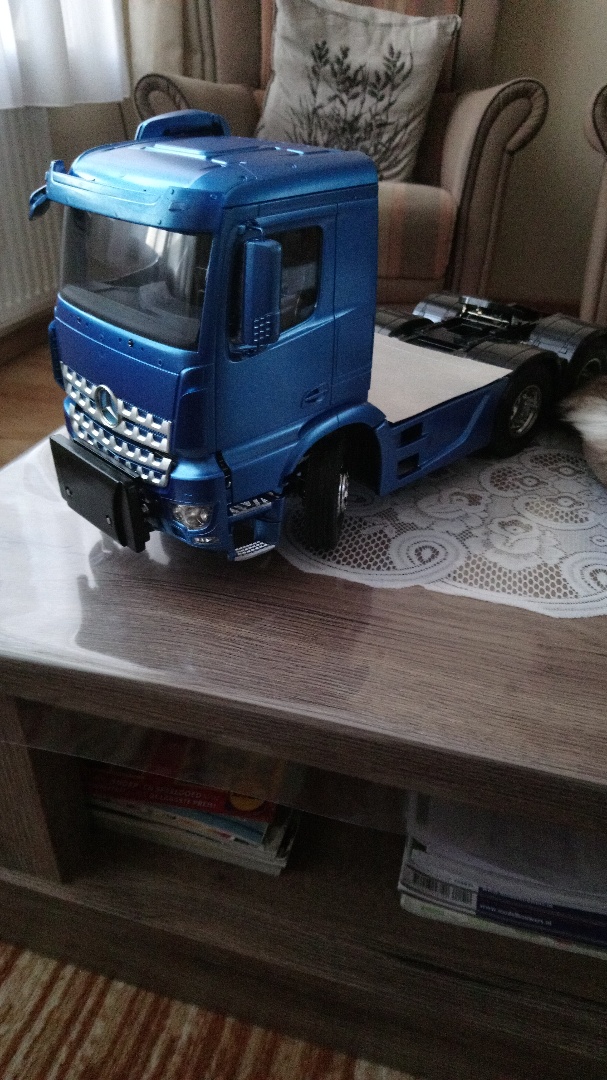

    IMG-20200425-WA0008[2687].JPG IMG-20200425-WA0010[2685].JPG IMG-20200425-WA0012[2686].JPG

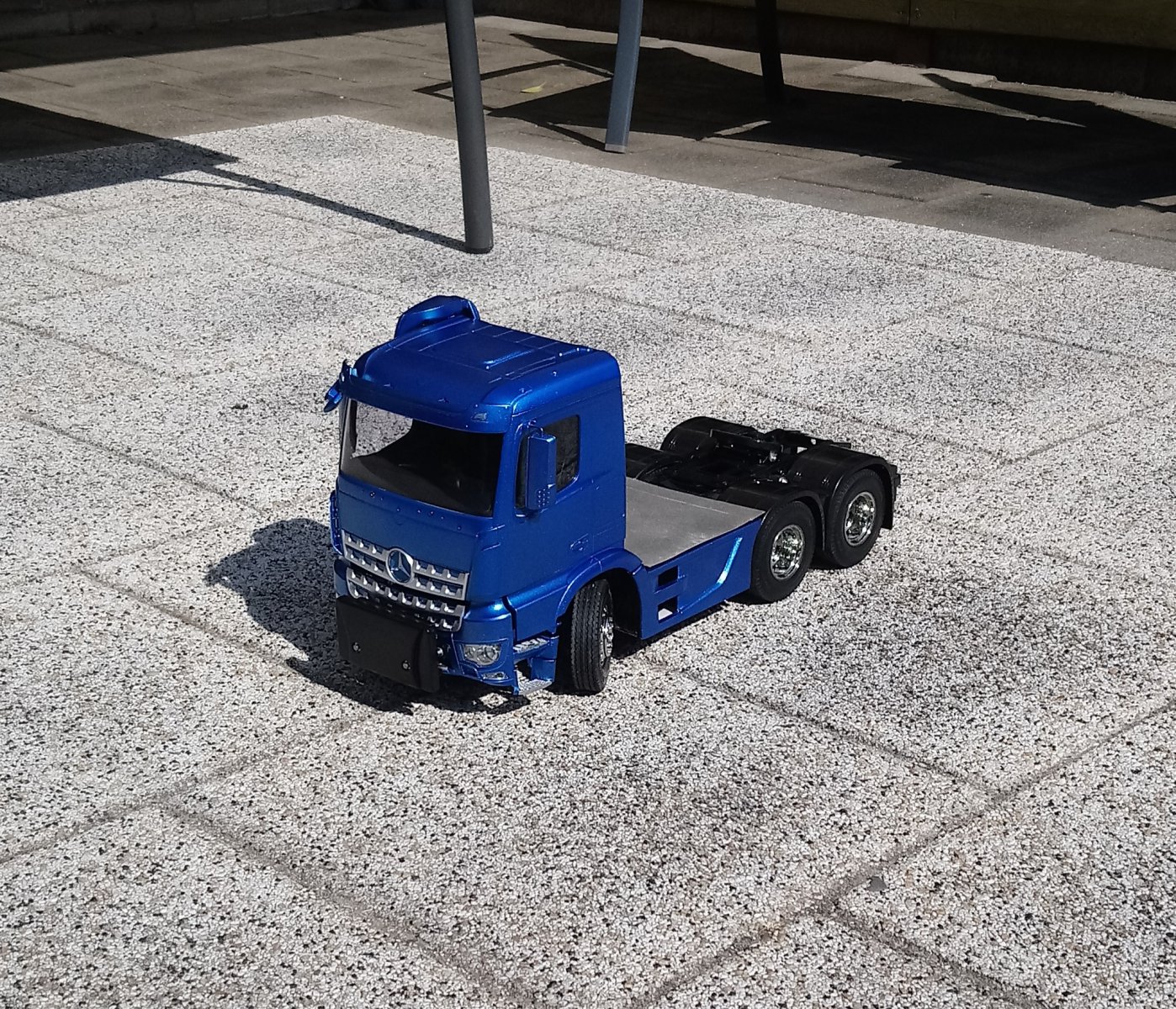

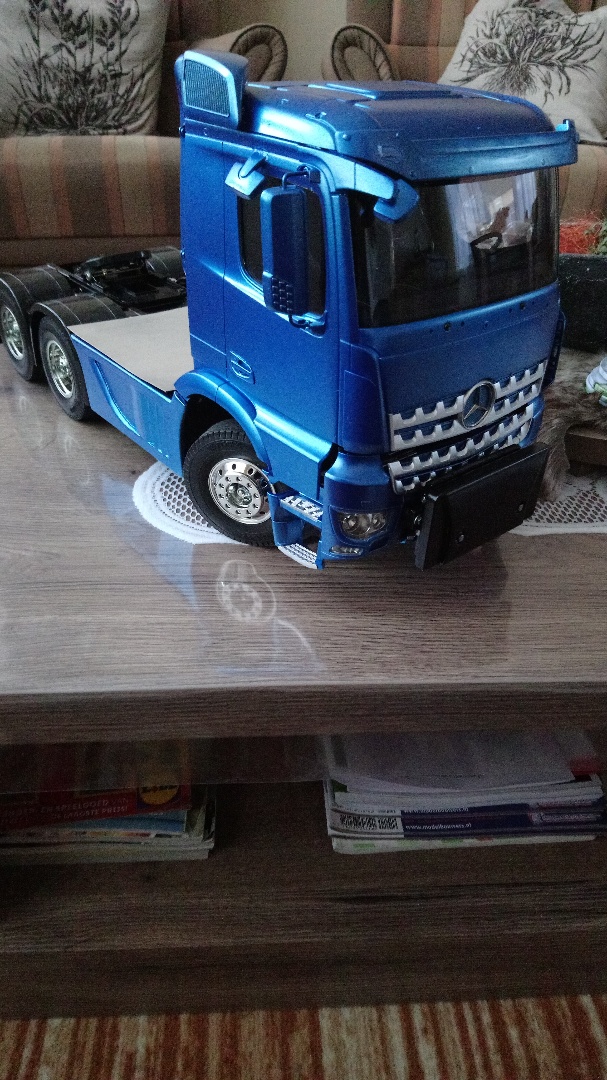

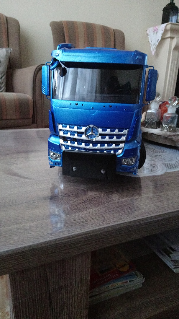

    Spuitwerk is klaar ,helaas is de zonneklep een beetje mislukt .
    arm1948, VOLVO FH 16 750 en raoul00123 vinden dit leuk.

    Het was ook bedoeld om alles in 1 kleur te spuiten? Je hebt niet overwogen om het luchtfilter bijvoorbeeld zwart/antraciet te doen en de kapjes onderaande spiegels? Niet als kritiek maar als feedback bedoeld hoor maar het is nu zo erg blauw......
    Helicor vindt dit leuk.
  10. keesp
    keesp
    Lid geworden:
    28 apr 2008
    Berichten:
    105
    Wilde eerst een grijze 6 mm streep aanbrengen op de zijkanten van de cabine,
    Bij nader inzien was dat toch niet zo mooi, dan ik dacht,
    Wilde geen zwart aan de cabine, denkt er nu aan om de zonneklep grijs te spuiten, ga toch een andere bestellen, die er nu op zit, is het mis gegaan met spuiten.
    Kapjes van spiegels grijs, vind ik persoonlijk niet mooi, zie het bij de actros op werk bij ons , staat niet.
    Zie het niet als commentaar, maar als meedenken, dus heb iemand optie s of ideen hoor ik het graag. :thumbsup::thumbsup:
    Gr kees

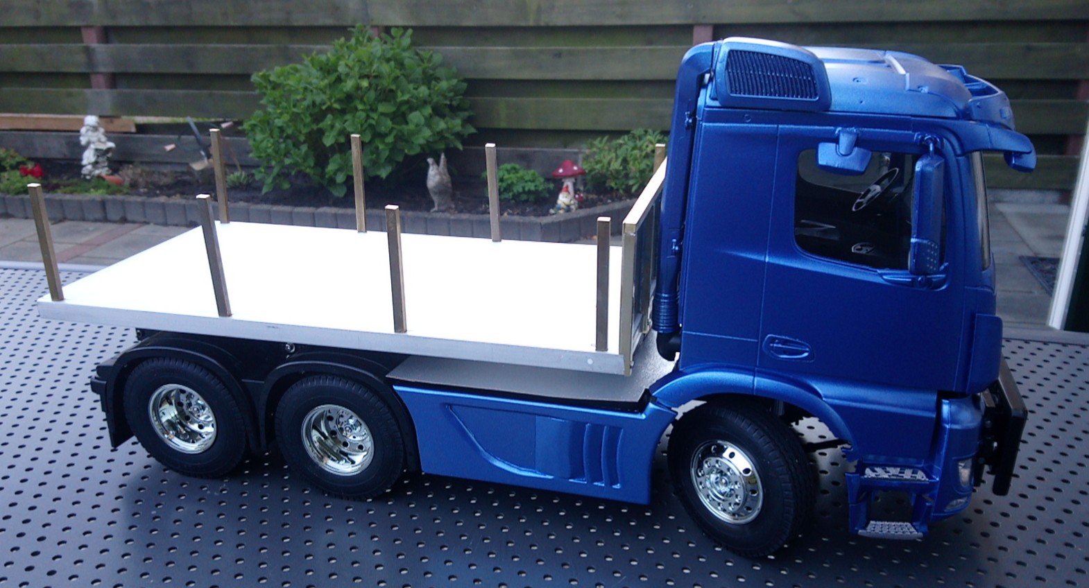

    Truck in de zon,. Et werkplateau in aan bouw

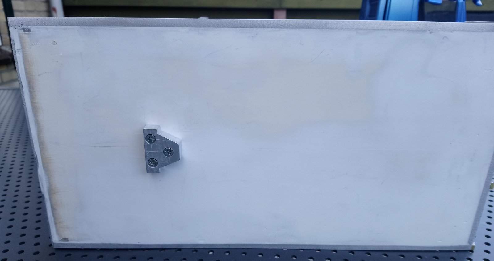

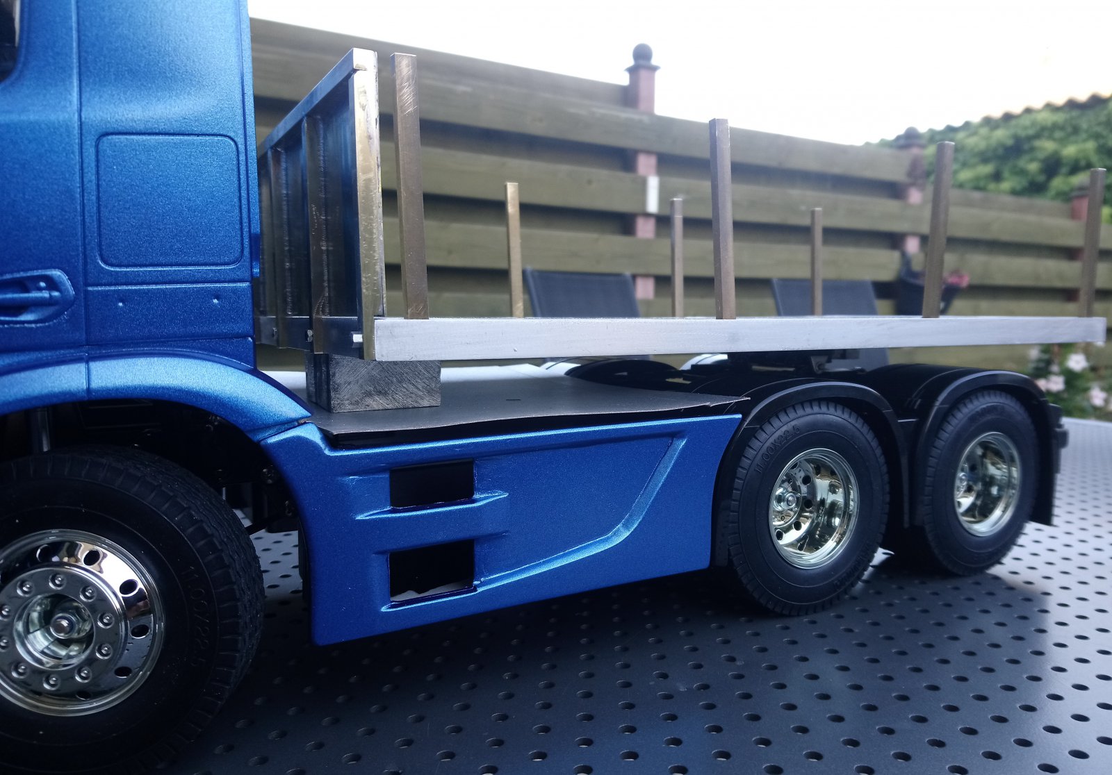

    Aluminium rand verlijmd met, metaal combi power van bison, aluminium wig gevreesd deze valt in de schotel hiervoor komt nog de kingpen, komen nog 2 verstevegings langwerpig koker van aluminium onder, deze steunt op de chaccis, en nog 4 opklapbare steunpoten.
    VOLVO FH 16 750, ozy, trialrolf en 2 anderen vinden dit leuk.

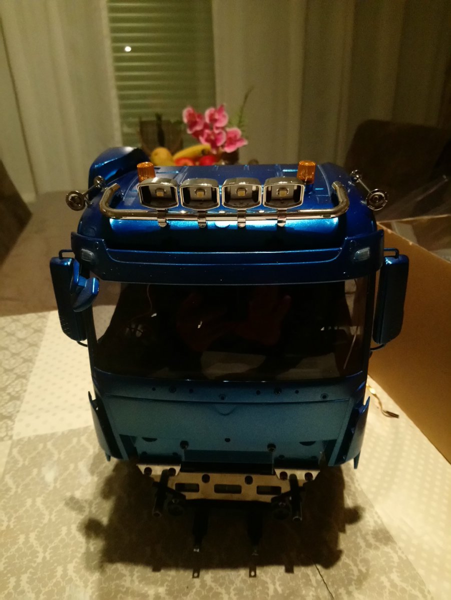

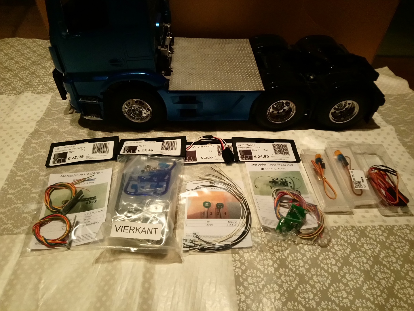

    Hallo , verlichting binnen gekregen van rc lab ,meteen begonnen met monteren ,in de grill komen nog 4 flitsers,komt ook nog een Beier sfr 1 in,
    multiswich voor de F14 zender
    stuurservo is gemonteerd en de schotel servo .

    Check bij de platines van RC lab wel vooraf even of ze het doen maar vooral of de aangegeven kleurcodes wel kloppen.
    VOLVO FH 16 750 en Mark300 vinden dit leuk.
