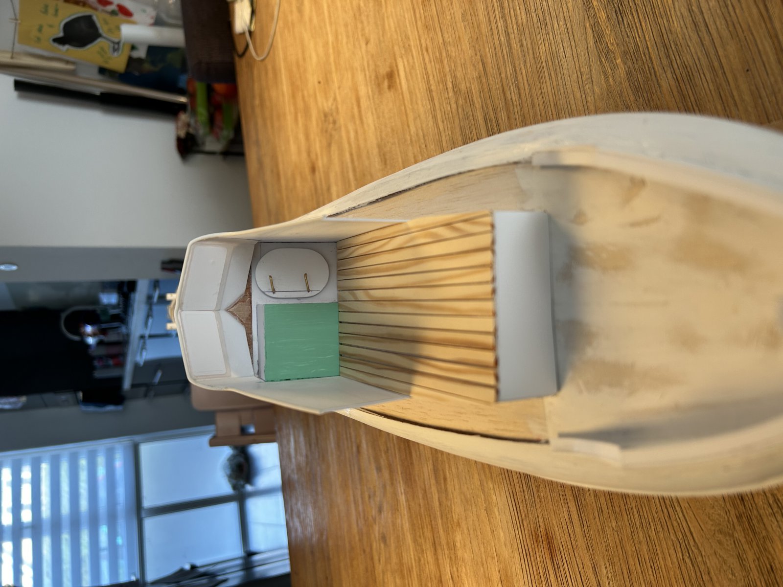

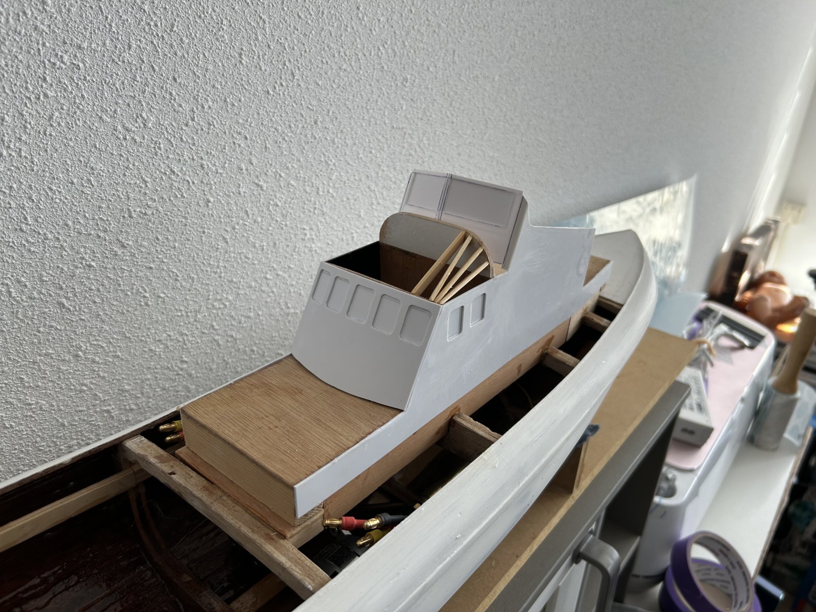

Weer een klein stukje verder, ramen der in gezet. Voorkant er in gelijmd volgende keer verder met het dak, hoop dat ik dat een beetje mooi gebogen krijg.

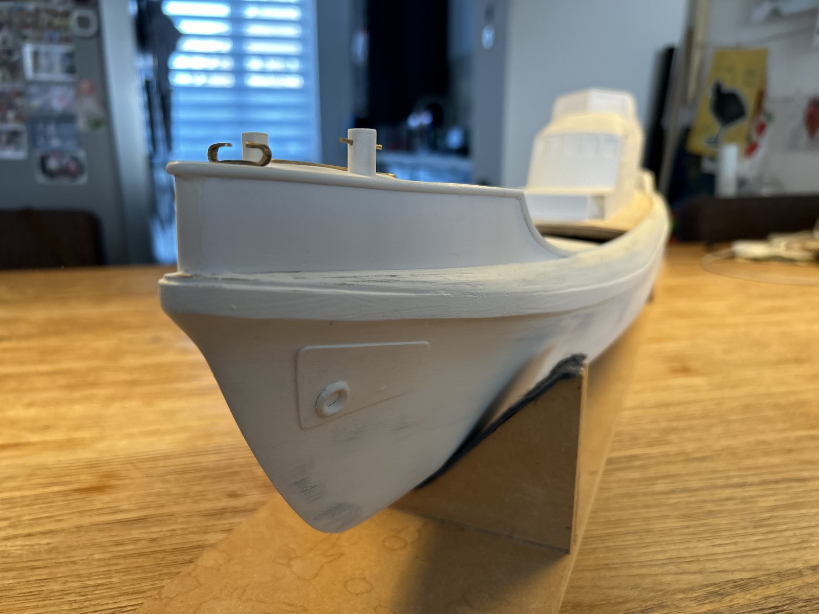

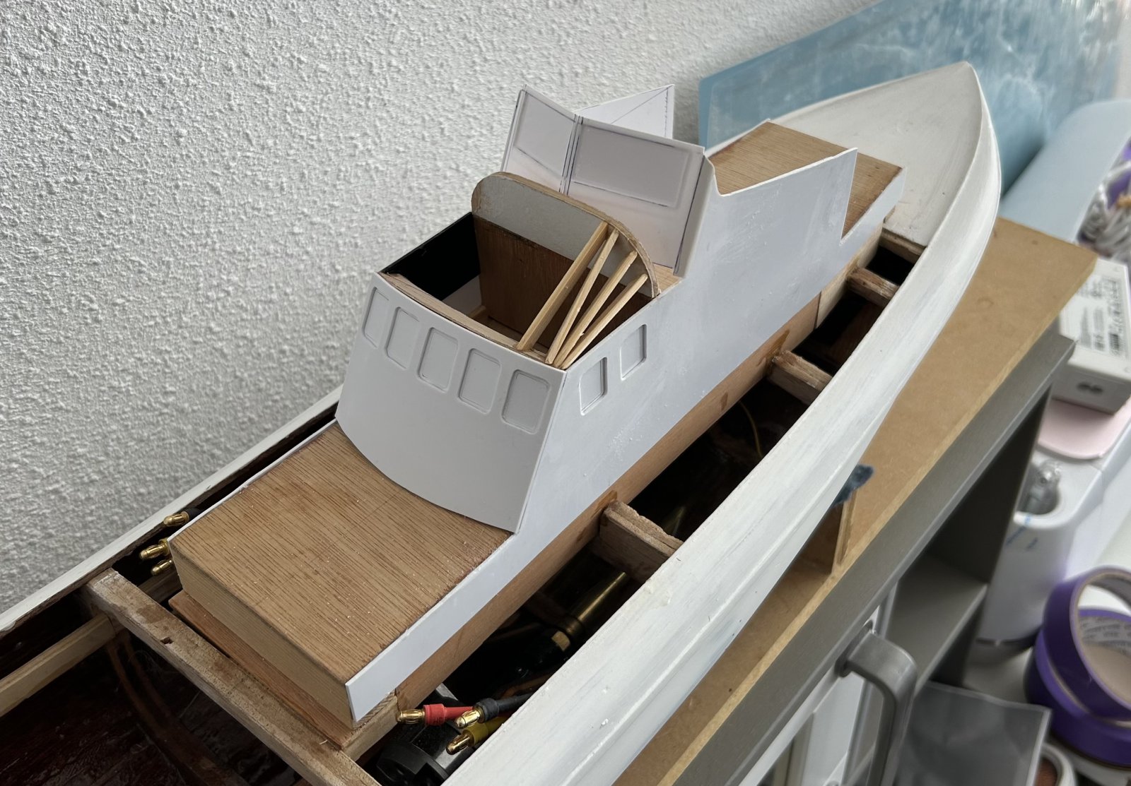

Goede middag

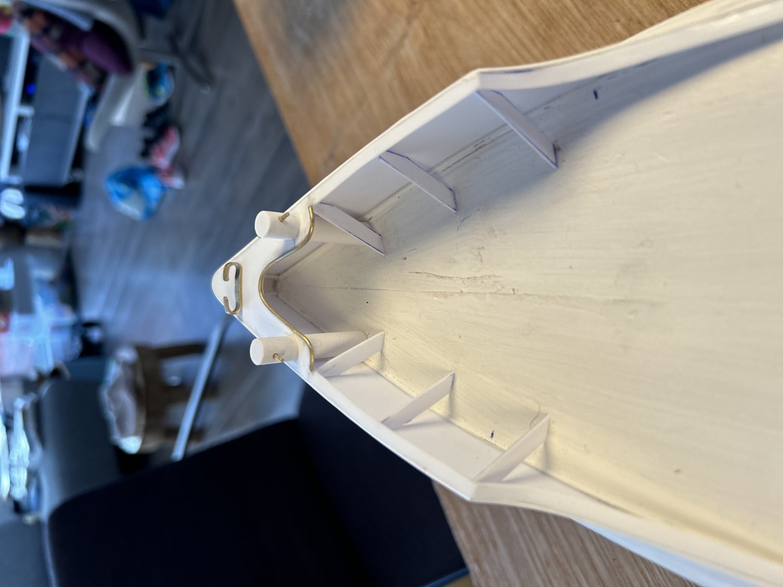

Ben weer een stukje verder gekomen, ben er benieuwd wat jullie er van vinden.

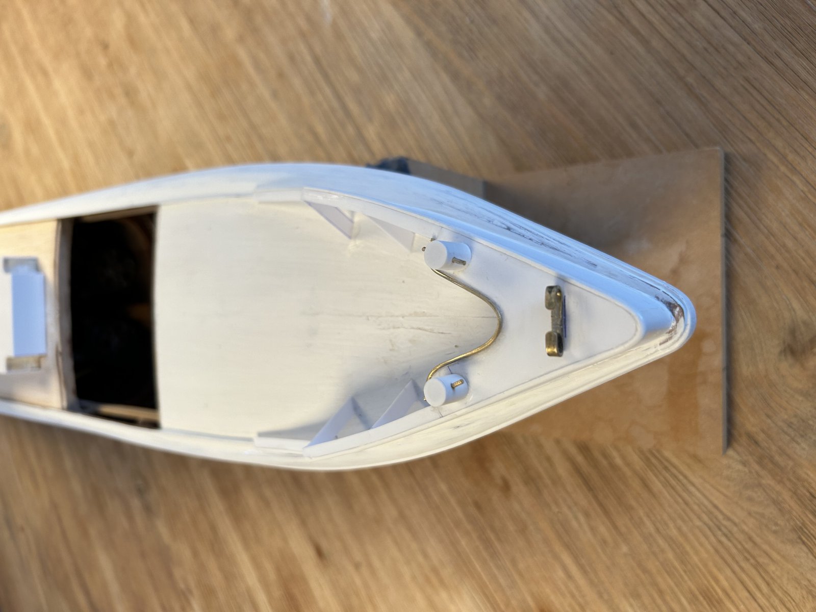

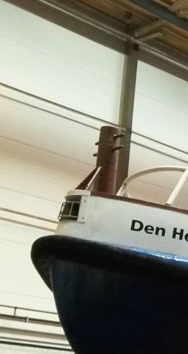

Ziet er goed uit, maar achterbolder lijkt me wel wat groot. Kan ook vertekening van de foto zijn. Foto van het echte schip opgezocht en de bolder is inderdaad zo hoog. Gr. Klaas.

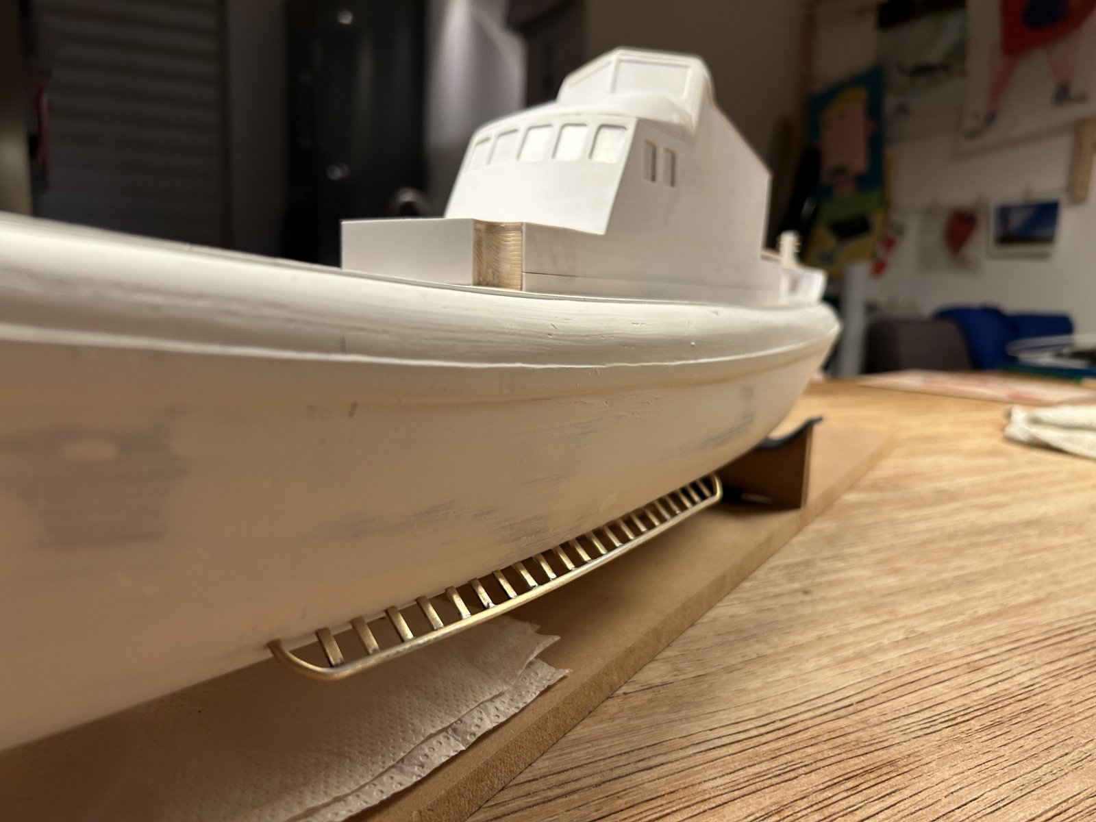

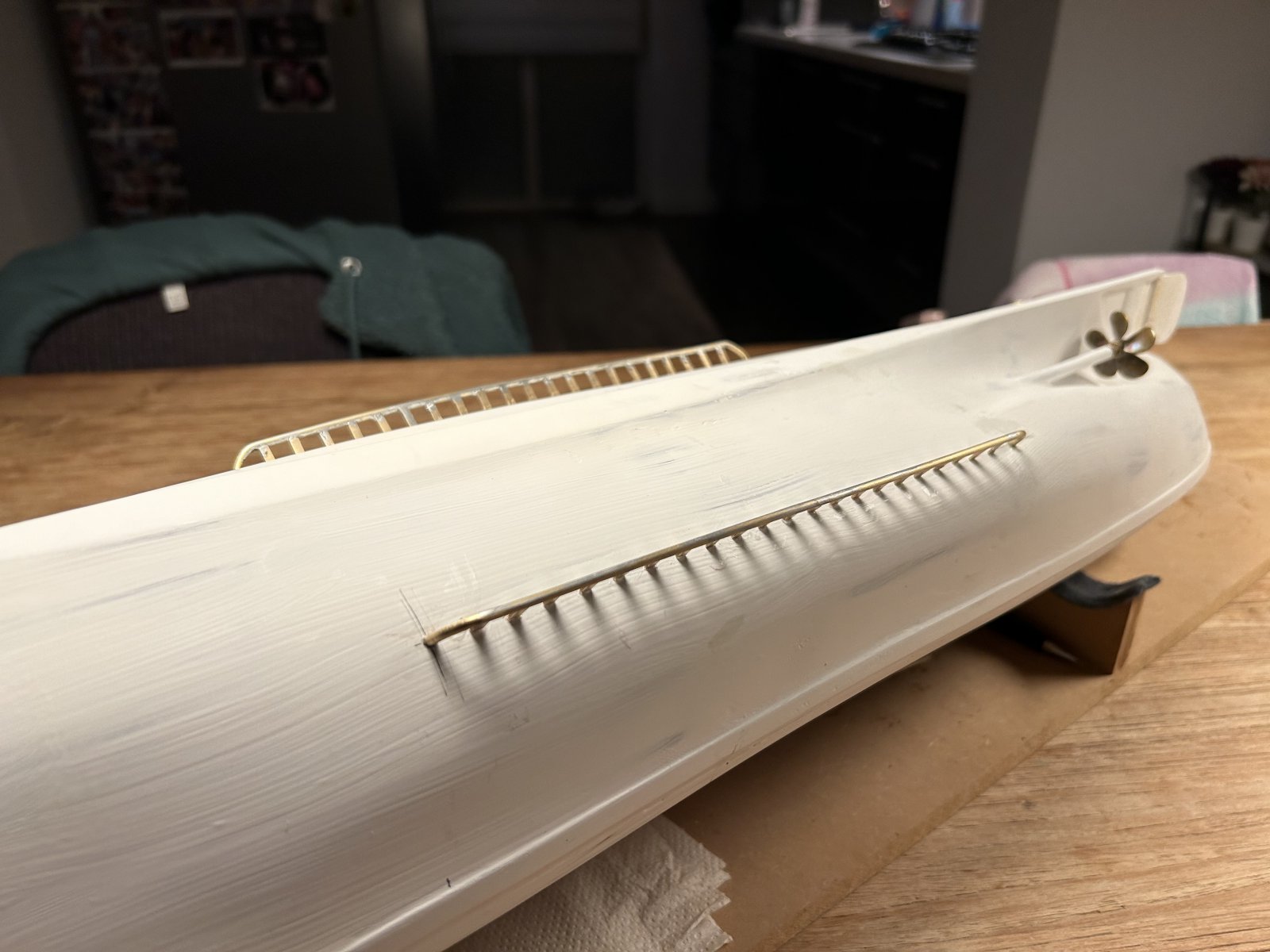

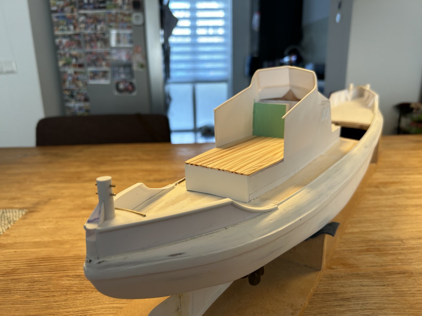

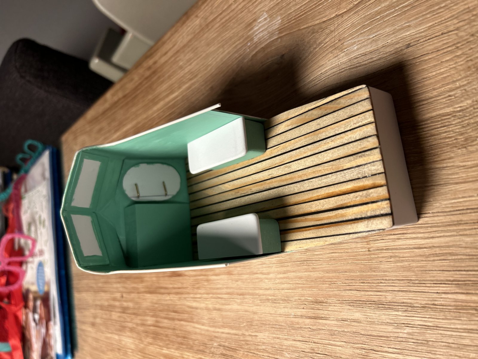

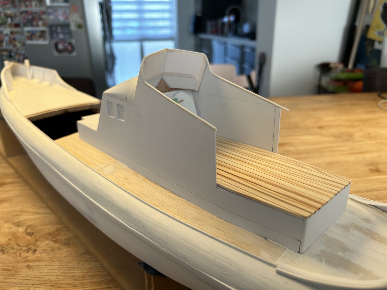

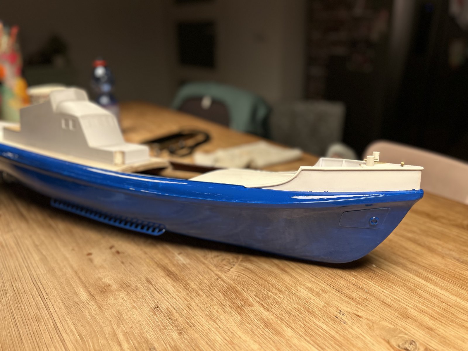

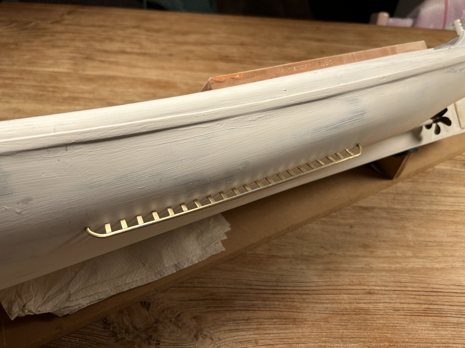

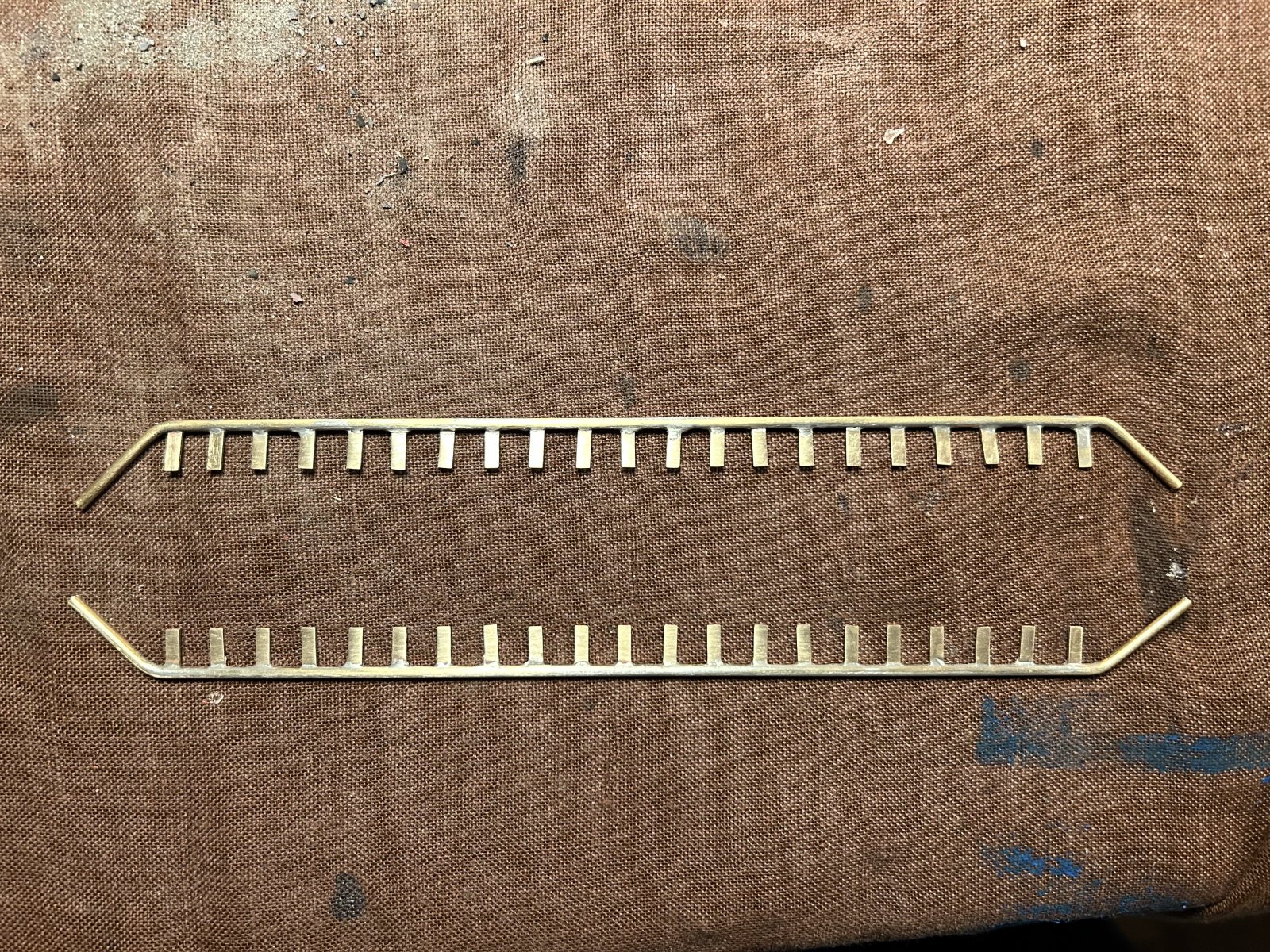

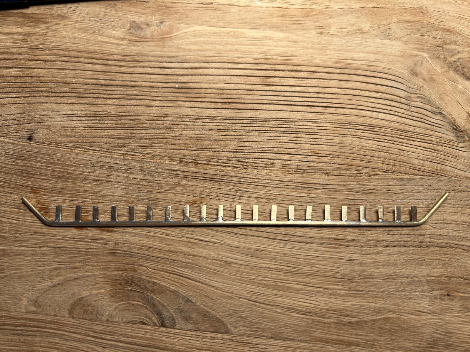

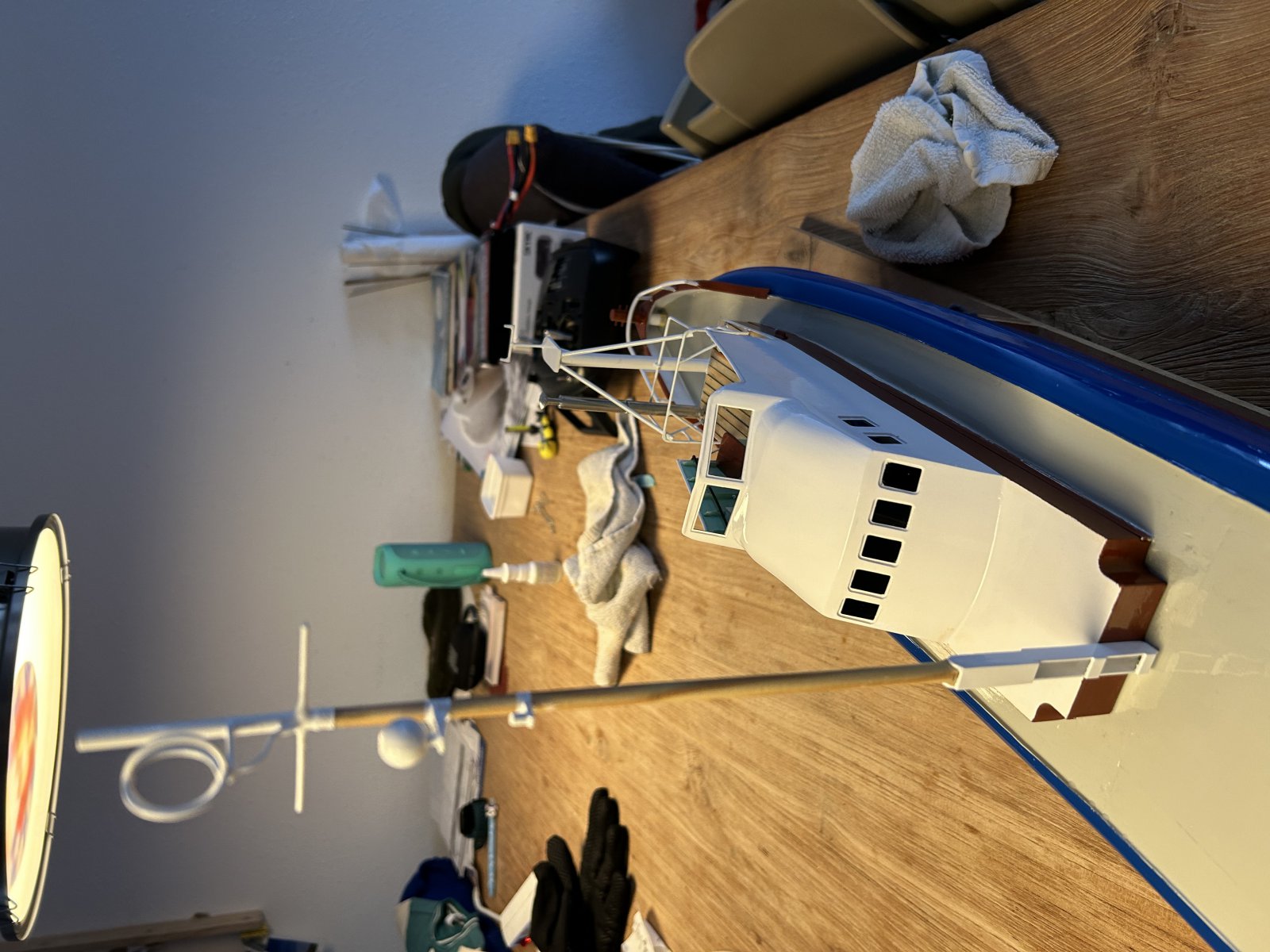

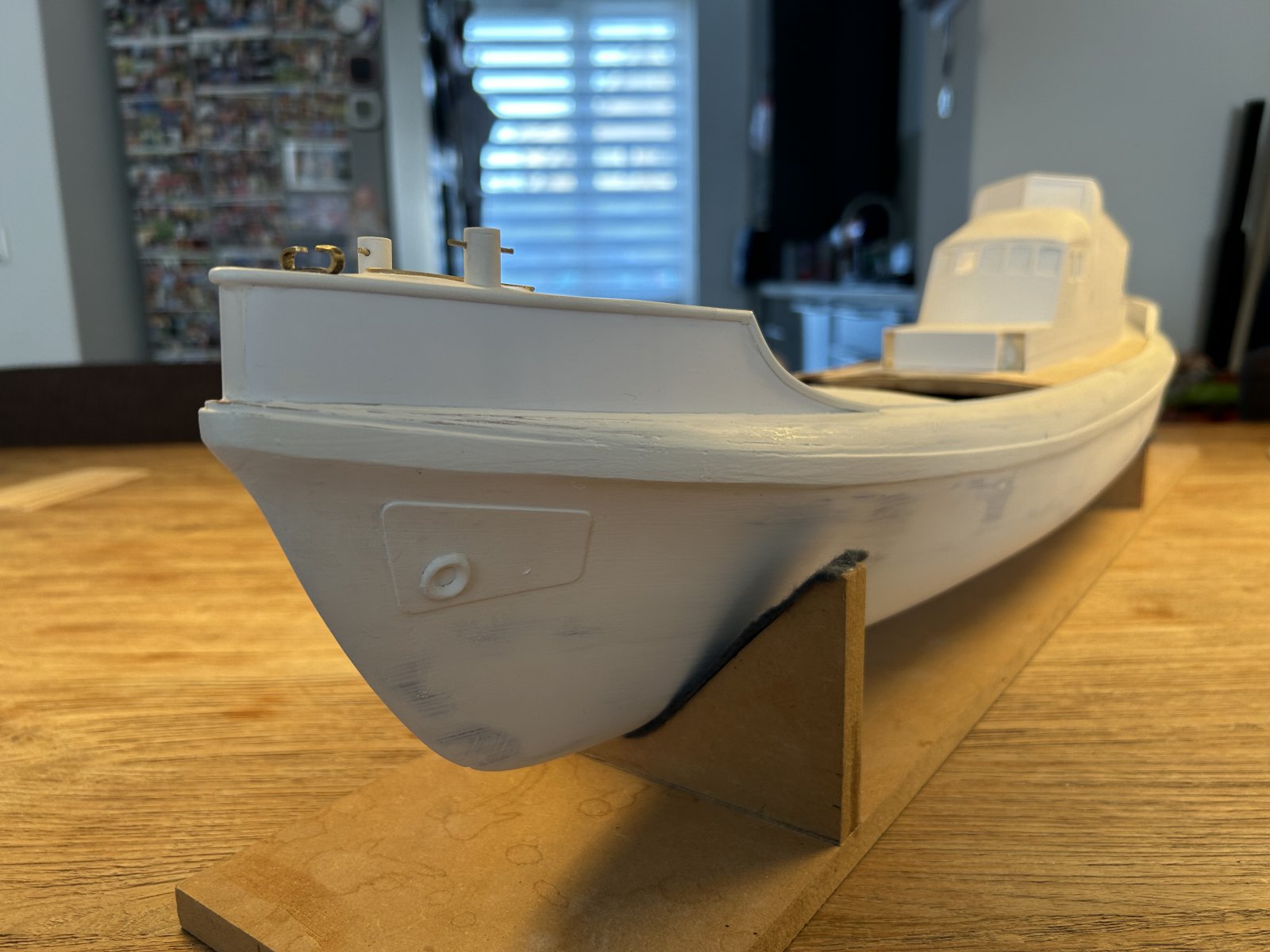

Goede morgen, weer een stukje verder gekomen, eindelijk het solderen een beetje onder de knie gekregen. Het hekwerk ( zo noem ik het maar even) afgemaakt, daarmee is de buitenkant van de romp helemaal klaar nu lagen verf aanbrengen om lagen op te bouwen om sheet mooi glad te krijgen verder een klein stukje verder gekomen met de stuurhut. Dek klaar en 2 bankjes gemaakt

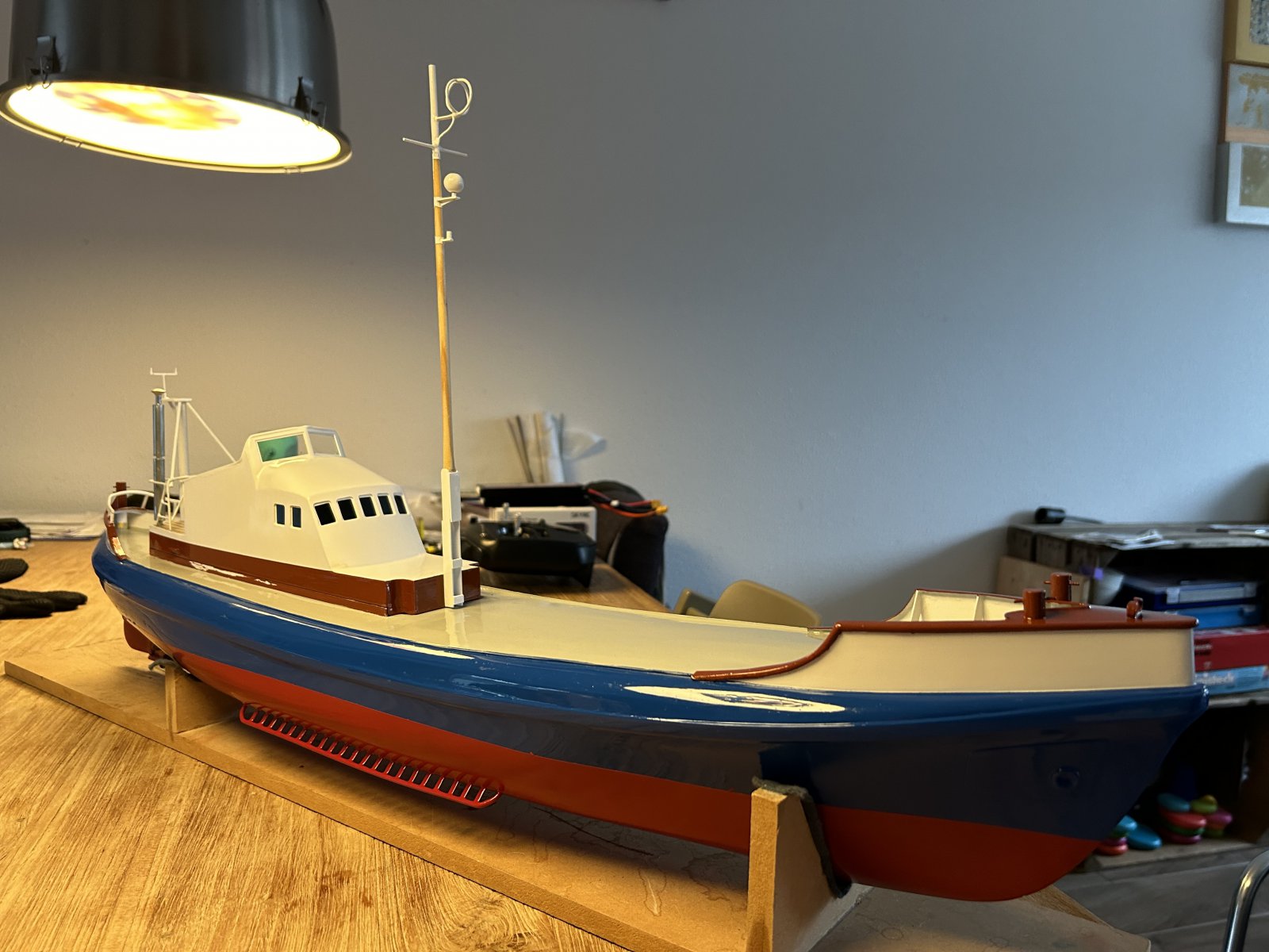

Ziet er goed uit Erik. Het zogenaamde hekwerk zijn de kimkielen. Die moeten het slingeren (rollen) dempen. Gr. Klaas
Zijn deze kimkielen wel bedoeld tegen het slingeren, Klaas?
Me dunkt dat ze in deze vorm weinig doen.
Een rond stuk staal met bevestigingsplaatjes.
Het water kan er zo doorheen.
Maar goed, eerlijk is eerlijk, waar kunnen ze anders voor zijn?
Steuntjes voor als ze droog moet vallen?
Zodat ze niet omvalt?
Daar zijn ze weer erg smal (en fragiel) voor.
Toch wel kimkielen dan.
Zij het wellicht weinig nuttige.
Ziet er mij ook eerder uit als een soort slede uit om te voorkomen dat het schip gaat rollen bij het eventueel opvaren van het strand of zand plaat.
Maar ik ben geen schipper dus wie weet ?
Ja, klopt Klaas.
Dat was mij bekend.
Maar een kimkiel moet toch ook enige oppervlakte hebben om iets te doen.
Houdt een stukje pijp tussen de wijsvingers van beide handen en haal de door het water naar je toe of een plankje met dezelfde breedte.
Wie heeft het meeste weerstand?
Deze "kimkielen", zoals ik ze nog maar even beschouw, zijn een pijpje.
Koelwaterbuizen is ook niet logisch.
Dat ben ik met je eens.
Zou niet durven zeggen waarom dit model goed werkt, of dat ze een andere functie hebben Menno. Gr. Klaas.
Dat idd ook tegen het omvallen met droog vallen en beschermen van de kimmen als je met zwaar weer opzij gaat bij een ander schip, en je scheef gaat zal die daar raken omdat dan het uiterste punt is. Werk zelf ook op een schip op kimmen zitten de meeste deuken altijd. En zal inderdaad ook wel tegen het rollen zijn remt toch wel af (ga maar eens met je hand door het water)

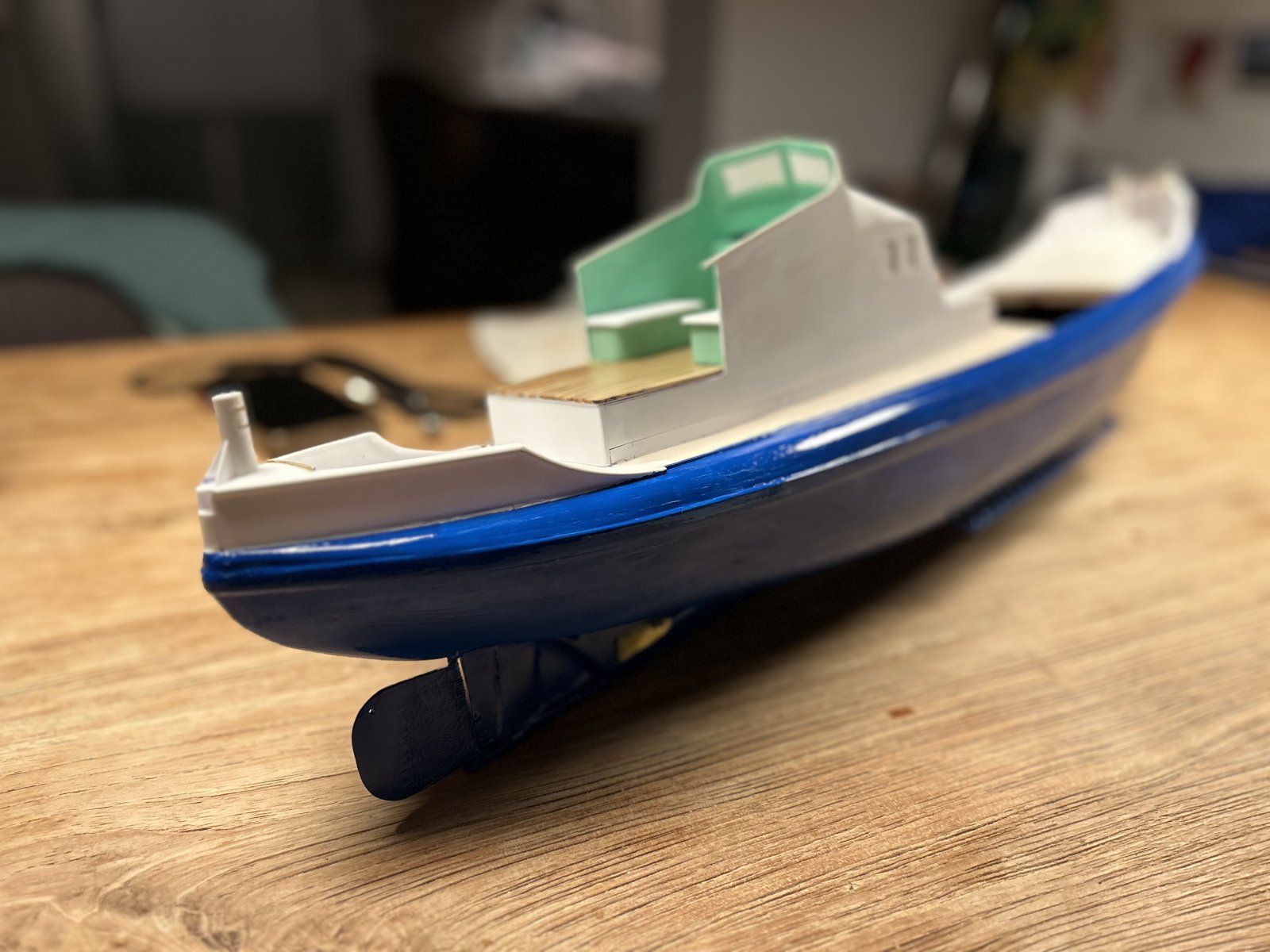

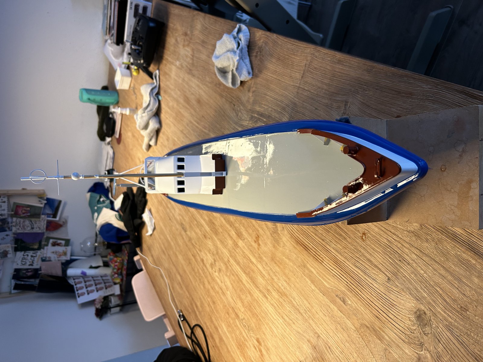

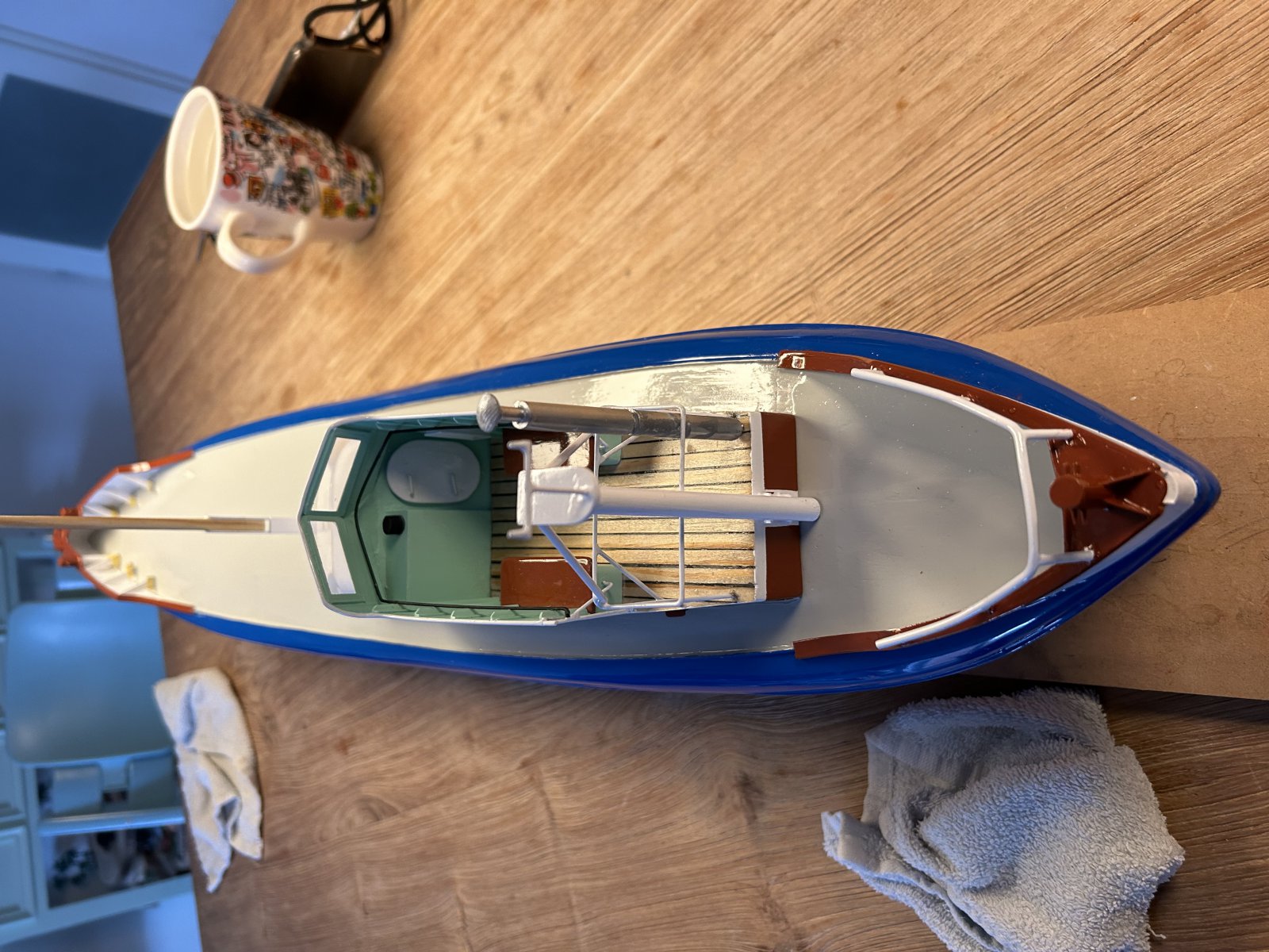

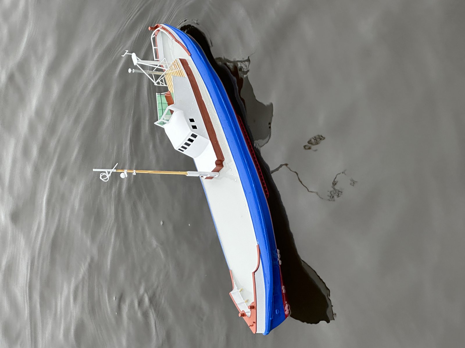

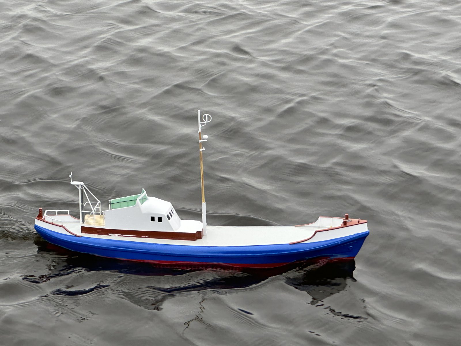

Hier een kleine update

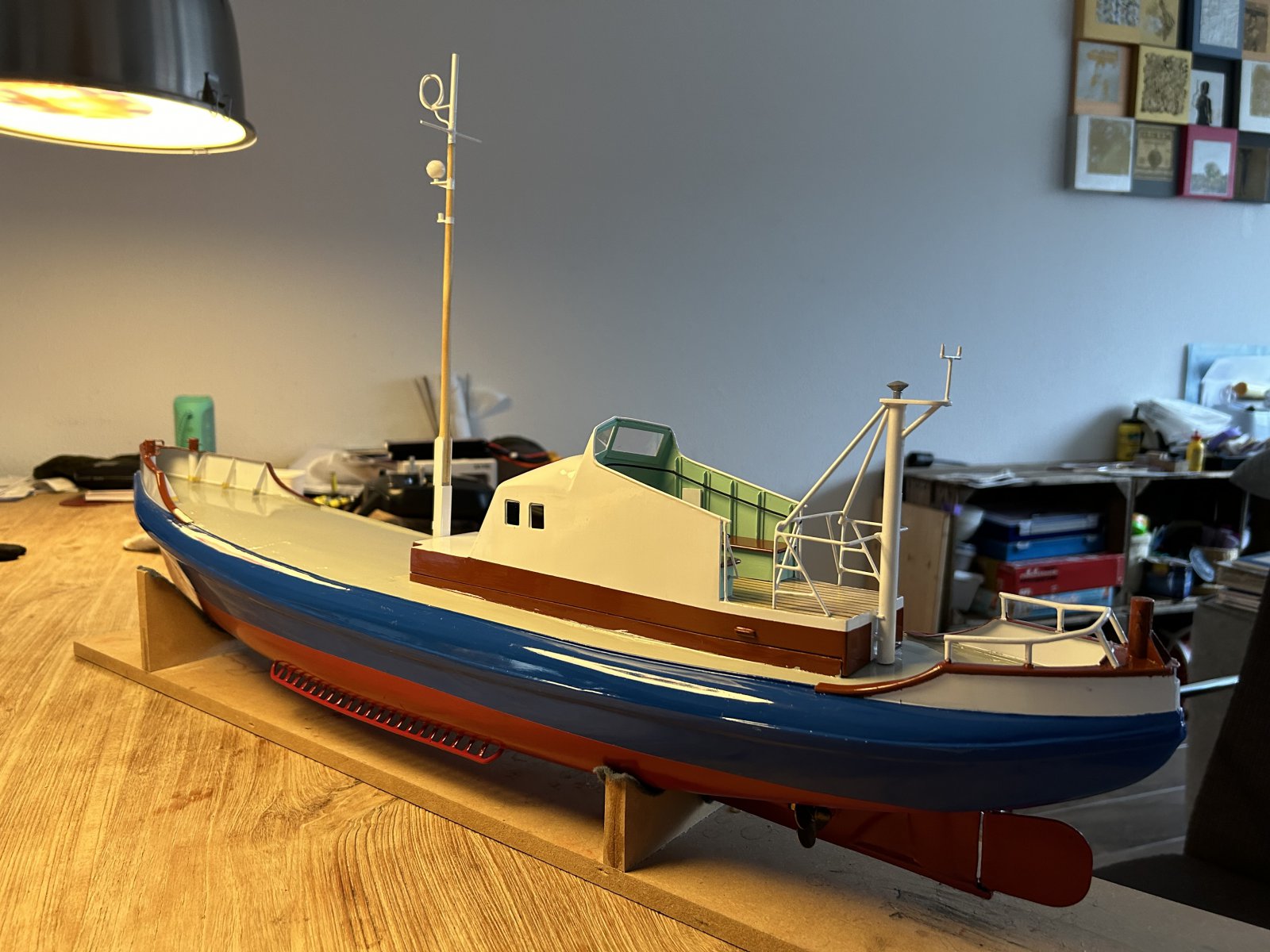

Heb de mast klaar gemaakt. Verder een hoop lagen opgebouwd met verf om m mooi glad te krijgen waterlijn staat er nu op begint nu echt wat te worden. En eindelijk een proefvaart kunnen doen
