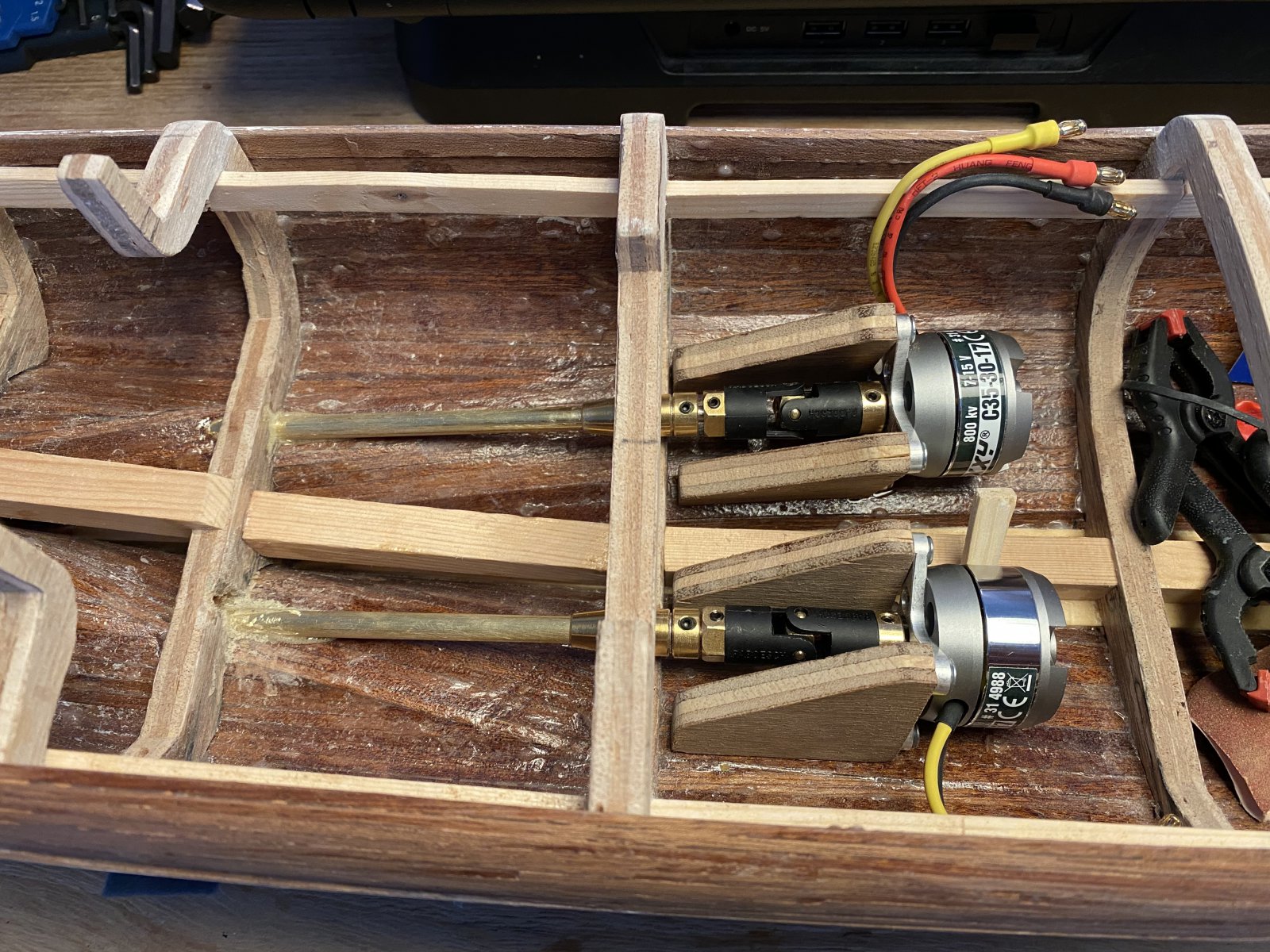

van de week helaas nog niet veel kunnen doen. Wacht nog op m’n bestelling van hout wel al motoren kunnen scoren en een servo. Dus daar maar mee aan de slag gegaan motoren zijn geplaatst nu aan de slag met het roer

Erik, Loopt dat allemaal soepel met die enkele kruiskoppelingen? Vaak zie je dat het toch een beetje wringt en hakerig loopt. Maar exact in elkaars verlengde valt het misschien mee. Gr. Klaas.
Hey Klaas
heb het nog niet kunnen testen, maar heb daar wel rekening mee gehouden. Het staat zo recht mogelijk voor elkaar. Zonder hoek of iets dergelijks.
Erik, Kijk maar hoe het uitvalt. Een enkele kruiskop maakt zelfs onder een kleine hoek een schokkerige beweging. Die hef je op door een dubbele te gebruiken. Vandaar mijn commentaar. Je hoort het zo. Mooie motoren, die 800 KV. Op hoeveel Volt ga je varen? Misschien heb je het al eens aangegeven. Denk dat 7,2 Volt wel voldoende is. Belast zit je dan ron de 5.000 toeren. Amperage wordt bepaald door je schroeven. Welke diameter hebben die? Stel dat die een spoed hebben van 40 mm en je 50 % slip rekent dan kom je met dat toeretal al aan 6 km/uur. Dus boven de rompsnelheid. Kijk maar of je iets aan deze info hebt. Gr. Klass.

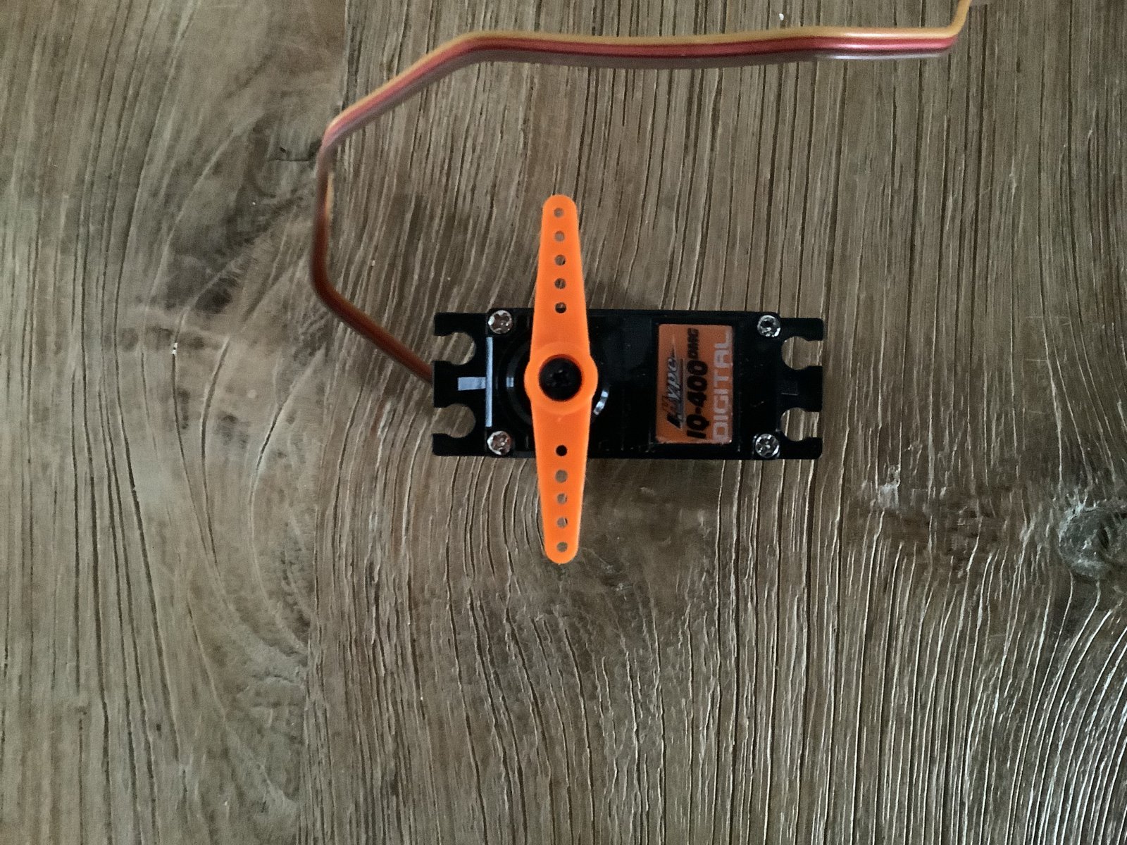

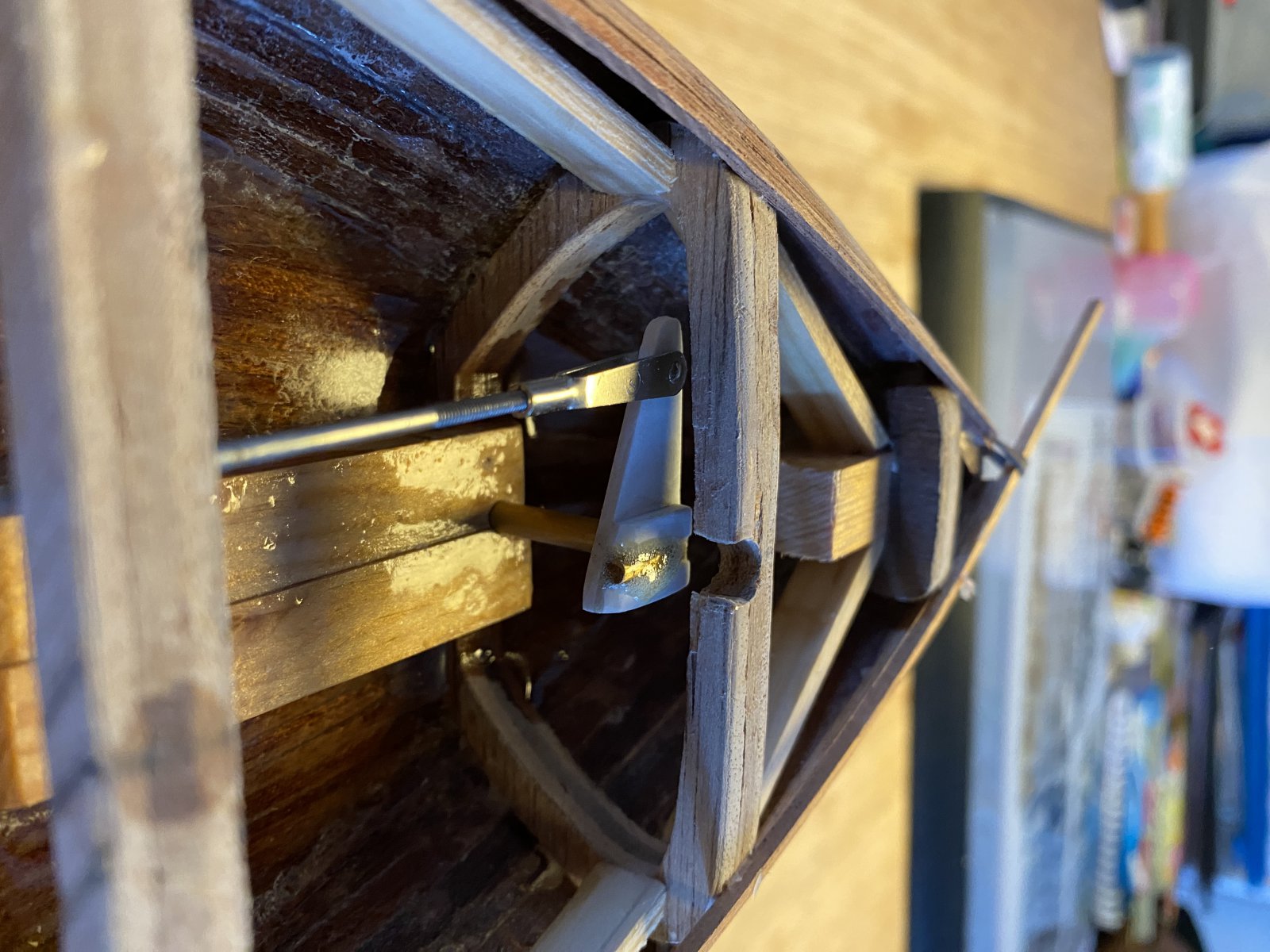

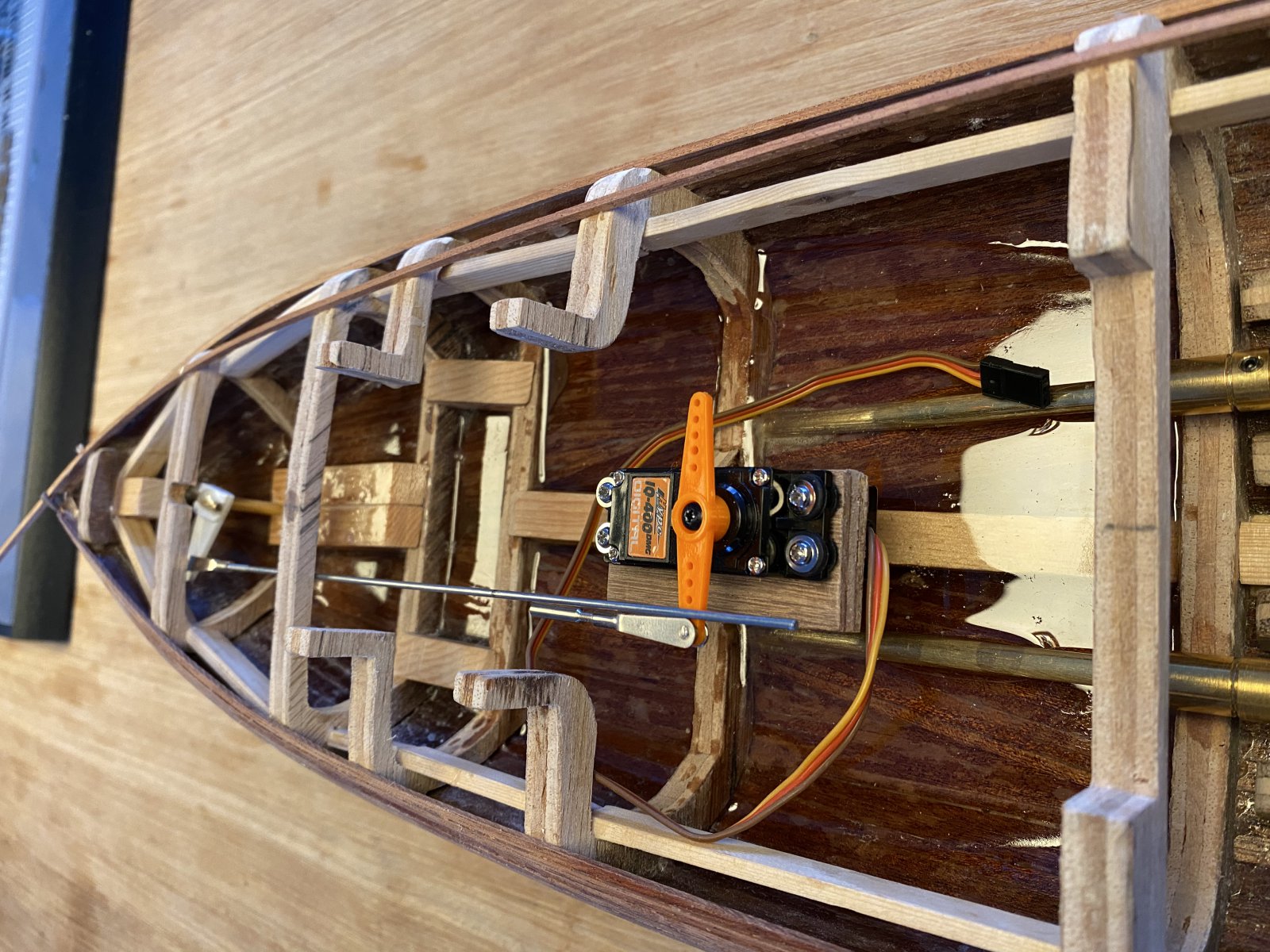

hey klaar misschien een domme vraag maar wil het even zeker weten waar zit het 0 punt van de servo is dat op het korte of lange gedeelte bij de gaatjes van de servo
Erik, De neutraalstand van een servo wordt in wezen bepaald door het zendersignaal met de stick in de neutraalstand. Het armpje op de servo is te verzetten dat die parallel staat met armpje op de roerkoning. Welke gaatjes je in het armpje gebruikt is afhakelijk van de slag die het roer moet maken. Als er voldoende ruimte is, liefst zo ver mogelijk van het draaipunt. In principe maakt het niet uit of de servo langsscheeps, of dwarsscheeps staat. Hieronder een voorbeeld met een schuin geplaatste servo. Armpje op de servo staat haaks op het huis en het armpje op de roerkoning parallel daaraan. Hangt allemaal van de beschikbare ruimte af. Succes ermee! Gr. Klaas.

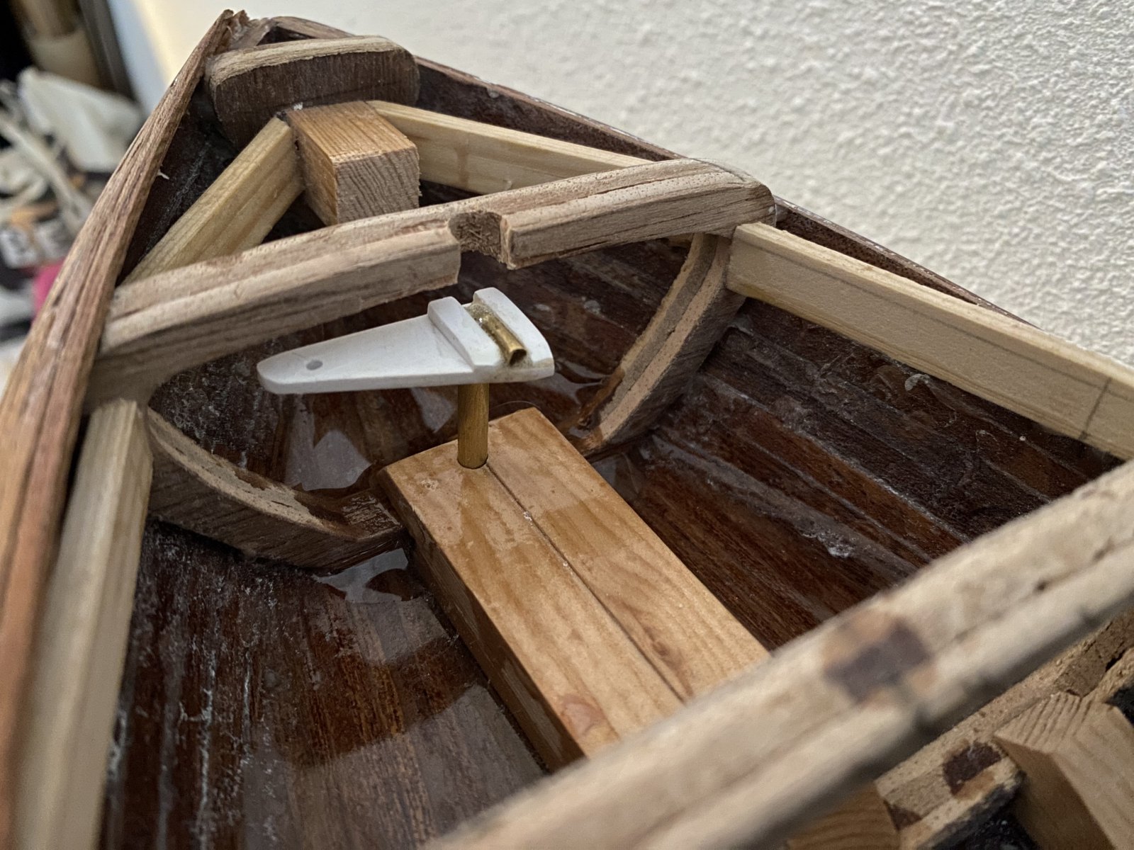

Hallo allemaal

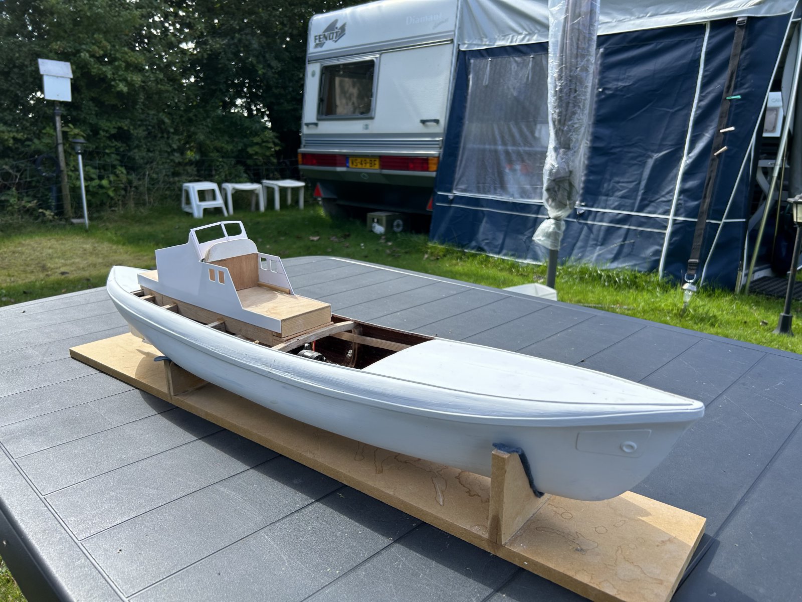

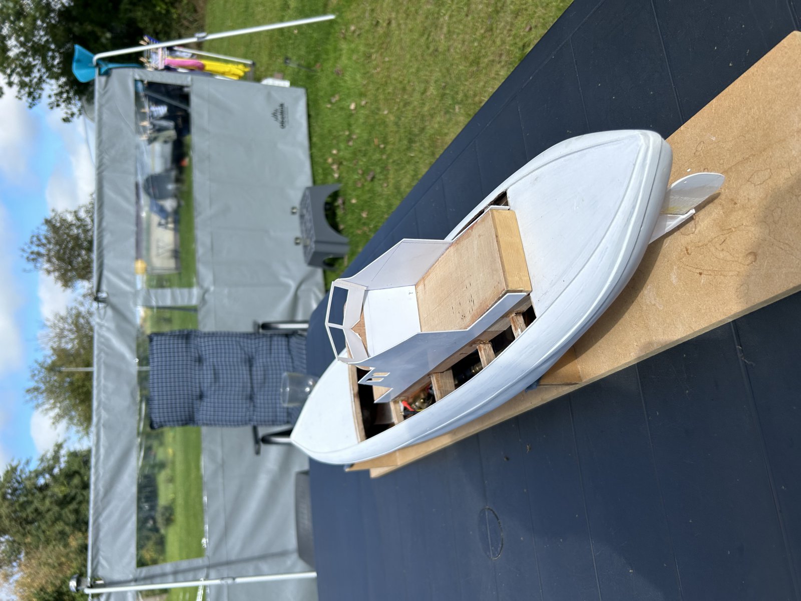

hier een kleine tussen update, van week niet heel veel kunnen doen. Motoren geplaatst, Servo en roer er in gebouwd. En verder wat latjes op de ronding kunnen plakken over 2 weken weer verder

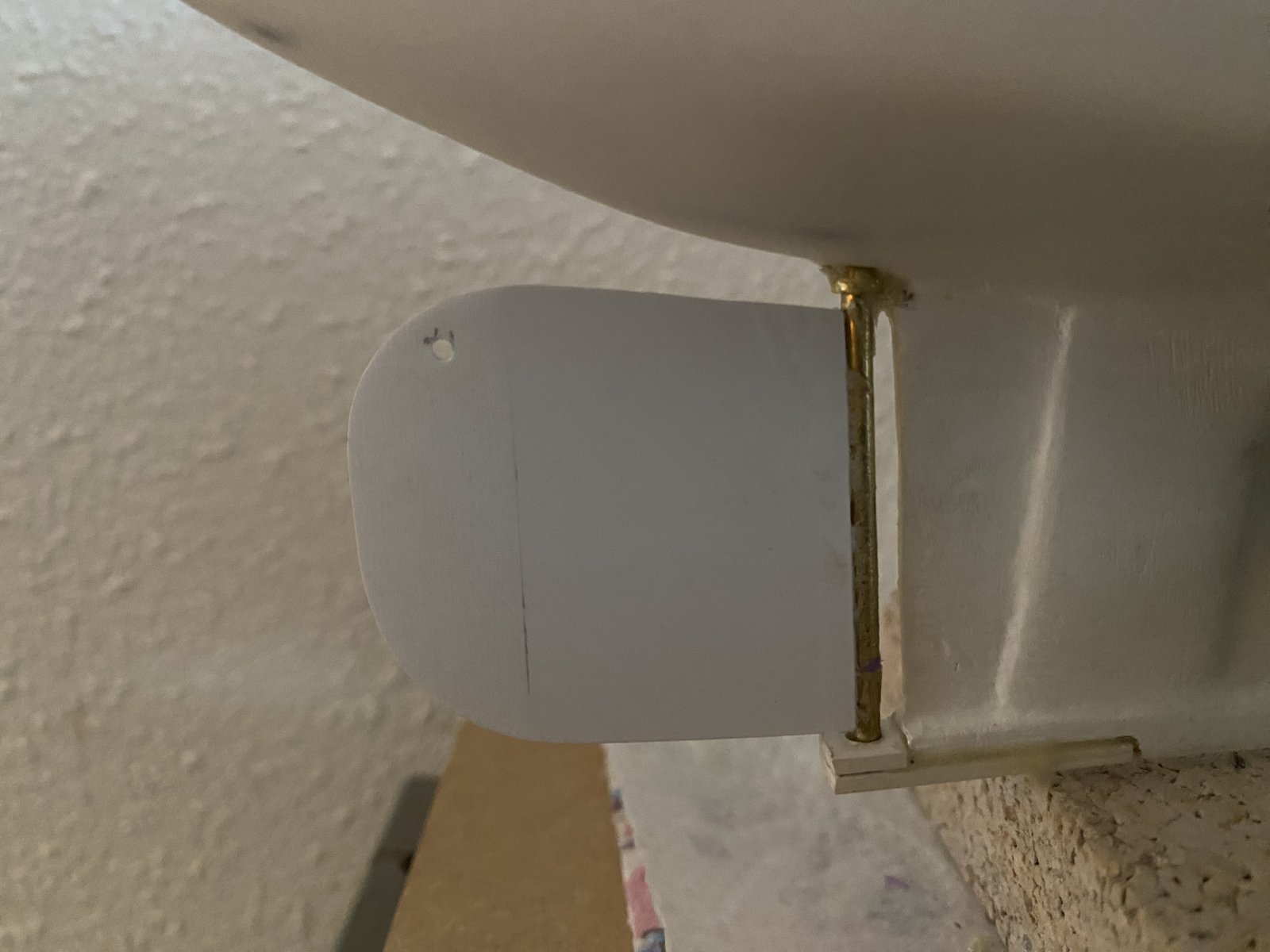

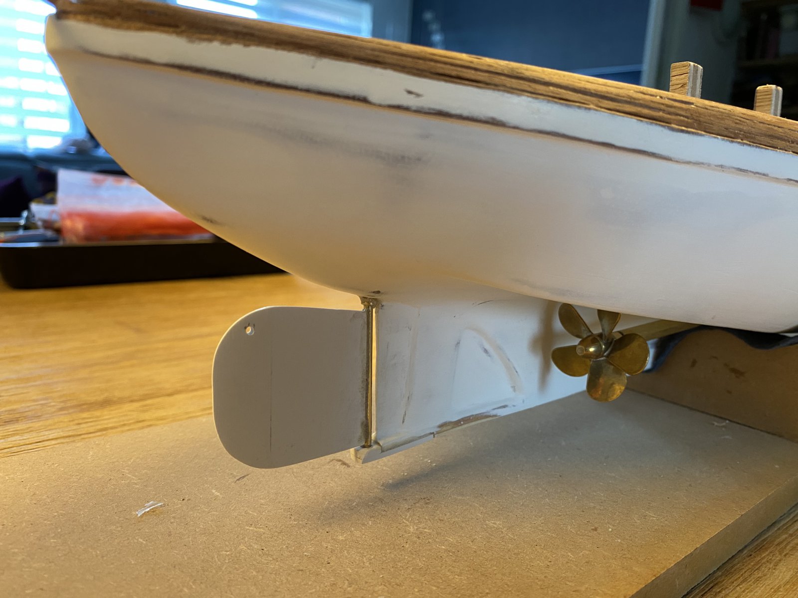

Gaat aardig de goede kant op Erik! Raad je wel aan om aan het achtereind van de askokers een paar uithouders te zetten. Die voorkomen dat de schroeven gaan zwabberen. Scheelt lawaai, slijtage en vermogensverlies. Het roerblad zou je wat vaster aan de koning kunnen zetten met een verbandje van glasweefsel en epoxy. Als je geen mogelijkheden hebt om schroefdraad op de servostang te snijden, zou je de stang ook door kunnen zagen of knippen. Dan langs elkaar leggen, bindselen en fixeren met CA-lijm. Zet als je ze hebt een borgmoertje tegen de kwiklinks. Verder goede vaart gewenst en over twee weken lekker verder aan P-H. Gr. Klaas.
Hey Klaas
bedankt voor het advies, de schroefassen stonden al genoteerd maar nog niet aan toe gekomen. De Servo stang kan je in korten en dan in het kokertje vast gelijmd worden. Maar nog mee gewacht tot ik een zender heb en zeker weet dat alles goed zit,

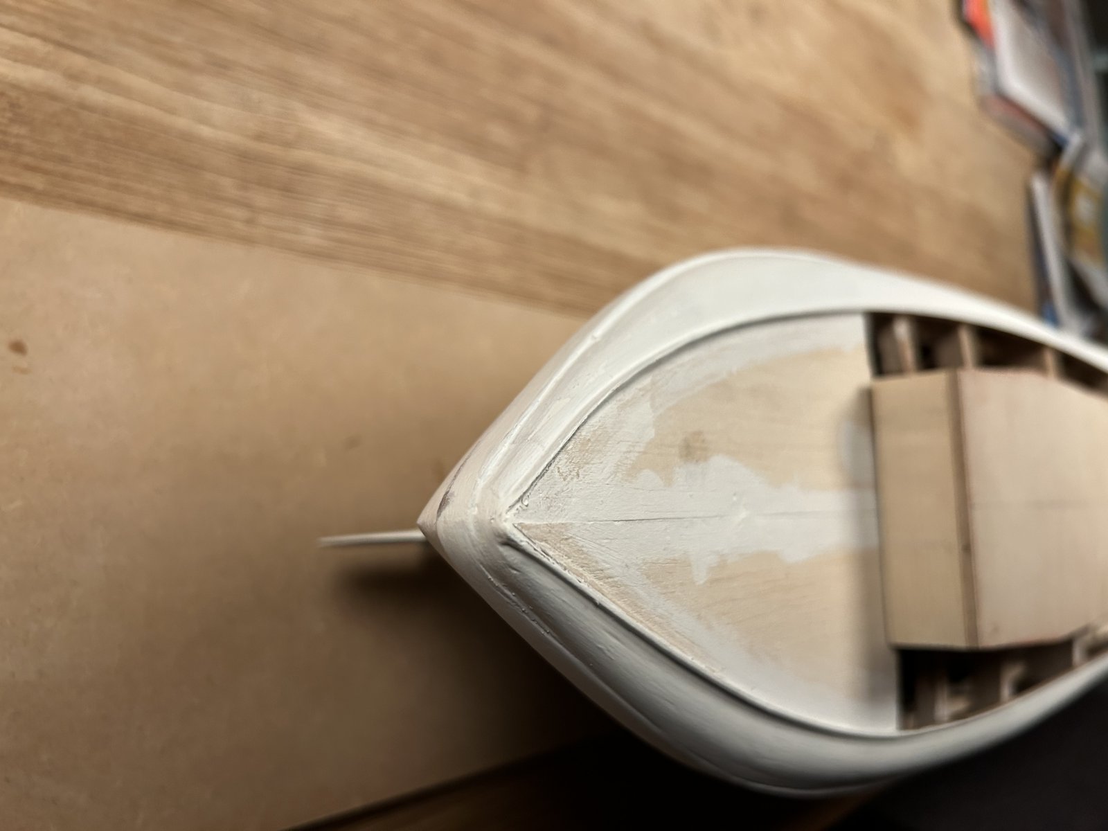

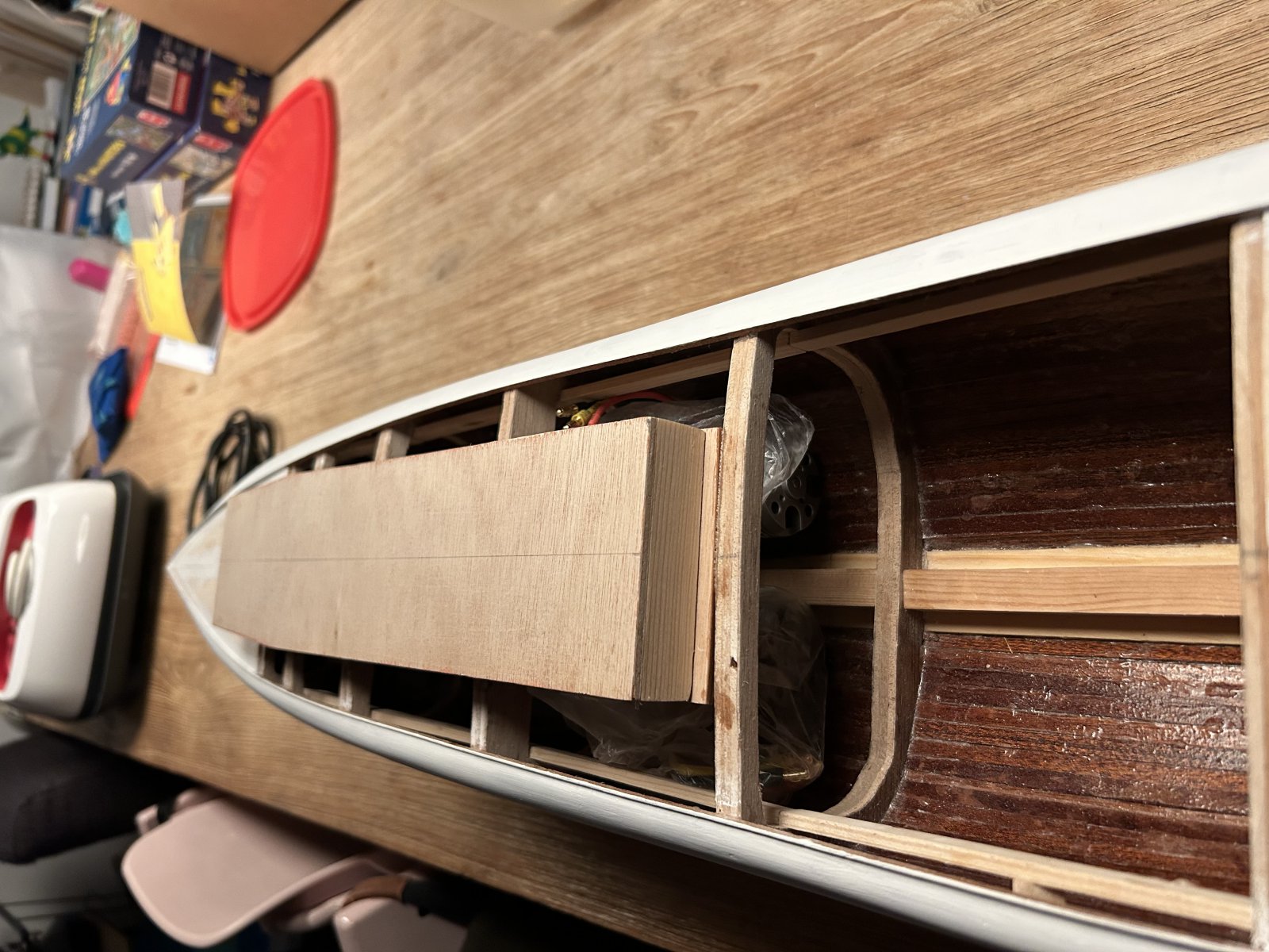

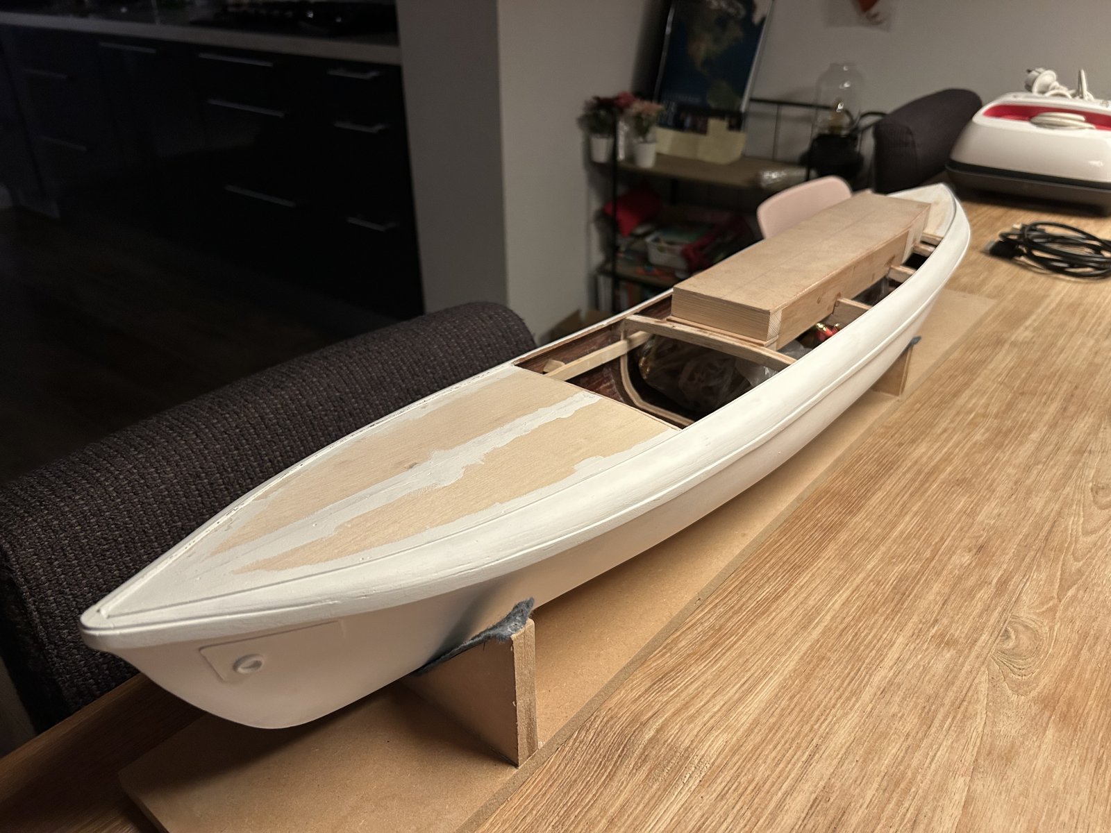

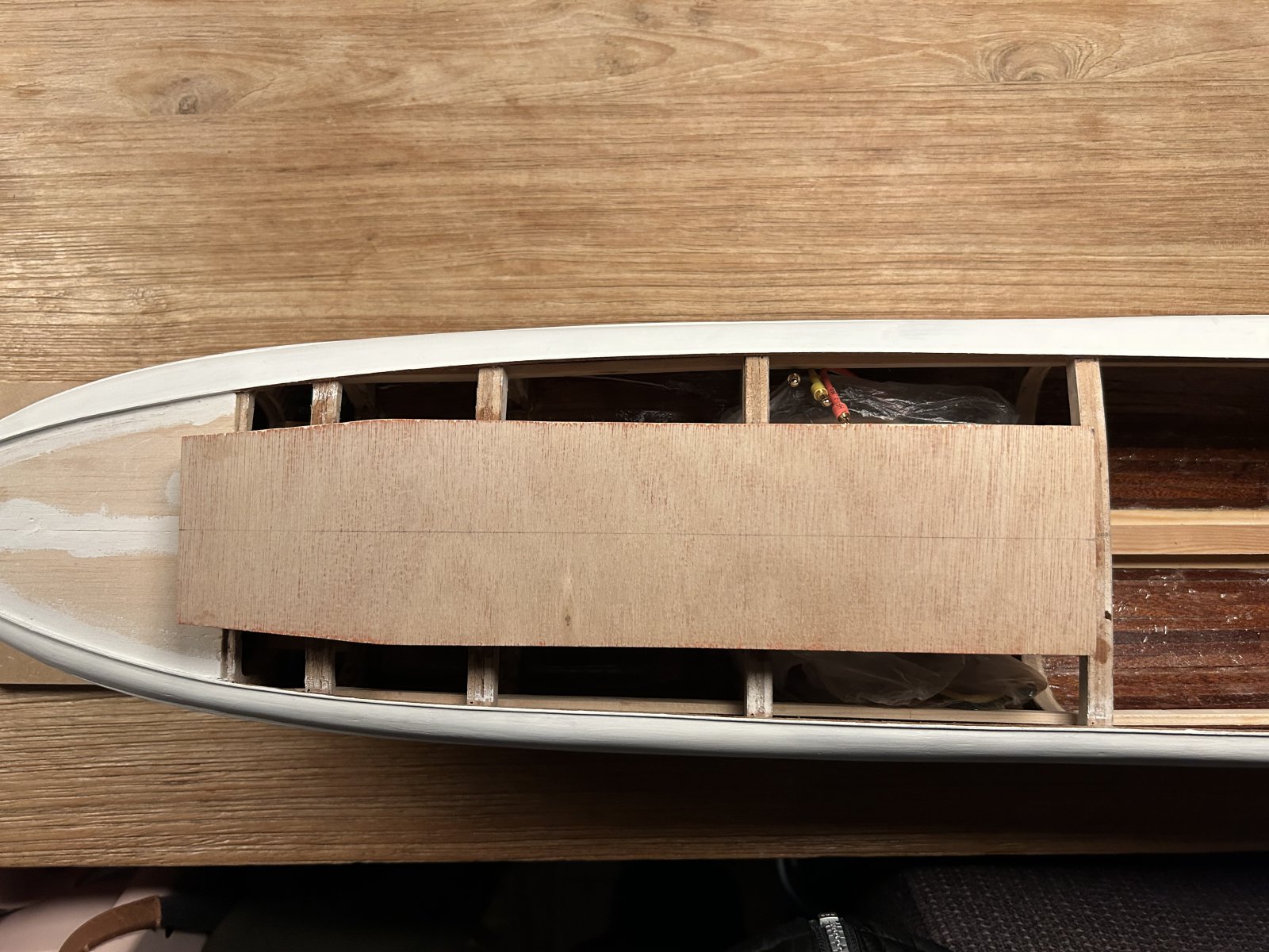

Hallo allemaal

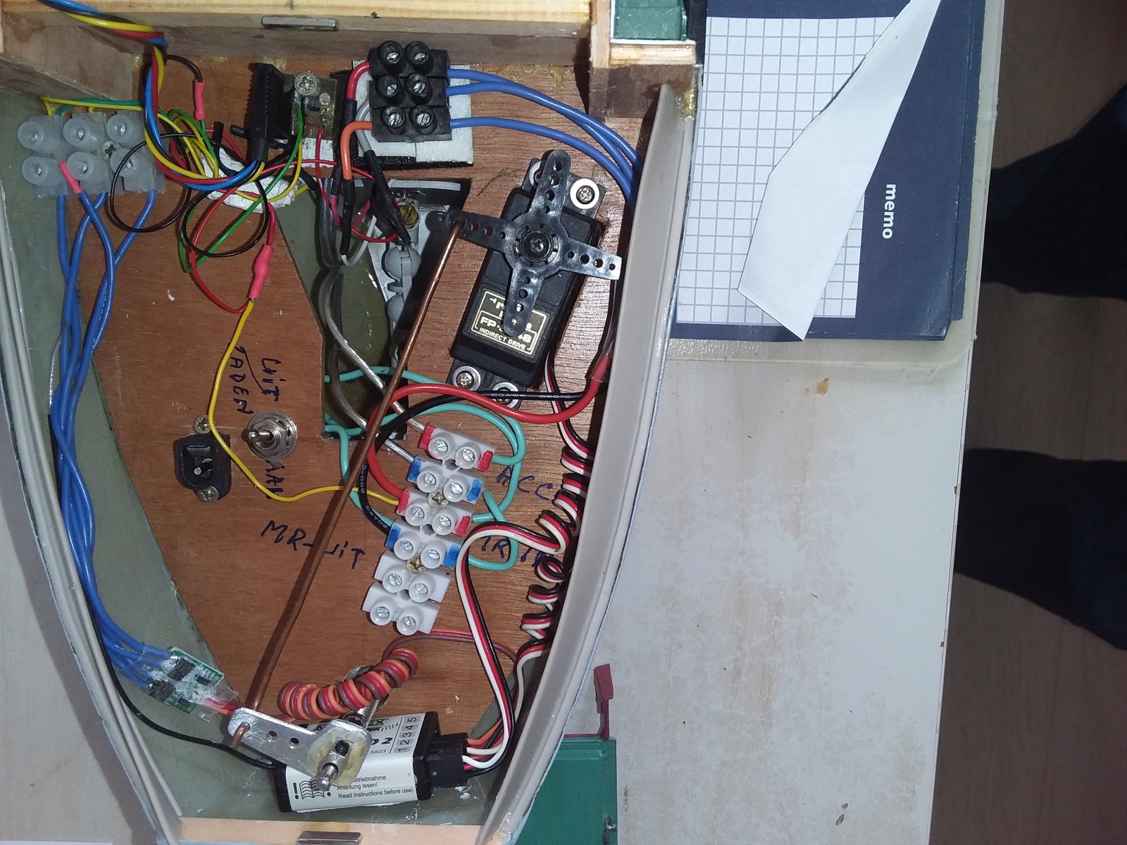

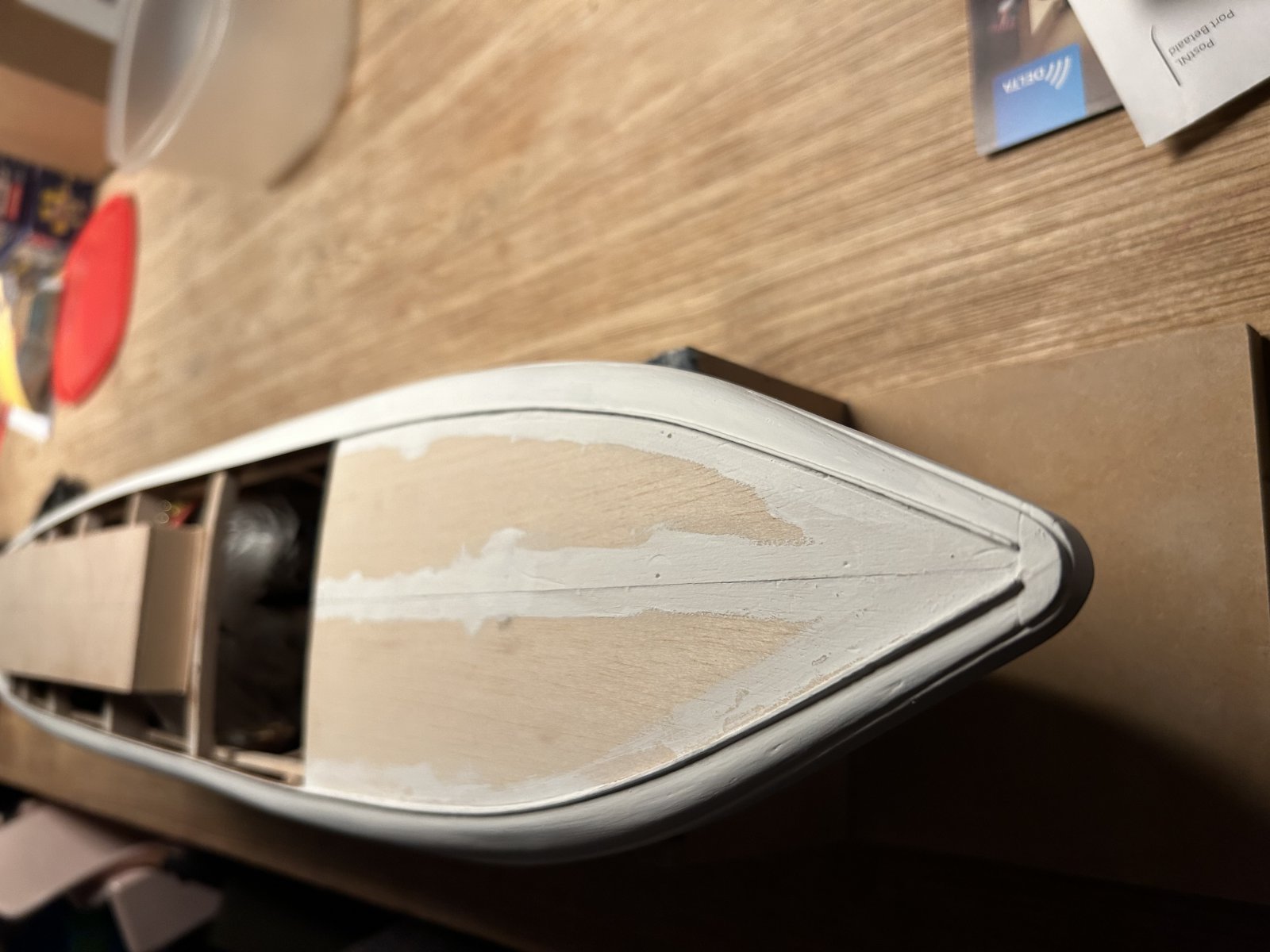

van de week weer een hoop kunnen rondingen afgemaakt en begonnen met de opbouw. Elektrische gedeelte is af alleen nog wachten op de regelaars dan kan ik over 2 weken een proefvaart doen gr erik

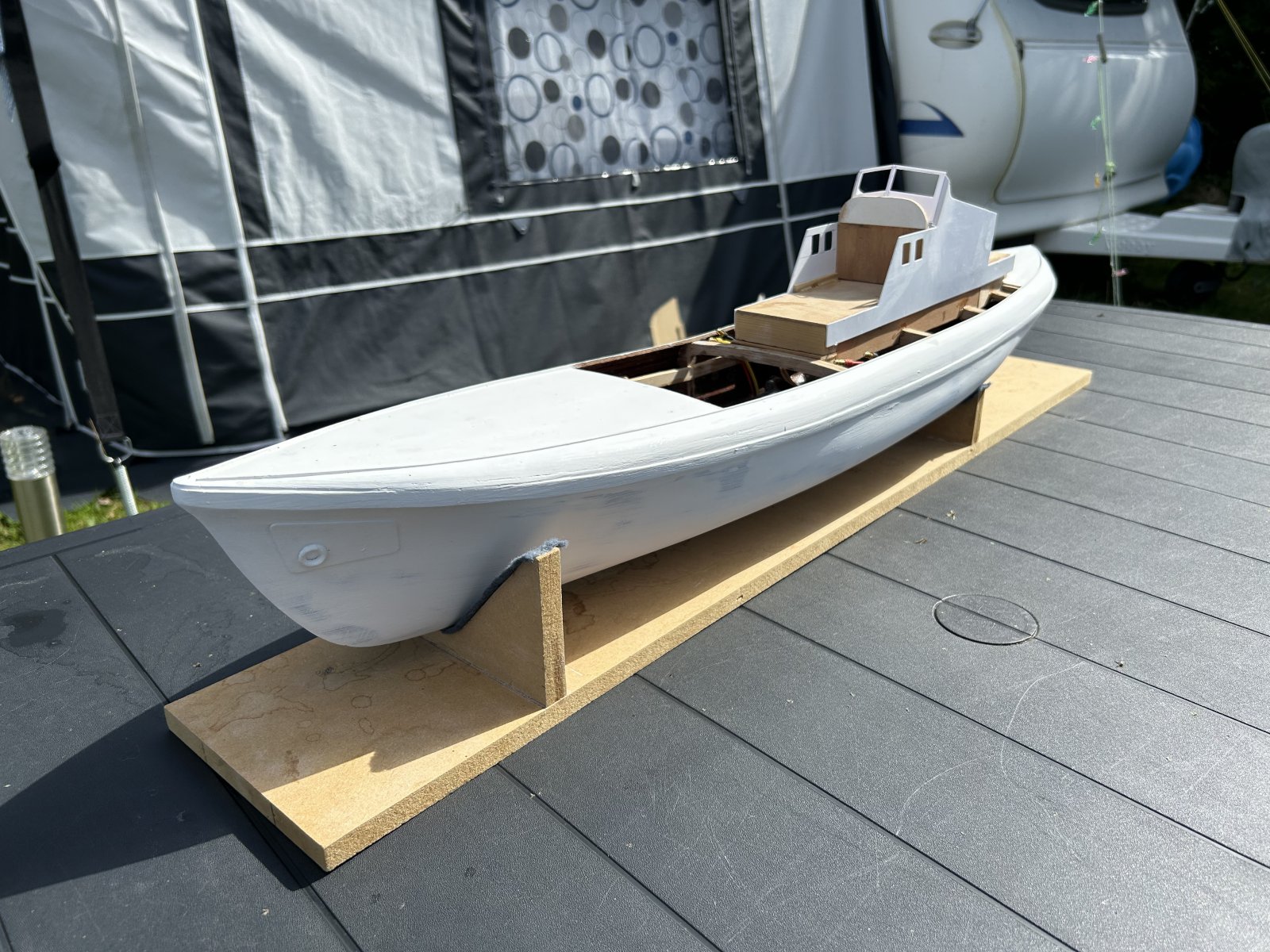

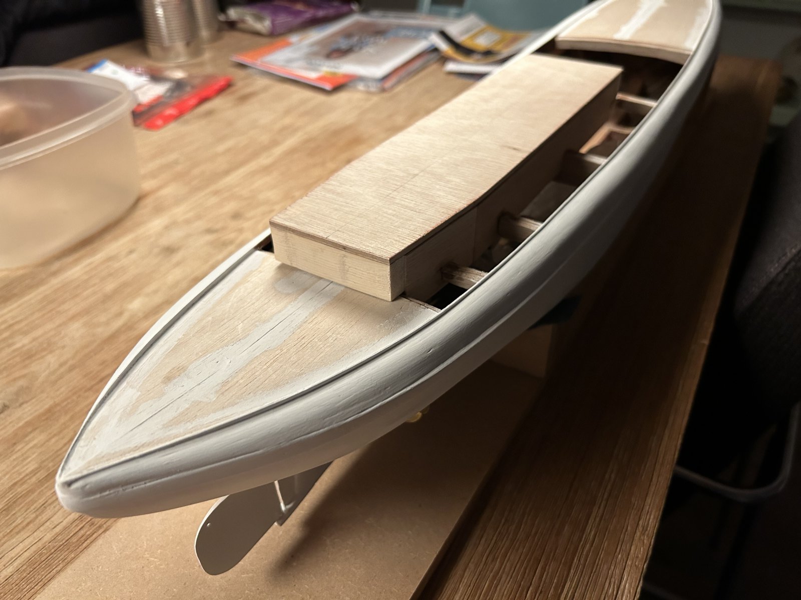

Hallo allemaal

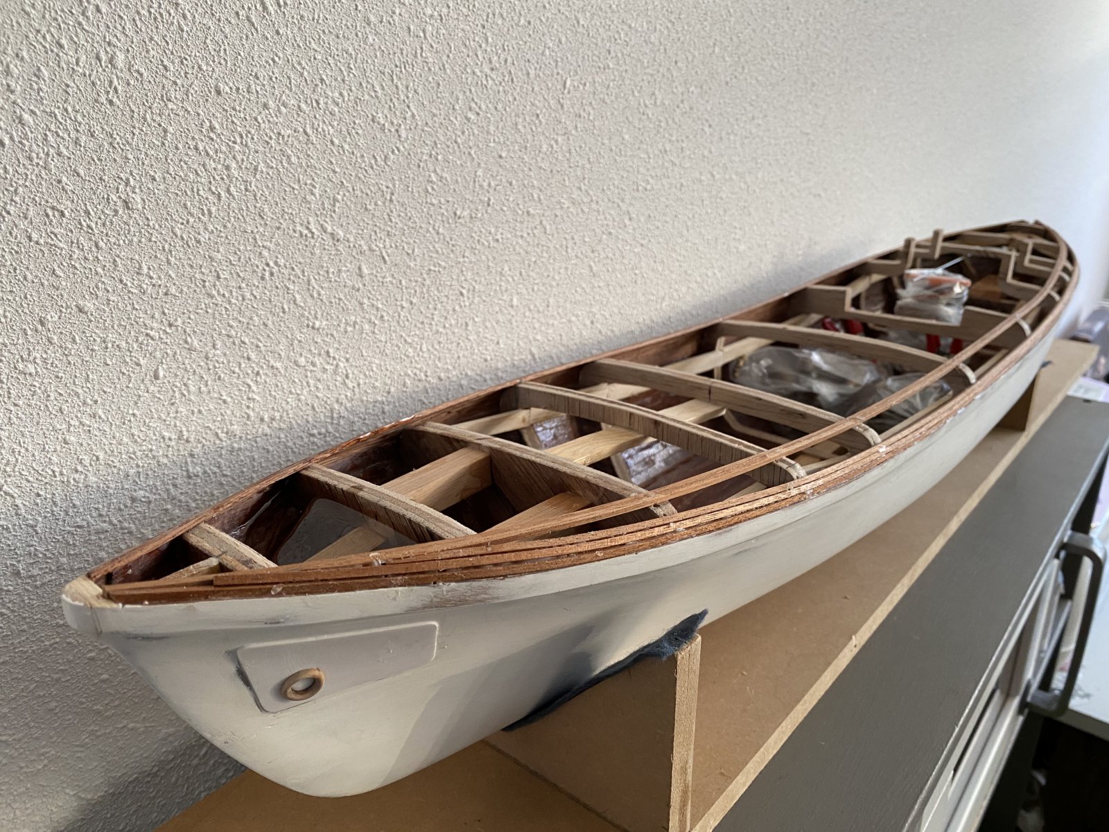

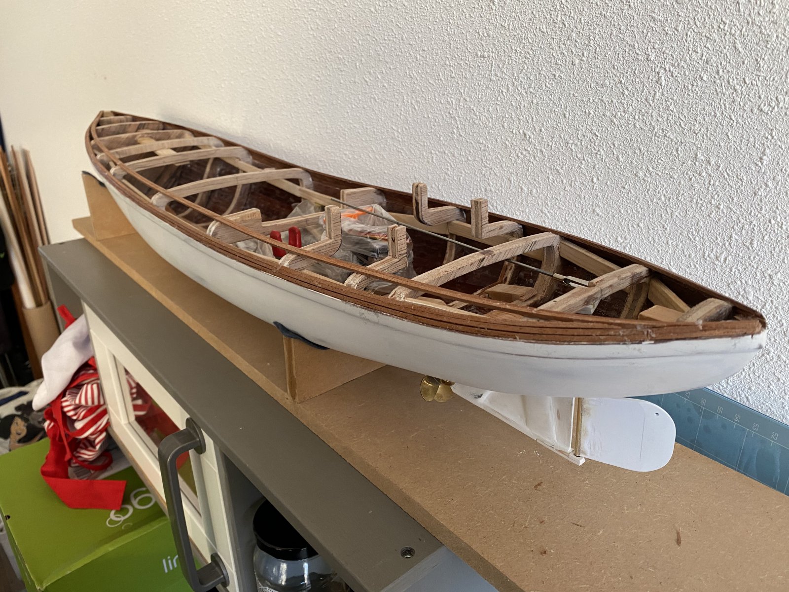

Afgelopen maanden niet heel veel kunnen doen maar ben ondertussen langzaam begonnen met de opbouw van het schip.
