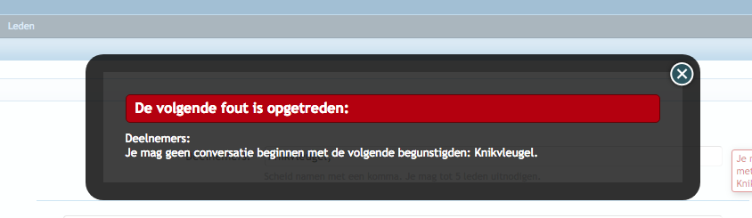

Ik probeer te PMen, maar het mag niet...
Top! Ik stuur je zo een mail (zit nu even in de kruipruimte de riolering te repareren...)
Delete even je mailadres hier Ivm spam! Ik heb m opgeschreven!

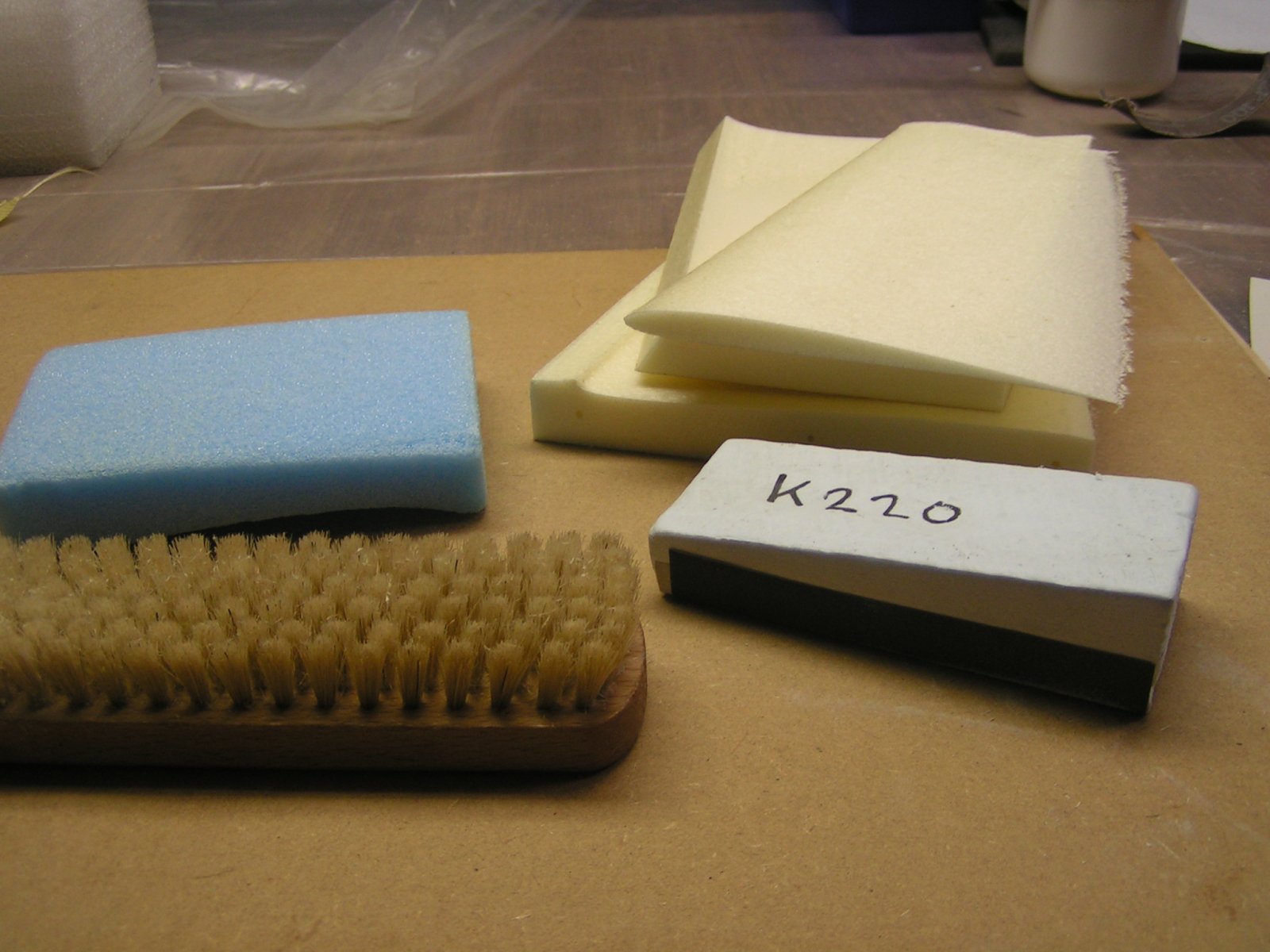

Het harde blauwe schuim gebruik ik voor het afwerken van de schuimkernen.
De schoenborstel (nieuw) voor het verwijderen van het ,,haar".
Het schuurpapier korrel 220 voor het schuren als laatste gang.
Het afwerken , zoals ik het doe, van de schuimkernen voor optimale hechting, van het laminaat.

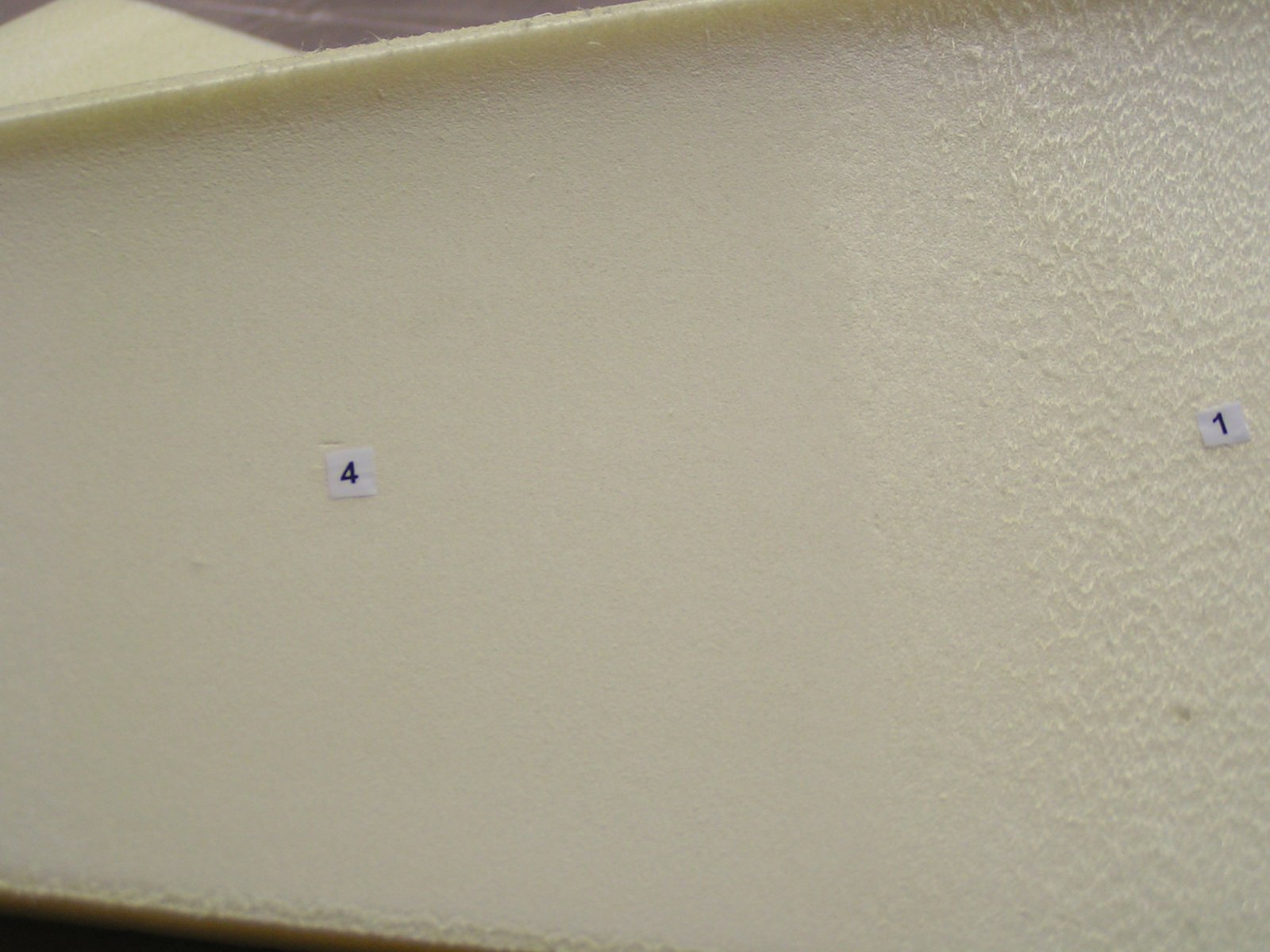

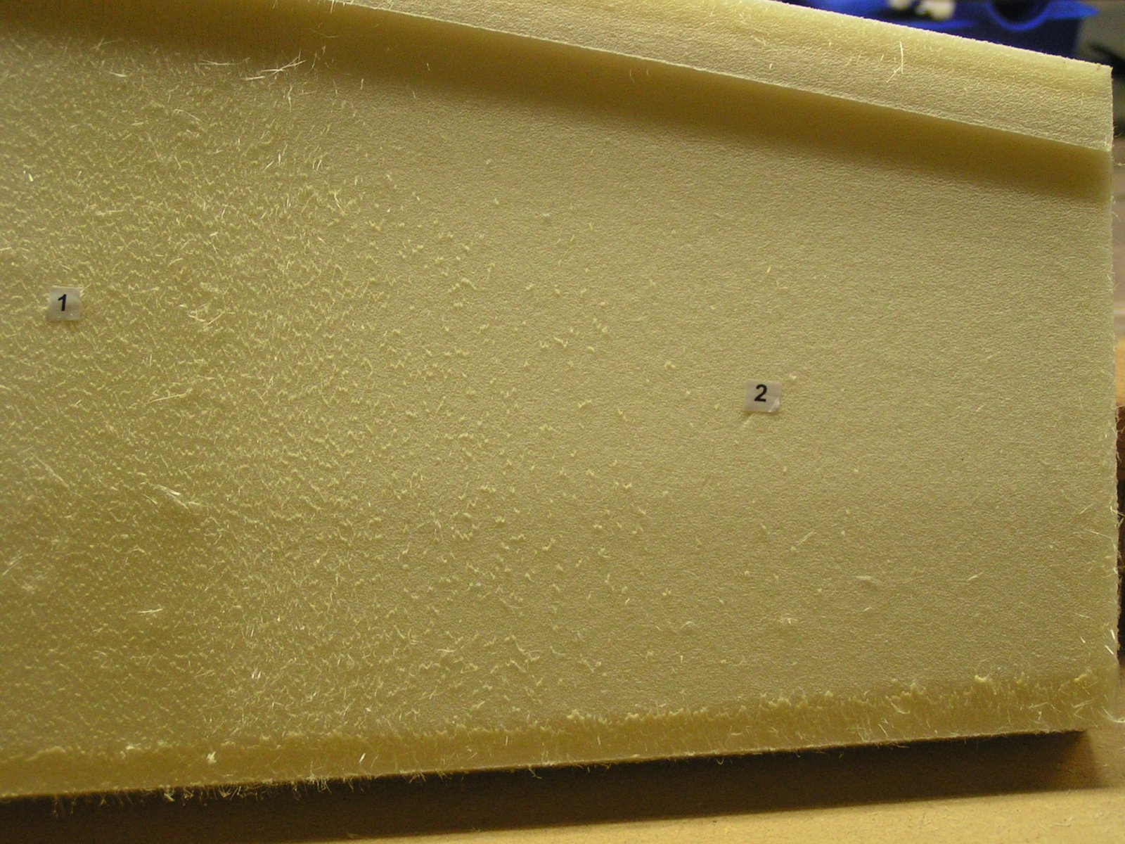

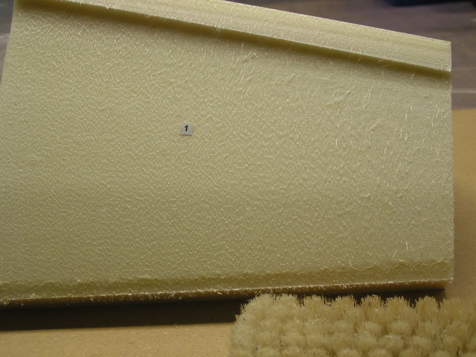

Afbeelding 1= Pas gesneden schuim onafgewerkt.
'' 2= Haar verwijderd met borstel . In verschillende richtingen borstelen.
'' 3= Harde korrels die zijn vast gesmolten op het schuim, verwijderen met het blauwe schuim onder lichte druk van LE. naar TE. Probeer dit niet te doen met schuurpapier ,korrels geven anders krassen in het schuim.
'' 4= Licht schuren met schuurpapier korrel 220 om het dicht gesmoorde schuim enigsins te openen.

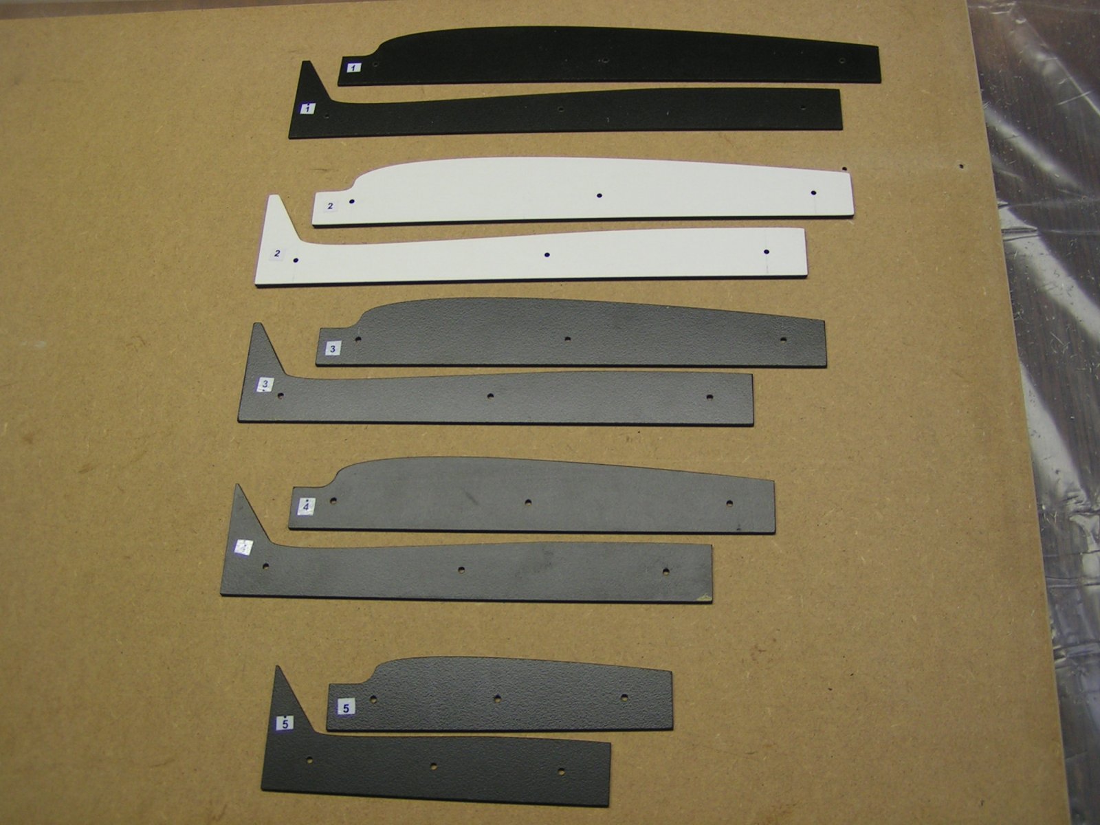

Nu ben ik lekker aan het oefenen, maar ik ben nieuwsgierig naar de beste vorm van de profiel mallen voor gebruik met de Gravity cutter. Zouden jullie foto's of tekeningen kunnen delen van jullie malletjes (beter goed gejat dan slecht verzonnen, toch)?[/QUOTE]
Dit zijn de snijmallen die ik van Loet Wakkerman heb gekregen. De witte heb ik zelf bijgemaakt omdat dat beter uitkwam voor mijn project. De ondermallen hebben een hoge schuine kant wat ik bijzonder prettig vind ,omdat ik in het begin van het snijden de draad altijd met de hand in het schuim leid. Maar als ik de snijmalletjes zelf zou maken zou ik de aanwijzingen van Peral volgen.
Zo doe ik het inderdaad. Profiel 3x printen, 2x voor de mallen en 1x voor de controle. Daarna teken ik met potlood de extra lijnen die ik nodig heb zoals de schuine kantjes aan de voorkant etc. Ik knip de profielen ruim uit.
Daarna lijm ze met lijmspray omdat dit het papier het minst aantast. Geklodder met alleslijm of houtlijm doorweekt het papier en daarmee veranderd mogelijk het profiel. Vastplakken op het HPL.
Ik gebruik wel een decoupeerzaag met een fijn ijzerzaagje voor de grote lijn, ongeveer 1-2mm buiten de lijnen. Daarna met een dremel tot vlak bij de lijntjes, ongeveer 0,5 mm. De rest met de hand met een schuurlatje. Daarna gladschuren , uiteindelijk met korrel 1200 of 2000 om het echt spiegelglad te maken.
