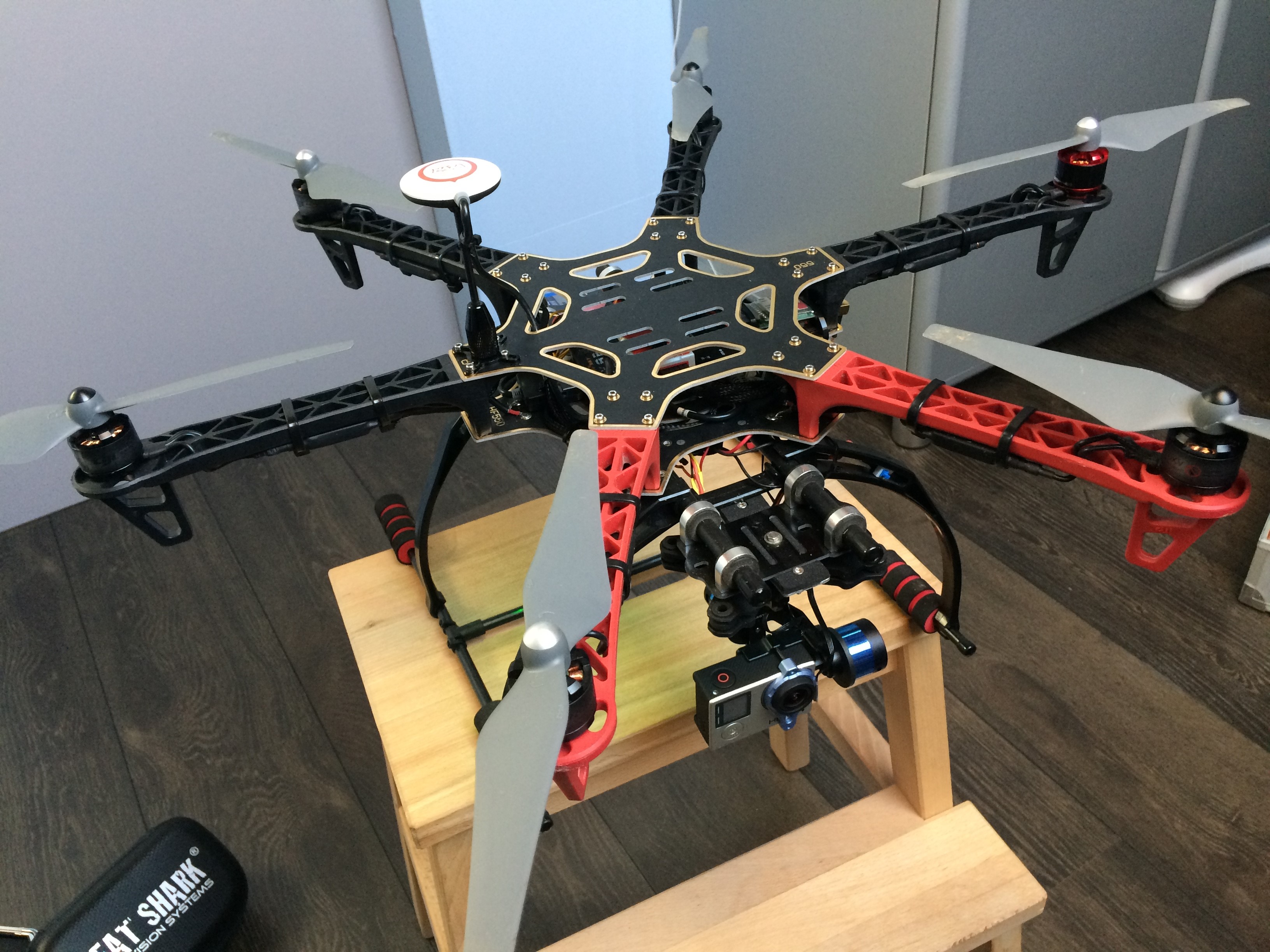

Al heeeeel lang niks meer van mezelf laten horen, maar ondertussen allang en breede de DJI F450 omgetoverd naar een F550. Vliegt een stuk lekkerder :)

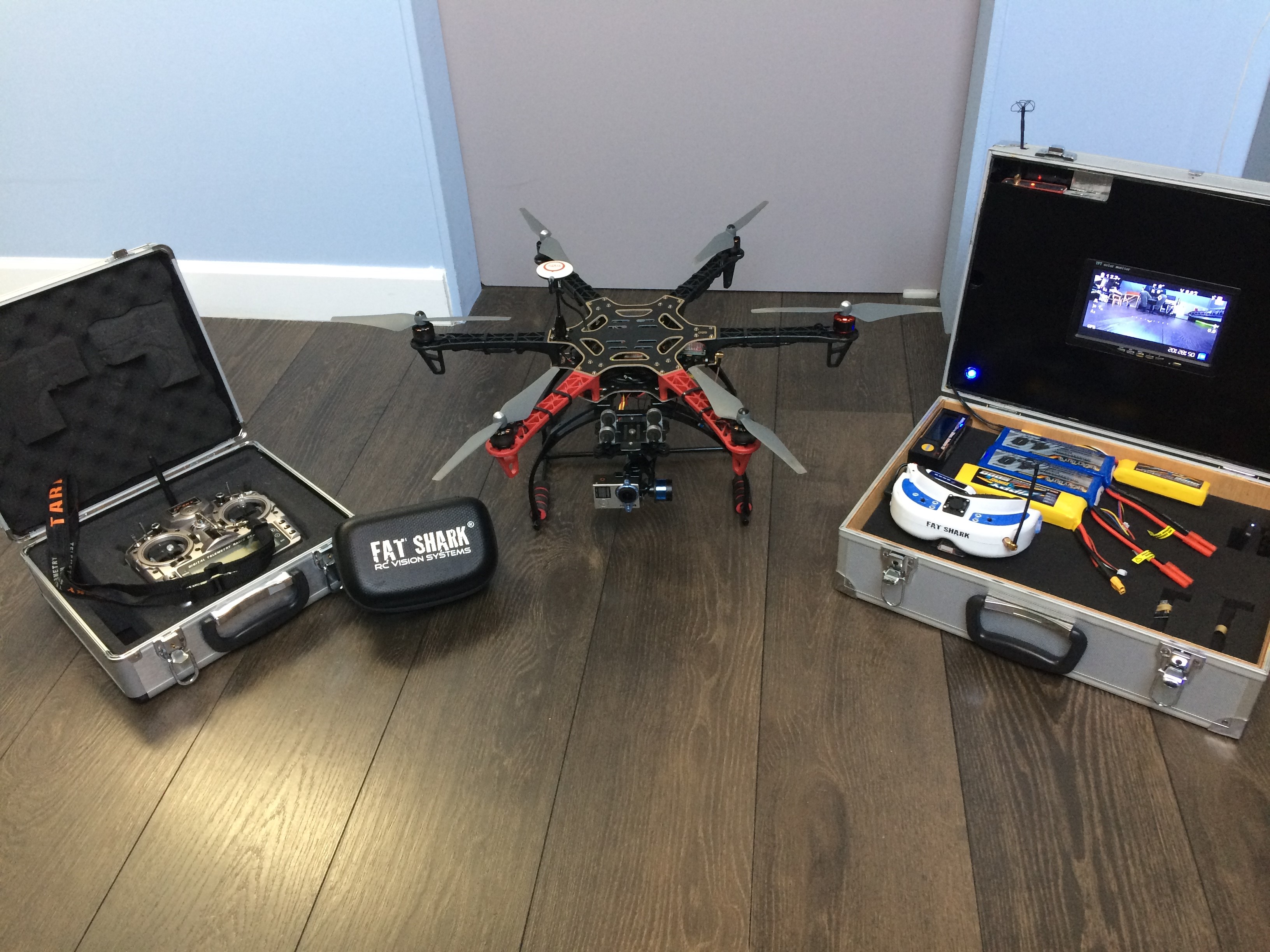

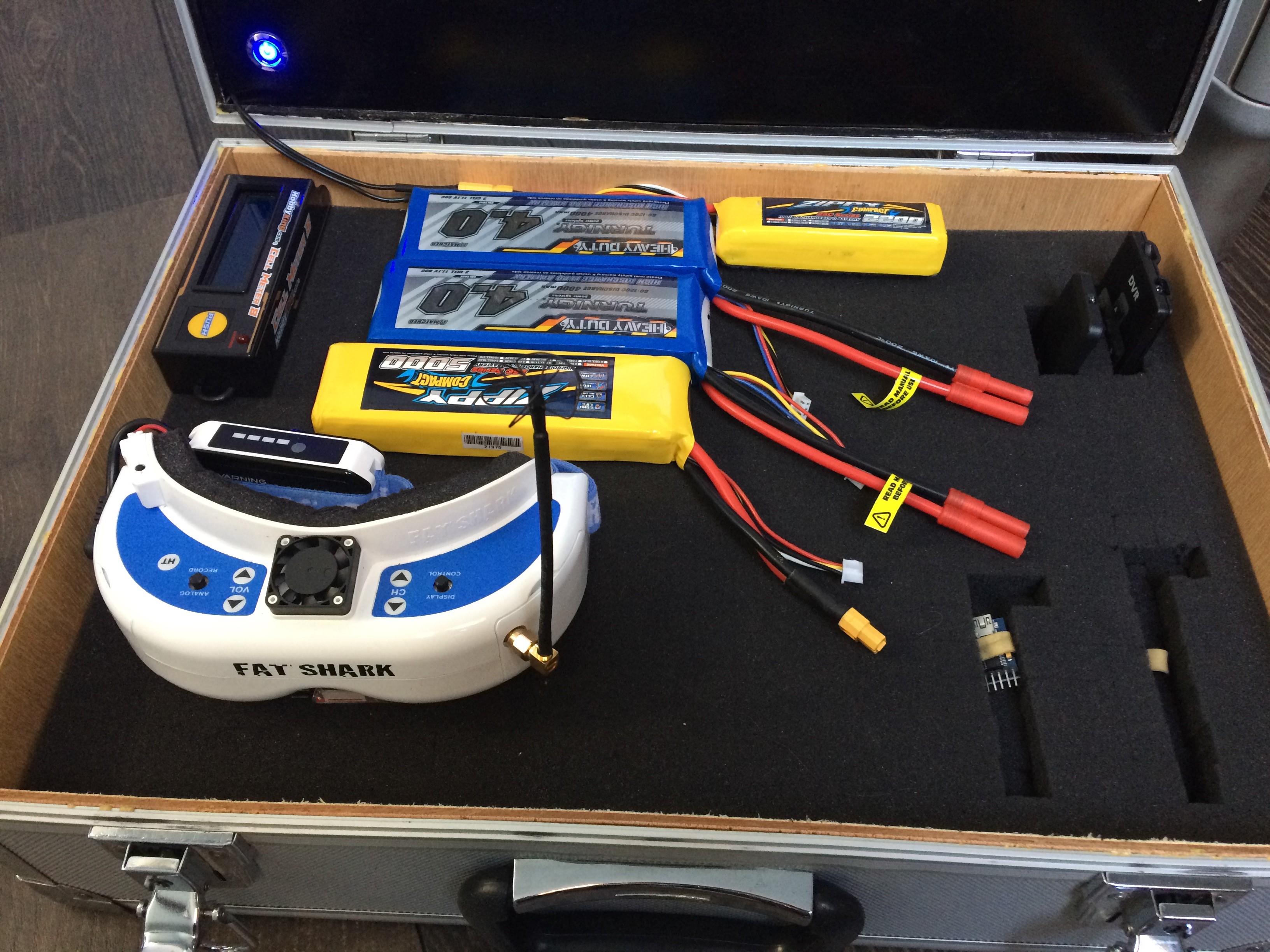

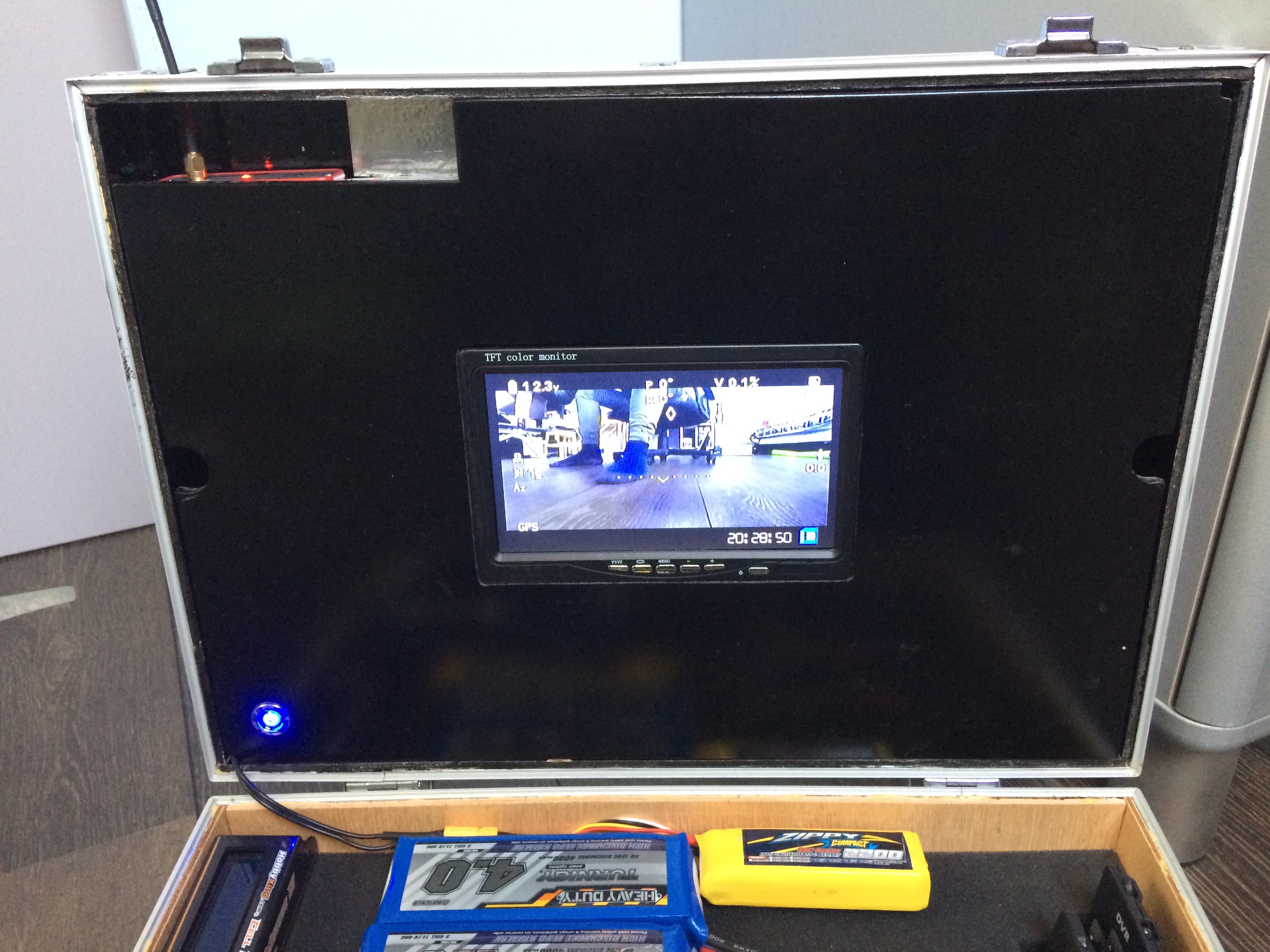

Hier een aantal foto's van wat ik op dit moment gebruik:
Show-off van al mijn gear
Groundstation
Uiteraard een Fatshark erbij
De Hexacopter
