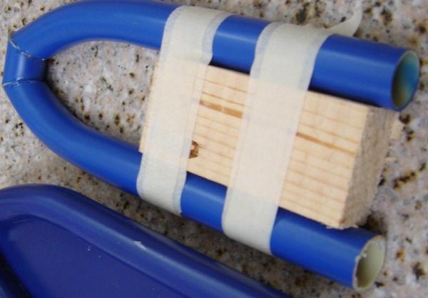

hallo, zoals ik al eerder heb vermeld in dit forum vond ik de bijboot RIB
(en de reddingsvlot) te zwaar en te klein (1:25).
Ik ben dus vervolgens te werk gegaan ;
Ik heb een pvc buis gepakt en drie delen gemaakt.
Een deel voor de boeg +/-2cm en deze aan 2 kanten schuin afgesneden,
twee lange delen voor de zijdes en elk ook aan een kant schuin afgesneden.
De drie delen aan de schuine kanten aan elkaar gelijmd, nu ontstaat er een V
IK heb toen een blokje hout van 5x5cm gepakt voor de (evenwijdige) binnenkant .
het blokje heb ik vastgetaped aan 1 zijde v.d. binnenkant van de V, want dat word ook de binnenkant v.d. romp.
Vervolgens de lange zijden pvc buizen warm gemaakt, LET OP! Alleen de af
afgeschuinde kanten, en het 2cm stukje moet horizontaal blijven.
Toen de V naar elkaar toegebracht( Er ontstaat nu een U-vorm, met het blokje hout in het midden)
Nu de boeg een stukje omhoog brengen m.b.v. warmte.
Voor de onderkant van het bootje, heb ik de originele bijboot gebruikt, waarvan ik de steuntjes eraf heb getikt:-D. Wat gemakkelijk is.
Toen heb ik een pvc-plaat op maat gemaakt, deze verwarmd en gemodelleerd op de onderkant van het origineel.
Toen de pvc-plaat op de U-buizen geplaatst en gemodelleerd, geplamuurd, geschuurd enz.
Bodempje erin, achterkantje erop, en je hebt een bijboot.( RIB)
Ik hoop jullie genoeg info te hebben gegeven, en als er nog vragen zijn hoor ik het wel.
