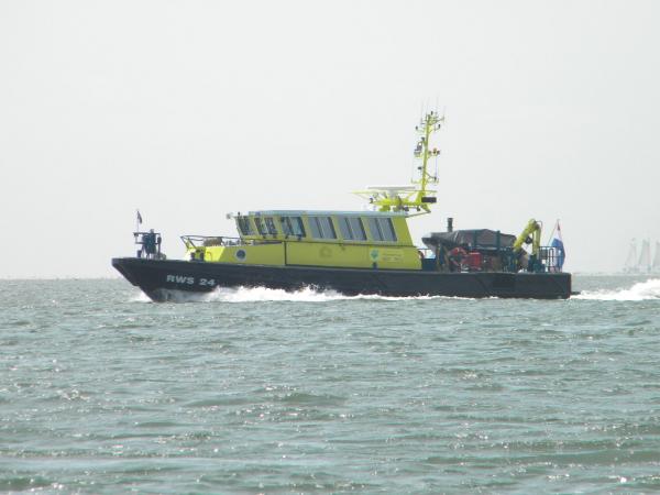

Mijn doosje moet nog binnenkomen maar ik ga voor de RWS 24
Dienst: Rijkswaterstaat, Dienst Noord-Nederland, Waterdistrict Waddenzee(?)
Roepnummer: RWS 24
Soort voertuig: Patrouillevaartuig
Merk en type: Damen Stan Patrol 1800
Overige bijzonderheden: Voormalig KLPD waterpolitie vaartuig (P84)
