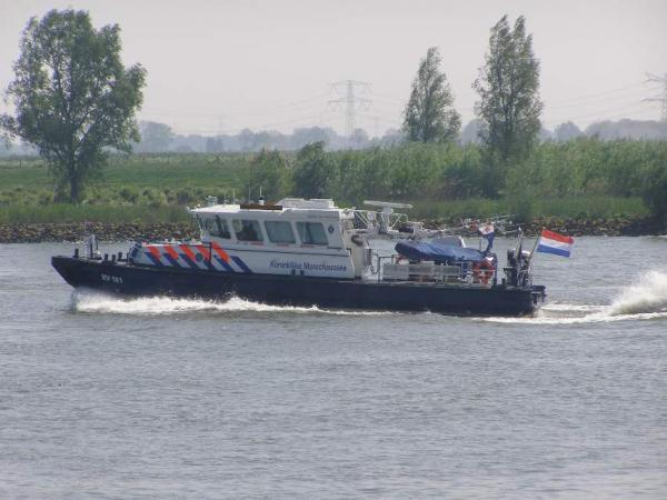

Gister de RV160 Drechtsteden gespot, vanaf de catamaran dus heel veel foto's heb ik niet kunnen maken maar wel een paar van de mast en de kop (niet bij me, staan thuis op de pc....).

Wie kan mij meer vertellen over de rest van de lichten.
rood in top & links in top
/rood-wit-rood onder elkaar
/rood op de boeg by vlag
en waarom 3 toplichten.(ik weet van dat de mast kan klappen).

Jouw foto's zijn van een ex-Nederlandse politieboot. Wat daar allemaal aan veranderd is is me onbekend.
Heren, Correct me if I'm wrong:
De Nederlandse hebben bovenin een dekstraler hangen.
Daaronder een toplicht.
Aan de voorkant van de bekisting om de radar hangt het toplicht voor gestreken mast.
Over bakboord heb je boven elkaar Rood / Wit / Rood.
SB heb je een (waarschijnlijk) ankerlicht, met daaronder een blauwe zwaailamp.
Het onderste zijarmpje heeft geen lamp aan SB.
Op de top van de mast is waarschijnlijk een oranje fluitlicht.
Deze moet verplicht meebranden op moment dat je op de hoorn blaast.

SB is ook een rode. Kan dat ook een loodslamp zijn?
En bij de P59 is ook een toplicht op de brug!?
Dus als ik het goed begrijp 3 toplichten waarvan er maar 2 branden ,
als de mast gestreken is, gaat die bij radar branden.:(

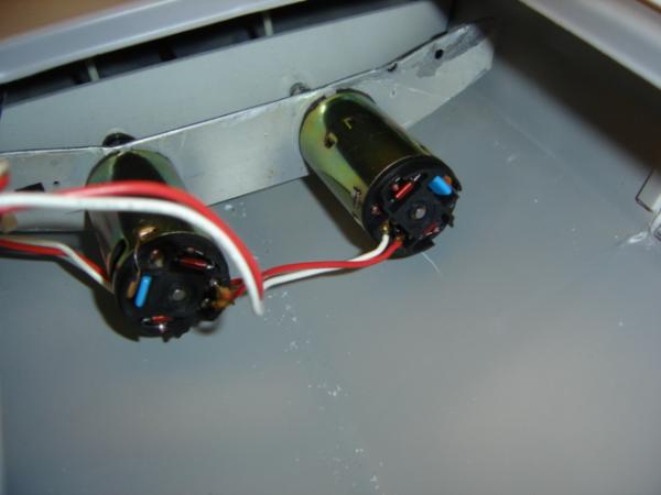

Hallo Herby. Nee nog niet. Ik heb wel de tussenassen binnen en geïnstalleerd, maar morgen ga ik op motorenjacht. Brushless is me toch te prijzig (met name de regelaars), dus ik ga voor de Speed 600BB SP.

Ik heb het voorste schot (motorophangging) weggefreesd en naar achteren geplaatst .

@Herby: Ja, zaten inderdaad in de doos. M.b.t. dat motorspant: Ik heb het eruit moeten breken (Ging vrij makkelijk :showass: aangezien een van de ingelijmde steuntjes al verschwunden was... ) omdat de motoren niet in de uitgefreesde gaten pasten. Maar: ik zet het wel weer op de oude plaats terug. Ben bang dat de boot anders teveel op haar "kont"(pardon) gaat hangen. Op de motorspant en de schroefasspant plaats ik een plaat waar de elektronica op komt te liggen. De accu's komen óf onder die plaat, tussen de tussenassen in, óf voor het motorspant. Ligt een beetje aan het zwaartepunt.
