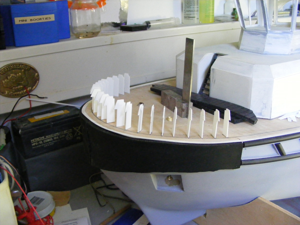

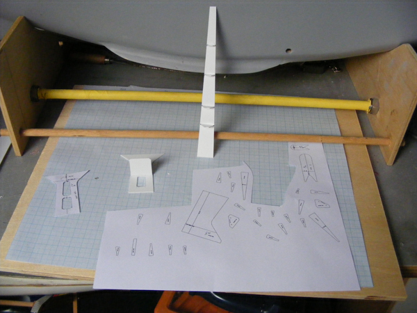

Na een opmerking van een kenner (bedankt Marc!) heb ik achter de verschansing verwijderd en kan ik opnieuw beginnen. Op de tekening staat dat het achterste gedeelte (waar de naam op staat) recht is, terwijl het meeloopt met de ronding van de romp. Omdat ik de bovenste rand in één stuk had gemaakt en alles dus heel goed vast zat, kon ik niet volstaan met het stuk weghalen en aanpassen.
DUS alles eraf en gewoon weer opnieuw begonnen met het maken van de steunen. In totaal 27 voor het achterschip en gelijk maar doorgegaan met het voorschip. Daar heb ik nu ook al 26 steunen voor gemaakt. Nu moet ik ze aleen nog maken van het voorste stuk, waar de grote ronde fender tegenaan zit. Als dit zover klaar is kan er wat kleur op de romp.

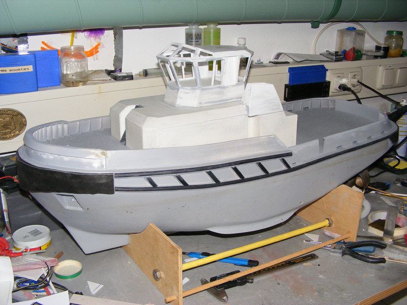

De beloofde foto's

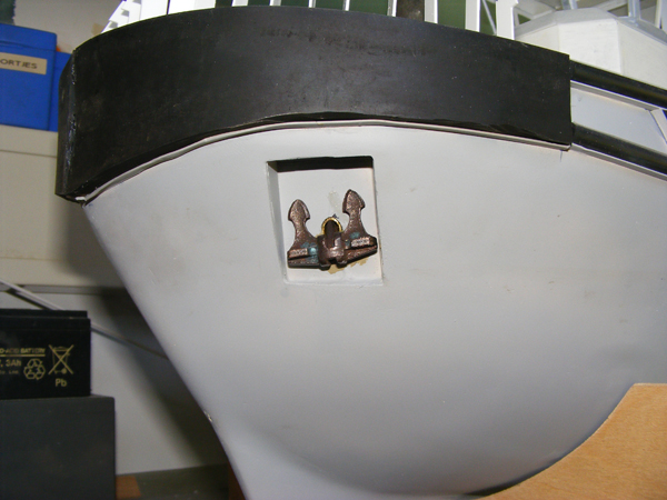

Op het achterdek staat de verbouwde verschansing bijna weer. Alleen de ronding op de bovenkant in model buigen en lijmen. Op het voordek begonnen met de staanders van het stuk verschansing waar de dikke fenderrol tegenaan komt. Ik moest even kijken hoe dit aansloot op de gewone verschansing, dus van de week ff gauw een fotootje geschoten. Op de beurs in Goes eindelijk de juiste ankers gescoord. Ook gelijk een stuk ketting gekocht dat er "echt" uitziet.
