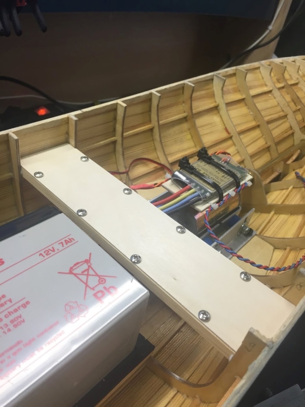

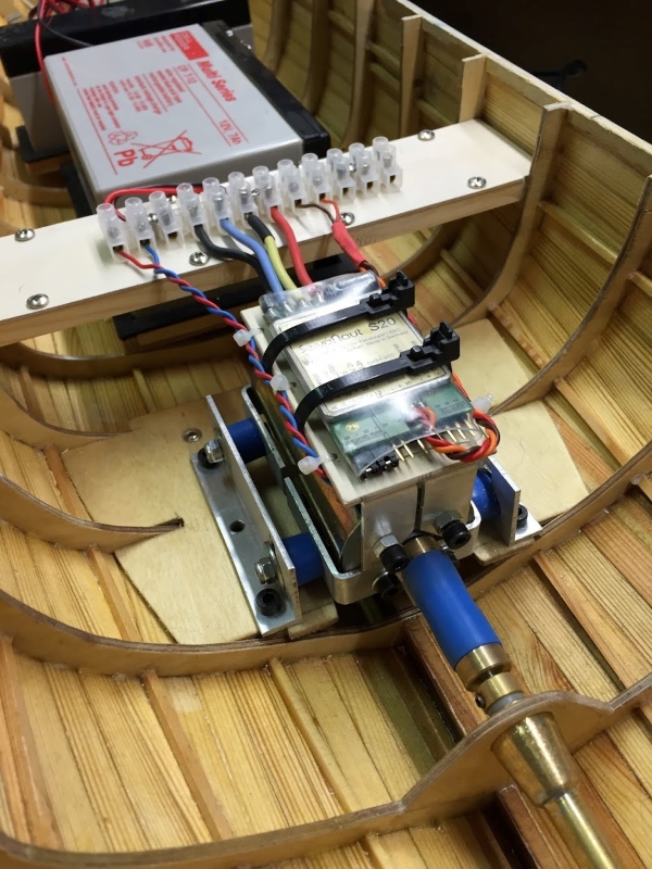

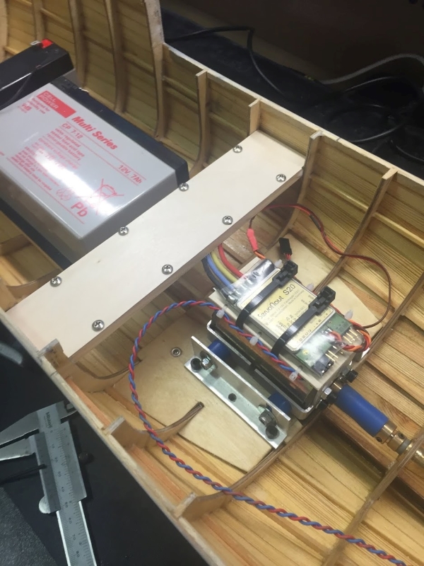

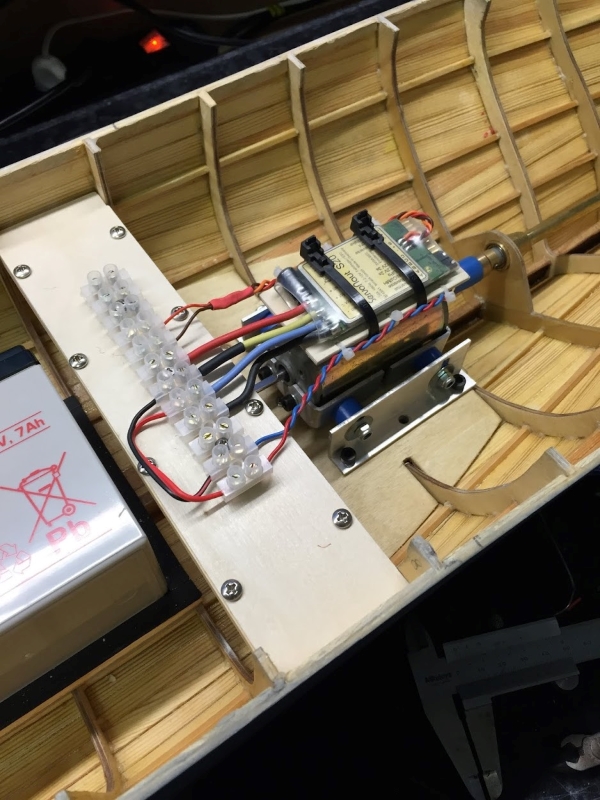

Ik heb gewerkt aan de mount voor de regelaar en deze vastgezet. Daarnaast heb ik een plateau gemaakt waar de kroonsteentjes op gemonteerd zijn zodat ik de bekabeling daar op kan verwerken.

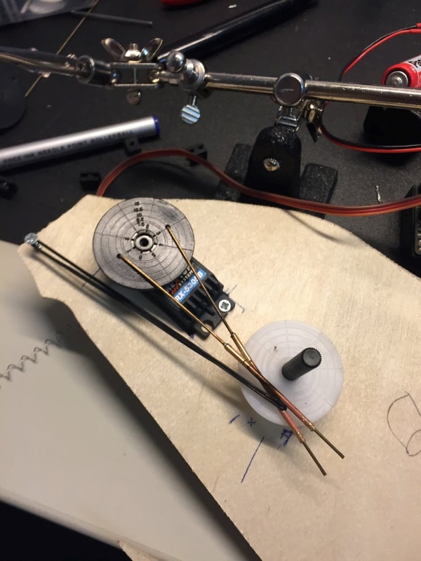

Het idee was, zoals eerder aangegeven, om de rookgenerator mee te laten lopen met de motor. Na wat brainstormen enzo ben ik er wel uitgekomen dat het mechanisch ook relatief simpel op te lossen moet zijn. Arduino is iets waar ik sowieso nog wel mee bezig ga, maar dat misschien later of bij een volgend project. Voor nu voldoet het prima wat ik gemaakt heb.
De mechanische oplossing is wel wat een gepruts, maar werkt kennelijk erg goed. Na verschillende testen blijkt dat er genoeg rook geproduceerd word en zelfs bij stilstaand een soort idle mode is. De fan blijft zachtjes aanstaan door de reststroom die door de variabele stepdown gaat, en is te regelen door middel van een grote potmeter.

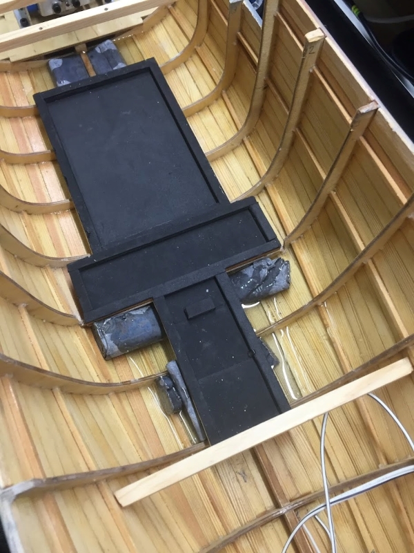

Hier het plateau. Blijft wederom demonteerbaar. Hier onder gaat ook nog lood geplaatst worden.

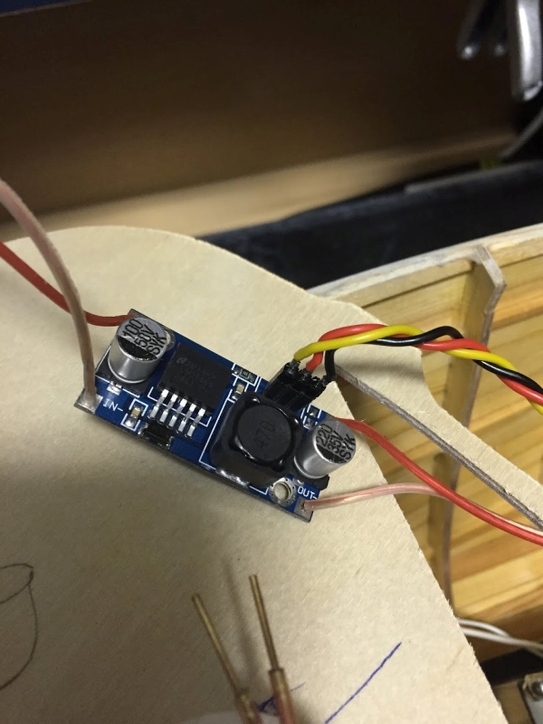

En de variabele stepdown, de oude potmeter heb ik er af gesoldeerd en vervangen door een grotere potmeter van dezelfde waarde. Deze was handzamer en is makkelijk te regelen door middel van een servo.

Bij de lokale oud ijzer boer wat afval lood gehaald. Gewoon bladlood. Had liever loodkogeltjes gehad maar dat ging me het nodige kosten. Voor 10 eurotjes had ik dan 5Kg aan bladlood. Fijn een middag/avond beetje lood in blokjes vouwen/slaan en daar dan handzame blokjes van gemaakt. Nadertijd wel goed de handen gewassen uiteraard :)

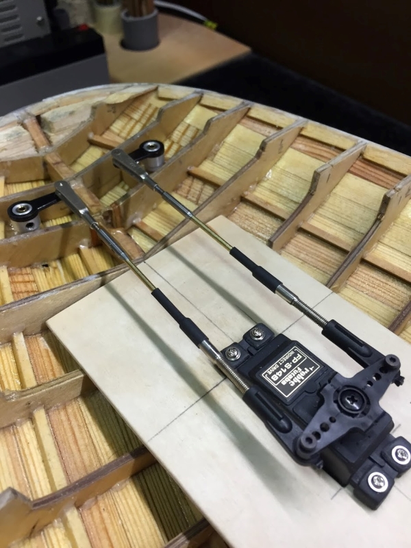

Roersysteem is opnieuw gemaakt aangezien de vorige variant veul te gammel was. Nu een degelijk systeem gemaakt en zodra ik weet wat ik wil doen met de hoogte van de serve, ga ik het vastzetten.

Boot wederom in bad gehad en gekeken waar het lood moest komen. Met accu's erin, lood er in, zit ik ongeveer op 2,5 kilo aan lood en dan zit ik 1,5 cm boven de waterlijn. Wanneer er nog een kilo in komt, zit ik rond de 1cm boven waterlijn, dus die overige 1 kilo kan mooi mee gespeeld worden naderhand.

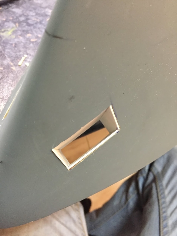

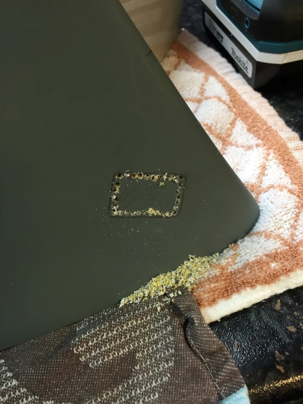

Tijd voor ankerkluizen. Toch wel ff een momentje van voorzichtig zijn. Door met mijn sjabloon afgetekende ankerkluis ben ik begonnen met het boren van kleine gaatjes.
Paar grote gaten erbij om het makkelijk te verwijderen
Daarna laatste stukjes er uit zagen, dremelen, vijlen, schuren en opmeten voor de kluizen. Na wat gefröbel met styreenplaat toch een goed passend proefstukje kunnen maken.

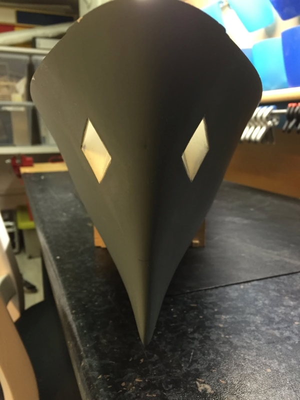

Na wat afwerken ziet het er dan zo ongeveer uit. Let wel, de rondingen zitten niet in de kluizen wel, op tekening is dat wel zo maar lastig te realiseren bij modelbouw. Althans voor mij. De rondingen komen voort uit de messing rondstaaf die er op komt te liggen.
En dan gelijk de andere kant ook gedaan. Schetst een mooi beeld over hoe het moet gaan worden.

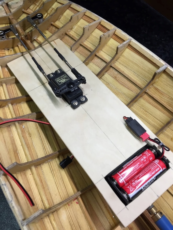

En dan nog even een plaatje van het roersysteem. Volgens mij wel redelijk robuust zo. Het geheel ligt nog los.
Tevens een bakje gemaakt waar de ontvanger accu inkomt. Meteen een aansluiting gemaakt zodat het gemakkelijk weg te halen is voor het laden.
