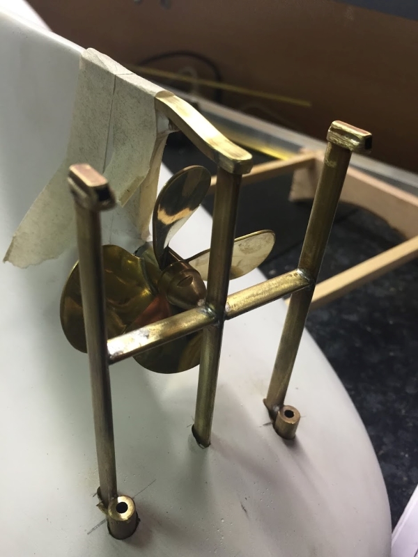

Gisteravond nog eventjes iets kunnen doen. Ben weer verder gegaan met het hekwerkje waar de roeren aan moeten komen. Op pagina 1 kun je zien hoe het uiteindelijk moet gaan worden.
De roerkoning gelijk vastgezet aan de gestroomlijnde pijp. Helemaal precies zoals het origineel zal het wel niet worden, maar probeer mijn best te doen. Het is tenslotte mijn eerste echte bouw, en werken met messing is wel een struikelpuntje voor mij. Maar goed,
Even naar het uiteindelijke resultaat van gisteravond:
Hier dan met de ''schoentjes'' erop die de roeren gaan dragen en tevens voor het scharnieren zorgen.
De onderkant moeten nog twee pijpjes tussen, en dan nog richting de kiel twee pijpjes. Dan is dat deel afgerond en kan ik het definitief vast gaan zetten en primeren.

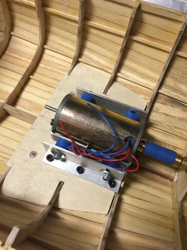

En nog even een plaatje van de baseplate voor de motorsteun. Motor lijkt scheef te staan, maar in werkelijkheid staat deze wel recht.
tot zover maar weer even

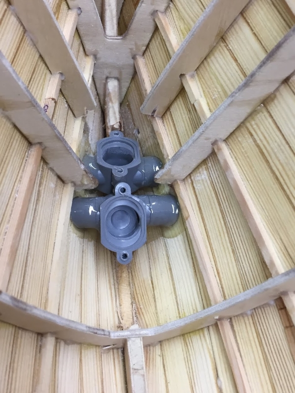

Na een tijdje toch weer een update. Ik ben wederom afgestapt van mijn boegschroef plannen m.b.t. de waterpomp systeem. Dit kreeg ik niet goed en na een mislukte poging hadden we gaten in de romp. Dus dan maar op zoek naar een alternatief. Namelijk de kleinste serie die raboesch levert. Maar die hebben net wat te weinig vermogen voor mijn scheepje, dus had ik er twee nodig.

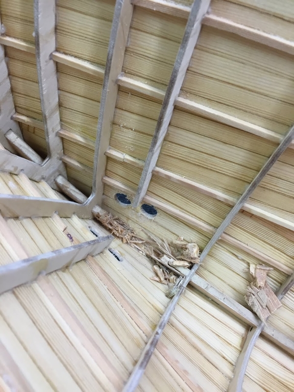

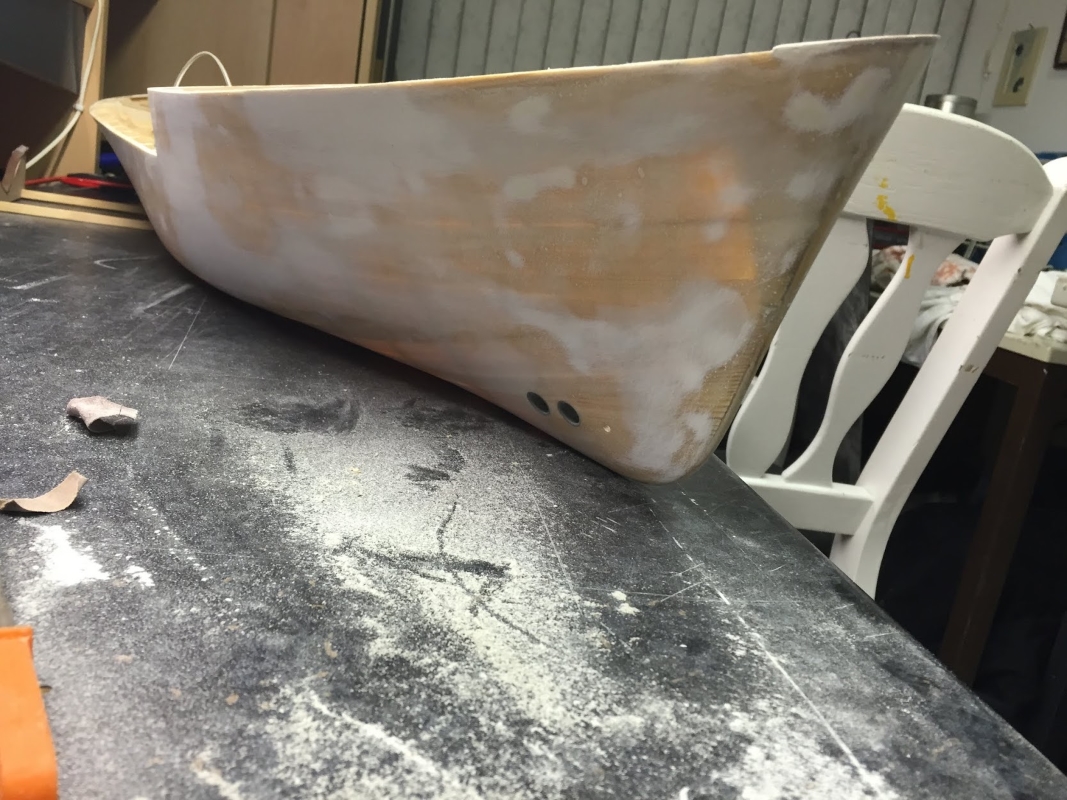

Tevens de boot weer helemaal geschuurd en klaar voor de laatste primer. Na het schuren gaf het mij de gelegenheid de boegschroeven te installeren.
Eerst maar even wat gesloopt. Het kon niet anders want er moest enige ruimte gecreëerd worden om het passend te maken. Doordat ik epoxy met glasvezel heb gebruikt is het geheel zo sterk dat het gewoon in verband blijft staan en niet in elkaar zakt. Dusss dat kwam goed uit.
Dan is het tijd voor passen, kliederen en laten drogen. Uiteraard heb ik hiervoor even goed moeten meten, meten, oh en meten. Nu zit het geheel mooi recht. Enig foutje was dat de gaten iets te dicht bij elkaar zaten, dus de huisjes moeten iets scheef staan binnen in de boot. Maar ach, dat zien we later niet weer. Volgende keer maar nog meer meten.
En dan ziet het er zo uit.
Verder geen fatsoenlijke foto's kunnen maken vanwege de afmetingen. Een dezer dagen komen er nog wel een paar bij.
Tot zo ver.
