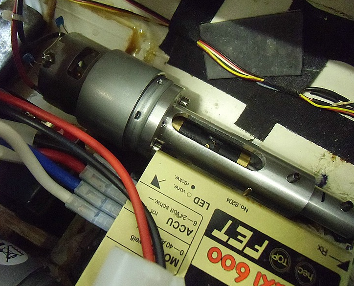

Op een duits forum gezien, ter aanvulling op je experimenten met een betere koppeling tussen motor en schroefas.
Perfecte uitlijning maar dan vraag ik me af waarom nog een cardan er tussen. Die kun je dan net zo goed ook vast verbinden en de motor slimmer zekeren.
Wellicht kwam dat de bouwer even goed uit om de afstand te overbruggen. Lag die in de 'scratch bak'... Verder heeft het niet veel massa. Minder trilling, minder vliegwieleffect bij ompolen?
Niks mis met pragmatisch te werk gaan immers :)
Maar de gekozen oplossing is verder prima.
Echter geen nifty trillingdempers zoals je nu hebt. Maakt het weer extra stil in het model.
Met een cardan er tussen loopt het dan prachtig...
Tsja, vaste verbinding kan net zo goed, uiteraard kan je met het systeem die pentip linkte al direct een uitgelijnd plaatje krijgen. Ik ben dan toch meer liefhebber van de flexibele systemen waarbij de kleinste foutjes nog enigsinds te corrigeren zijn.
