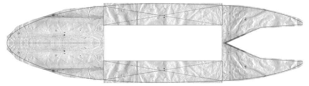

In plano ziet het dek er dan opgemaakt zo uit... vanuit de ruwe scans die ik had gemaakt van de tekening.
In een andere opvolgende tekening heb ik later alle bouwelementen in deze dek-contour geplaatst.
De hele technische tekening is dan aan dek bij verlijming aan de rompel. Heb dat tekenwerk toen in Photoshop kunnen doen.
Kortom... Dat geheel uit epoxy te vervaardigen, bovenop twee A3 laserprintjes en om dat als een grote plaat over de sterke ronding van de dekspanten leggen.

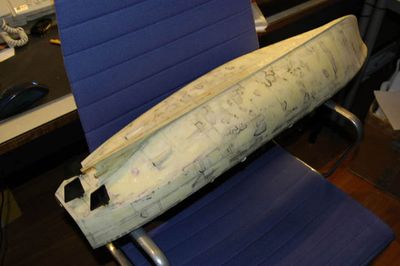

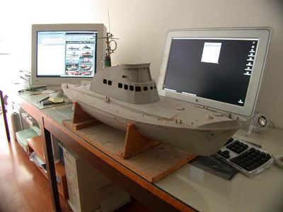

Hieronder dat model voordat ik met de hernieuwde bouw begon in 2002, en er mee gestopt was zo rond m'n 16e.
Verse informatie rond de eeuwwisseling op het toen behoorlijk prille internet aantrof, werkelijk weer de kriebels kreeg!
Bekijk bijlage 190046

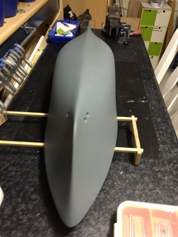

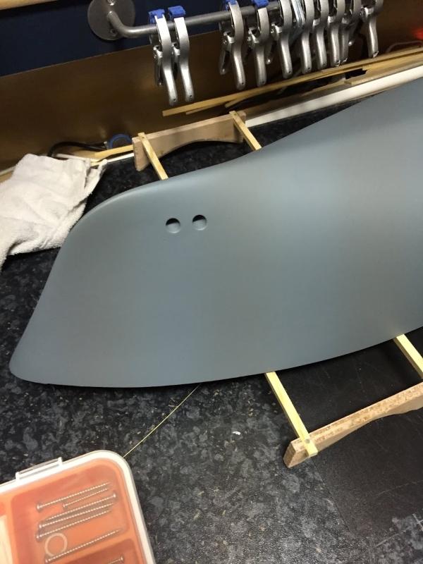

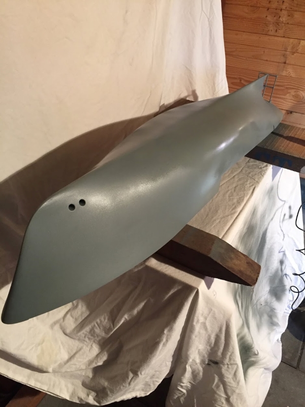

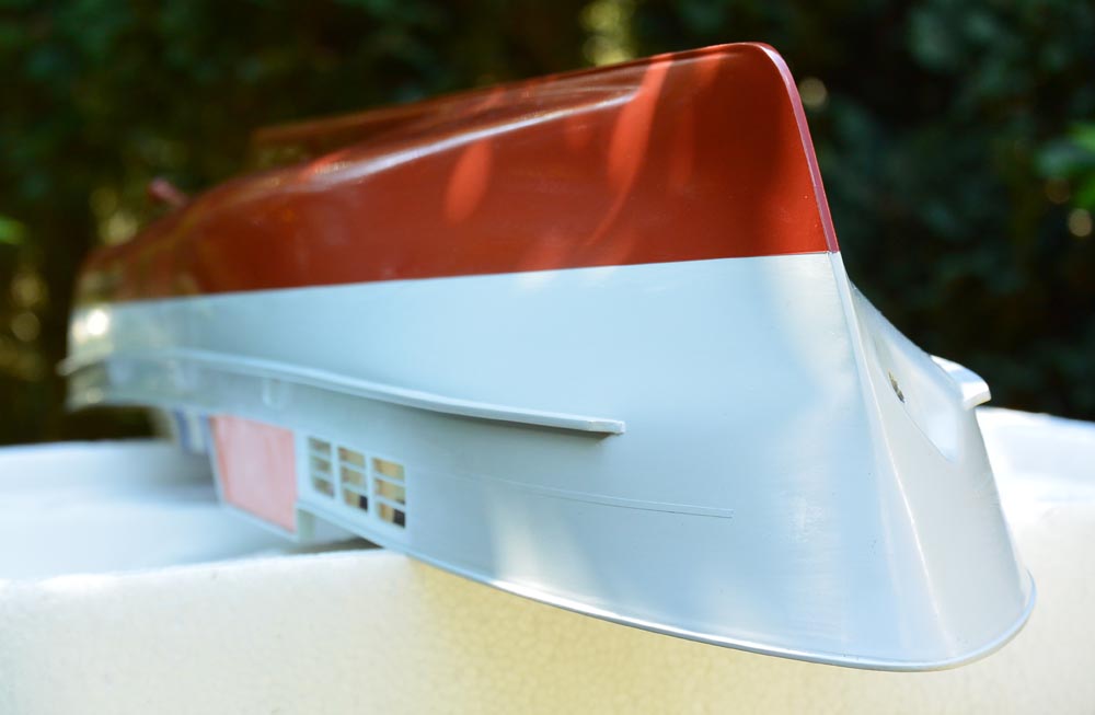

Goed, even wat plaatjes van het eerste resultaat. Let wel, dit zijn de eerste primerlaagjes en moet nog wat geschuurd worden om het dan echt strak te krijgen.
En dan na het drogen.
Foto is een beetje blurry helaas.
Goed te zien is dat hier en daar nog wat putjes zitten... Nog maar even opvullen voor de volgende laag aan.

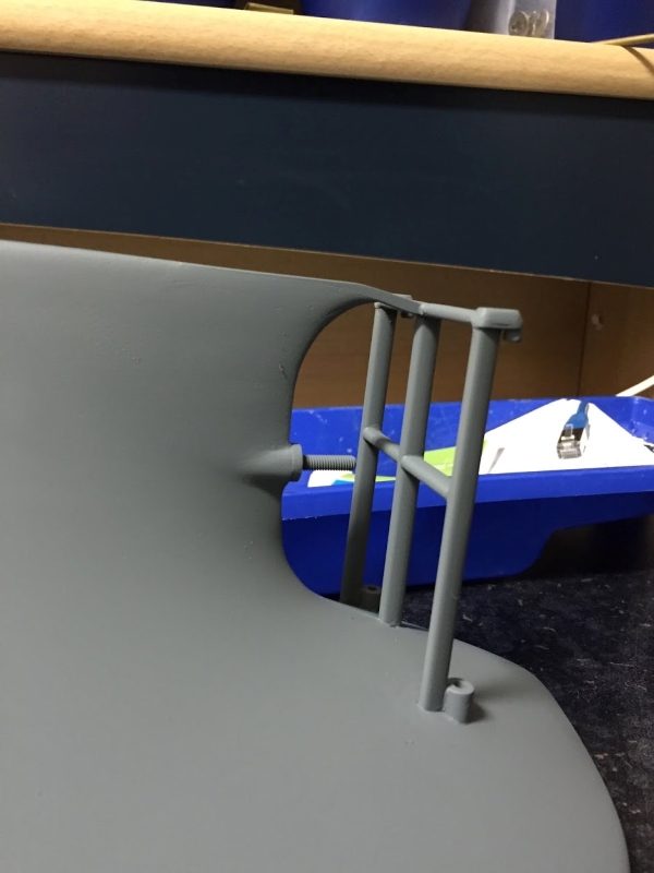

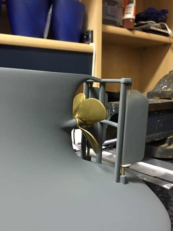

Hier dan nog een plaatje van de boegschroeven. Goed gelukt al zeg ik het zelf. Toch maar blij dat ik voor de Raboesch ben gegaan en niet mijn eigen prutsgedoe.
Achterkantje. Roeren moeten nog gespoten worden.
En dat was weer even de laatste.
Tot de volgende update.
Moin, moin... heel mooi.... maar je had de grondverf ook met een lakrollerertje kunnen doen... maarrrr dan mis je weer ervaring opdoen met een fijn spuitje :D
Vloeien is een kwestie van verdunning. Echter is het pokdalige bij deze primer-laag nimmer een probleem. Je moet de boel toch mooi fijn-schuren. Hoe beter je ondergrond is afgewerkt, des te mooier de aflak wordt.
Maar er volgen vast nog wat waterproof schuurrondes voordat je 100% tevree bent.

Oi! Schroefdraad mee gespoten? Foei! Kan je dat draad weer gaan poetsen!
Algemeen... Pas op met het mengen van acrylaten en alkyd laksystemen! Alkyd bijt op acrylaat. Nu zijn er behoorlijk wat acrylaat primers in omloop. Bevatten behoorlijk wat vulmiddel en die moet je heel erg goed laten indrogen, dan wil het elkaar wel verdragen, wil je de alkyd-aflak goed hechtend op zetten. Maar als ik het wellicht goed zie... (wazig op de plaat) heb je een Alkyd primerje... en dat zit ook op mijn bootje... alles in de Histor 'strak in de lak' alkyd gezet...

-Tweede primer er op. Na een leuke schuurbeurt met waterproef schuurpapier, een mooi gladde romp verkregen. Daarna lekker stoeien met de airbrush, en voilà, een stuk strakker dan daarvoor. Geschuurd met grit 400, dus heb nog 3 schuurbeurten te gaan van 600 t/m 1000.

Goed, hier zijn dan even wat plaatjes van het resultaat tot nu toe.
Volgende stap is het aanbrengen van de details op de romp, zoals die gekke vins bij de schroefaskoker, lijnen, ( misschien huidplaten, weet namelijk niet echt hoe ik dat voor elkaar ga krijgen. Misschien heeft iemand tips?), waterlijn tekenen, ivm hoogte ankerkluis.

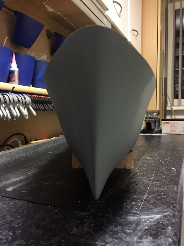

De romp tot nu toe:
En ja, roertje vergeten mee te spuiten tijdens de tweede beurt, die gaat mee bij de derde ronde. :)
Mooi strakke lijnen zichtbaar van de romp. Bijna zonde om er straks in te gaan boren.

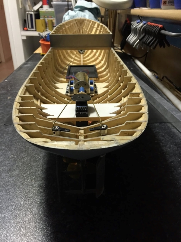

Tussendoor ook de roerassen voorzien van hevels en de serve geplaatst. Alleen niet erg tevreden over de servo, blijft maar door stotteren. Hiervoor maar even wat anders zoeken.
En dan het accubakje:
En gemonteerd. Enkel nog even goed vastlijmen.

Uitlijnen schroefas? Kies voor een kardan en niet voor 1x kruiskoppeling. Dat loopt het mooist.
Met een kardan kan je een uitlijning die niet 100% is opvangen. Mooiste zou zijn een set homokineten, maar die hebben we op modelbouwgebied niet... die zitten in auto's zodat we bochtjes kunnen nemen en tegelijk over een hobbel rijden... zonder dat de motor onder de motorkap aan de wandel gaat...
Uitlijnen kan je doen door de motoras te verlengen met een goed passend messing buisje, op gewenste lengte en dat te koppelen aan de motor. Dan kan je een motorsteun aan de onderkant opvullen. Paar makeup spiegeltjes kunnen daarbij helpen om onder andere hoekjes naar de opstelling te kijken of het behoorlijk gericht staat.
Verder kan je via de stroomopname van de motor controleren of je motor goed genoeg is uitgelijnd. Boel aansluiten en een amperemetertje tussen 1 van de polen. Een goed gerichte kardan geeft de minste weerstand, en dat drukt zich uit in de getrokken amperes...
Zelf trek ik de schroefas, probeer het zo exact mogelijk op te zetten. De roeren zijn dan gedemonteerd, en gaat er een op de diameter passende rondstaf door, zodat ik deze vrijelijk kan bewegen en me deze de ruimte geeft om op diverse plekken mee af te tekenen.
De stand van de as wordt m'n eerste referentie. Vandaar uit kan je al je hoeken naar de romp gaan uitzetten.
Met kartonnetjes, op maat gemaakte sjabloonjes (karton, tape, plakken en knippen), 1 of meerdere, een samenstelsel, zet ik alle maten af op het karton en op de romp.
Werk dat meestal uit tot een werktekeningetje, maak ik scans van de gemaakte sjabloonjes, op de computer in een tekenpakket verder uitgewerkt.
Met printjes uit de printer kan ik dan opgeplakt nog even controleren of ik ook goed gemeten heb, uiteindelijk mijn werkstukken gaan vervaardigen.
Want... Haha... als ik het uit de losse pols doe, gaat het bij mij altijd scheef...
