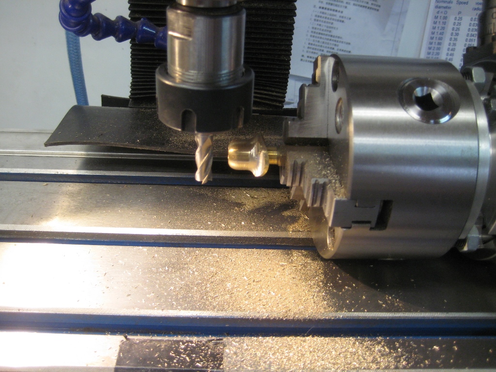

    Vanmorgen de dome van de locomotief gemaakt.
    Het was tevens het laatste mechanische klusje van de locomotief, op het schilderwerk na is hij namelijk klaar.
    De truc hoe de dome te maken is mij door Dirk vertelt (Dirk bedankt)
    Dome op maat gedraaid en de straal van de ketel erin gefreesd.
    Dome opmaat afgestoken en op een hulp-asje gesoldeerd.
    De vorm van de dome erin gedraaid en gevijld.
    Toen het moeilijkste (vond ik) de flap er in modelleren.
    Op de freesbank met de verdeeltafel de flap erin frezen.
    Het laatste stukje met de vijl modelleren.
    En klaar is de dome en de locomotief.

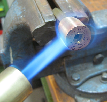

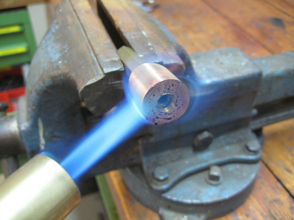

  6. willum
    willum
    Lid geworden:
    6 jun 2017
    Berichten:
    1.970
    Locatie:
    noord-limburg
    Ruud,
    Mooie foto.
    Hier zie je mooi rechts van je werkstuk hoe de vlam zich om het messing welft.
    Alleen moet je meer gas verstoken om ook de bankschroef mee op te warmen.
    Je werkstuk geeft veel warmte af aan de bankschroef.
    Bij een hardsoldering beduidend meer dan bij een zachtsoldering.
    Leuk om te zien dat je een radius beitel gebruikt.
    Goed bezig.

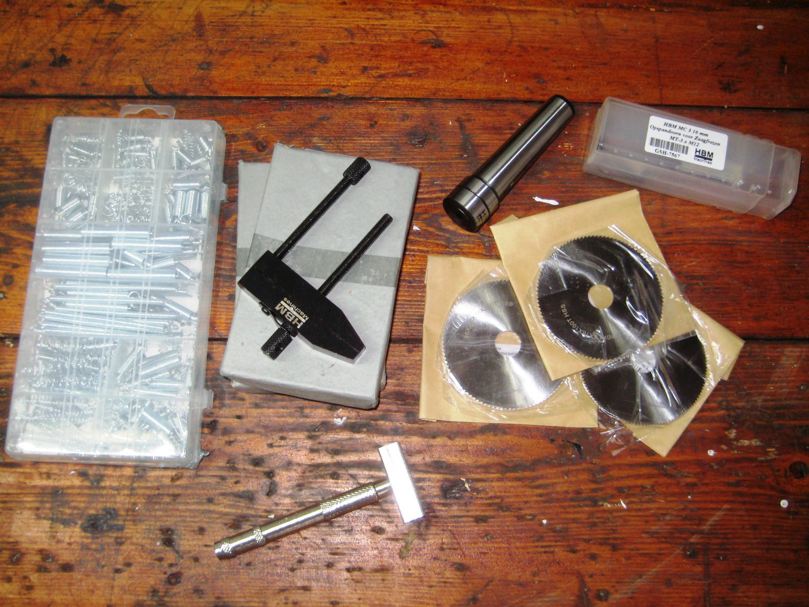

    Ik heb mij zelf weer eens blij gemaakt.
    Het was toch slecht weer, ik denk ik ga even shoppen bij HBM.
    En dat is weer goed gelukt.
  10. willum
    willum
    Lid geworden:
    6 jun 2017
    Berichten:
    1.970
    Locatie:
    noord-limburg
    "R Groen,
    Ik heb je niet gezien.
    Zelfs een oliekannetje hadden ze niet.
    2/3 van mijn boodschappenlijstje heb ik weggestreept.
    Wat ze daar niet hadden, bestel ik wel weer ergens anders.
    Ben maar even door gegaan tot aan zee.
    Heerlijk weer.
    Was de dag toch nog goed.
    Zo zie je maar.

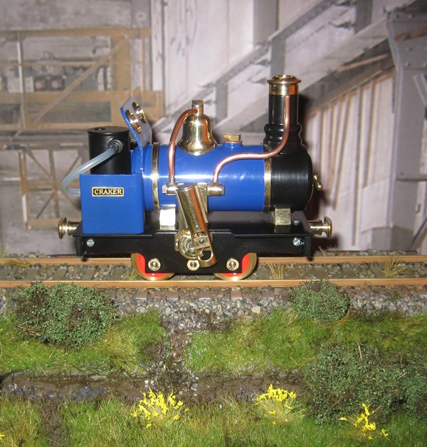

  13. R Groen
    R Groen
    Lid geworden:
    23 mrt 2014
    Berichten:
    317
    Locatie:
    Elburg

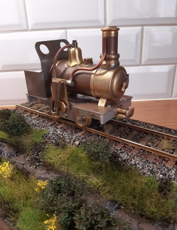

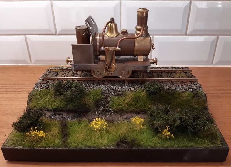

    Een collega van mij, ook modelbouwer maar dan van H0 modelspoorbanen heeft een prachtige opstelling voor mijn Cracker gemaakt.
    Dit zal straks als de Cracker mooi gespoten is mooi in de vitrine staan.
    Groet,
    Ruud.
    Gea, Stoompomp, Potter en 1 andere persoon vinden dit leuk.

    Och wat leuk...
    Compliment aan beide collega's.
    Poetsen,
    glas erover,
    niet meer aankomen,
    alleen maar bewonderen..
    Veel modelbouwplezier,
    Willum
    R Groen vindt dit leuk.

    Ik ben er nog niet over uit Willum.
    Ik denk toch dat ik hem ga kleuren, maar wacht af tot de winter.
    Mooi werkje bij een laagje sneeuw, lichtjes in de kerstboom en een glaasje berenburg.....
    Groet,
    Ruud.

    "R Groen,
    Strakke plannen maak jij.
    Eerst poetsen,
    hele mooie foto's maken,
    en later bij een flink pak sneeuw
    schilderen/spuiten.
    (Echt zonde om dat werk te verdoezelen met verf.)
    Willum

    helemaal mee eens.
    Het is de beslissing van de bouwer om deze in een soort van diorama te plaatsen.
    De machine verdient echt onder stoom te kunnen werken.
    In een diorama had hij deze net zo goed in karton kunnen maken.
    Na schilderen zie je toch geen verschil meer.
    Groet.
    Henk

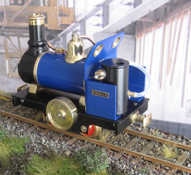

  18. R Groen
    R Groen
    Lid geworden:
    23 mrt 2014
    Berichten:
    317
    Locatie:
    Elburg
    De Cracker staat in de kleur.
    Ik heb een tijdje over de kleurstelling na zitten denken en dit is het geworden.
    Met het airbrushen zal het wel net zo zijn als met hardsolderen, je kunt beter eerst een cursus volgen.
    Het lukte voor geen meter, twee dagen aan het kloten geweest en toen maar naar de spuitbus gegrepen, wat mij beter afging.
    Hierbij de foto's van mijn Cracker, ik ben er best trots op hoe hij geworden is en hij staat prachtig in de vitrine.
    Prettig weekend en de groetjes,
    Ruud.
    Stoompomp, Potter en JeroenDorr vinden dit leuk.
