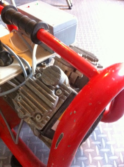

tlijkt wel een harley motorblok deze vacuumpomp...oppassen dat ik hiermee ons universum niet vacuum zuig.
