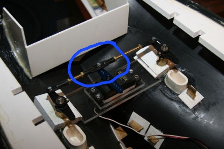

Bovenste is verre weg de beste oplossing, en de meest solide.
Geometrie van het stangenstelsel garandeert een gelijke uitslag van de roeren
Beide andere oplossingen geven geen gelijke uitslag van de roeren
Wat met een dubbelschroever overigens geen enkel probleem is.
Ik stuur eigenlijk zelden met de roeren.
Maar dat terzijde.
Veel beter als het wel gelijk is, natuurlijk.
er is een simpele regel om de servo met het roer te verbinden.
Trek een denkbeeldige lijn tussen de as van het roer en het servo schroefje in het midden van de hefboom.
Je bedieningsstang moet evenwijdig lopen met deze lijn.
Indien je dit niet toepast heb je steeds meer( of minder) uitslag in 1 richting
Deze heb ik al:
Maar zoek dus het midden stuk
Wat is de beste manier op de roeren te verbinden met de servo.
Kwam dit tegen op internet.
Voor wat betreft de tweede foto had je het verslag van de Walcheren iets verder moeten doorlezen Ronald ;), daar kon je lezen dat ik de opstelling uiteindelijk veranderd heb om bovengenoemde redenen (verschil in roeruitslag).

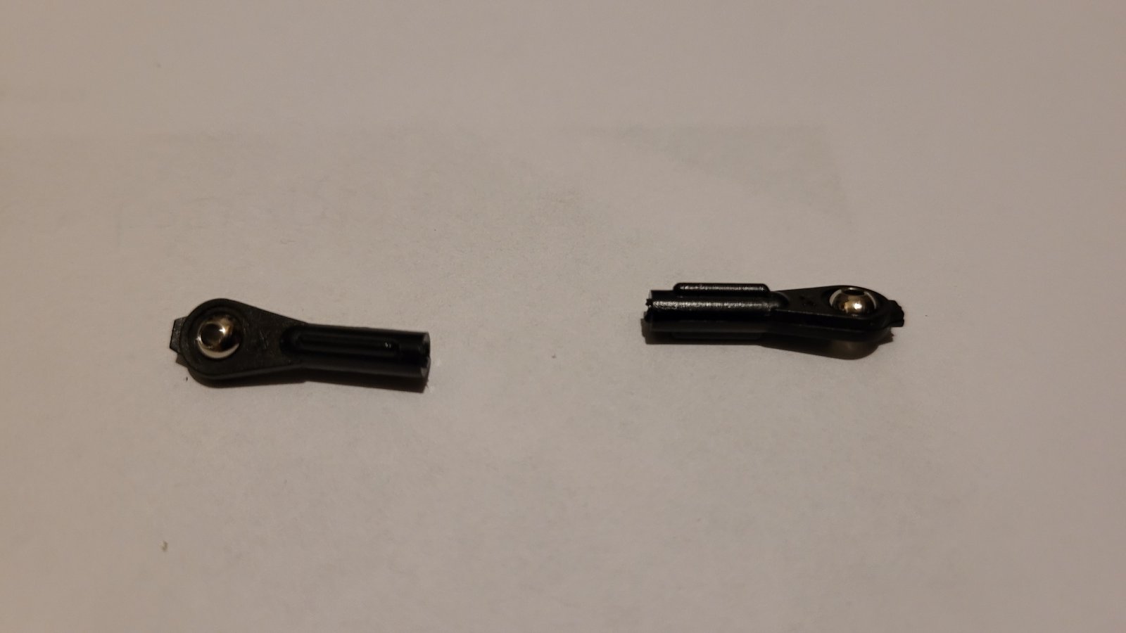

Hoe heet dit onderdeel?
En waar te koop?
Om precies te zijn "Famotec Kunststof, Messing Dubbele kogelkop Met binnenschroefdraad M3 40mm" https://www.conrad.nl/nl/p/famotec-...enschroefdraad-m3-40-mm-2-stuk-s-2141298.html

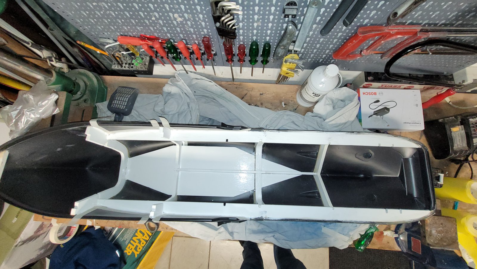

De hoofd spanten geplaatst.
Moeten nog wat dwars spanten extra geplaatst worden.Voor de stevigheid.
Zit alleen te twijvelen om de binnenkant van de romp wit te spuiten.
Mvg Ronald
Raad je aan om de binnenkant van de romp wel wit te spuiten Ronald. Geeft meer zicht op je werk en je hebt ook eerder in de gaten dat er iets lekt of dat er iets is los geraakt. Succes verder met de bouw. Gr. Klaas.
Gebruikte voor de romp van de Smit Hunter Motip plastic primer.
Maar welke primer spuit bus moet ik nu gebruiken?
Want de spanten zijn van hout.En de romp zelf niet.
Want motip primer is niet geschikt voor kunststof.

Kunststof staat inderdaad niet vermeld op de spuitbussen primer van Motip maar ik gebruik het al tientallen jaren op kunststof zonder problemen .
De primer is een beetje agressief waardoor het zeer hard hecht op de kunststof .
Wel oppassen als je met de primer andere verven overspuit , door die agresiviteit kan het de onderste lagen doen oplossen .
Groetjes
Ronny
Staat toch aangebeven bij de verwerking Ronald? Zoals ik het lees moet er 2 of 3% MEK bij. Gr. Klaas
Ronald jouw romp bestaat uit PVC dus misschien even kijken naar PVC verven.
Deze van Motip kan je gewoon gebruiken.,en over schilderbaar met alle lak soorten.

Nieuw PVC is een ander verhaal, maar jouw romp is al een jaar of 35 dus dat is geen probleem meer, eerste jaar kan je PVC meestal nog niet verven.
