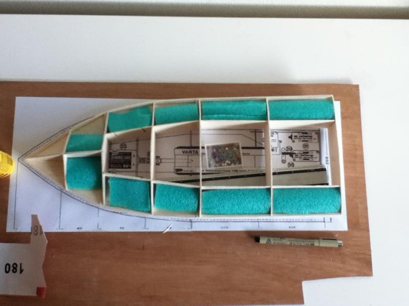

Poolnoodles zijn een voorzorg om er zeker van te zijn dat je boot niet zomaar zinkt.

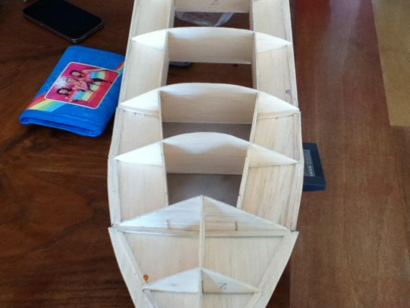

hier de foto's:
full
(K3 portomonee is van m'n zusje ;))
full
ze weegt tot nu toe 40 gram.
als de lijm van de dekrand verstevigingen droog is ga ik het dek op maat schuren, en daarna (waarschijnlijk morgen) een laagje epoxy aan de binnenkant.
