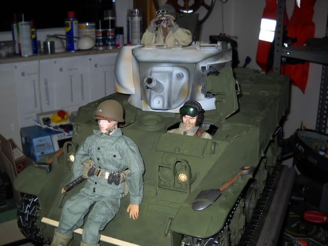

Zo, de messing beugels zijn nu allemaal op de romp geplaatst:
Josh en CC zijn nog volop aan het nagenieten van hun gedane werk en houden nu een sigarettenpauze
(in die tijd mocht iedereen nog roken zonder met de vinger nagewezen te worden. :mrgreen: )
"Come on, guys." "Het werk is nog niet gedaan. Tijd om te airbrushen!"
En CC voelt het precies goed aan dat hij terug het kind van de rekening gaat worden:
"Wanneer gaat die vervelende vent nu eens ophouden met me die rare klusjes te geven!? :showass:"
Alles verloopt goed volgens schema.
De beugels worden nu door CC in tank-groene kleur gespoten dus kan ik daarna eindelijk aan de koepel beginnen. :)

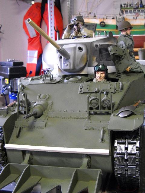

En zoals gepland zijn nu de werken aan de koepel gestart:
De grousers (weet er iemand een Nederlandse naam voor die dingen?) ben ik hier aan het verwijderen. Gelukkig heeft de fabrikant die maar heel lichtjes gelijmd zodat ze zich makkelijk lieten los maken.
Ik verwijder die omdat mijn Stuart uitgerust is met 'metalen' tracks en die dingen enkel gebruikt werden op Stuarts met rubber tracks.
Ik heb in mijn bijbel -'Stuart, US Light Tanks In Action'- een foto gevonden van een Stuart die ook om die reden de grousers niet op de koepel droeg.
Terwijl de koepel toch in stukken uiteen lag, heb ik van de gelegenheid gebruik gemaakt om dat belachelijke plastieken kanon af te zagen.
Met mijn draaibank ga ik nu zelf een deftiger (hoop ik toch :rolleyes:) exemplaar draaien.
Het binnenschot heb ik ook uit de koepel moeten zagen zodat de kolonel nu op een deftige manier kan plaatsnemen.

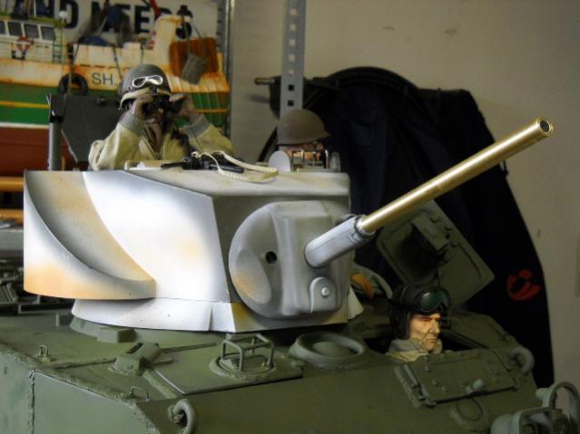

Nieuwe loop
Zo mannen, de nieuwe loop is gemaakt.
De buitenkant bestaat uit een messing pijp terwijl de binnenkant van de loop uit een aluminium pijp gedraaid is.
Ook de conische sluitring onderaan de loop is uit een aluminium pijp gedraaid.

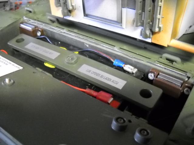

Voor het sluiten van het acculuik heb ik nu gebruik gemaakt van twee meubelmagneetjes. Die houden nu het luik ook aan de hoeken mooi tegen de rest van de romp.
full

De nieuwe loop van het kanon en de armorplate hebben hier nu ook reeds hun groene kleur gekregen.
Sorry voor de ietwat wazige foto want ik heb een nieuwe digi en die ken ik nog niet helemaal door en door. ;)
