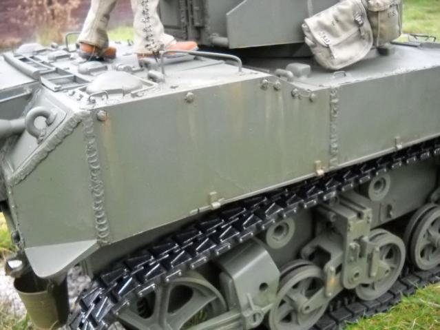

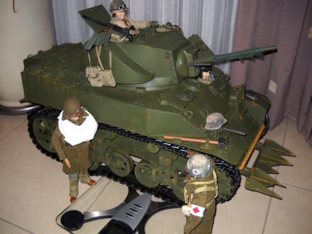

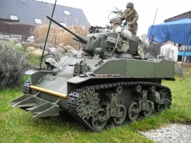

Goed, en nu zoals ik gisteren heb beloofd ben ik hier dan met enkele daglichtfoto's van de Stuart.
Ook is er nu deze keer terug een video die men kan gaan bekijken.
Maar eerst de foto's:
full
De tank zoals hij er nu uitziet.
full

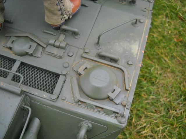

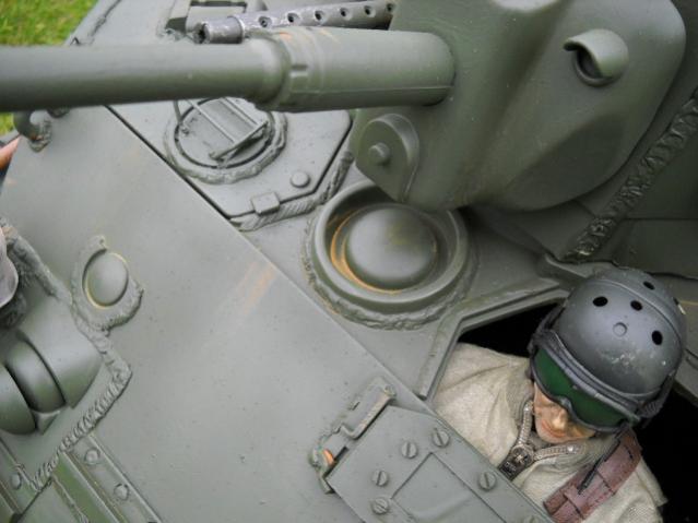

Een close upje van de verwering rond het bestuurdersluik.
full
Ook de benzinetanks bleven niet gespaard van enige vervuiling.
Hier zien we de roestvorming rond het luik van de rechter tank.
full
Op deze foto kan je nu goed het resultaat zien van de techniek die ik gisteren heb beschreven.
Het roest is nu veel zachter geworden en komt natuurlijker over.
Als je nog méér wilt zien van dit model dan raad ik je aan om de volgende video te gaan bekijken.
Let op, de video duurt 5:51 min en als je geen details wilt missen dan kijk je best in full screen. ;)

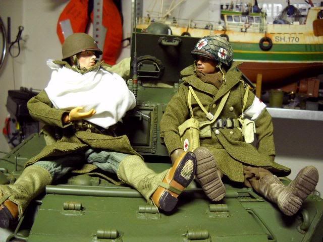

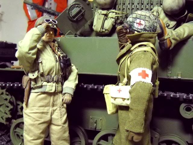

Een ongelukje
Ja mannen, ik had het kunnen denken... .
Ik ben nog maar net bezig aan de grote werken in ons huis toen CC besloot om toch maar zonder mij aan het luik van de kolonel te beginnen.
Hij was nog maar net op de koepel geklommen toen hij plots z'n evenwicht verloor en hij met heel z'n huishouden nogal hard op de grond is terecht gekomen. :rolleyes:
Toen de ongelukkige daar lag te kermen van de pijn heeft de kolonel via de boordradio van de Stuart direkt een een medic opgeroepen:
"Private Frank Jackson -medic- meld zich kolonel."
"Jij komt niets te vroeg, Jackson." "Het slachtoffer zit bovenop de Stuart."
Toen de medic zich op de tank had gehesen zag hij direkt dat de linker arm van onze arme CC gebroken was.
"Eventjes op je tanden bijten, corporal," sprak de medic terwijl hij CC's arm in een draagdoek wikkelde.
"Dit wordt minstens 6 weken rust én voorlopig mag je niet meer meehelpen aan de Stuart."
En terwijl CC z'n wedervaren vertelt, dacht de medic dat het misschien niet zo'n slecht idee zou zijn om toch nog maar een tijdje bij het slachtoffer te blijven en hem zo van verder onheil te besparen.
De kolonel vond dit een prima idee en zo kreeg Frank nu ook z'n plaats op de Stuart. :)
Zo, ik ga nu de komende dagen terug aan de schilderwerken en ik hoop dat de mannen zich nu eens gaan rustig houden zodat ook ik geen oponthoud meer heb en vlug met dit verbouwverslag kan verder gaan.
Tot laters guys.
:tank:
Droop, Josh, Colonel, CC en Frank. ;)

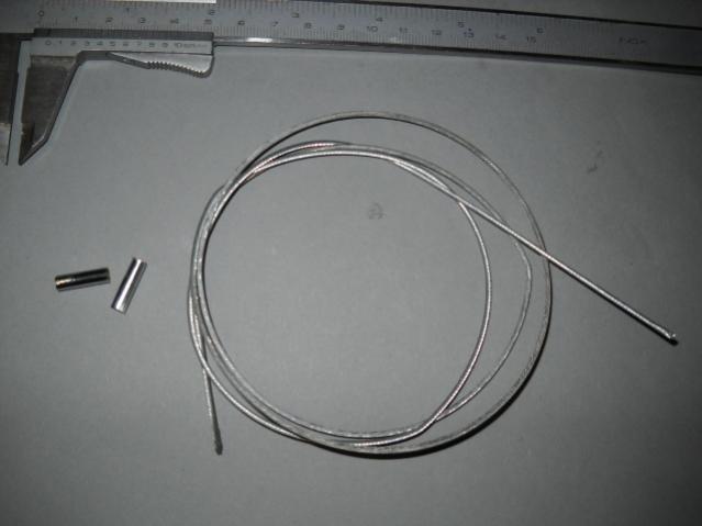

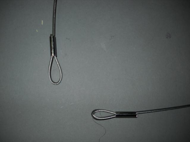

Stalen sleepkabel
Hoi iedereen,
Tussen de schilderwerkzaamheden in heb ik toch een klein gaatje gevonden om een beetje aan de Stuart verder te werken.
Bij veel M5A1's ziet men een stalen sleepkabel die van de voorkant van de tank, over de romp tot aan de achterkant loopt.
Er zijn veel manieren om zo'n kabel te maken maar ik wil jullie laten zien hoe ik het doe:
full
Om deze kabel te maken heb ik gebruik gemaakt van een oude stalen remkabel met een diameter van een goeie 2 mm.
Tip: Als je bij een fietshandelaar in je buurt zo'n oude remkabel vraagt dan zal je d'r meestal wel eentje of meer gratis voor niets meekrijgen. ;)
Verder heb ik ook nog 2 messing buisjes met een binnendiameter van +/- 4,5 mm. en een lengte van 15 mm nodig.
Tip: Die messing buisjes kan men gemakkelijk zagen uit een oude telescopische radioantenne.

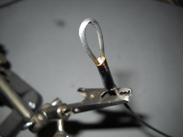

full
Vervolgens schuiven we de buisjes over de remkabel en maken we met de uiteinden een lus die we dan op zijn beurt ook in het buisje schuiven.
full
Met een brandertje verhitten we dan de kabel waarna we dan heel langzaam de soldeertin gaan aanbrengen.
Dit doen we dan beetje per beetje omdat anders de soldeertin uit de buisjes zal lopen.
Kortom: een beetje verhitten, soldeertin aanbrengen, laten koelen en terug opnieuw beginnen tot het buisje volledig vol zit.
full
En dit is dan het eindresultaat: een echt stalen sleepkabel op schaal met een lengte van 100 cm.
Zo, die kan ik nu op de Stuart gaan aanbrengen. ;)
Kostprijs van zo'n kabel: 0 euro'tjes. :mrgreen:
Tijd van het essembleren: een goeie 10 minuutjes. :p

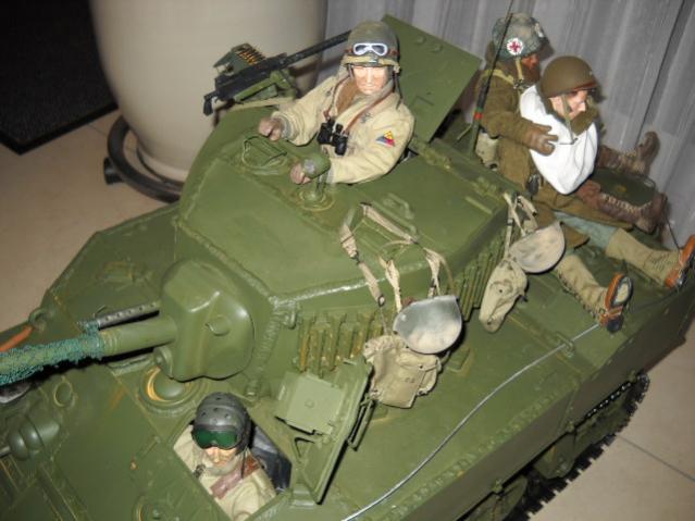

De jongens hun zin
Vlugger dan verwacht ben ik hier nu terug. :rolleyes:
Toen ik de jongens de nieuwe sleepkabel toonde waren ze dol enthousiast.
Dit zochten ze al eeuwenlang.
Ze hadden blijkbaar zo'n kabel nodig om die oude stootkar (die ze van die Duitse voddenman hebben 'geleend' en waar ze de Armorpax-goederen in hebben vervoerd, weten jullie nog?) op sleeptouw te nemen.
Na veel heen en weer gepraat heb ik hen toch kunnen aan het verstand brengen dat zo'n Stuart niet dient om stootkarren te trekken maar om een houwitser door het slijk te sleuren.
Nou ja, ze stonden er écht op om toch alvast die kabel aan hun tank te bevestigen.
Buiten mijn wil om dan maar terug enkele foto's (sorry mensen :oops:):

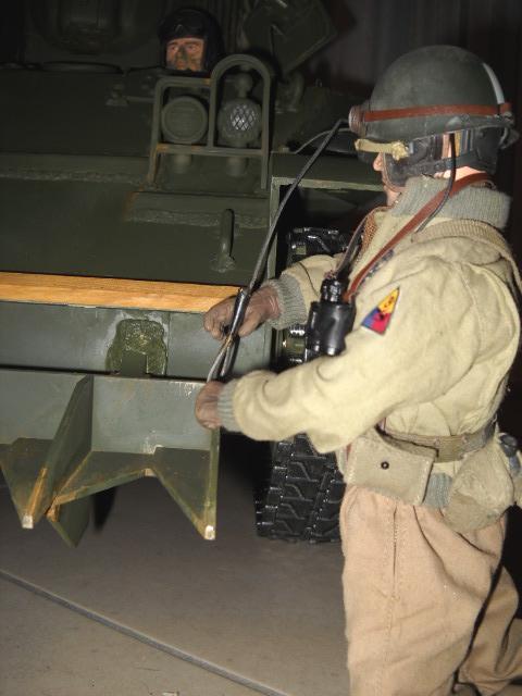

full
Hier zien we de kolonel de kabel aan de voorste D-beugel bevestigen.
Gelukkig heb ik nog enkele van die beugels over van m'n kotter-topic.
full
De kabel loopt op de romp via verscheidene beugels naar de achterkant waar doc hem van de kolonel overneemt.
full
"Nee doc, niet hier!" "Zie je die beugel, daar moet je de kabel aan vastmaken!" "Ja, daar!!!"
CC's arm zit nog steeds in het verband maar doc wenste toch dat hij z'n tong ook in het gips gestoken had. :evil:
full
Om te voorkomen dat die twee elkaar in de haren zouden vliegen besloot de kolonel om toch maar voor alle zekerheid zelf de kabel vast te maken.
full
Toen dat dus achter de rug was keerde de rust weer en nam iedereen terug plaats op de M5A1.
full
Eind goed, al goed. :mrgreen:
