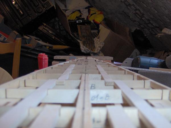

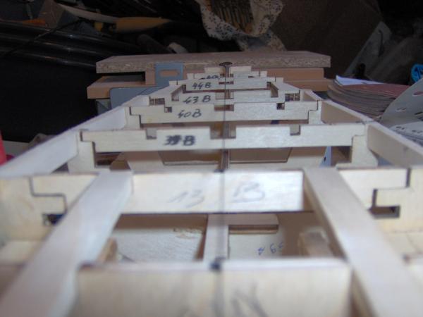

Bedoelen jullie de foto 683 of een van die andere
foto 683 is die met de lamp ernaast
Op de foto met de lamp ernaast zie je dat de tweede spant van onder niet geheel door het midden loopt. Op de ander foto (686) zie je dat de voorste spanten niet aan beide zijden door je controle draad gaan. Ik weet niet wat je ervoor gebruikt maar het lijkt mij vrij stug materiaal. In het midden zie ik ook een verbindingsstukje zitten welke voor een vertekening kan zorgen omdat dan de draden niet echt over het midden lopen. Misschien gaat het makkelijker als je 1 draad neemt (wol, nylon) welke tevens iets dunner is en deze met punaises vast maakt aan de boeg en de kont (en goed strak trekken). Op de foto zie je wat ik bedoel. Links heb je een ruimte en rechts die ruimte en een stukje. Ik denk zelf dat de romp iets getordeert is.

Hartelijken dank Danny nu weet ik wat te doen zal eens iets anders nemen buiten die rekker en dan als het nog niet in orde is wel dan heb ik werk voor de winkel met me later dan terug

de eerste en de spant na die jij bedoelt loopt ook niet juist
het torderen kan zijn maar dat zie je niet zo goed omdat een foto een beetje schuin genomen kan zijn
maar dat torderen is nog in een topic terug gekomen zei het in een later stadium
op de spanten en de bodem heeeeeeeeeel veel gewicht zetten
dan van de koppen van de spanten naar beneden (het werkblad)meten of links en rechts de afstanden gelijk zijn
het beste is dit te doen met een winkelhaak die ook een meetlat is (weet het niet anders uit te drukken)
indien het scheef is (getordeerd) dan kan je even lange latjes maken voor l/r en deze tegen de spanten aan lijmen zodat de romp pootjes krijgt en steviger op de werk plank komt te staan
deze pootjes gaan bij het beplanken in de weg komen te zitten maar dan ben je reeds een goed stuk gevorderd en kan je ze weg halen daar waar ze storen
door de beplanking wordt je romp steviger en zou ze niet meer mogen torderen

Ik had deze spant ook alleen maar als voorbeeld genomen. Anders zouden er heel veel rode lijntjes op staan (er staat ook SPANTEN en niet SPANT). En daar de afwijking steeds groter wordt kan het twee dingen betekenen. Of de boot is getordeerd of de rekker van Christine loopt niet goed over het midden. Ik ben toch blij dat ik dit al lang en breed achter de rug heb en dat alles nog steeds recht is.

ik hoop dat het nu beter is heb een dunner draad genomen en van een streef de vierde vanaf het hek wat van de extra versteveging moeten weg nemen en vaila alles terug recht
ik vind het goed dat jullie er waren maar nu hoop ik dat jullie ook tevreden zijn met verbeteringen
Het was dus de rekker die de boel vertekende. Gelukje. Hoef je niets te verbouwen en kun je lekker doorgaan met bouwen.
