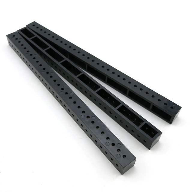

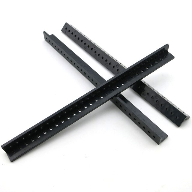

    Hier nog ff de balken, erg handig!

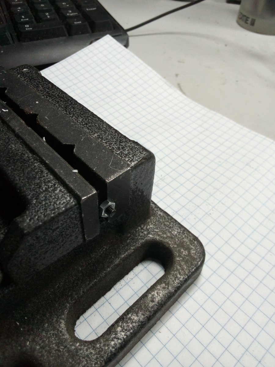

    Nog wel korte boutjes halen met verzonken kopjes. Zie afbeelding:

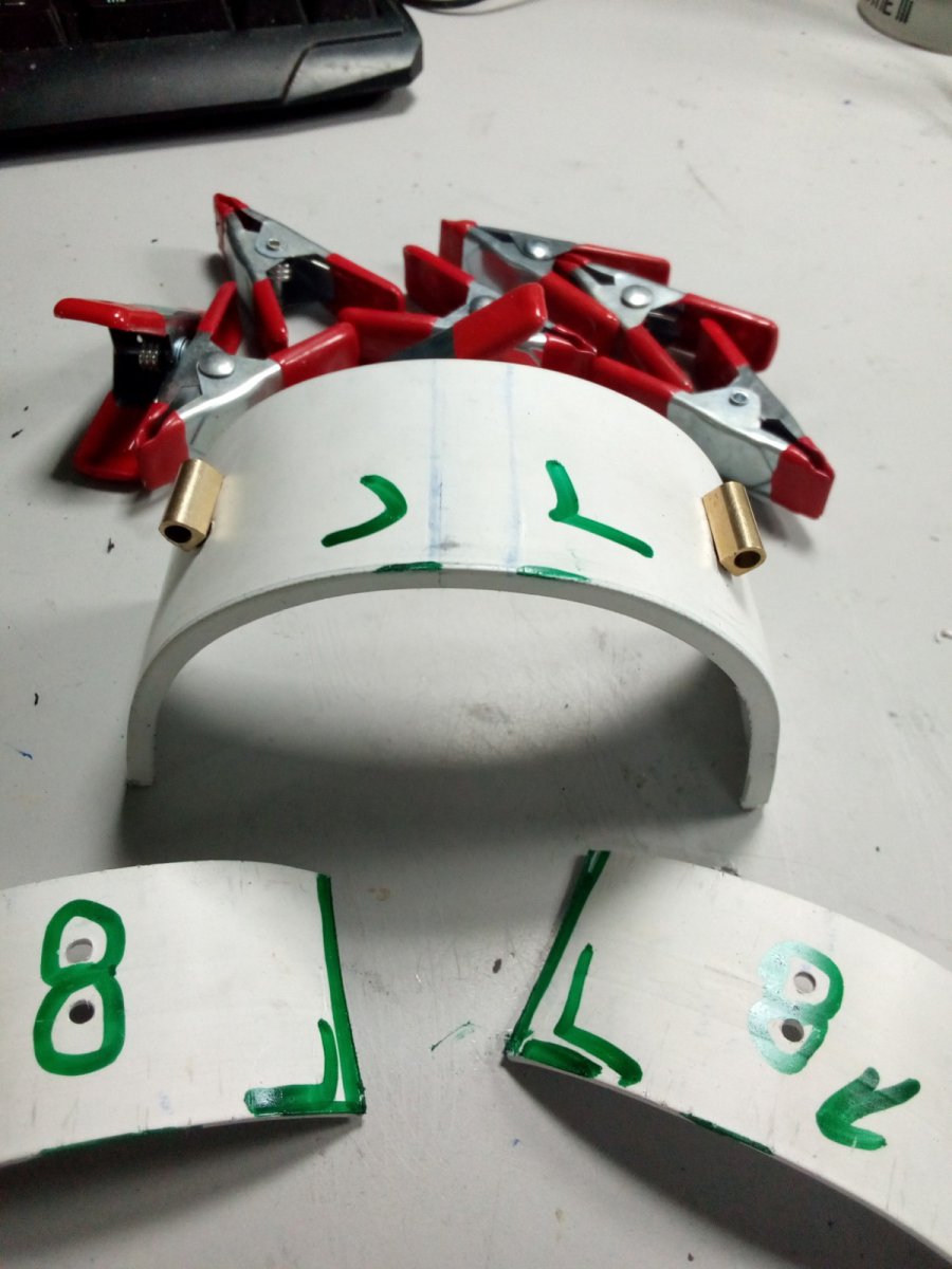

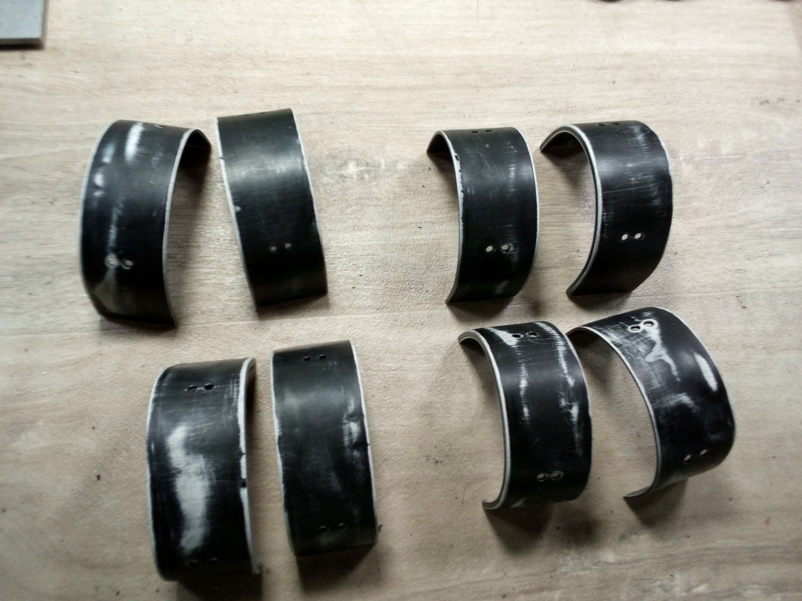

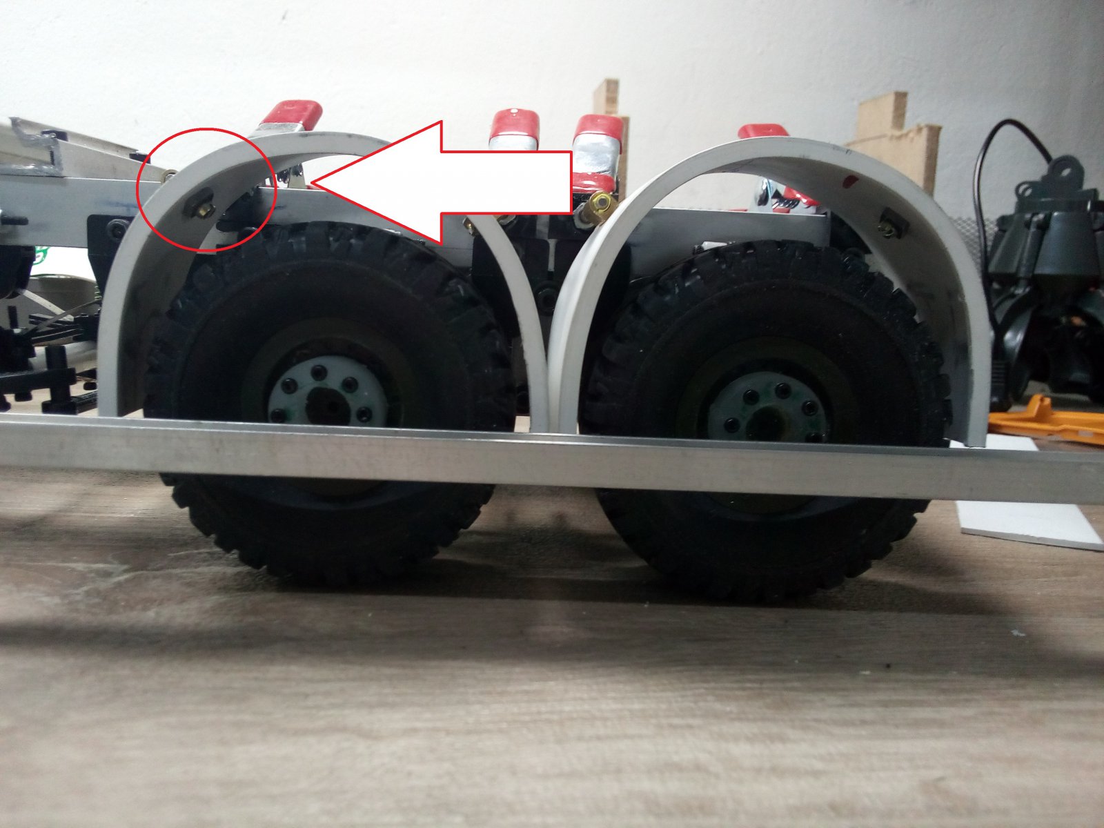

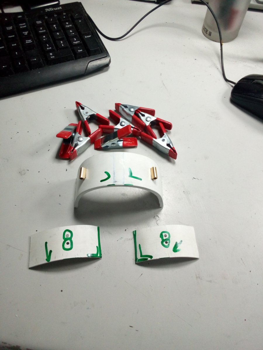

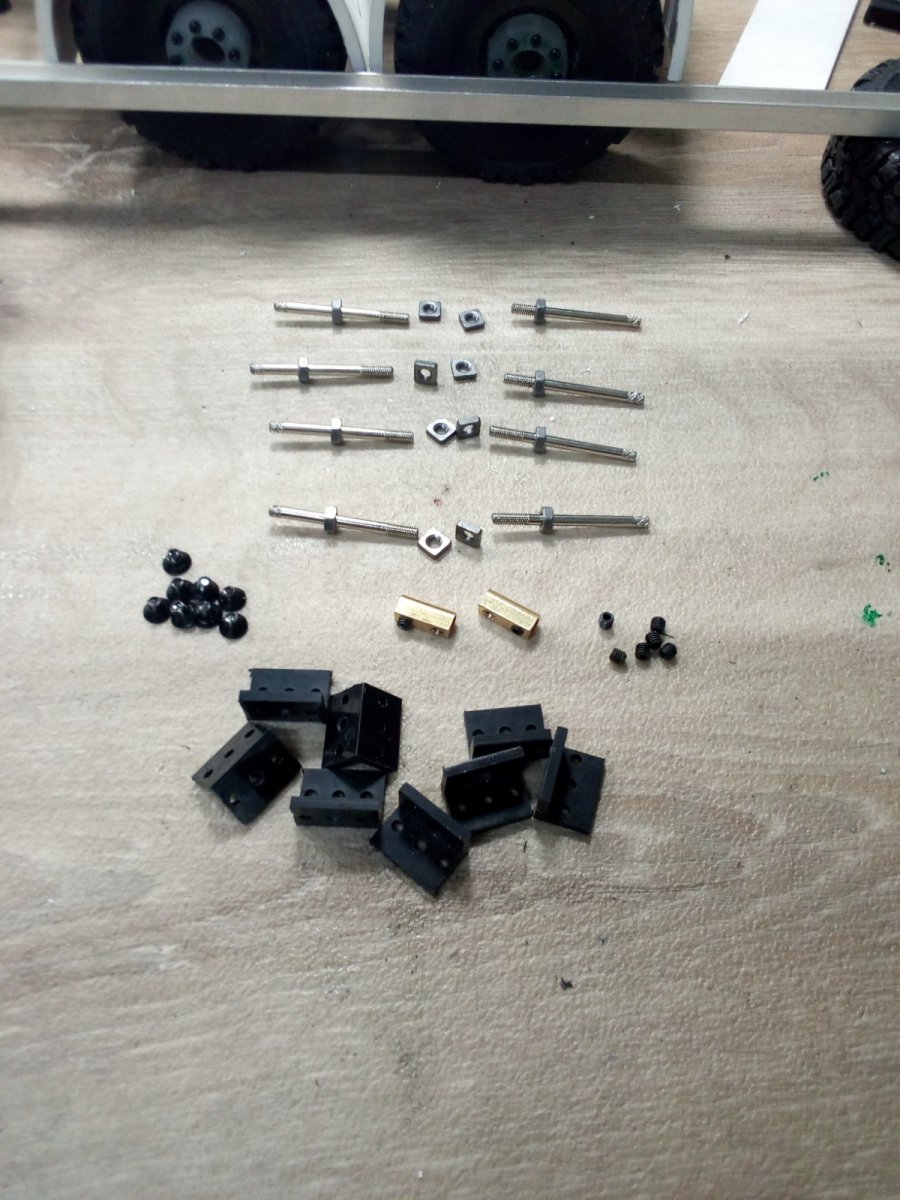

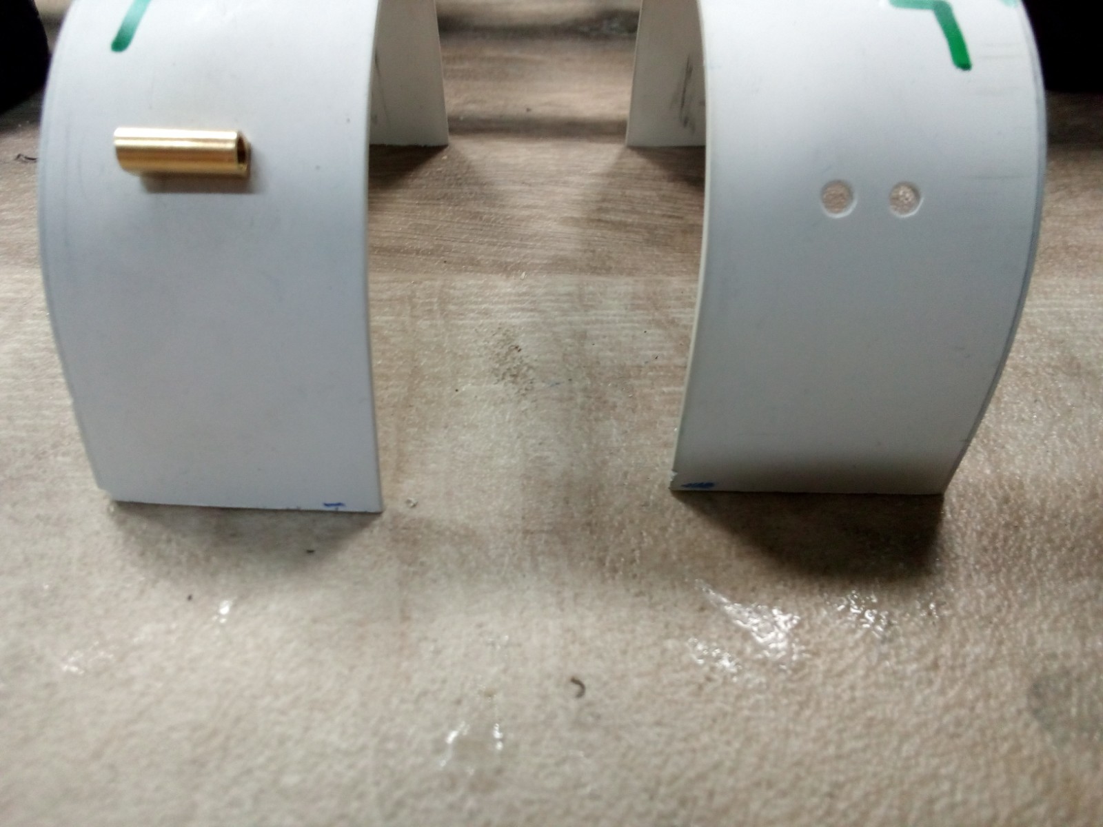

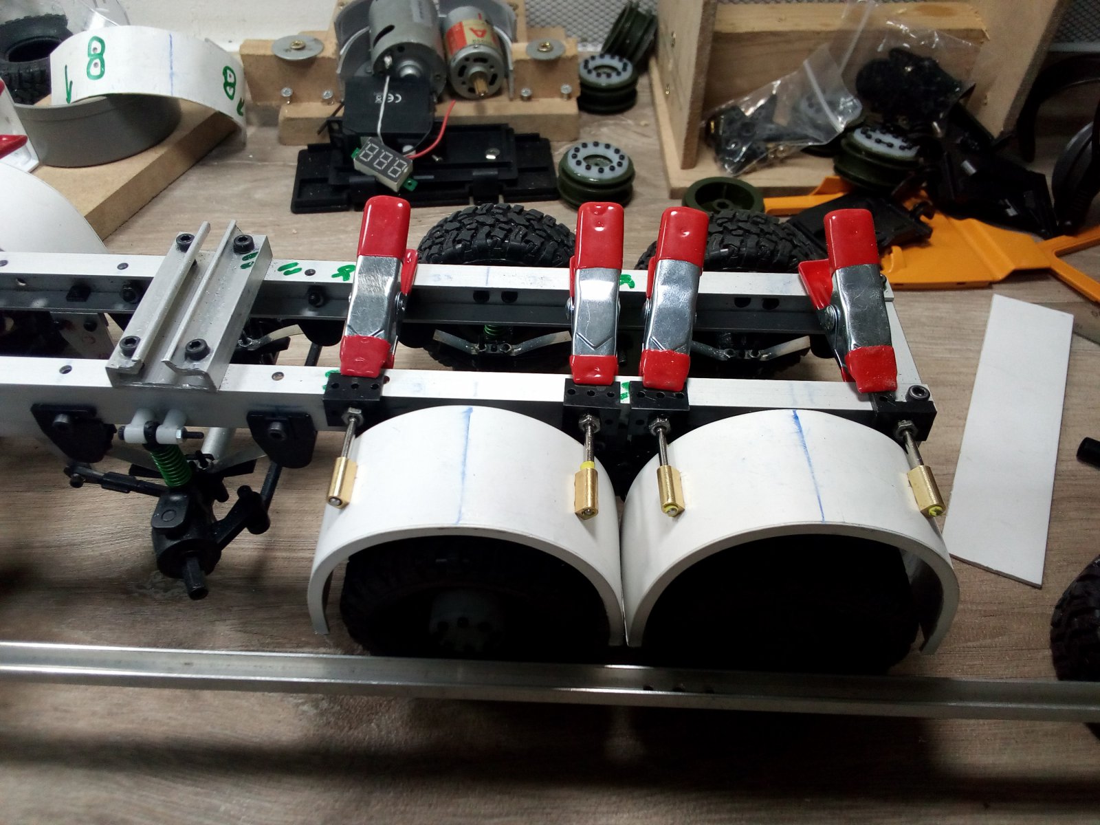

    Mal voor spatborden niet-gestuurde-assen geschiktgemaakt voor spatborden sturende-assen.
    Dat gaat goed:
    Rest van benodigd materiaal, gemaakt uitgezocht:
    ( moet wel kroonsteentjes bijhalen)
    Draadeinden/stangen: uiteinden netjes afgeschuind.
    Tjalldeboer en trialrolf vinden dit leuk.
  5. CobaltBlue
    CobaltBlue
    12 feb 2017
    1.123
    Lobith

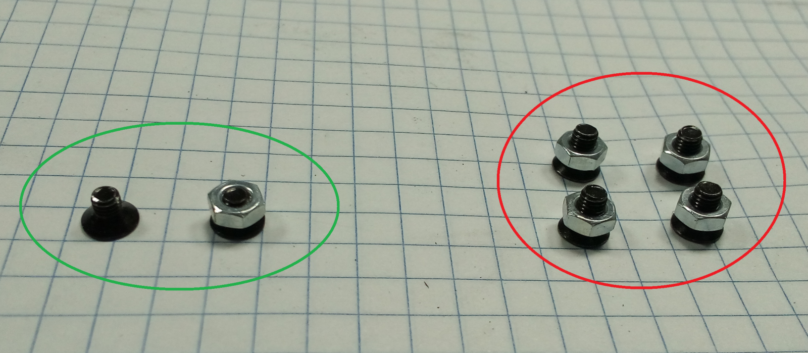

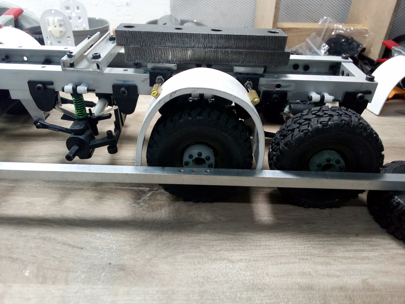

    Ik gebruik nu het verzonken boudje om spatbord te bevestigen aan het koperen kroonsteen-busje. Het boudje raak NIET de stang!
    Vervolgens dmv een imbus-madeboudje het busje fixeren aan de stang.
    ( eerste opzet wat anders, maar dit is handiger en praktischer)

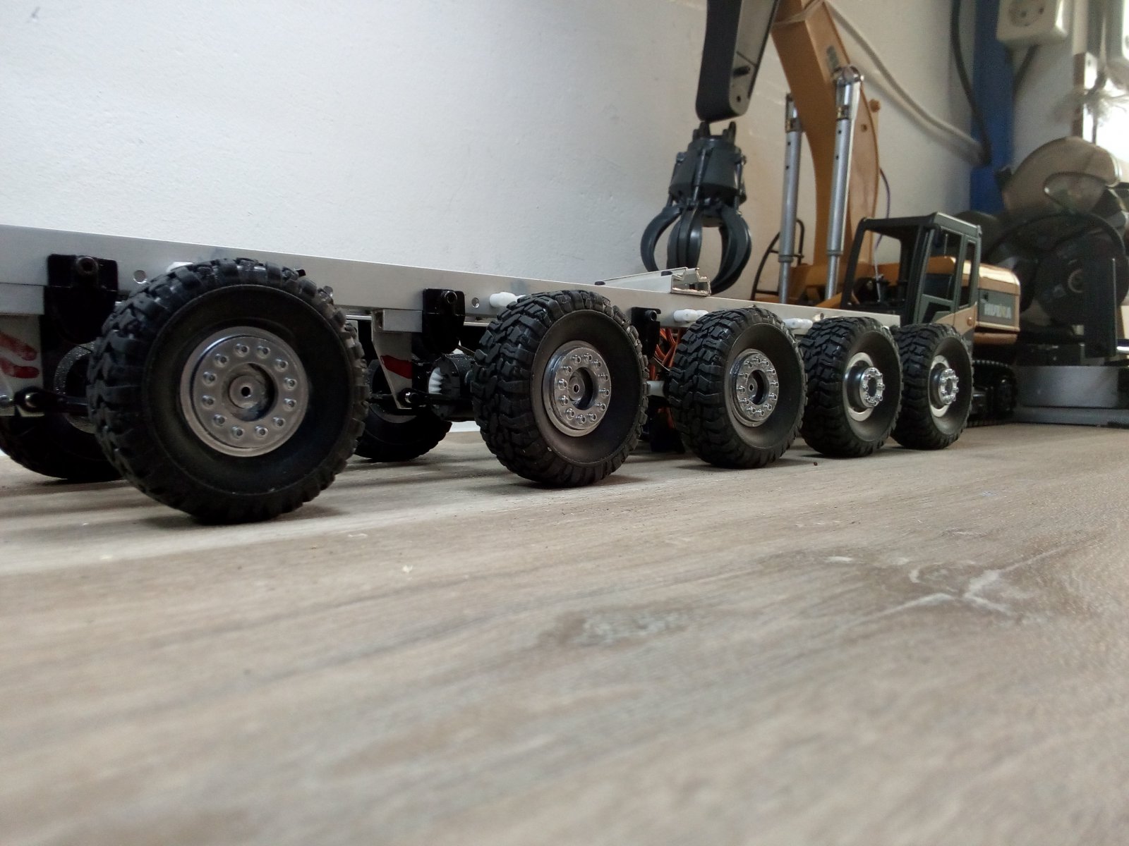

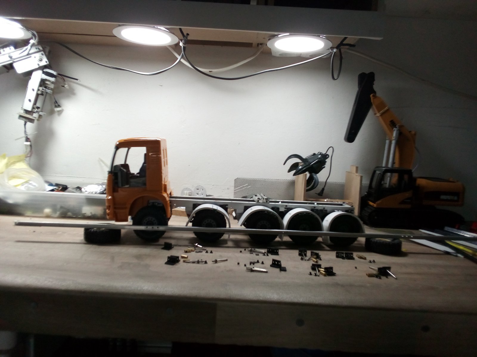

    Gaat goedkomen!

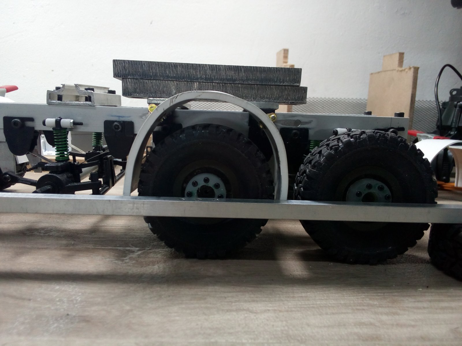

    Cabine hangt er ff hoog en los bij en z'n wielkast moet ruimer gemaakt worden.

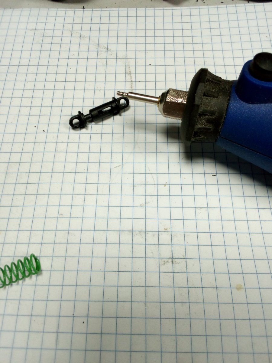

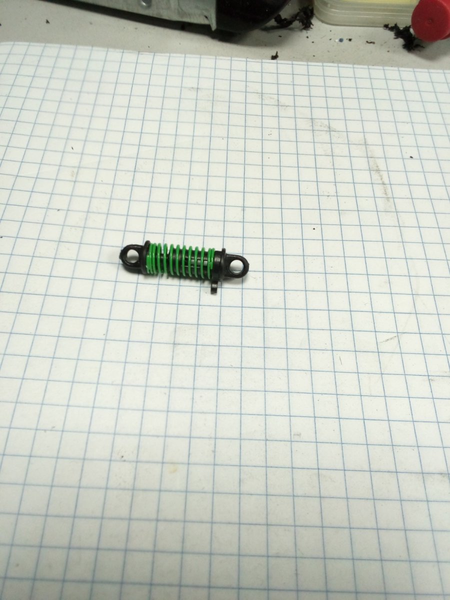

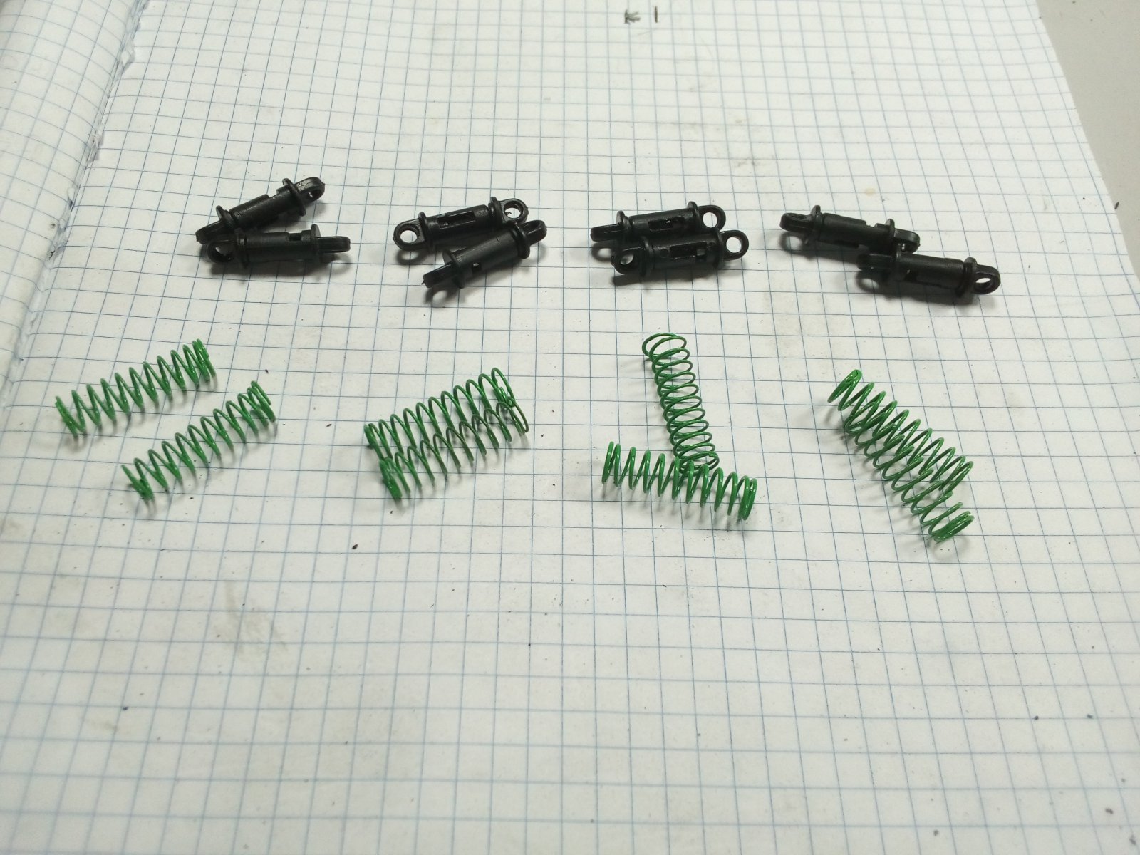

    Gisteren nog ff een uurtje lopen mieren aan de schokbrekers. De "veerweg" is veel te kort.
    E.e.a. weggeslepen en gemodificeerd. Foto's volgens nog...
  10. CobaltBlue
    CobaltBlue
    12 feb 2017
    1.123
    Lobith

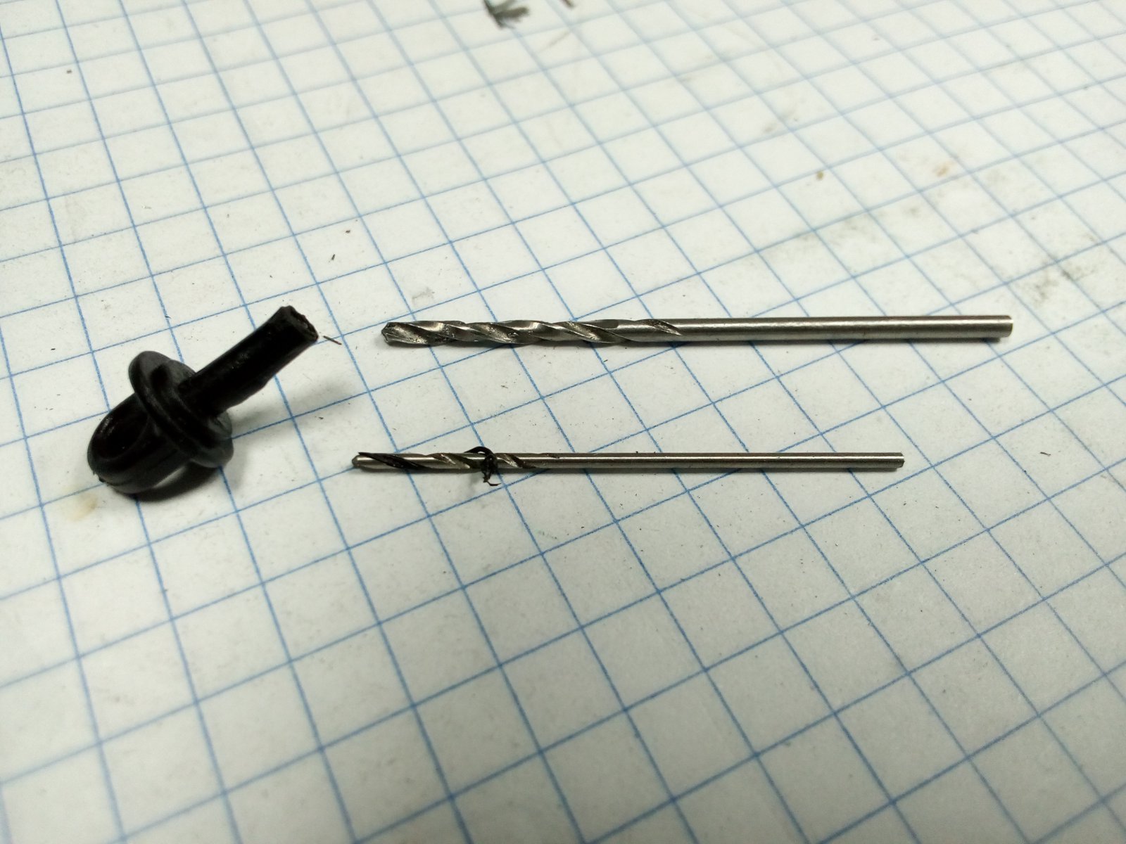

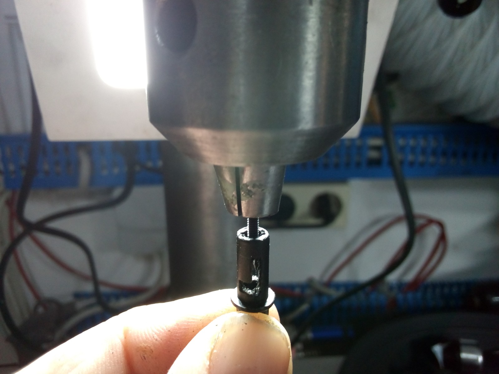

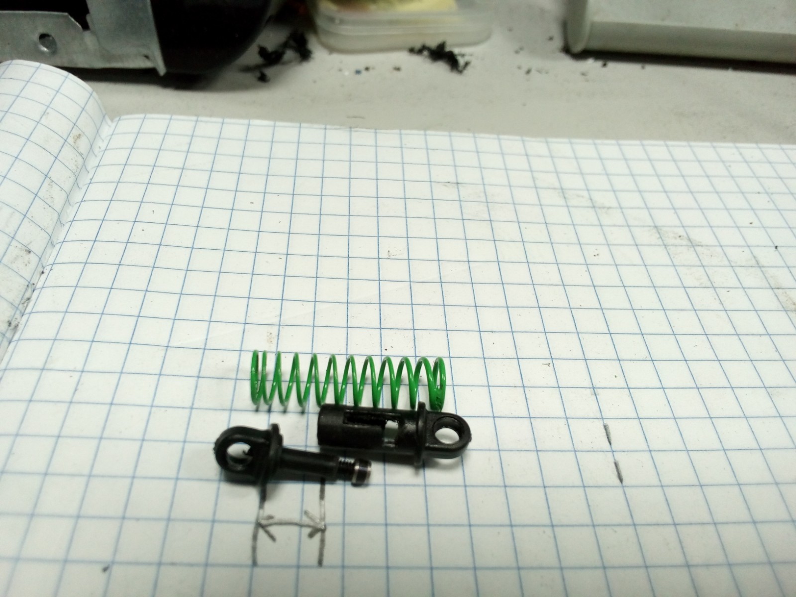

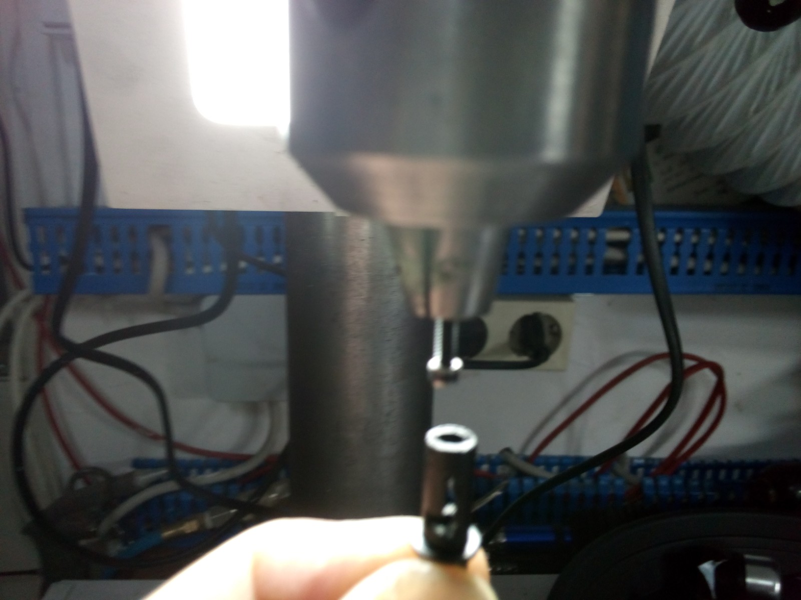

    Veerweg verlengen:

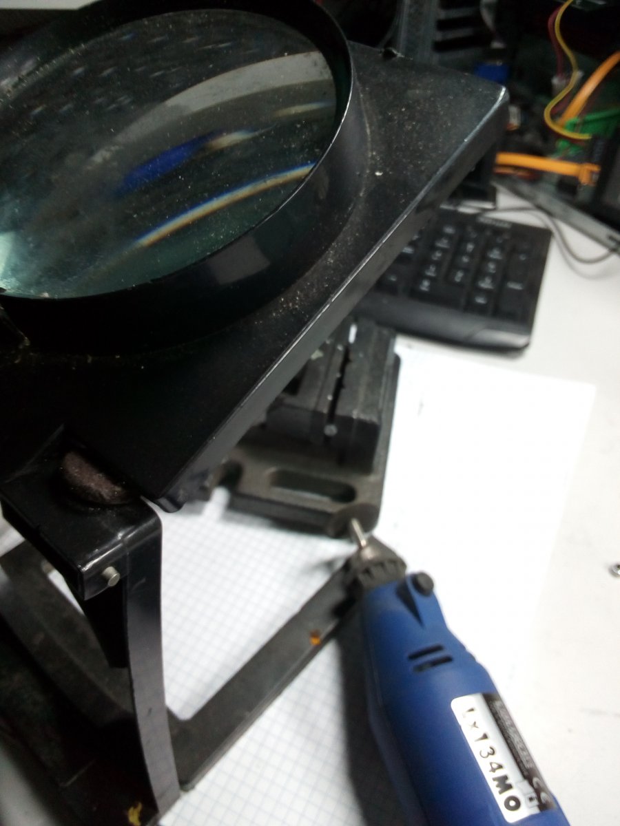

    Eerst demonteren. Het is nodig om de "weerhaakjes" weg te slijpen.

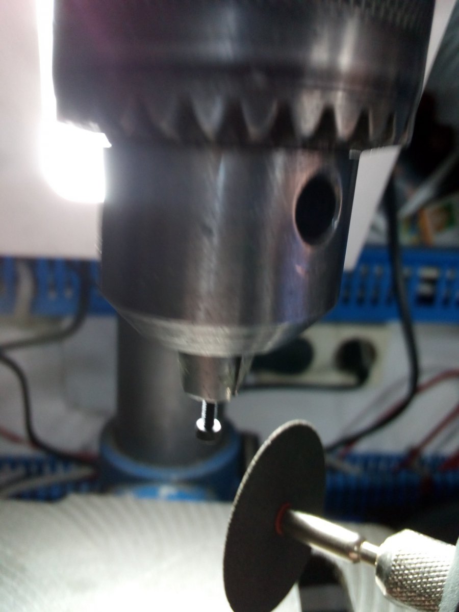

    Opboren van "binnendeel" in 2 stappen. M2 boudje tapt zich hier netjes in!
    Kop van boudje smaller maken en vervolgens afronden:
    Wordt dan:
    Past/glijdt soepel!

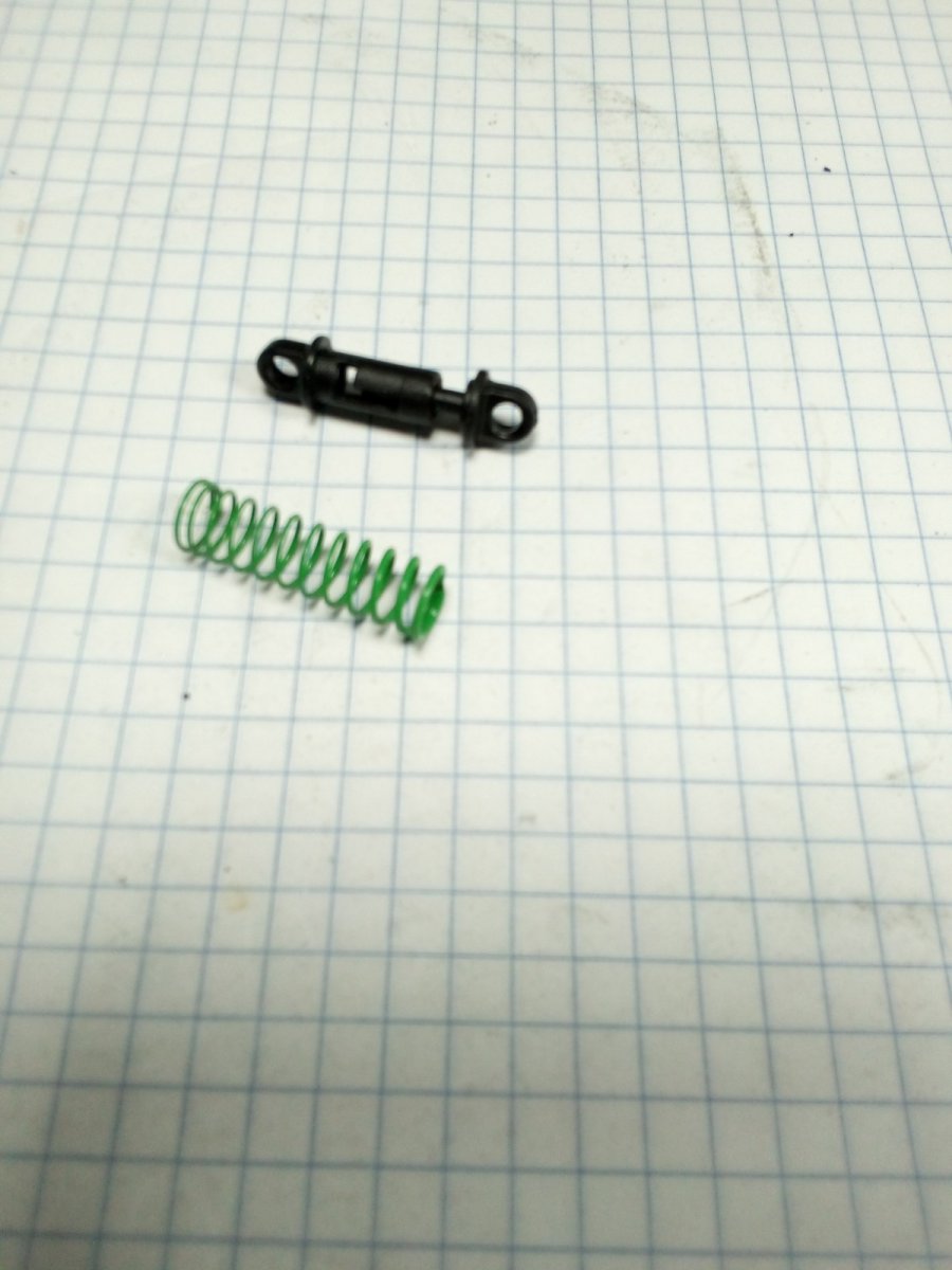

    Vervolgens een mm of 7 aan veerweg ipv de krappe 3mm voorheen.
    De veer kan niet "uit mekaar springen", zit namelijk geklemt omdat de bladveren de boel tegenhouden.
    De veer heeft nu een veerweg van 7mm, praktsch heeft het wiel aan de veer z'n zijde een nog grotere "beweegweg".
    Nu nog resterende 7 stuks "produktiedraaien. ( 2 had ik al voorheen vd 10 totaal nodig)

    :worship: de veren kunnen trouwens los dmv een kwartslag te draaien...dus toch!~
    Maar de weerhaakjes gaan er alsnog af!

    10 stuks ( 2 nog van vorige week o pde truck) klaar en soepel!Tot zover het hobbyuurtje vandaag.

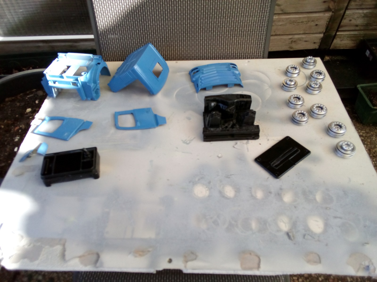

    Tijdje terug wat spuitbussen gehaald bij De Action, je weet van te voren, da's met een kanon op een mug!
    Ben al aan't kijken voor een "grote oppervlakten airbrush". D'r staat hier trouwens een ooit gekregen "grote" compressor...dus ja...:banana:
    Terug naar de spuitbussen!

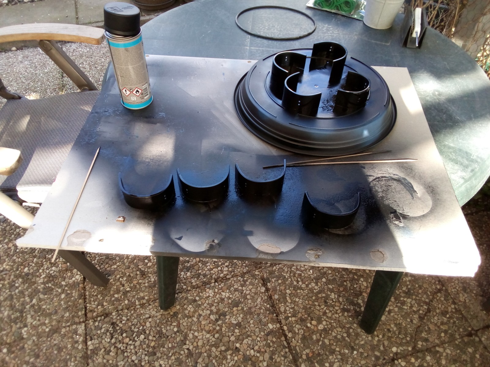

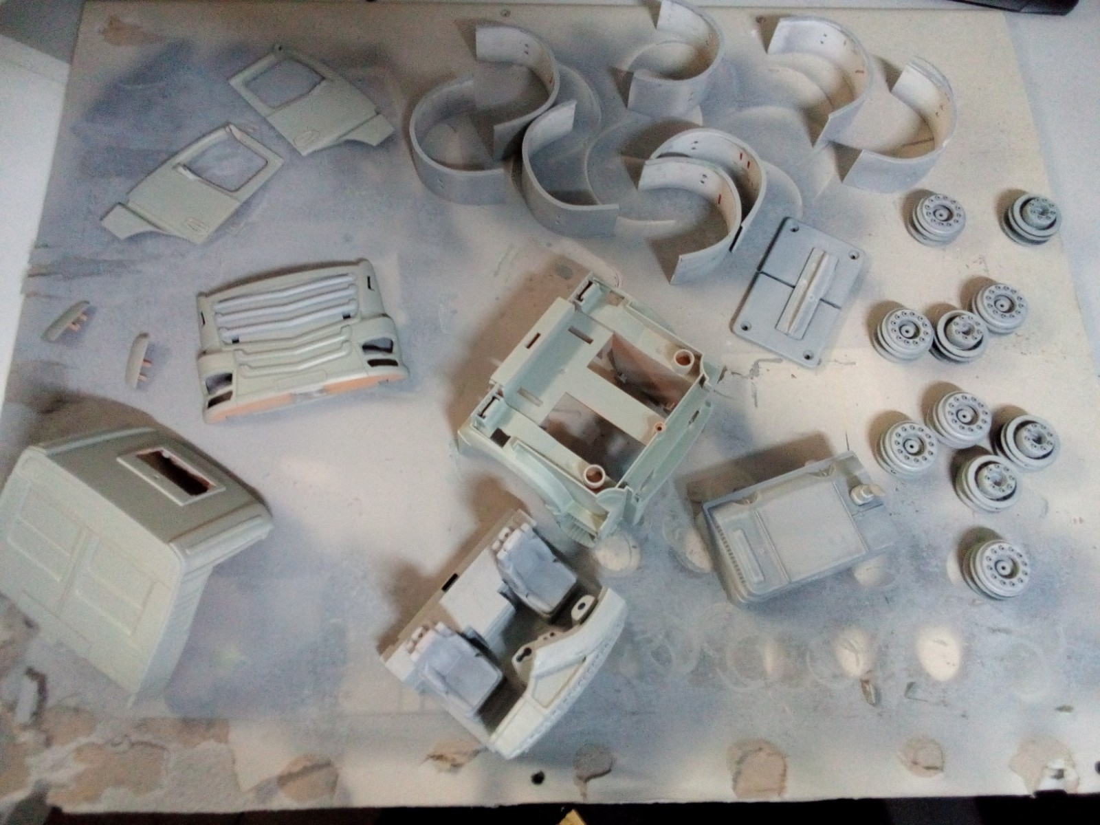

    Primer d'r op:
    ( rustig aan, na tijdje drogen nog beetje bijwerken etc )
    bvdh vindt dit leuk.
  14. CobaltBlue
    CobaltBlue
    12 feb 2017
    1.123
    Lobith
    Met grof geschut wat kleur:
    Schaal als draaischijf...

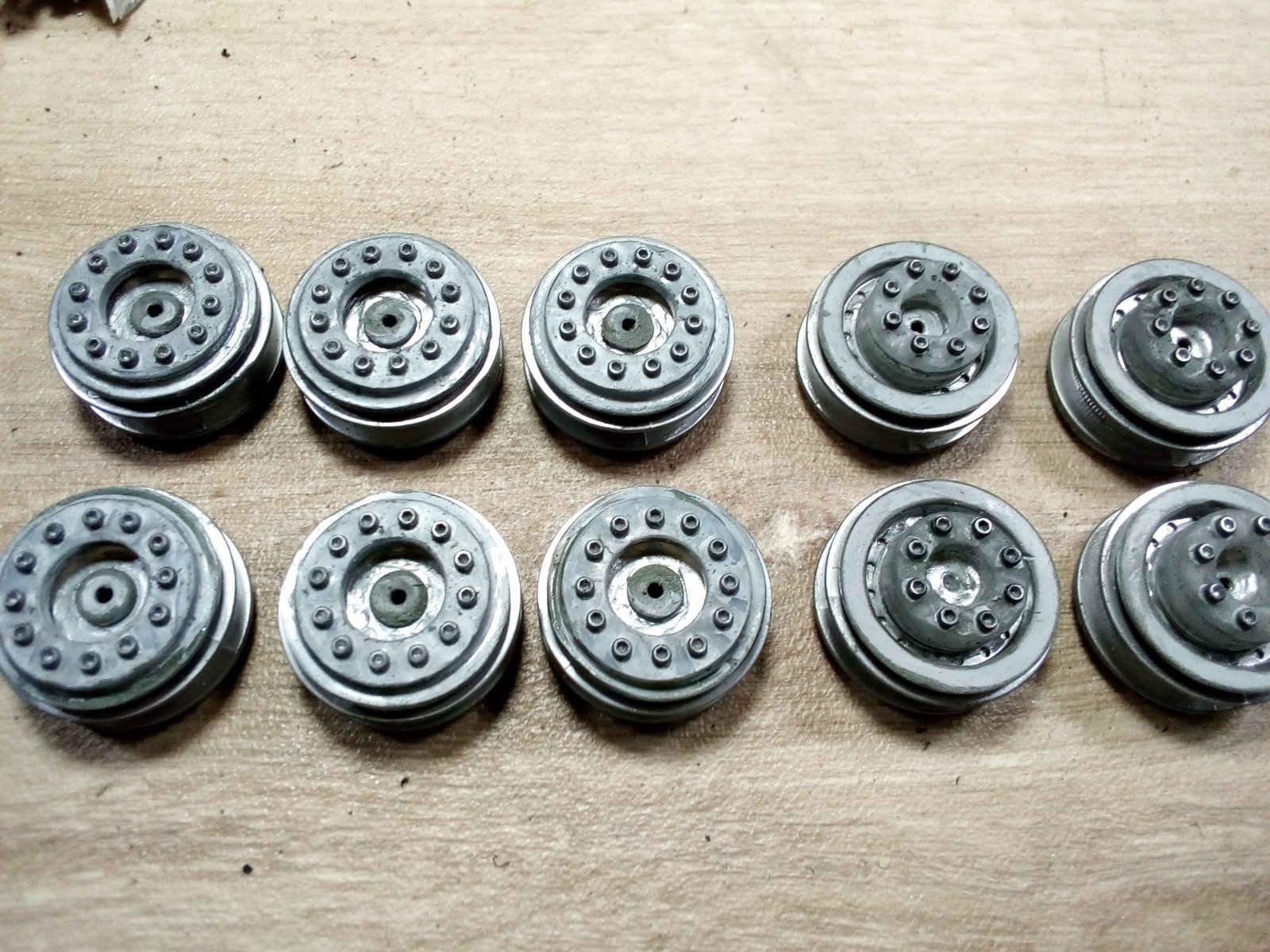

    Velgen van de truck waren dus met spuitbus gespoten. Boeltje
    opnieuw geschuurd en gaat dan naar de "airbrush".

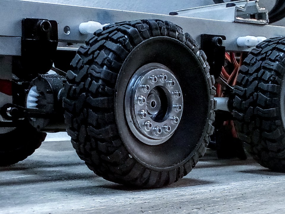

    Eerst nog wel de 4 velgen vd vaste assen ( rechts op foto ) voorzien van nieuwe kortere bussen.
    Steken nu in de breedte uit voorbij de banden...
