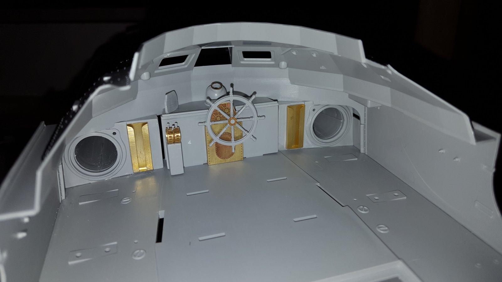

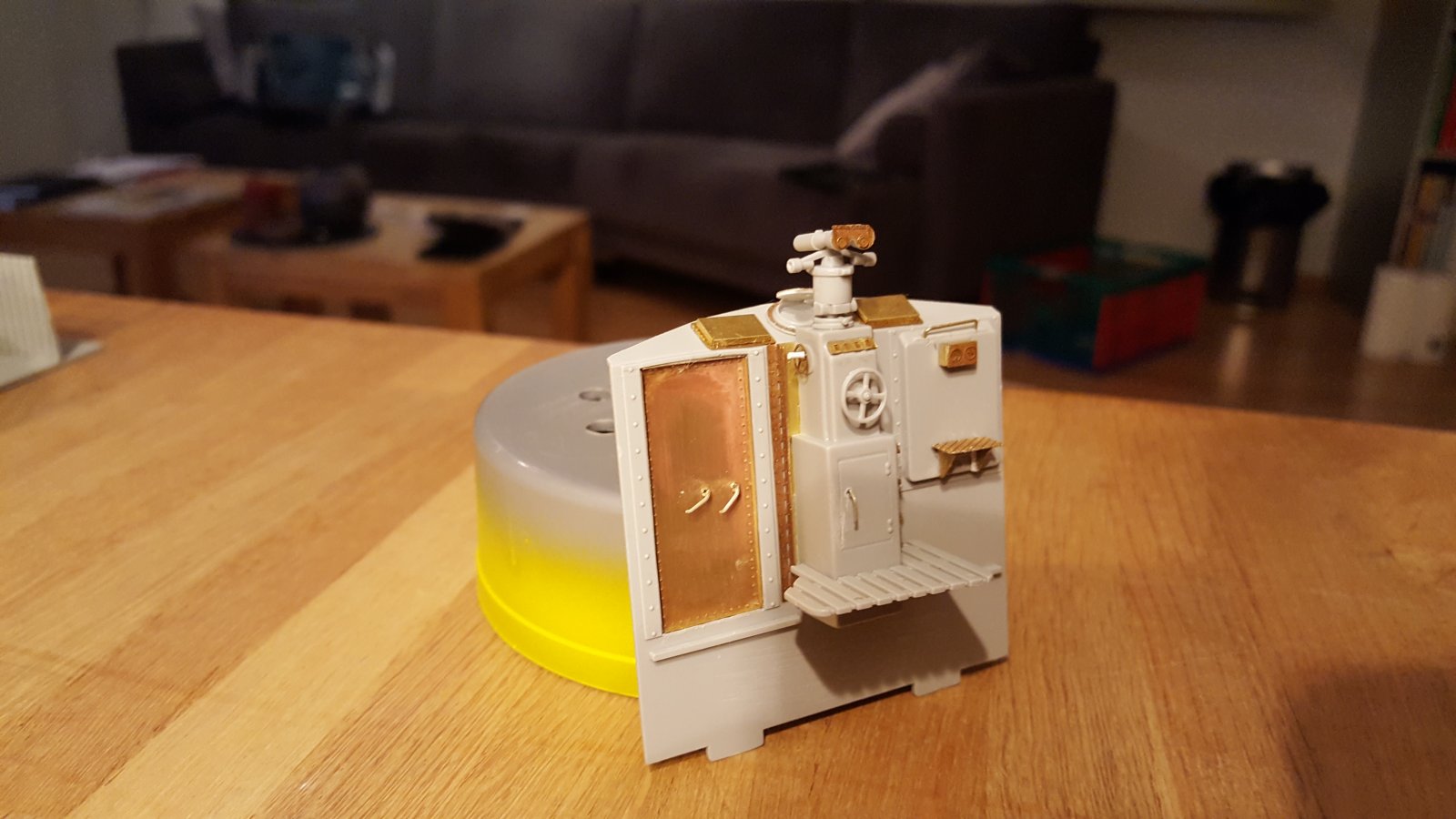

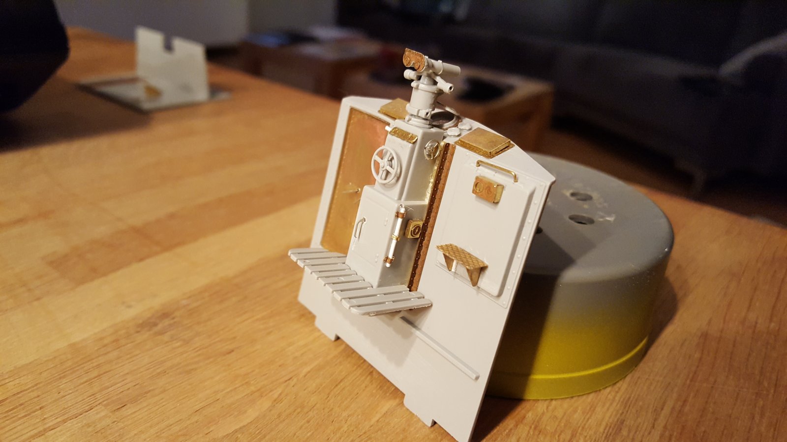

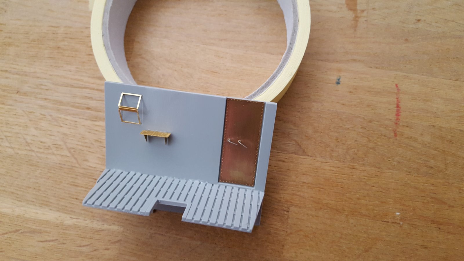

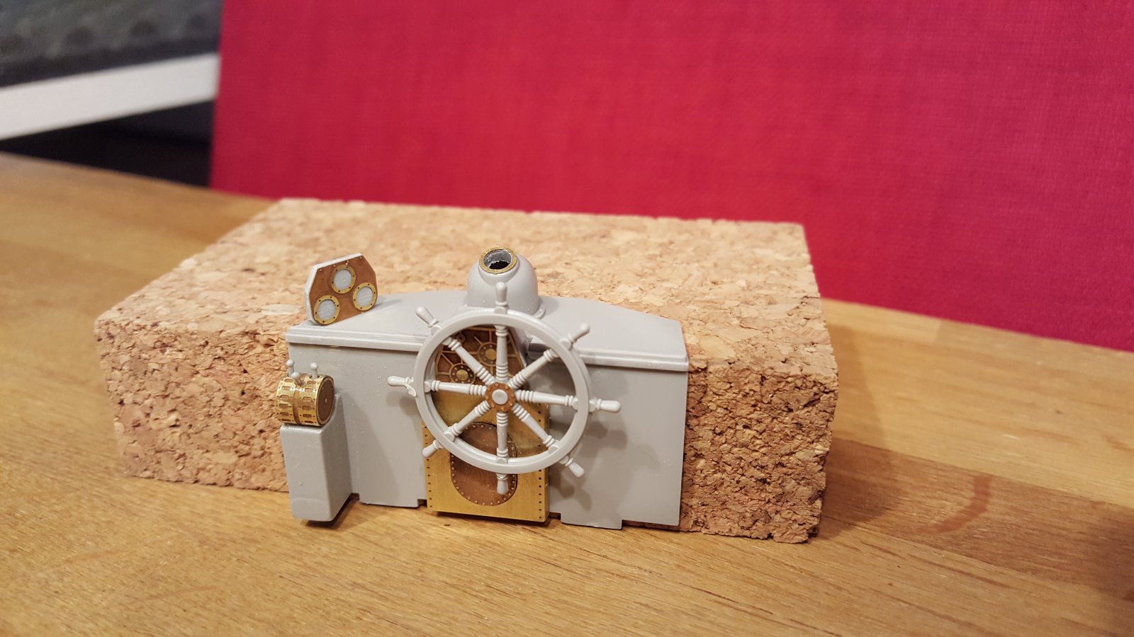

    De stuurstand samengesteld uit de onderdelen uit het bouwpakket en de aanvullende etswerk set. Ik ga denk ik nog een openstaand afscherm kapje maken voor de kompasstand. Het instrumentenpaneel wordt nog voorzien van decals, de ge-etste voorplaat is nog niet verlijmd. De kompasstand krijgt ook nog een kompasroos.
  2. Roel van Essen
    Roel van Essen Forum veteraan
    Lid geworden:
    13 jul 2002
    Berichten:
    13.278
    Locatie:
    Betuwe
    Correct. Teveel gefriemel onder het voordek waar je later niet meer bij kunt. Leuk voor op een statisch model, maar varend waren me de risico's op wateroverlast te groot. Ik heb de torpedodeuren wel beweegbaar gehouden, maar de torpedo's met 2C lijm rondom in de buizen verlijmd. Zo blijft de zaak ook met de deuren open waterdicht.
    Als ik je nog een tip mag geven: installeer het Lurssen-effect. Dat kun je met een mechanische mixer doen, maar ook met een elektronische mixer op je zender. Is echt de moeite waard. Niet dat je model sneller gaat varen (als dat al zo is, zie je het niet) maar het verschil in vaarbeeld is duidelijk wel te zien. En in de bochten ligt het model duidelijk stabieler; ze helt minder ver over, wat door de bemanning erg op prijs wordt gesteld.

    Dag Roel. Inderdaad dat gevoel had ik ook, ik ga 1 van de torpedobuizen aan de buitenzijde dicht maken en de ander open waarbij je dan de kop van de torpedo kunt zien. Voordek goed waterdicht maken zodat daar in ieder geval geen water naar binnen kan komen.
    Voor wat betreft de roeren, daar ga ik inderdaad voor het Lurssen-effect. Ik heb een computerzender dus mixen daarmee moet geen probleem zijn.
    Bedankt voor je input weer. Is een leuk model om te bouwen.

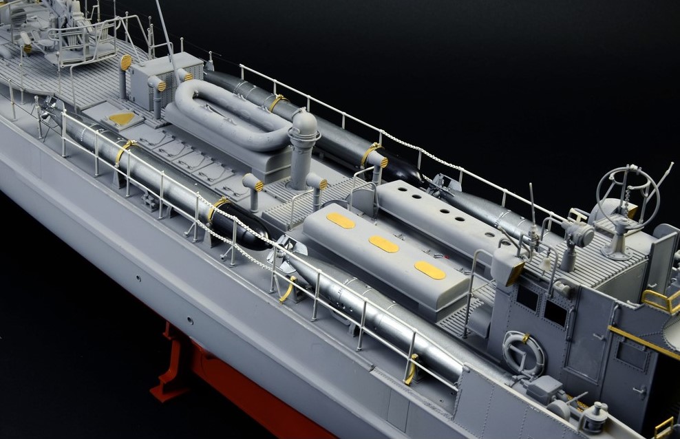

    Weer een paar onderdelen klaar. Na het spuiten komen er nog wat leidingen naar de verrekijker/richttoestel.

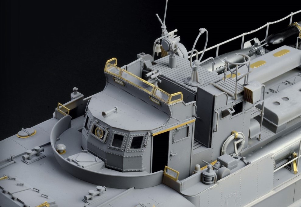

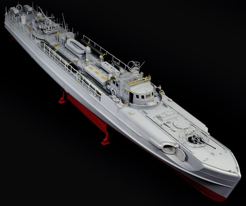

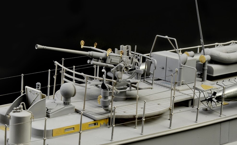

    Vlak voor kerst is de volgende Schnellboot door Italeri uitgebracht:
    De S-38, het iets oudere zusje van de S-100. Italeri S38 schnellboot 5620 (2).jpg
    Open, niet gepantserde brug, dus qua detaillering interessanter.
    Een enkele 20mm in Drehkranzlafette op de boeg, net als de S100, maar een 40mm Bofors op het achterdek.
    En wederom details, details, details...
    Yummie!

    Ziet er mooi uit. Maar oh wat een priegel details. Ga je deze bouwen Roel?
  8. Roel van Essen
    Lid geworden:
    13 jul 2002
    Berichten:
    13.278
    Locatie:
    Betuwe
    Ik ga er van uit van wel. De S38 vind ik mooier dan de S100, zeker omdat de brug wat meer open is.
    Mijn 1e S100 was de eerste boot die ik van "statisch" naar "varend" heb gemaakt en ondertussen heb ik aardig wat meer ervaring opgedaan. Ik kan die ervaring, én alle bijdragen in dit draadje prima gebruiken als input.

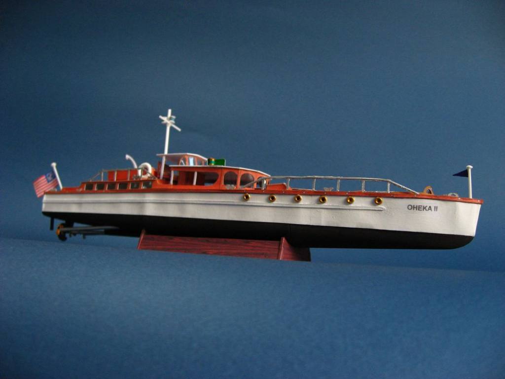

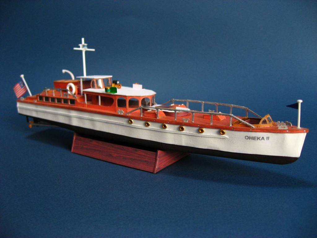

    Dat klopt. Een Joodse (!!) zakenman liet op de Lürssenwerft een zeegaand jacht bouwen: de Oheka II.
    Afkorting van Otto Hermann Kahn.
    Dit schip had uitstekende vaar-eigenschappen en de Lürssenwerft kreeg van de (toen nog) Reichmarine opdracht om 2 schepen te bouwen net dezelfde eigenschappen. (En waarschijnlijk wat minder luxe) Even later volgde de bouw-opdracht voor nog 8 stuks. Dat waren de S1 tm S10, de schepen die Airfix heeft uitgebeeld met hun 1:72 model.

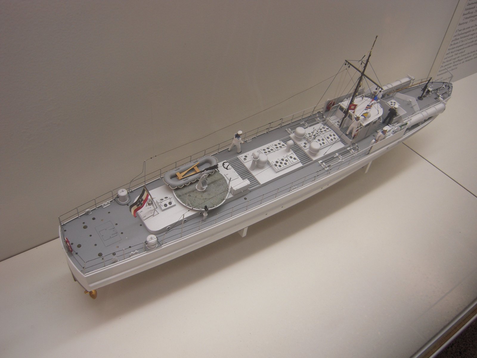

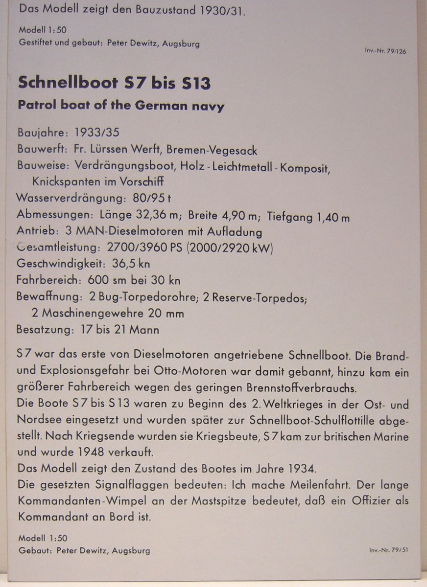

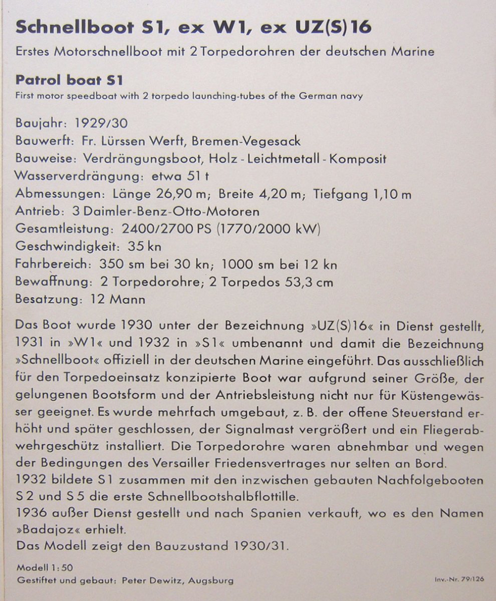

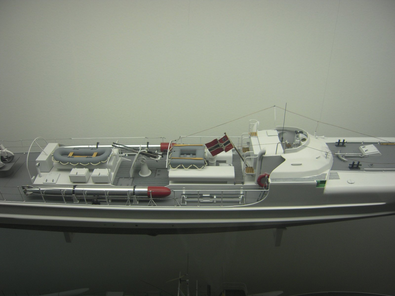

    Hier wat bijschriften uit de expostite scheepsmodellen, S-Boote, Deutsches Museum in München... Ik heb het een beetje onthoekt in Photoshop...
    Komt nog meer plaat aan...

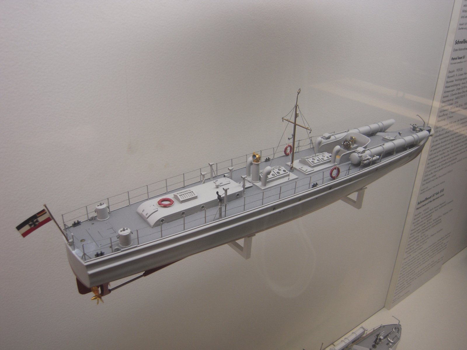

    Hier de S1, wederom loei grote foto, mooi om op te slaan in archief.
    Die mag Italeri ook in de planning opnemen!

    Hier de S7 t/m 13. Erg licht bewapend...
