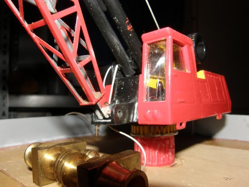

met alle kou buiten en wat veranderingen in het schema voor kerst, vandaag weer aan het bouwen geslagen en wil het toeval dat ik gisteren een kraantje op de kop heb getikt wat ik naar mijn idee nog best voor de deurloo kon gebruiken.
Ik heb de kraan volledig gestript en wat onderdelen en het huis van de kraan overgezet naar de deurloo.
eenmaal alles in mekaar kom ik tot de ontdekking dat het huis aan de verkeerde kant zit...(verdorie) maar goed dat is denk ik voor de volgende bouwer, mijns inziens is het wel aardig kloppend.
Kraan

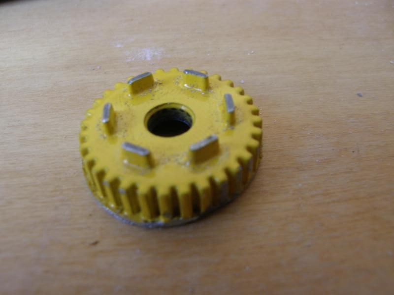

inmiddels heb ik de draaikrans ook uitgezaagd en geveild. ziet er al wel leuk uit...alleen nog een buisje zien te vinden zodat de kraan boven mijn boeing komt, want zover ik eht kan zien op alle middelen die ik heb kom de kraan er net boven uit.
het ziet er trouwens niet super uit zo op de foto, maar de krans die hier zichtbaar is is 2 cm groot, dus valt het al met al wel mee.

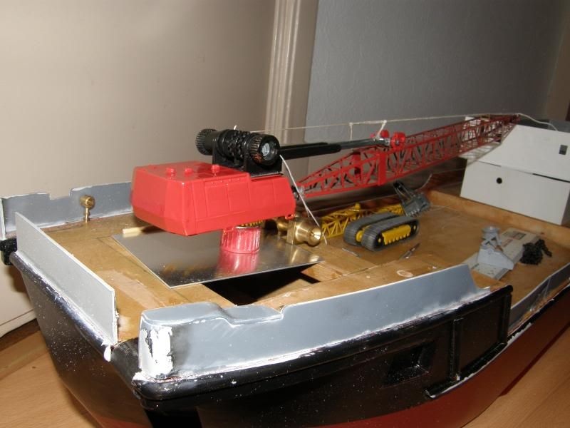

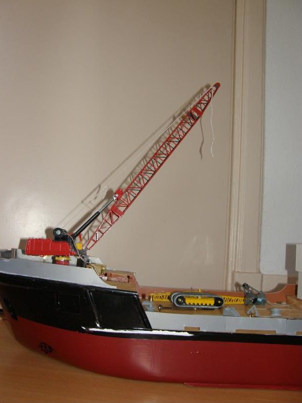

ondertussen de draaikrans op de kraan gemonteerd en het buisje gevonden wat eronder zou moeten. zie hier na wat schilderwerk het tijdelijke resultaat van het kraan werk.
wel moet ik de kraan nog vast zetten op dek en de arm nog goed vast zetten.
dit is voor de verfbeurt
na de verf buurt en wat kleine verbeteringen
uiteraard moet er nog wat opkomen maar goed is leuk om weer eens wt te laten zien zo...

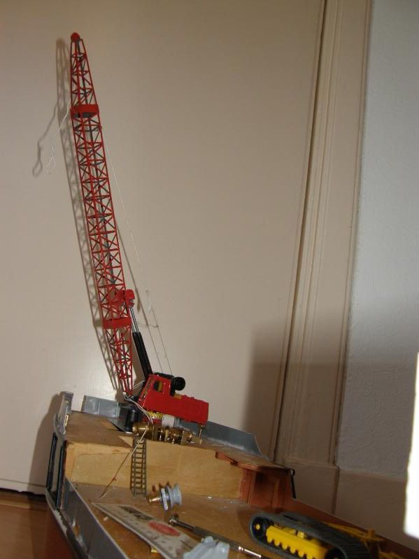

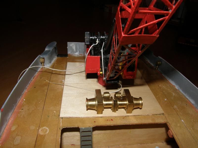

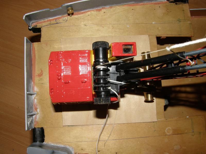

ik heb hem nu op een dek plaat gemaakt en de liertjes die voor de kraan staan zijn inmiddels ook geplaatst. nu nog de boeing in het voor dek en de boeing kunnen daar in de verf. ook is de eerste boegrol geplaatst in de kop.
om te laten zien hoe ik het heb opgelost heb ik de standpaal nog niet geverd. het rode geribbelde onder de kraan is een lijmdopje geweest. deze heb ik vast gelijmd aan mijn draaikrans zodat het nu allemaal een geheel is en de kraan op juiste hoogte van dek staat.
hier een overzicht plaatje van het dek. de B.B. koprol zit er ook in. misschien niet duidelijk te zien op de foto, maar dat komt zondag weer.
kom ik nu vervolgens tot de conclusie dat de kraan scheef staat en de voet verkeerd is vast gezet op het dek. ook zie ik dat ik hier en daar wat vergeten ben te verven.
naja is voor de volgende ronde ;)

de kraan is voorlopig niet RC bestuurbaar. zodra ik een opossing heb om dit miniatuur spul draaiend te krijgen dan gaat dat zeker gebeuren. maar voor alsnog is het handwerk.
nu nog een mooie oplossing voor de lieren naast de opbouw... misschien iemand een tip?
statisch is wat mij betreft voor die lieren al ok.

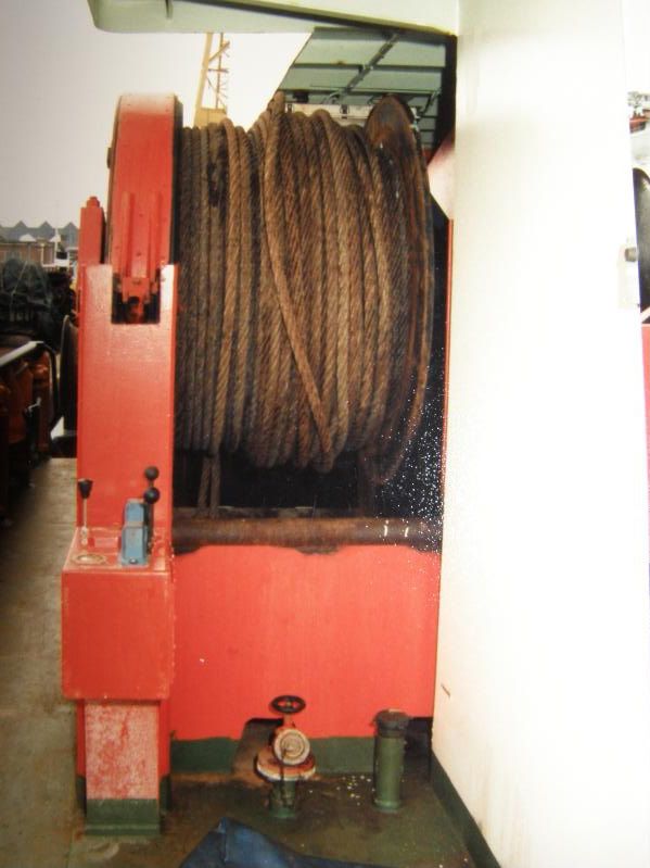

de winch op de kop ziet er goed uit, ook qua groote.
Je weet hoe lang ik ben, en moet er flink onder bukken om de brandstofvulslang te pakken.
voor de winchen achter zal je echt moeten gaan knutselen.
maar je hoeft ze niet werkend te hebben, tenzij je op ankers wil gaan liggen.

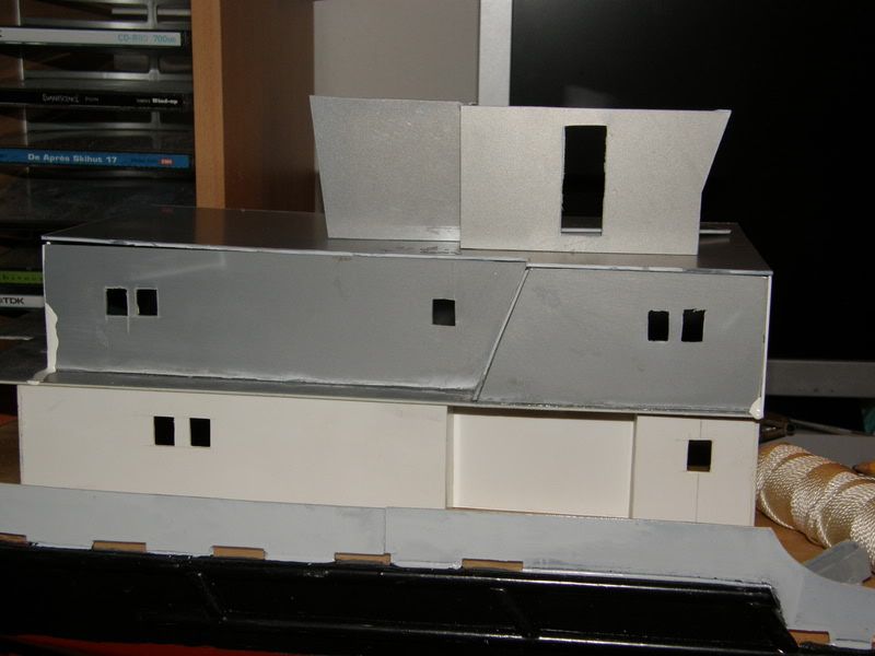

na dat vanavond de verveling toesloeg ben ik weer verder gegaan aan de deurloo.
omdat mijn onderdelen nog neit binnen zijn ben ik maar begonnen met de stuurhut.

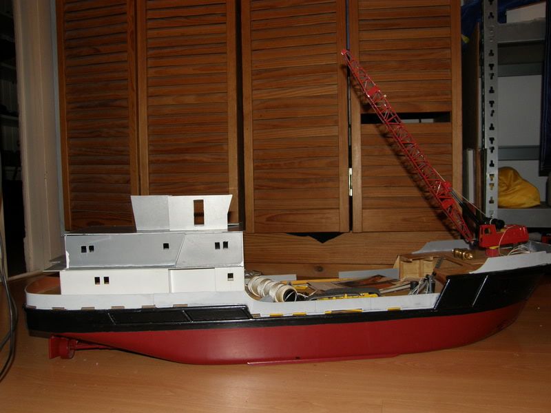

eerst de dekplaat op maat gemaakt en heb nu de zij panelen van de hut gemaakt.
alle ramen moeten er uiteraard nog in maar heb het even los in mekaar geflanst zodat ik zelf en uiteraard ook jullie een impressie krijgen hoet het ongeveer word.
eerst even een totaal plaatje van het schip zoals het er nu bij staat.
en close up van de opbouw.
meer volgt nog morgen of woensdag....
helaas moet ik wel mededelen dat het deur gat wat op de foto te zien is, 2 mm te groot is uitgesneden en eigenwijs als ik ben mik ik dit stuk weg en snij een nieuw stukje uit en maak daar een nieuwe deur in.
