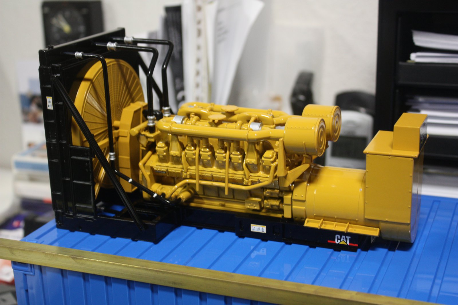

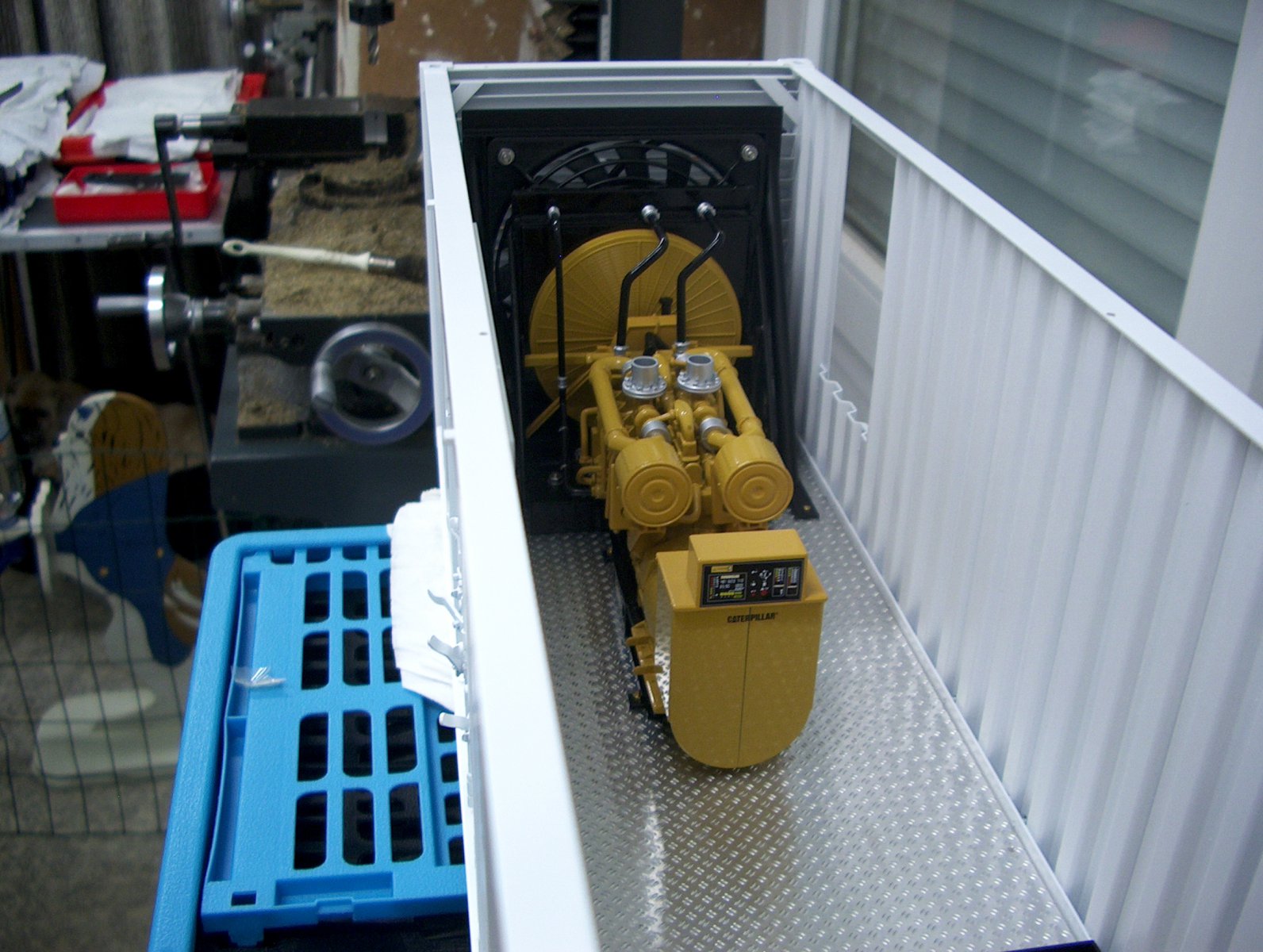

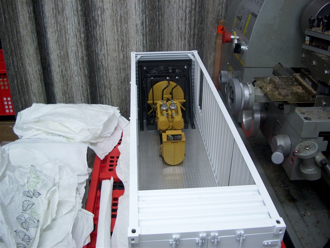

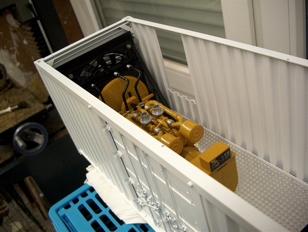

Verder gegaan met het afbouwen van de 30 feet container.

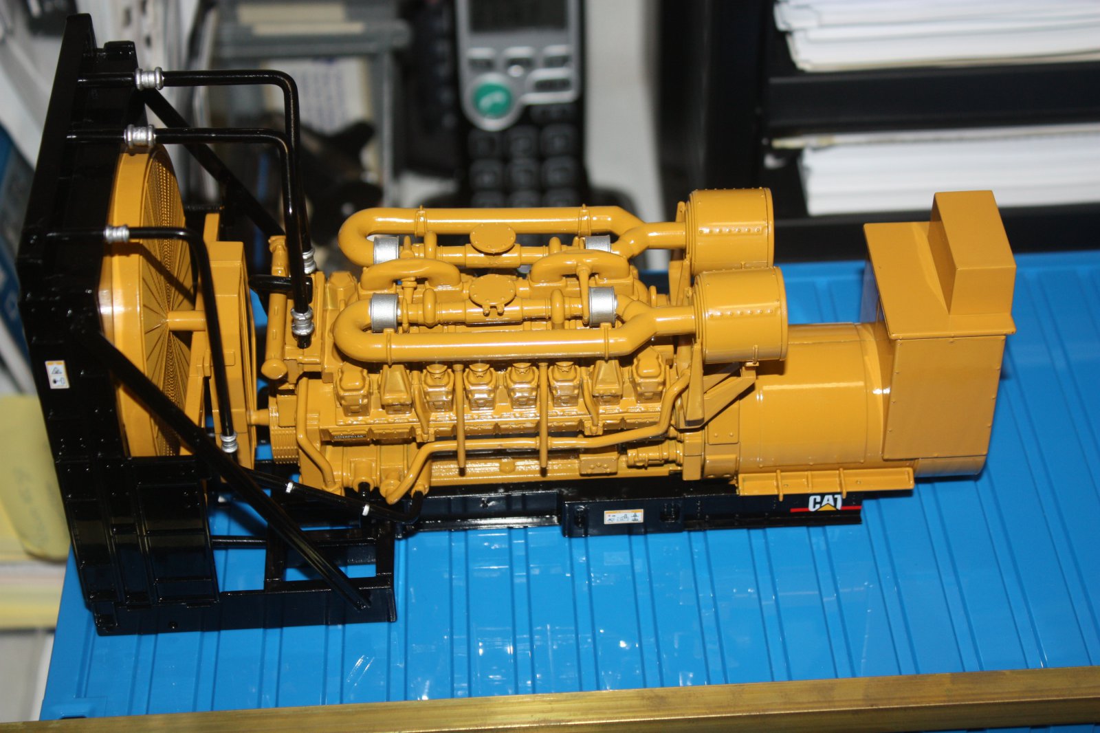

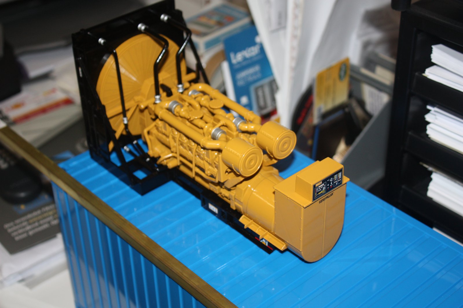

Begonnen met het inbouwen van de V 16 .Caterpillar 3516 B Generator set.
(Specificatie :16 cilinders 1492 kW = 2030 pk 1800 rpm max.)

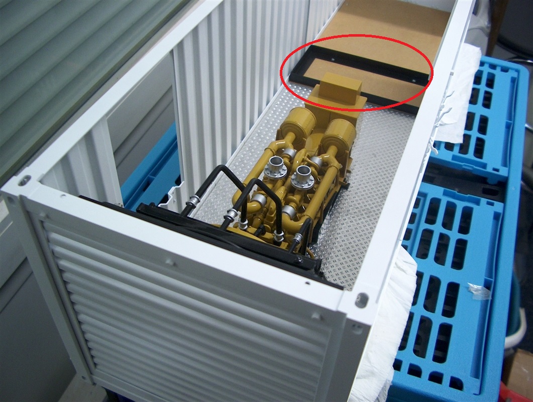

De complete Caterpillar Generatorset op de vloer gemonteerd.
De vloer is voorzien van aluminium anti slip tranenplaat.
De accubak gemonteerd. (zie rode cirkel/ovaal)

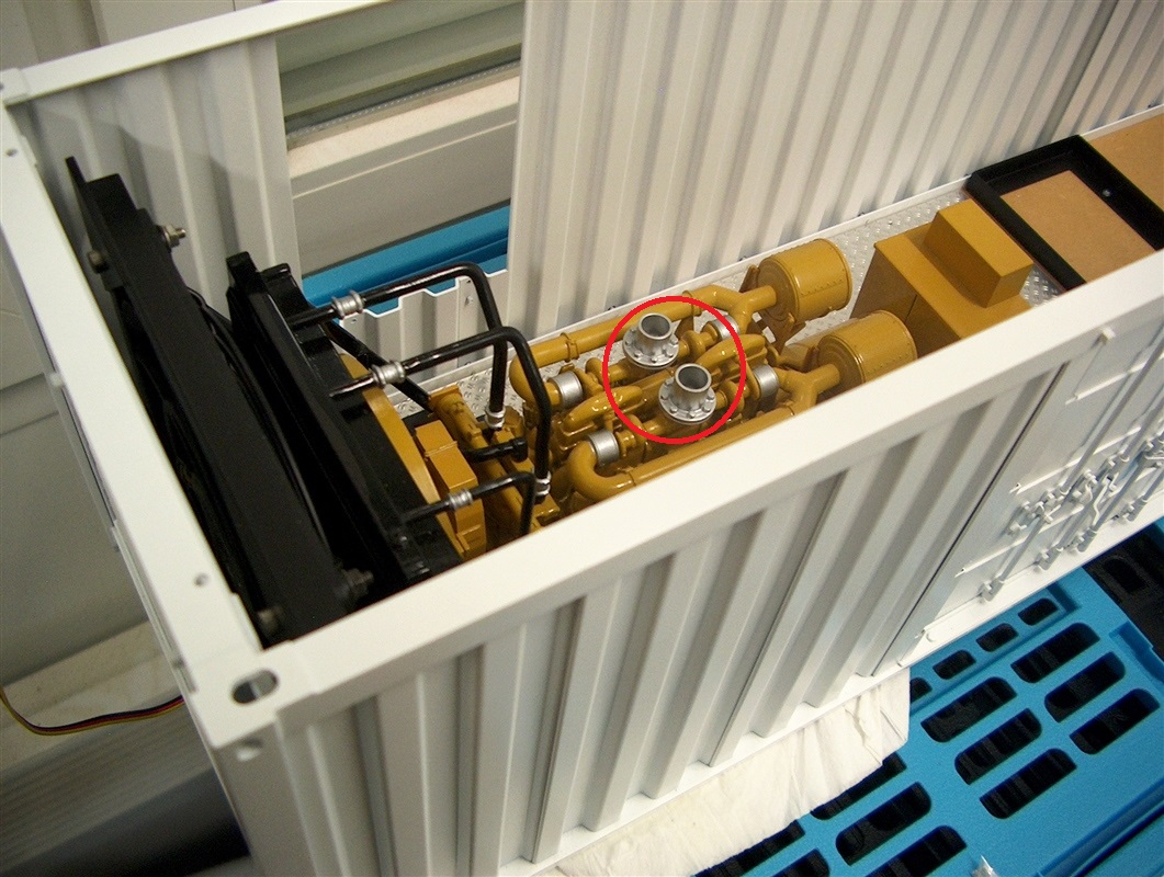

De uitlaat opzetstukken met acht M 2 boutjes gemonteerd.
Tot zover deze update.
Wordt vervolgd.

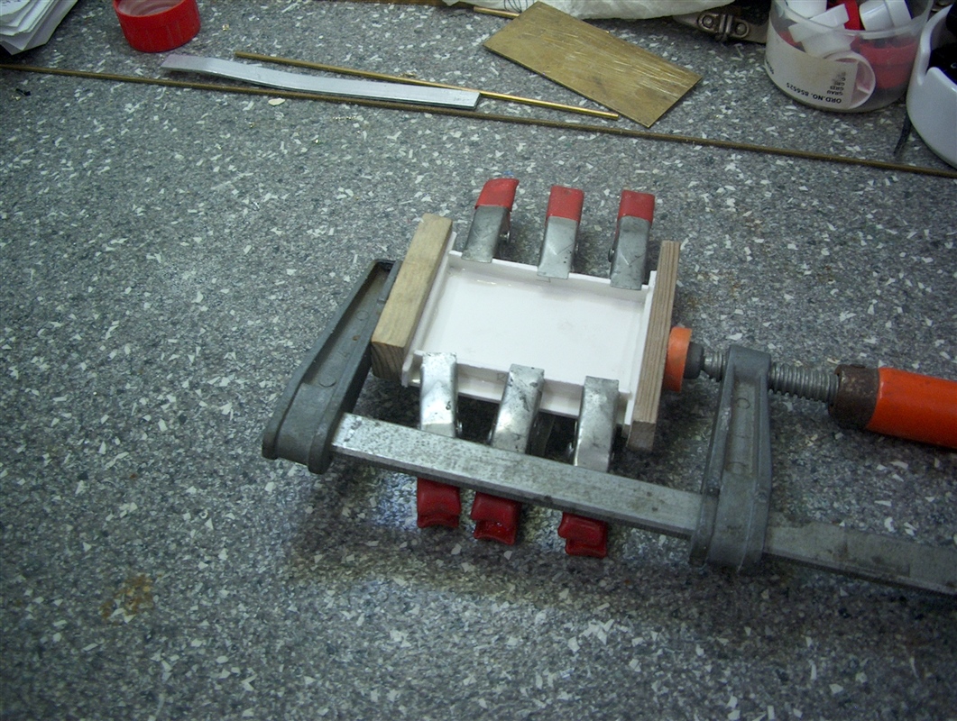

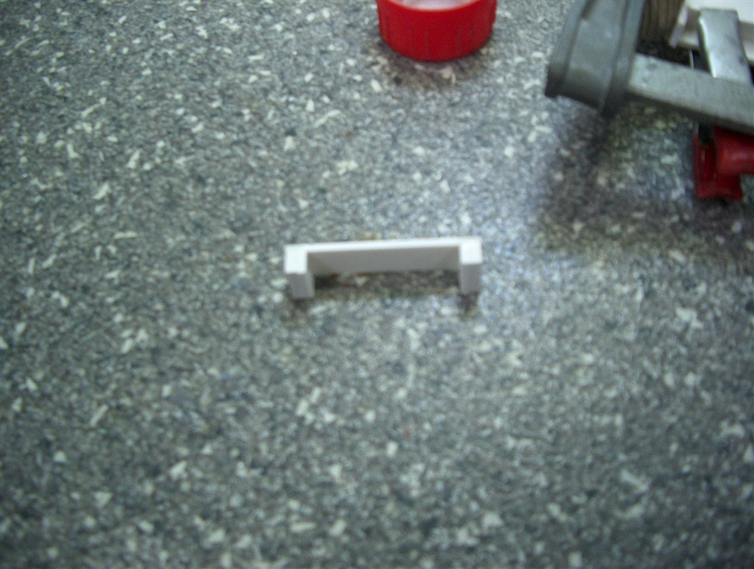

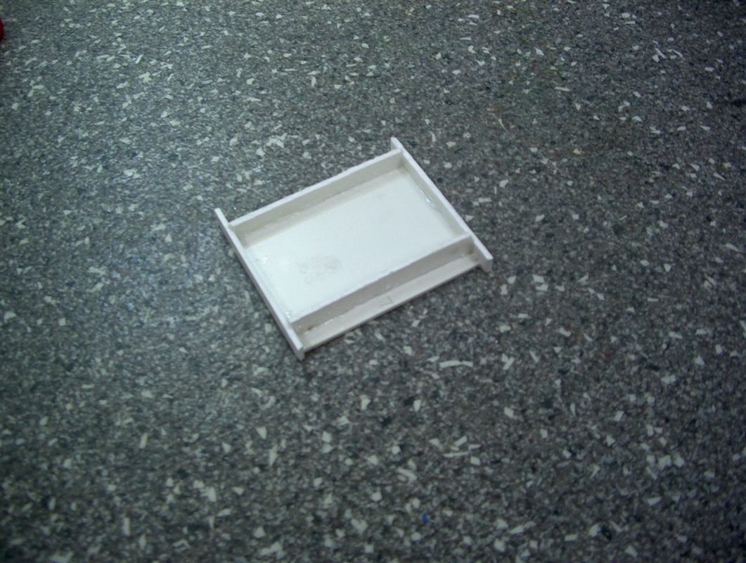

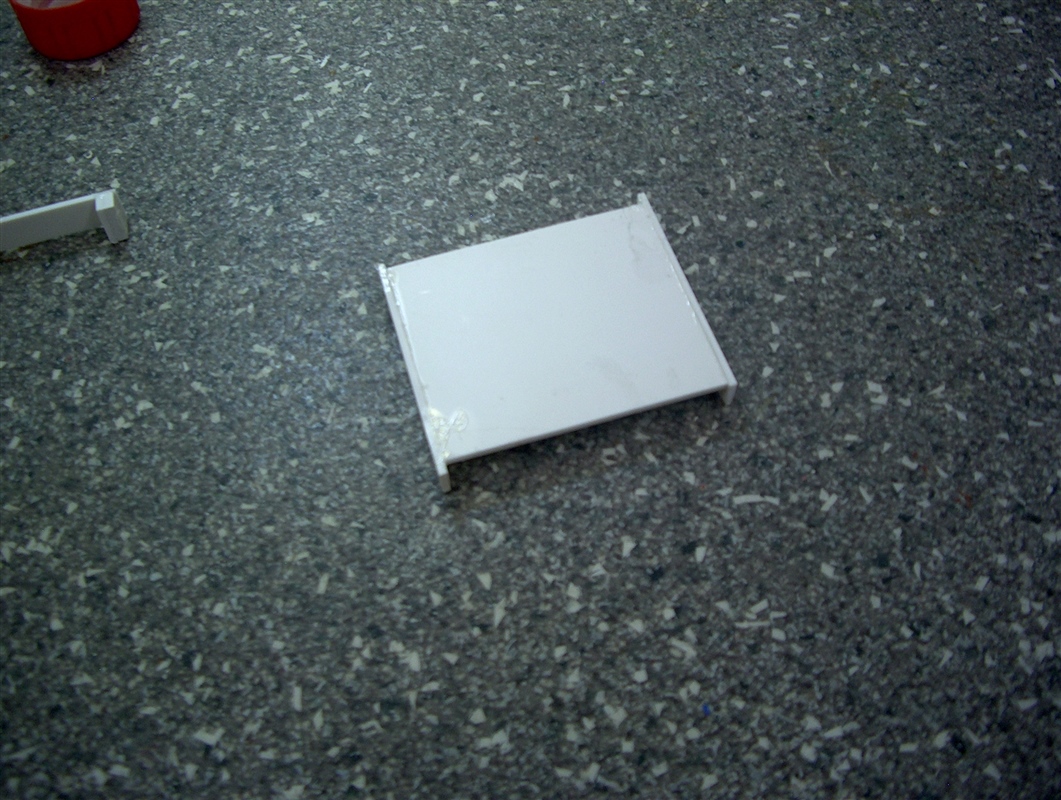

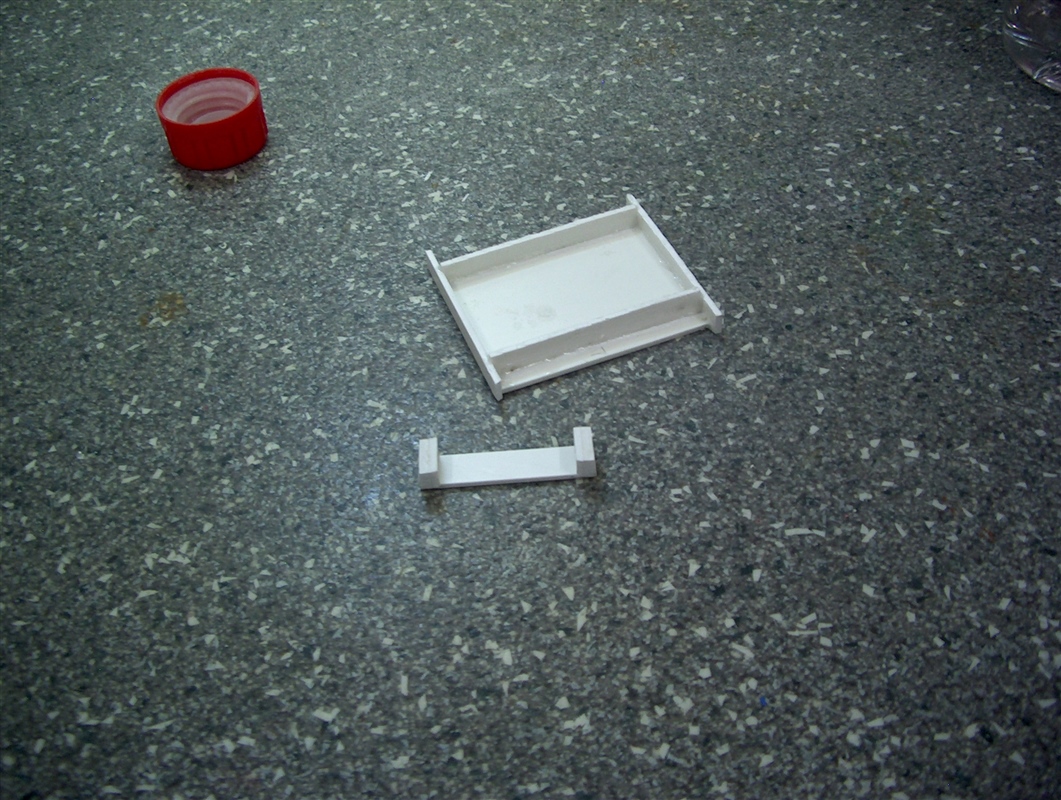

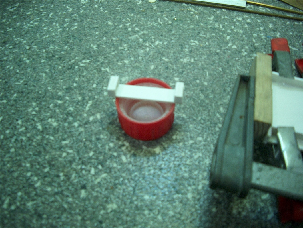

Een kunststof (ABS) kastje/bakje gemaakt waarin de Beier Geluidsmodule past/geklemd wordt.
Het kastje/bakje in elkaar gelijmd.
Montage beugeltjes (2 stuks) om de Beier geluidsmodule vast te klemmen in het kastje/bakje.

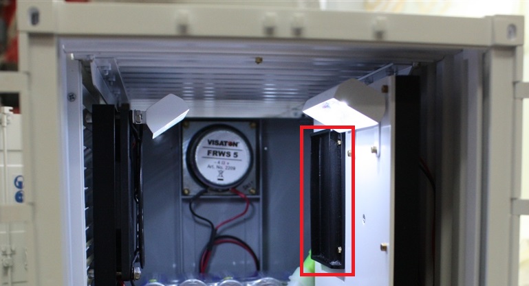

Het kastje/bakje mooi glad geschuurd en in de primer gespoten, daarna matzwart gespoten en gemonteerd op het dashboard in de ruimte aan de achterkant van de container, waar de elektronica is ingebouwd.
(zie rode rechthoek)
Wordt vervolgd.
