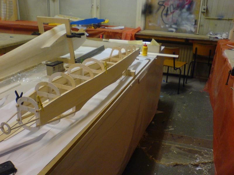

en hierbij zoals beloofd nog 2 foto's van de voortgang :)
full
full
Nog wat kleine zaken aangepakt zo had ik stabilo rond getekend, maar uiteindelijk in uitvoering in een punt gebouwd; waardoor deze niet tussen de spanten in paste, deze nu ook mooi afgerond.
Kijk er weer naar uit om vrijdag heerlijk verder te kunnen bouwen!
Groeten, Dennis

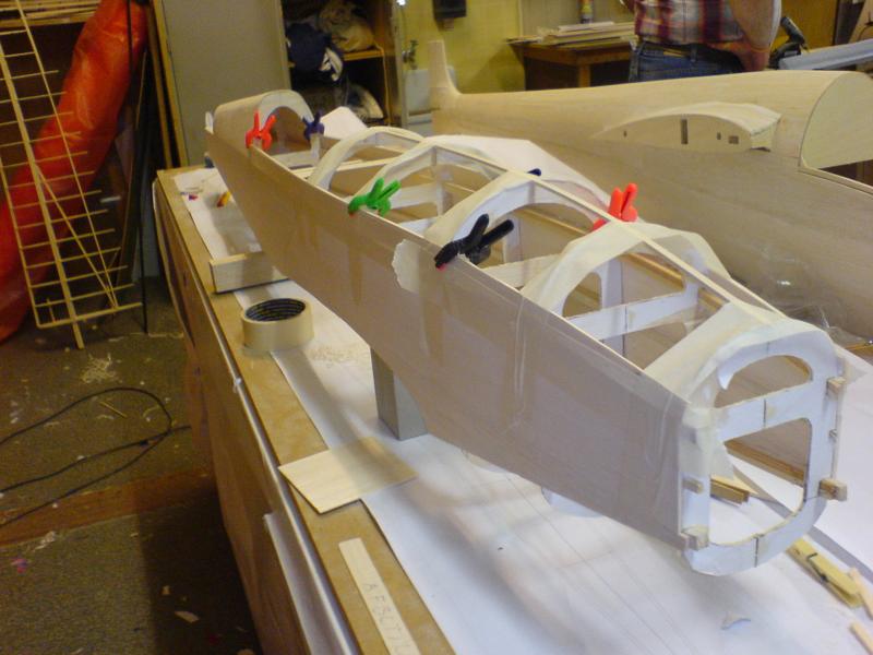

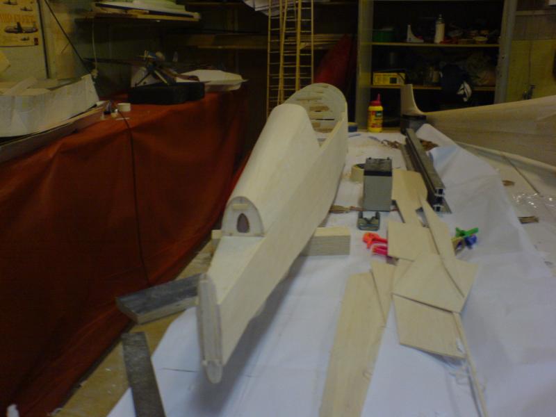

was vandaag niet echt een productieve avond, dus niet heel erg veel kunnen doen, wel het een en ander bekeken m.b.t. de tank en servo's, aangezien de romp redelijk dicht wordt weinig "onderhoud" ruimtes, maar hierbij dan toch 1 fototje ;) heb alvast een plankje 1,5 mm beplanking op de ronding geplaatst, vrijdag het 2e plankje 1,5mm :P
Pff ben alweer begonnen aan mn 2e potje seconde lijm gaat hard zo :P
full
Groeten Dennis,
psst pak eens witte houtlijm .gaat net zo goed en de verbinding is niet zo bros als met cyano .cyano is wel lekker snel ,maar uiteindelijk kun je dit ook gebruiken om enkelt te fixeren zodat de witte houtlijm goed kan drogen .
en nogmaals je werk ziet er vanaf de foto al goed uit
pssst uiteraard gebruik ik "alleen" witte houtlijm nog wel de watervaste ook ;) en gebruik ik seconde lijm alleen om te fixeren en balsa plankjes aan elkaar te zetten ;) vanavond de boven indekking aan de achterzijde van de romp af kunnen maken en begonnen met het indekken van de voorzijden ... tja alleen die witte houtlijm he pff wat duurt dat lang :P haha

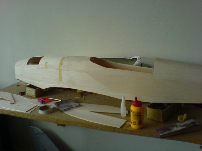

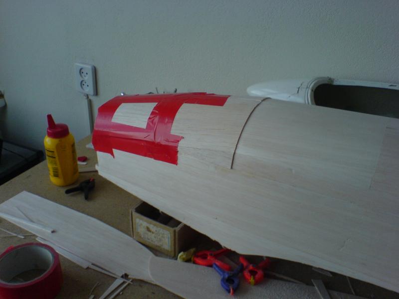

en hier weer wat fototjes:
2e laag had ik er vrijdag al opgezet, nu dan de randen netjes geschuurd
full
full

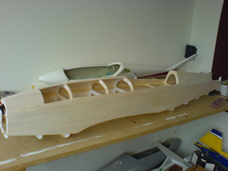

nu begonnen met de indekking aan de voorzijde:
full
de latten aan de voorzijde:
full
en het geheel zoals ik deze gister heb achtergelaten
full

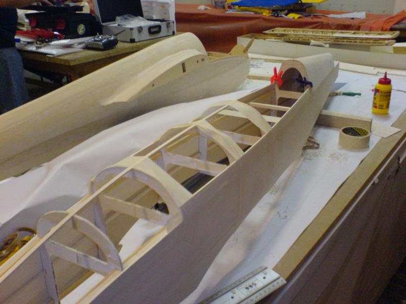

En hierbij de foto's van de vorderingen van gister aaf :
full
voorzijde is bijna beplankt....
full
aan 1 zijde :P

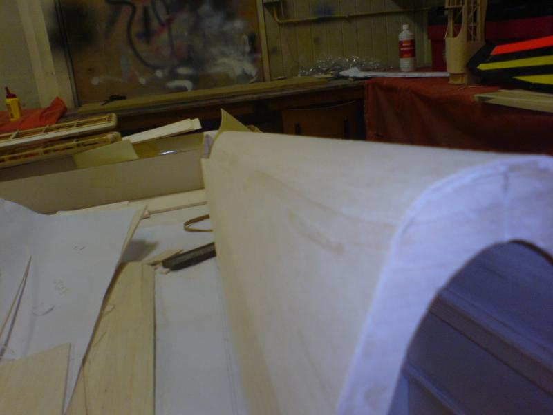

en hier dan weer wat vorderingen voor vandaag:
full
Vervolgens toch maar gekeken hoe het rood haar staat....Maar Neen blijf bij mn Black Magic ;)
full
vervolgens nog even voor wat stof in huis gezorgd (alsof er nog niet genoeg lag)
full
