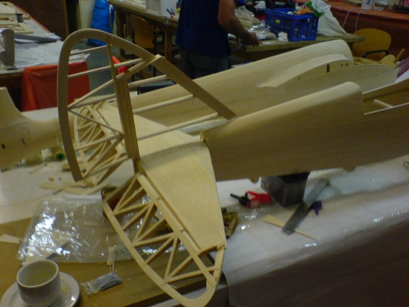

He MDMFox, ben je stiekem foto's van mijn Nemere aan het posten? Of moeten we er een gecombineerde bouwdraad van maken;)

Kan meteen foto's van jouw kist maken, alleen zo te zien gebeurd er helemaal niks........ aan de romp ;)

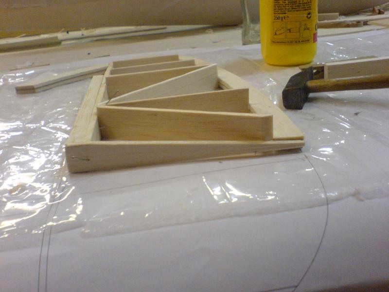

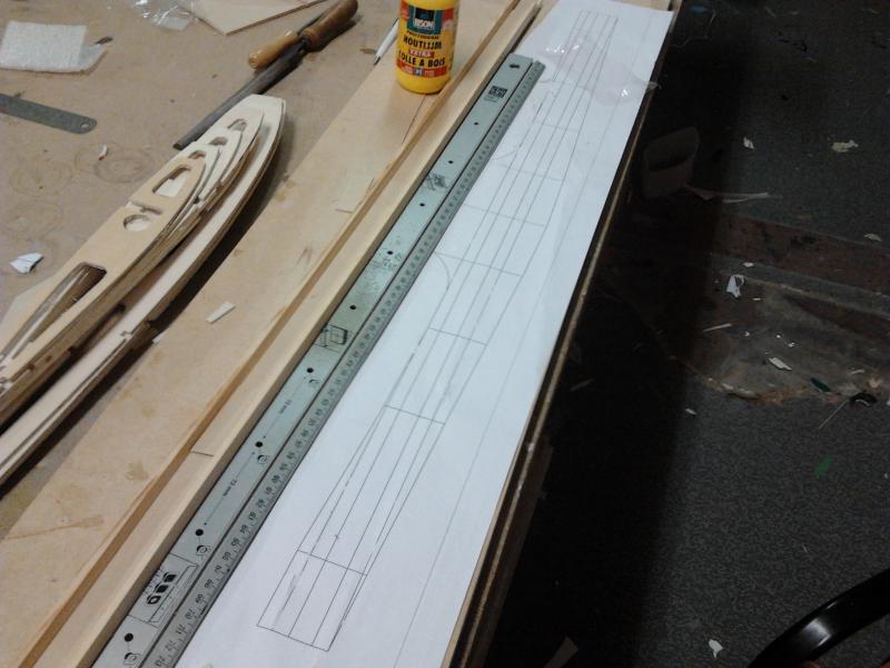

vervolgens voor zijde gemaakt:
full

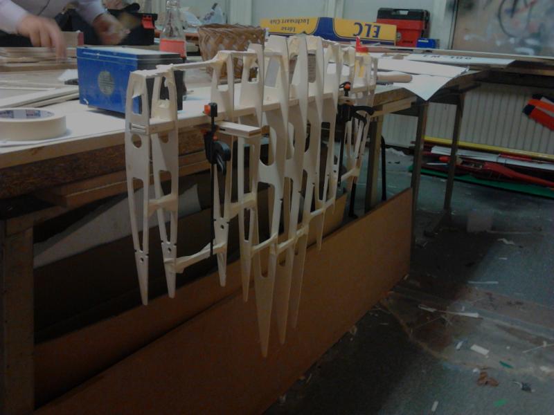

Achterzijde geschuurd en even gepast
full
full

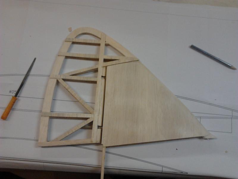

en (jaja een dag later) de foto
full

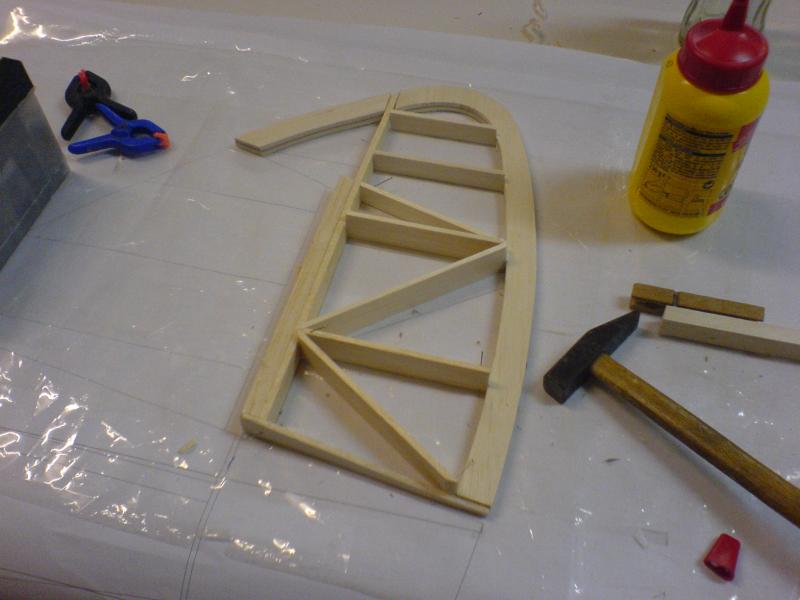

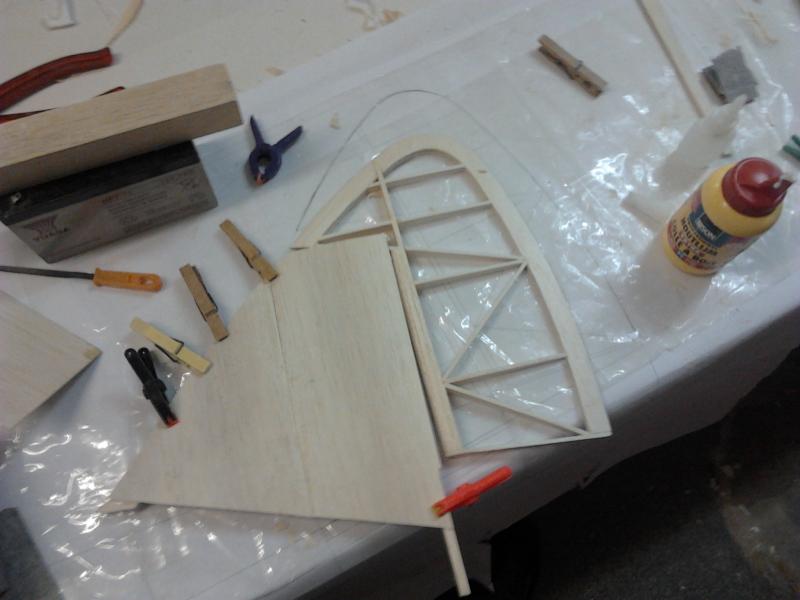

kielvlak geschuurd en beplanking erop gezet voor morgen aaf is het de bedoeling om de capstrips erop te zetten en de schanieren, en dan kunnen we beginnen aan het middenstuk :D
Gr.

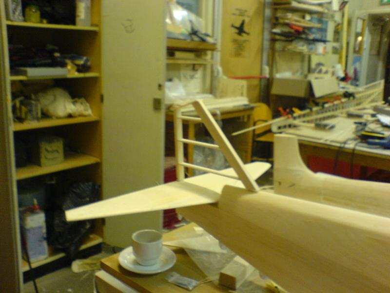

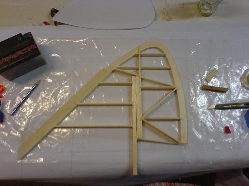

en vanavond het kielvlak afgemaakt:
full
even kijken hoe het staat:
full
Groeten, Dennis

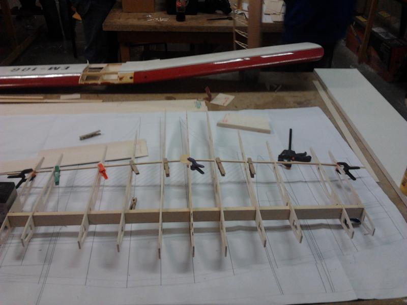

Om dat het middenstuk niet helemaal was geworden zoals ik wou heb ik hem voor
een 2e keer gemaakt met nu een betere tekenining/constructie :)

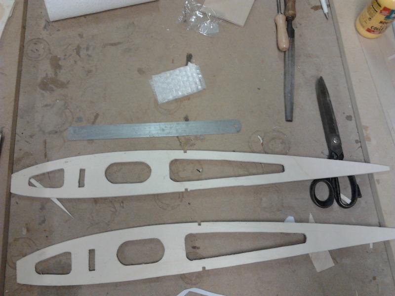

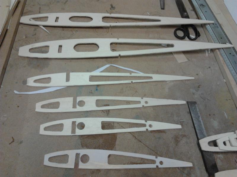

als eerste de ribben gezaagd :
full
Ter vergelijking 30cm liniaal ernaast:
full

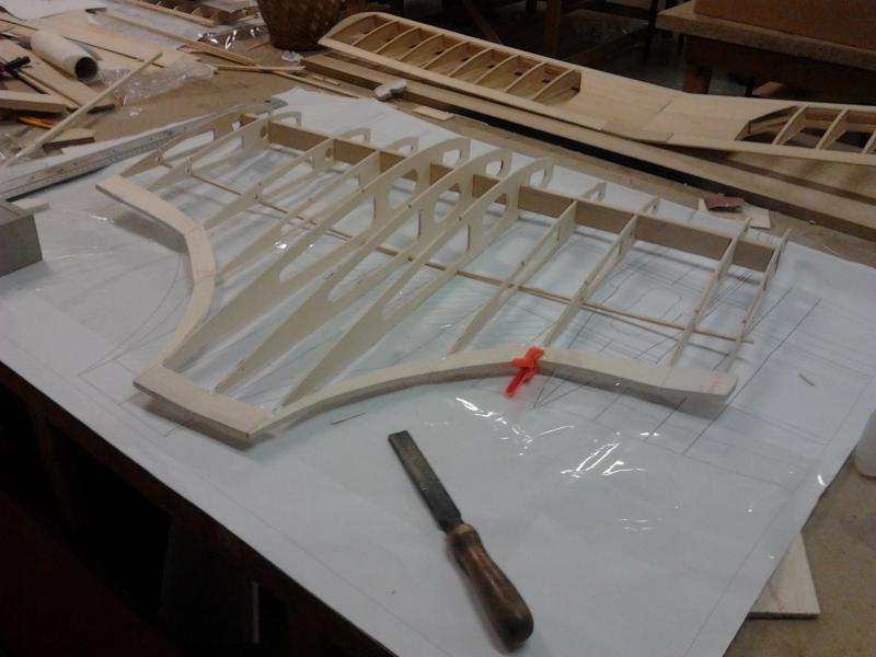

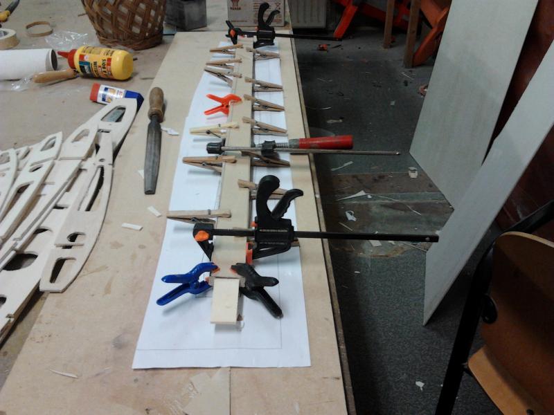

Vervolgens begonnen met het opbouwen van de hoofdligger:
full
eerst 1,5 mm triplex horizontaal nerf dan 2 liggers 5x5 met hiertussen 2x 1,5 multiplex met de nerf verticaal en vervolgens weer 1,5 mm triplex met de nerf horizontaal, volgens mij moet dit wel voldoende zijn ;)
full
Hierna de ribben geplaatst:
full
en om alles goed op 1 lijn te krijgen een liggertje achgterlangs:
full

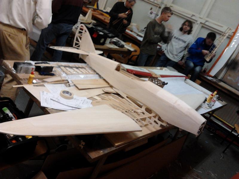

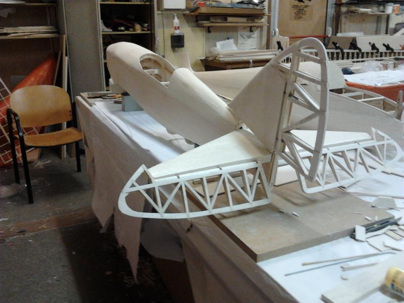

En gister avond begonnen met de achterlijst
En hoe staat het er nu allemaal bij:
full
:D
Groeten Dennis
