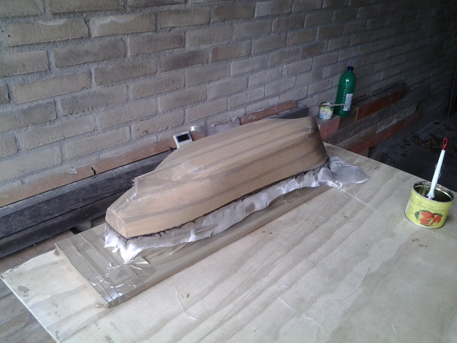

    Volgens de weersvoorspellers gaan we geleidelijk aan weer een beetje richting de hogere temperaturen.
    Hopelijk worden dat binnenkort ook de temperaturen waarbij ik eindelijk (buiten op de tuintafel of op een Workmate) het rompje in de epoxy en een matje kan zetten.
    De mengverhoudingen, de veiligheid met betrekking tot handschoenen e.d. zijn mij volledig duidelijk, maar waar ik bij mijn voorbereidingen nu nog (zie onderstaande foto's) naar zit te kijken is het volgende:
    Wat is handig, praktisch of verstandig?
    1. Het (80 gr.) doek over de romp heen draperen
      en dan vervolgens waar nodig insnijden, de overtollige hoeken en punten eraf knippen tot het overal een beetje - met overlapping(?) - op elkaar aan gaat sluiten en passen?
    2. Van het doek in repen knippen / snijden en dit als een soort lappendeken - met overlapping(?) - om de romp heen te plakken?
    3. ..................??????
    Op dit moment denk ik - ter aanvulling - zelf aan het aanbrengen van één of maximaal twee lagen keperdoek en epoxy :rolleyes:.
    Ik heb inmiddels al verschillende bouwverslagen van andere hier op het forum terug zitten lezen, maar - tenzij ik precies de verkeerde eruit gepikt heb - heb ik daar (nog) niet veel over kunnen vinden of heb ik er toch gewoon overheen gekeken :oops:.
    Wat zou wijsheid kunnen zijn?
    [​IMG]
    [​IMG]
    Groet en alvast bedankt voor het meedenken, Bert

    Maar dat doek zie je dan niet meer Henk. Wordt verzadigd met epoxy zo helder als glas. Met het bekleden van mijn plug heb ik tussentijds geen foto's genomen, maar het wel zo goed mogelijk beschreven. Heb één lap gebruikt en de loze randen eraf geknipt.Ter hoogte van de scheg een snee erin en daar later een lapje overheen. De kop kreeg ik de eerste keer niet glad en heb ik een snee in gemaakt recht voor de steven. Daarna de lappen over elkaar gelegd. Vergeet te vermelden dat ik nadat het weefsel in model was geknipt de plug in de epoxy heb gezet. En ook nog niet vermeld dat ik de romp zo hoog op de spanten had staan dat het doek vrij kon afhangen. Bouwplank ook bekleed met tape. Het weefsel met de kwast in de epoxy getamponeerd en waar het oppervlak niet glad werd een beetje epoxy toegevoegd. Ga niet strijken met de kwast, hooguit het doek een beetje te plek duwen. Bij de tweede en derde laag lukte het wel om de kop in een keer te bedekken. Lees het verslag nog maar eens door Bert.
    http://www.modelbouwforum.nl/threads/multiknikspant-coastertje.229450/
    Aangezien je op de flanken wat halfronden en kimkielen hebt zou ik het in 3 fasen doen. Eerst de zijden en dan de bodem. Kost je meer tijd, maar om het doek goed aan te kunnen duwen lijkt me onderhands werken het gemakkelijkst. De overlappingen zie je nauwelijks. Vond het hele proces wel spannend, maar door een goede voorbereiding was het niet moeilijk. Wel ging er iets mis, maar dat staat ook in het verslag. Maar het gaat je best wel lukken Bert!. Gr. Klaas.

    Harm gaf ook nog een goed advies, nog niet zo lang geleden m.b.t. het bekleden van bolle en holle vlakken. Het kwam er op neer dat het keperweefsel niet rekt en je dus op het bolle en in het holle gedeelte moet beginnen. Zal te pas komen bij je halfronden en je kimkielen. En oppassen dat je bij het verder gaan aan de andere kant van het halfrond en kimkiel je de andere kant niet lostrekt. Zullen best wel professionelere kreten voor zijn, maar je snapt denk ik wel wat er wordt bedoeld. En zorg dat je een reservekwastje achter de hand hebt. Had van die goedkope dingen van de Act... en bij eentje viel het polletje haar er uit. Niet erg op financieel gebied, maar je zult zo gauw geen andere kunnen pakken en doorgaan. Ik werkte bij een graadje of 12 en dat ging perfect. Thermometer op de achtergrond.
    Gr. Klaas.

    Na het nogmaals opnieuw doorlezen van eerdere tips en bouwverslagen en er nog eens een nachtje over geslapen te hebben (maar gelukkig niet van wakker gelegen :D) heb ik bedacht om het bekleden van de romp toch maar in 3 stappen te gaan doen.
    Dit omdat ik bij mijn eerdere gedachten van alles in één keer, de romp op zijn kop en - voor de overhang van het keperdoek - vrij van de tafel moet zien te plaatsen.
    Bij gebrek aan een - nog aanwezige - bouwplank wordt alles dan toch een beetje te instabiele bedoening en zal ik vrijwel zeker handen tekort gaan komen :(.
    Beter lijkt het mij nu om eerst één zijkant, vervolgens de andere zijkant en tot slot de onderkant te doen.
    Bij één kant tegelijk kan ik de romp plat leggen, eventueel via de andere zijde de boel met een lijmklem op de Workmate fixeren en zo (onderhands) het doek en epoxy aanbrengen.
    Hierbij heb ik als het goed is prima de tijd en zicht om alles rond de kim(men), het berghout en de ronding van voor- en achterschip zo optimaal mogelijk en zonder luchtbellen aan te brengen. (had met de aanschaf van de epoxy ook maar gelijk een hoek- en ontluchtingsroller aangeschaft).
    Daarna laten drogen en vervolgens de andere kant aanbrengen.
    Als beide kanten droog (en voldoende uitgehard) zijn kan ik de onderkant doen waarbij de romp gewoon op zijn kop op de tafel of Workmate kan liggen.
    De tip (van Harm) over het hol en bol rollen had ik al of nog in mijn hoofd ;).
    Uit eerdere opmerkingen maak ik op dat de verdikkingen door het overlappen wel meevallen en gemakkelijk weg te schuren of te plamuren zijn, dus dat zal ook wel goedkomen.
    Ik geloof dat ik eruit ben :banana:.

    Bert, Als je het weet kun je op mijn foto net de verdikking zien, onder naast de scheg. Komt ook omdat daar een beetje magertjes epoxy is opgebracht. Laal wel een beetje de scherpe hoekjes en randjes van je berghouten en kimkielen. Als je 2 cm over de kimkielen eindigt dan komt het weefsel niet meer los. Achter bij mijn scheg zie je wat puntjes. Was te kort om door de bocht te blijven plakken. Gaat best wel wat worden op jouw manier. Gr. Klaas.
