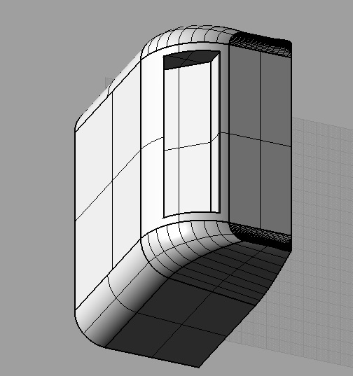

Ben met m'n tekenkunsten een avondje bezig geweest ;-)
full
Ik vind dit er wel cool uitzien , denk dat ik dat erop ga fabriceren:
full
Dat is wel een nette oplossing, ik ben benieuwd hoe het gaat worden op de daadwerkelijke motorkap! Gelukkig is de kap nog niet gespoten dus kan het mooi 1 geheel worden qua kleur en afwerking als het goed is ook. Succes er mee!

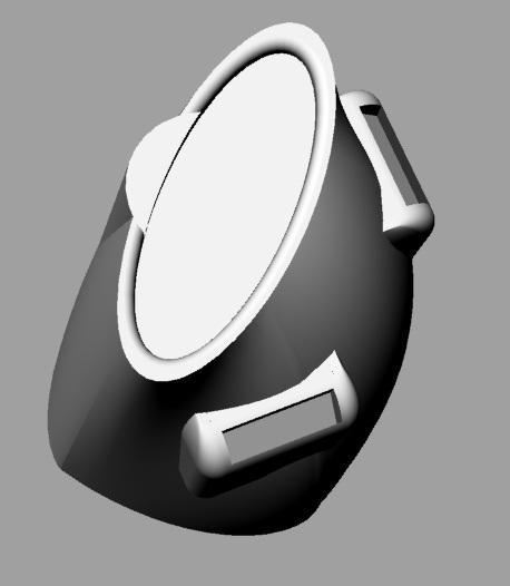

@ Pimiboj ..... zit idd wel wat in ... maar dat wordt dan wel een mega luchtinlaat .... zoiets dan? :

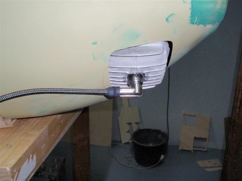

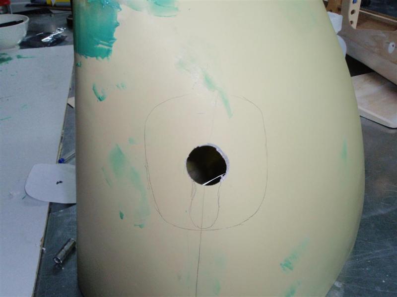

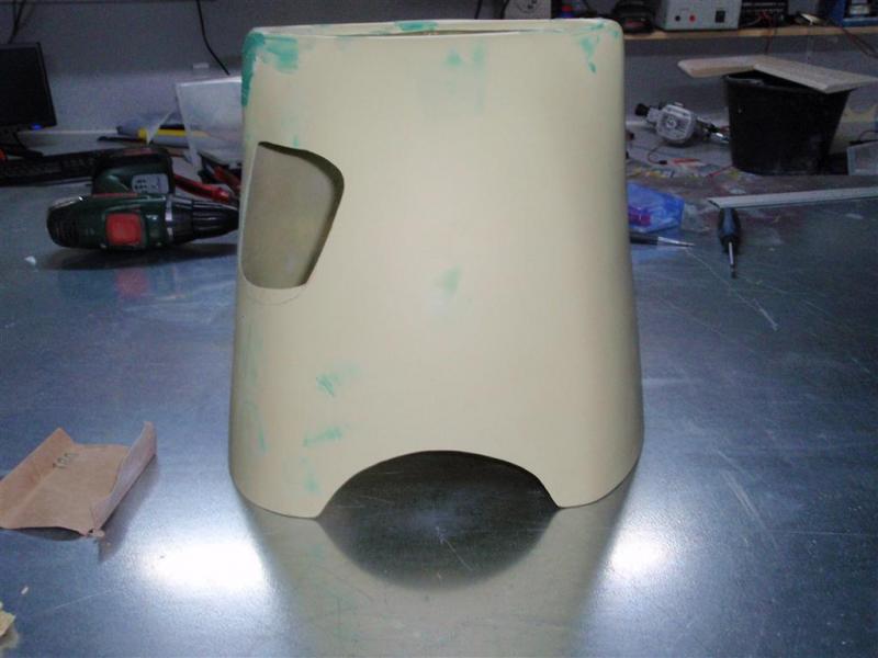

Zonde om in zo'n mooie motorkap de dremel te zetten..... zo'n enorm gat moest erin:
full
Hoe had ik ooit kunnen denken dat ik de motor en bougie onder de motorkap kon laten verdwijnen :hammer:

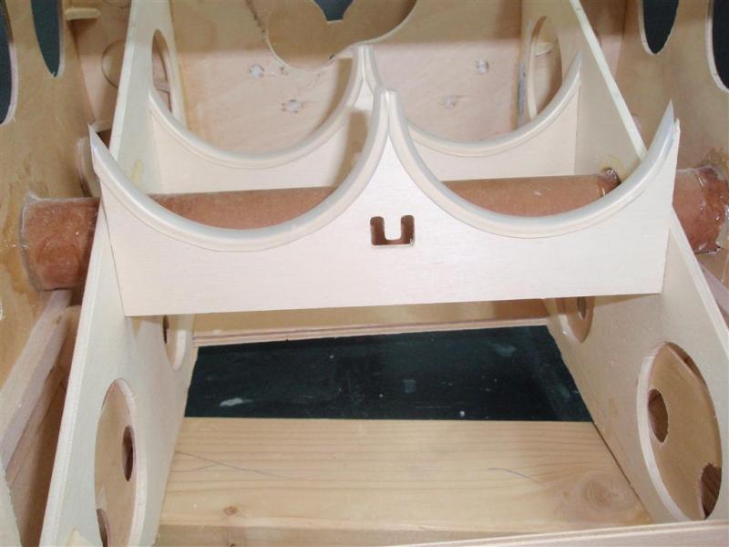

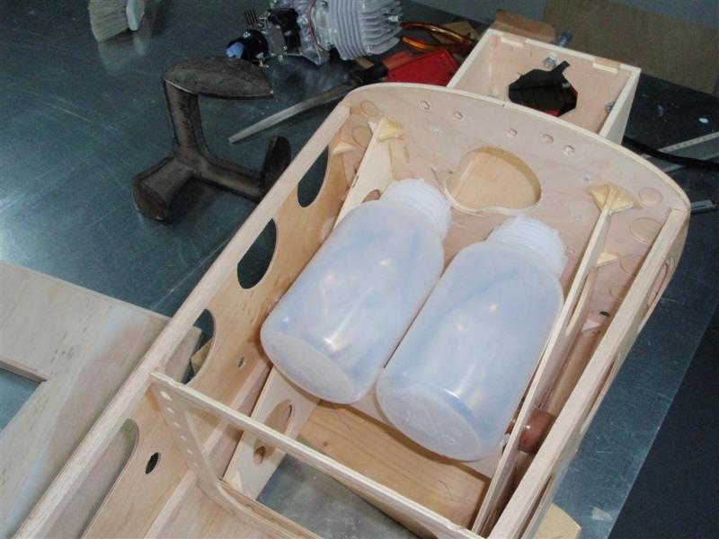

Ook nog wat in de romp zelf gedaan. 2 spanten uitgefreesd voor het bevestigen van de 2 tanks:
full
En zo moet het eruit komen te zien ... de spanten zitten nog niet vast . Ik heb de tip gekregen om de uitlaat in een soort van afgesloten ruimte te maken ivm geluid, als ik ze er nu al in zou lijmen , dan kan ik er denk ik niet goed meer bij voor die koker voor de uitlaat.

nu moet ik ook zeggn dat ik n dit geval de motorkap verder zo zou laten , het is zelfs best een mooi gezicht om die mooie cillinderkop te zien .
daarbij komt dat de situatie er al heel anders uitziet als de kap zijn kleurtje heeft gekregen .
1 ding is zeker voor de koeling van je motor is hoe hij nu zit ideaal.
je tank bevestiging ziet er ook keurigh uit zo .
heb je ook rekening gehouden dat je nog gaten aan de onderkant moet hebben om de lucht uitstroom te garanderen ??
als je geen uitstroom gaten hebt zal de lucht die er van voren inblaast een druk op bouwen waardoor er geen luchtstroming mogelijk is om de hitte af te voeren .

Cor, ik vind het ook niet mis staan met die koelribben zo uit de kap,
en wat Erik zegt als hij dadelijk in de kleur gespoten is ,
is het een heel ander gezicht !
zo`n bonk aluminium in de vorm van een rooster wat je normaal aan de gevel schroeft voor je afzuigkap das een mooi gezicht :rolleyes:
*LOL*... ohoh ... dat heeft een paar minuten geduurd voordat ik bij kwam ... lang geleden dat ik zo heb gelachen.....
Om eerlijk te zijn vind ik het wel een hele mooie oplossing van die afzuigkap roostertjes. Als het zou passen , zou ik er direct voor gaan. Het zou me in ieder geval een hoop werk en tijd besparen. MAAR ik ben bang dat die optie niet zal werken. De voorkant van de cilinder steekt 25 mm uit de motorkap. Als ik naar het plaatje van Johan kijk dan win je geen "diepte" met die roostertjes.
De cilinder zo uit de motorkap te laten steken vind ik echt afschuwelijk, de boegie-dop had nog gegaan .... maar zo'n gat erin ... nee, zo gaat die niet de lucht in.
Het gat voor de lucht-uitlaat moet ik er idd nog in maken. Komt aan de onderkant, zal dat een dezer dagen doen.

Gat groot genoeg....?? pfff weer zo'n groot gat in zo'n mooie motorkap :-/

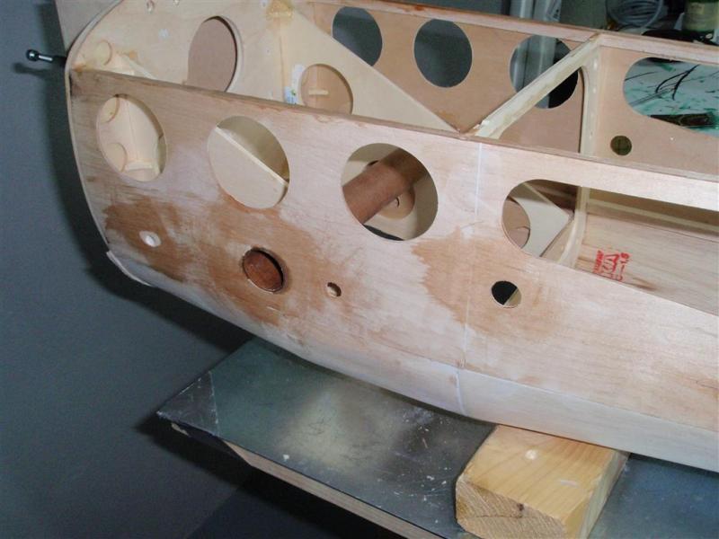

Het plamuren is klaar , was vooral nodig tussen kielvlak en stabilo... :

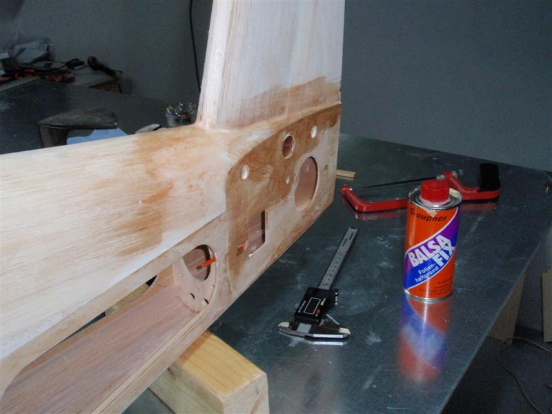

Met Balsafix op strategische plaatsen het hout ingesmeerd zodat het oracover op die punten niet los kan waaien:

wat betreft die koellucht: het enige belangrijke is dat het gat uitgaand(dus achteraan) groter, liefst 2keer zo groot,is dan het gat waar de lucht binnen komt. door de lucht stroom krijg je dan een zuigende werking. welk roostertje of kapje er dan op zit laat ik aan jullie over;)
@ Plotterwelt, De mijne is wel 15% verkleind (spanwijdte 240 cm) , ik denk dat de jouwe 280 is? Ik kan je de DXF-file geven van de motorspant van de versie -15% of de tekeningen van het origineel in pdf(280 cm) ... stuur me dan ff een pb met emailadres.
@vinnygogo: ja hallo , 2 x zo groot??... dan blijft er geen motorkap meer over..... had ik er net zo goed geen eentje hoeven te maken .... maar zal hem dan wel iets vergoten.
Cor
hallo cor, 2x zo groot is ideaal. 1,5x is ook al redelijk. hhet gaat erom dat het uitgaande gat in ieder geval groter is als de lucht inlaten, dan krijg je een zuigende werking. als je dat niet hebt blijft de lucht alleen maar in de motorkap hangen en koelt het niks;)
je kan het gat ook onder de romp maken, ik heb in de mijne een afzuigkap plaatje gelamineerd in de bodem, miet zo'n tegel formaat als die van dhr Weld,
maar bij de gamma hebben ze die in alle maten als je die in de kleur spuit zie je er niks meer van.
