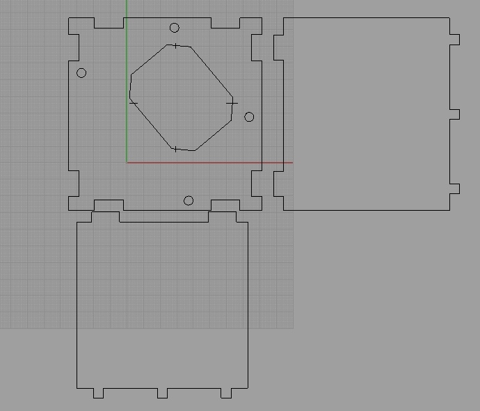

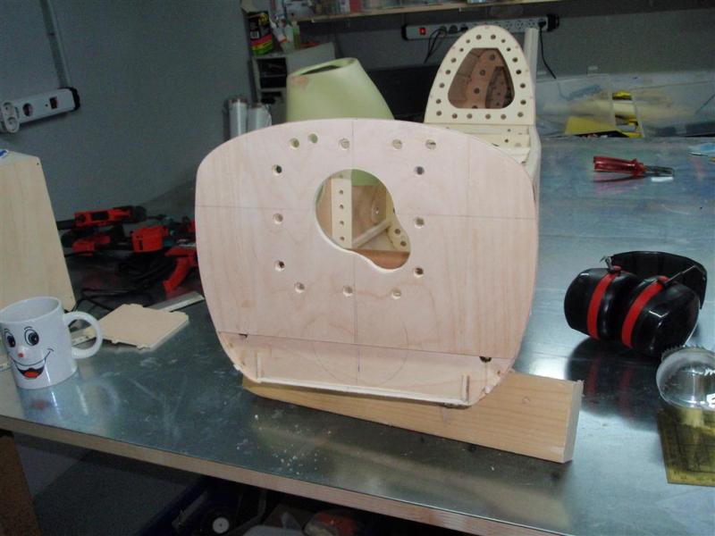

De motordome had ik een enkele week geleden al getekend , nadat ik de voorkant had uitgefreesd zag ik dat er een foutje inzat . de gaten zaten iets te dicht op de randen .... ALs ik hem in 3D had getekend was het me tijdens het tekenen al opgevallen .. maar helaas , zo'n teken-held ben ik nou ook weer niet... had hem dus in 2D getekend.
full

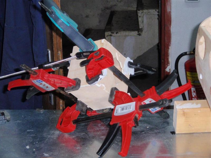

Nog een keertje getekend en uitgefreesd , hier zit die in de lijmtangen:
full
De onderkant heb ik nokjes gelaten van 6x6 mm , dan kan ik met een 6 mm boor in de fire wall gaatjes boren, en de dome extra stevig inlijmen.
Ook ga ik de voorkant "dubbelen" met 1 mm berken triplex.

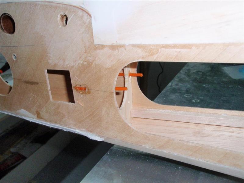

Vanmiddag de gaten in de firewall geboord om de motordome te zekeren , ook het gat in het midden groter gemaakt voor de luchtinlaat, stuurstangen en brandstofslangen:
full
En vastgelijmd (bovenkant van de motordome wordt pas in het eindstadium vastgelijmd):
full

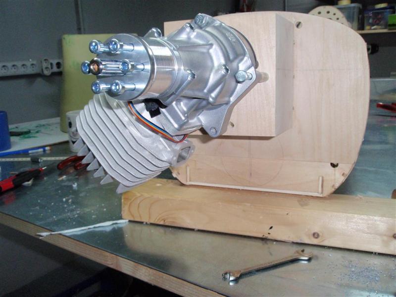

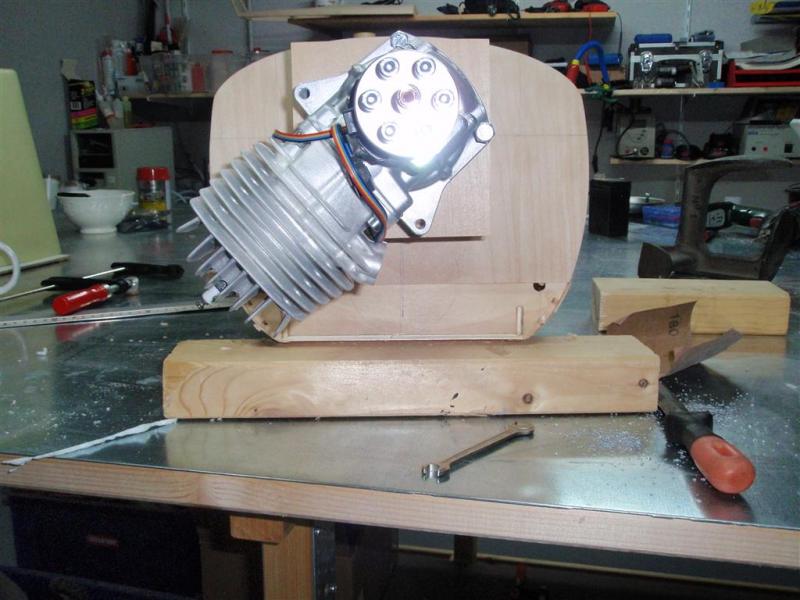

Ik was zo nieuwsgierig hoe het eruit kwam te zien met motor erop .... ik kon het niet laten:
full
Spijtig genoeg past de motorkap er niet op zonder een gaatje te moeten maken voor de gloeiploeg .. (oh nee dit is een benzine motor ;-) ) ,bougie bedoel ik ..... had gehoopt dat het net zou passen , maar helaas.

had ik wel verwacht dat het niet in de kap zou blijven.
mijn yak is ook 2,40m span en zelfs met de ronde motorkap steekt bij mij met mijn 3w75i ook de bougiekap buiten de motorkap.
hahaha idd ,
maar wat ben ik blij met mijn 3W`tje .
als je straks ervaard hoe goed en betrouwbaar deze motoren zijn dan ben je het zo vergeten die bougiekap die uitsteekt .
ik ga binnenkort mijn 2,20m pilot yak afmonteren en daar gaat mijn nieuwe 3W50i motor op.
als die net zo mooi loopt als mijn 75 dan ben ik helemaal blij :D

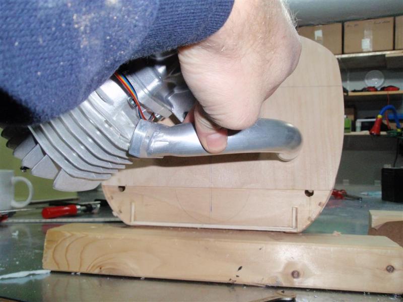

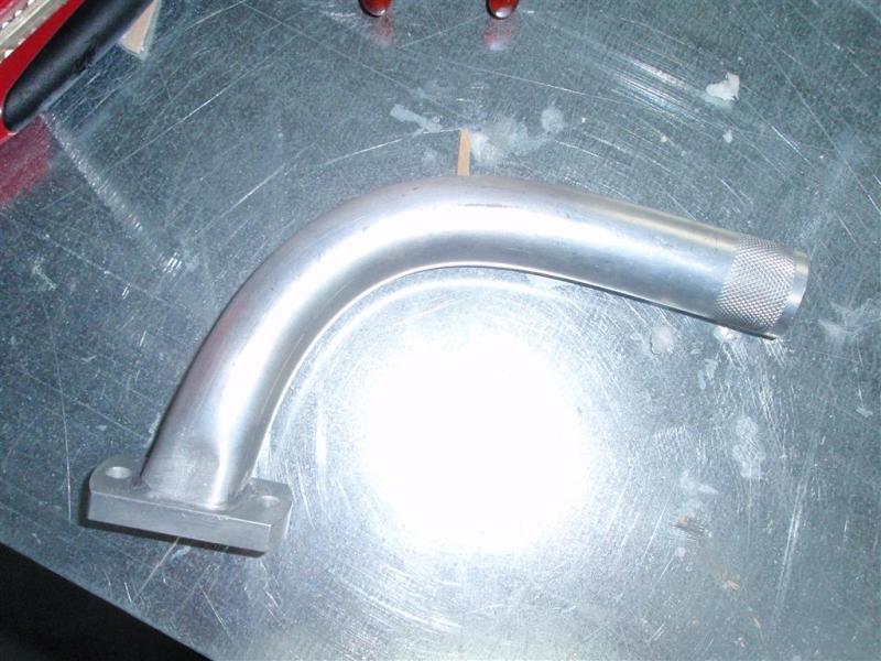

Heb de motor er nog eens opgeschroefd en gekeken hoe ik het ga aanpakken met de uitlaat en bocht.
full
full
Dat gaat niet passen:
full
full
Kan ik bovenstaande bocht verzagen en dan opnieuw laten lassen/ solderen? Ik denk dat de lokale smid dat wel weer aan elkaar kan zetten ...

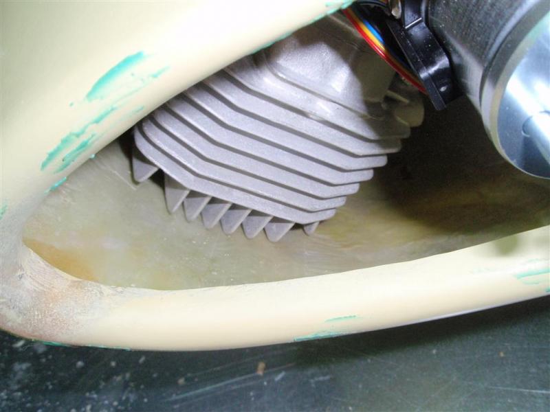

Maar nu waarom ik dan pisnijdig ben.... de motorkap. Hij gaat dus helemaal niet passen , gisteren vond ik het nog jammer dat de boegie niet onder de kap paste , dat er een gaatje in de kap geboord moest worden. Tja ... zo gezegd zo gedaan zei ik vandaag.
Blijk dat de hele motor niet onder de kap past , de koelribben zitten in de weg. Het gaat erop neer komen dat ik ter hoogte van de voorkant van de cilinderkop een vierkant gat moet maken in de motorkap.... Mooi k*t.
Andere mogelijk zie ik niet. :nooo:
full
is trouwens wel beter voor de koeling .
ik moest toen de 3w75i op mijn extra 330s zat ook gaten maken voor extra koeling .
natuurlijk is het mooier als alles binnen boord blijft maar soms is het niet anders .
mijn extra was 2,60m span dus nog iets groter kwa schaal .
@ Ultimate: ... ja het idd schuwlelijk ;-)
@ Brandaris ... pfff.... werkje voor morgen.
Ik denk dat ik er wel zojuist een leuke oplossing voor heb bedacht , ik ga er iets van ...-dingen op maken. Geen idee hoe dat beesje een naampje te geven , maar eigenlijk een overkapping (aan beide zeiden), wat kan dienen als luchtinlaten ... (ja, naar dat woord zocht ik).
