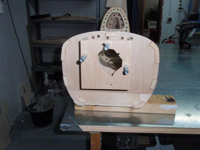

Een paar dagen geleden heb ik voor de bevestiging van de motorkap blokjes gemaakt en vastgelijmd. De motorkap wordt bevestigd met inslagmoeren en nylon bouten.

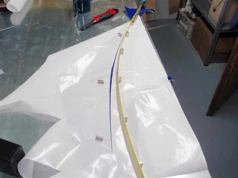

En dan was het hoogtijd om te folien ..... veel folien ... er zijn nogal wat meters doorheen gegaan.
full
Voor de gebogen strepen maak ik gebruik van een metalen verende lineaal van een goeie meter die eenvoudig te buigen is. Met wat magneten op de werkbank kan je zo een mooie lijn uitzetten waarlangs je kan snijden:
full
Dat was dan toch minstens 9 meter folie in totaal:
full

maar je schrijft dat je de motor vast zet met nylon bouten in de slagmoeren,
nu vraag ik me af waarom geen ijzeren of messing of alluminium bouten
en worden die nylon bouten niet te heet , ben je niet bang dat ze smelten?
Motorkap zet hij vast met schlagmoer en nylonbout.
Niet de motor . :D , die zou er geen 5 min op zitten dan.
Nylon kan wel aardig temperatuur af , word vaak gebruikt als glijlager in de landbouw.
