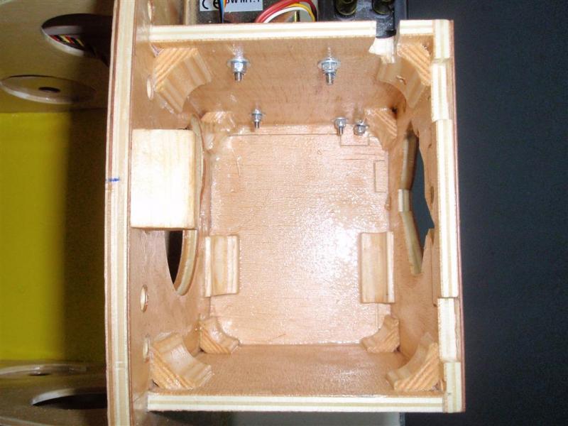

Vorige week nog wat kleine dingetjes gedaan, zoals de motordome verstevigen met driekantslatje. Ook de gehele motordome en binnenkant waar de tanks komen behandeld met epoxy:

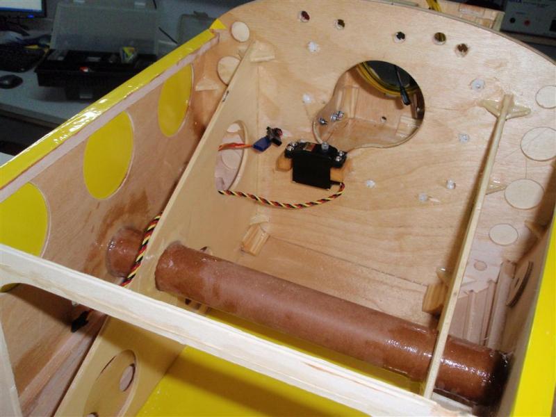

De gas servo ingebouwd:

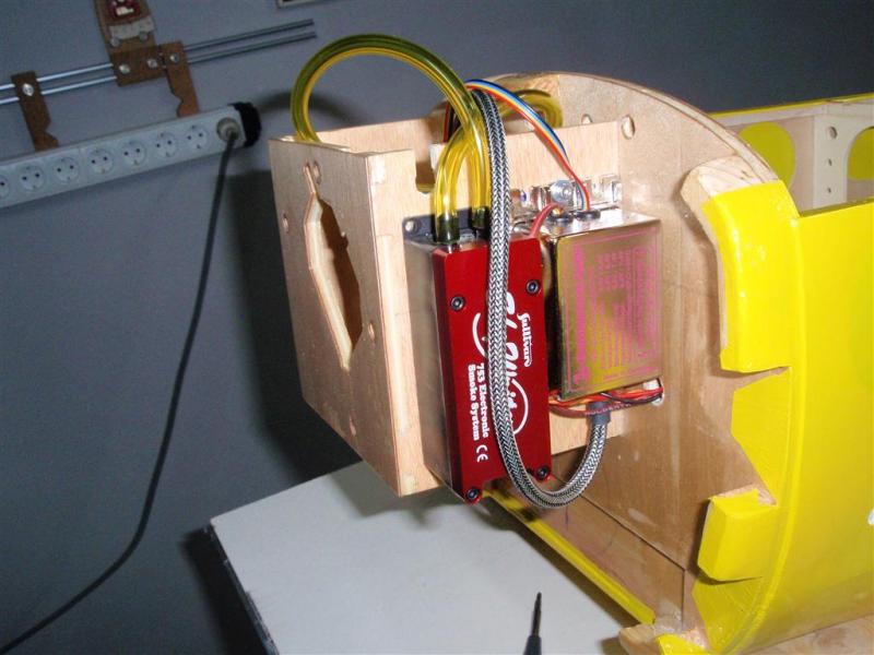

Ontsteking en smokepomp een plaatsje gegeven:

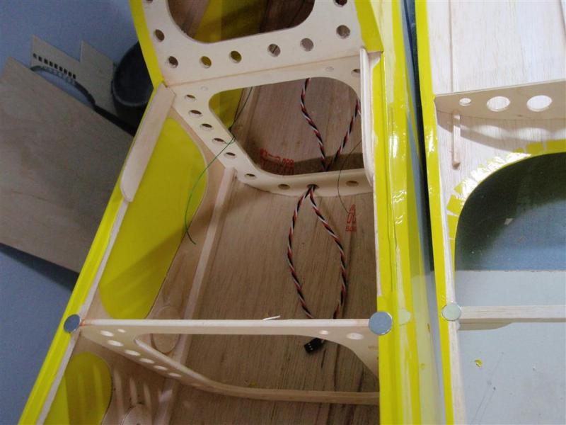

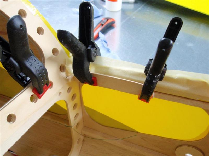

Canopy is bij KHK in Duitsland besteld, die verwacht ik morgen of maandag binnen. Ondertussen wat voorbereidingen getroffen voor de canopy, o.a. geleidingsrandjes ingebouwd en magneetjes. Er zullen nog 2 tot 4 magneten voor de zekerheid bij worden gezet. Het zijn mooie magneetjes van bij Deal extreme, klein, rond en kosten geen drol.

met alleenmagneetjes zou ik niet de canopy vast zetten.
je moet echt lipjes maken zodat je de canopy kan borgen .
anders ben je hem straks in volle vlucht kwijt .
mvg
Eric, ik denk wel dat die magneetjes sterk zat zijn 500gram per magneet trekkracht is er nodig om ze los te krijgen .
ik heb in een verslag gelezen dat ze zo de vleugels bevestigen en die komen ook niet los tijdens de vlucht!
mvg
Ik zou er ook lipjes aan maken om de canopy te borgen, beter safe than sorry. Je toestel gaat ook ineens heel vreemd vliegen als je je canopy kwijt bent :rainbow1:
das leuk brandaris , maar je vergeet dat de romp tordeerd als je een snap maakt of iets dergelijks en dan zijn die magneetjes ineens niet sterk genoeg meer hoor ;)
daarbij komt dat als je hem vastgeschroeft hebt zitten dat dit de starheid van de doosconstructie ten goede komt .
de romp is rondom helemaal als een doos gebouwd en op de plek waar de canopy zit is deze doosconstructie wel onderbroken .
als je de canopy er op vast schroeft dan maak je de canopy weer 1 met de constructie en is alles veel starder .
wat betreft het vliegen zonder canopy , daar weet ik alles van , vorig seizoen heb ik met mijn 2,60m extra zo`n geintje meegemaakt , was vergeten de boutjes erin te draaien dus na de eerste rol was het foute boel.
de canopy dwarrelde met de wind zo de nieuwe waterweg in , en de extra heb ik met een heel raar zwaartepunt op het veld gekregen .
er staat ergens nog een filmpje in het emcr topic waarin je kan zien dat ik met een nat pak terug kom lopen na het opvissen van mijn canopy .
mvg eric
Zoals Eric al aangeeft vastschroeven :D
De cockpit is een deel van de construktie .
Voor laten insnappen met 2-3 duvels en dan in de midden 2x en achter 2x vastschroeven , zo komt het ook bij mijn 2,55 versie .
Magneten gebruik ik niet bij zulk grote modellen , heb wel eens iemand gezien die de magneten op afstoten hat ingelijmt , zo vergat hij nooit te schroeven . :D

Ben ik weer. Ik wilde eerst eigenwijs zijn, en toch met magneten doen, want houden zal het zeker, voor wegwaaien maak ik me totaal geen zorgen. Totdat ik las de canopy ook onderdeel maakt van de constructie. ( wat ik eigenlijk wel vreemd vind), maar ik zal het aannemen en toch met schroeven vastmaken :-/

Je mag het altijd proberen met alleen magneetjes, maar zelfs op een klein elektro kistje met vier magneten kan hij eraf vliegen, heb dit helaas zelf ook al 2 keer mee mogen maken.
