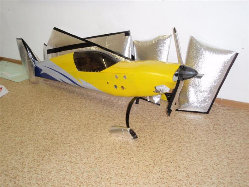

Vleugel-en stabilo hoezen gemaakt ,bescherming voor het kielvlak , wheelpants en prop ... zo moet hij wel heelhuids van huis naar vliegclub kunnen gaan.

hey Cor ,
ik zie op je foto`s dat je je landingsgestel met nylon boutjes vast heb zitten ????
zo ja dan zou ik als ik jou was om een teleurstellende eerste landing te voorkomen deze als de sodemieter voor metalen boutjes wisselen .
bij ons op de club was er 1 met een extra en deze was een stuk minder groot en zwaar ( 1,60 m span ) , en hij gebruikte ook nylon boutjes .
bij elke landing brak de boel er onder uit .
als je je prop heel wilt houden en geen wielkappen dwars door je vleugels heen wilt hebben zou ik het maar even aanpassen .
mvg
Hallo Cindy ,
Ze zijn idd vastgemaakt met 4 x nylon breekbouten M5. Dit omdat ik ervan uit ging dat het interessanter is dat het landingsgestel eronderuit breekt , dan dat de onderkant van de romp eruit breekt. Maar ja , prop kapot en wielkappen door de vleugel is ook geen pretje natuurlijk.
Bij dit formaat/gewicht toestellen wordt het landingsgestel dus vastgemaakt met metalen bouten?
Cor
ja Cor das wel zo veilig ;)
de landingsgestellen kunnen aardig wat hebben hoor , je moet wel behoorlijk hard neerkomen wil je het landingsgestel eronder vandaan vliegen .
alleen met kunststof bouten gaat het echt niet werken , dit brengt zeker grote schade aan je kist en misschien vlieg je hem wel total loss als je bijvoorbeeld een noodlanding met motor uit moet maken .
succes met de maiden , eric kijkt er ook naar uit .
mvg Cindy
Klopt, zeker geen nylon breekbouten nemen, die kunnen de klappen niet aan van dit formaat kisten.
De breekbouten worden vanmiddag gewisseld voor de metalen versie.
