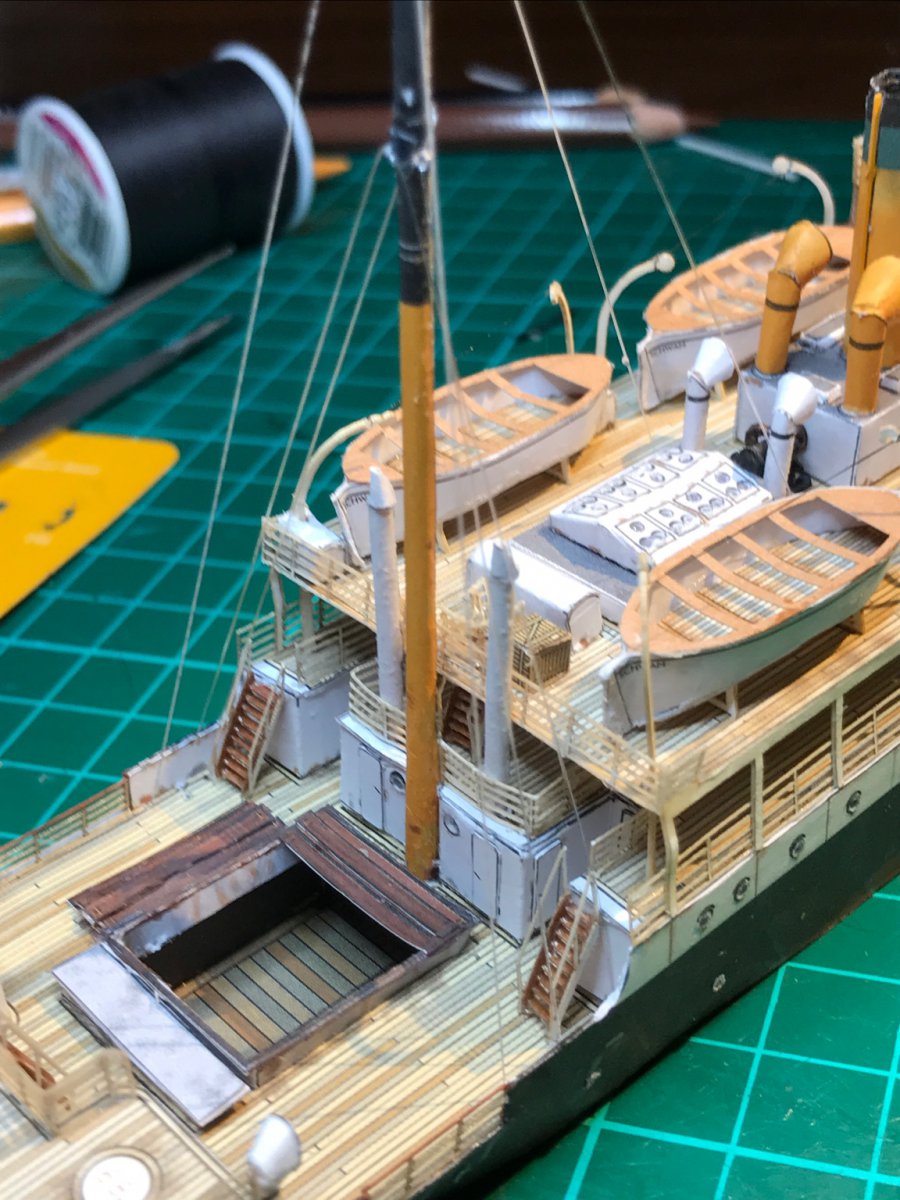

Ik boor gaatjes in het dek en 1 in de bodem voor de mast. Nog een heel werkje om de ventilatieschachten goed te krijgen, maar een beetje tot mijn verbazing schuiven ze nog net in de lc houders. Hier is ook duidelijk de lelijke, straks uit het zicht liggende, naad te zien
Erik, Kun je geen ringetjes om mast en ventilatiekokers leggen om de naad te maskeren? Gr. Klaas.

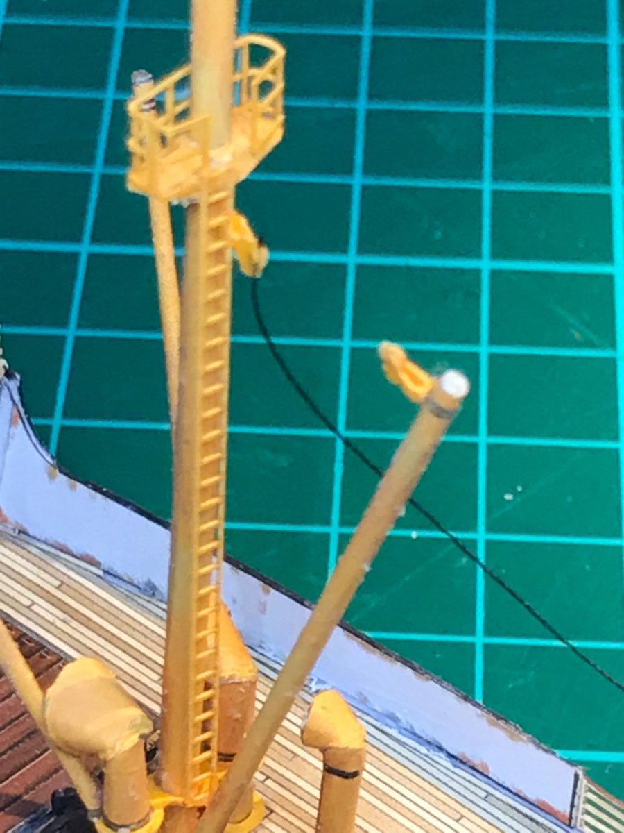

Ik maak de draden tussen de masten van visgaren 0,16 mm. Dit moet ik nog wel schilderen. De radiodraden en draden van de reddingsboten maak ik van 0,05 mm (?) stretchbaar draad. Deze laatste kun je beter niet met secondenlijm lijmen, want het krult op en verteert waarschijnlijk. Ik gebruik hiervoor de gewone witte papierlijm.
De traphouder staat te drogen (de draad dan). Ben benieuwd of het me lukt de kc witte beugel te gebruiken. Ik gebruik de witte lijm om de elastische draad daar tegenaan te plakken.

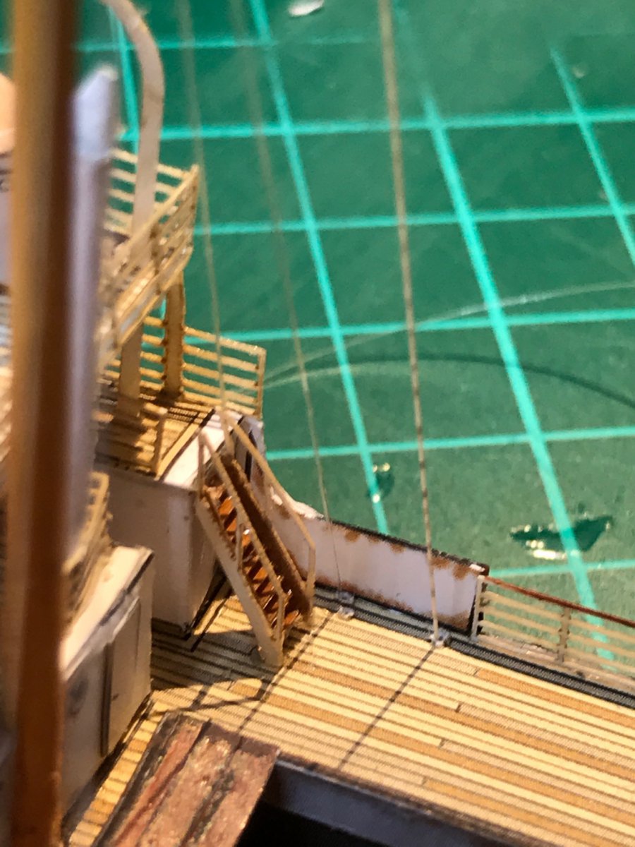

De draden die vanuit de mast naar de dekken lopen zijn gewoon met een naald verticaal of horizontaal dwars door het karton geprikt. Dat zit superstevig en is vrijwel onzichtbaar.

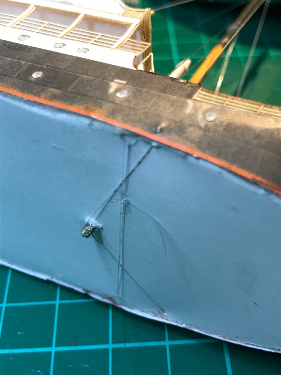

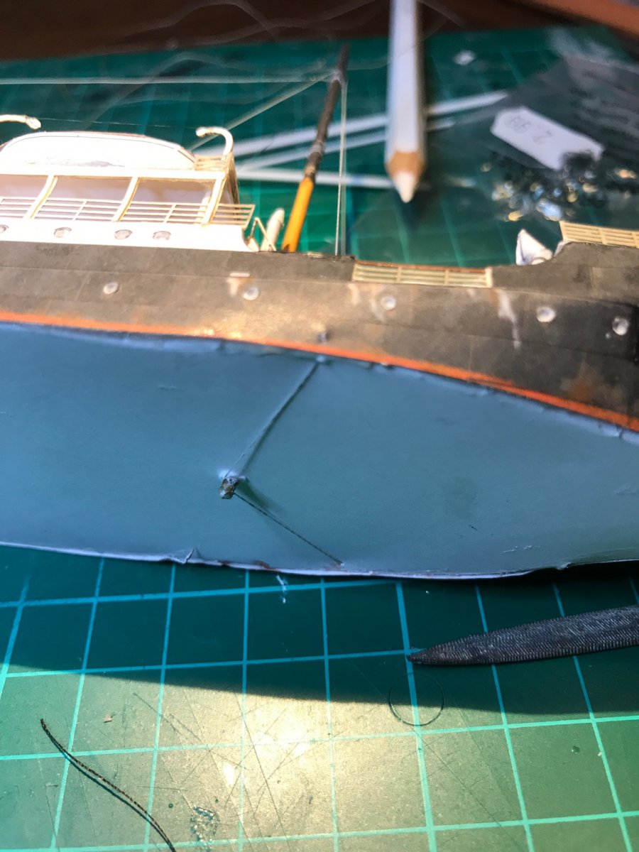

De nylon draad onder het schip. Ik liet hem achter de mast lopen, wat minder slim is, omdat dit de mast mogelijk weer scheef trekt
Dezelfde techniek voor de lagere draden aan de mast. Ook dit staat niet superstrak, maar corrigeer ik aan de onderkant met een extra spandraad.
Tja, het blijft een lapmiddel. Ben benieuwd of dit strak blijft.
