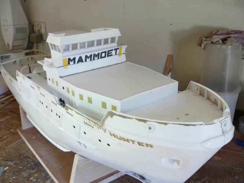

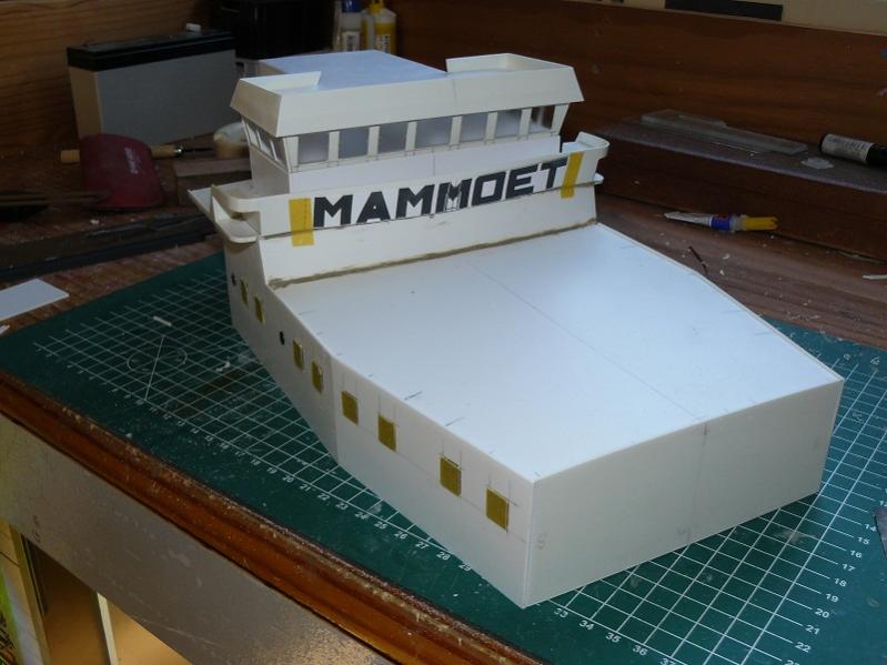

Dag Sjoerd.
Netjes en strak hoor. Inderdaad geeft het de HH direct een smoel met die kajuit. Ook Mammoet maakt het af.
Ga je de stuurhut ook inrichten?, ik ben dat wel van plan.
@Stefan,
Bedankt. Zoals je ziet heb ik het schot tussen de voorkant en de achterkant van de stuurhut deels weggelaten. Volgens tekening loopt dit door. Het idee van het wegalaten van een deel van dit schot is, jawel, het inrichten van de stuurhut. Zal niet hetzelfde zijn als het origineel omdat ik daarvoor te weinig documentatie/foto's heb. Heb wel een fotootje van een collegabouwer en ziet er best wel leuk uit. Feit blijft natuurlijk dat je hier heel weinig van ziet omdat het dak van de stuurhut niet afneembaar wordt. Reden hiervan is dat hier de hoofdmast op staat met daarin alle draden van de verlichting,radar enz. Zou ook weer een stekkerverbinding moeten worden ofzo. Vooralsnog zorg ik voor wat verlichting zodat je door de raampjes wat kunt zien. Mammoet is overigens nog een stukje opgeplakt papier om te kijken hoe het staat. De productie bij mijn leverancier draait volop!!;) Pimmetjeeeeee....
Groet
Sjoerd
Dag Sjoerd.
Inrichten lijkt mij een leuke vingeroefening. Inderdaad zul je er niet echt veel van zien, maar toch.
Ben ook benieuwd naar het etswerk, heb helaas nog niets ontvangen maar wacht met spanning af. Pim zal wel druk zijn voor jou:D

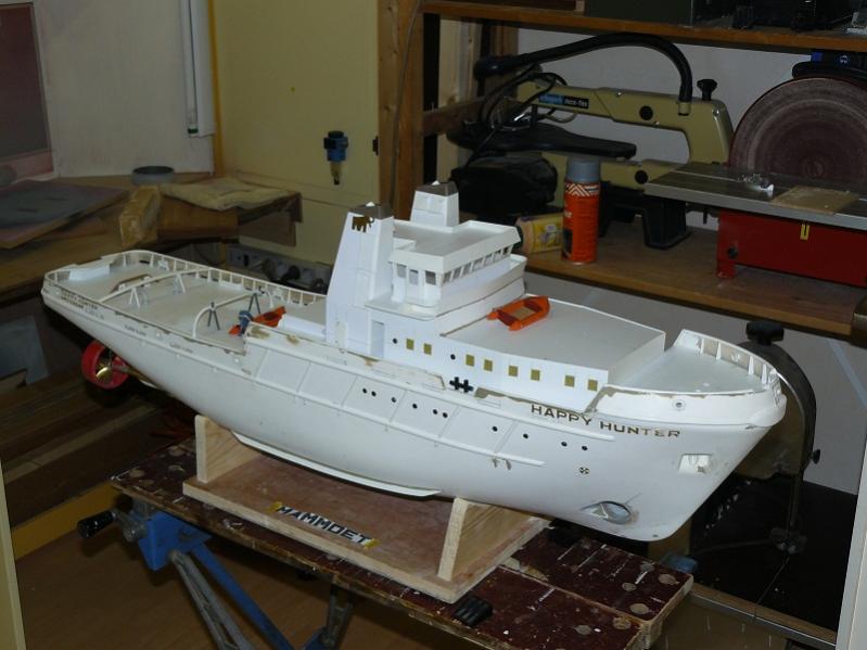

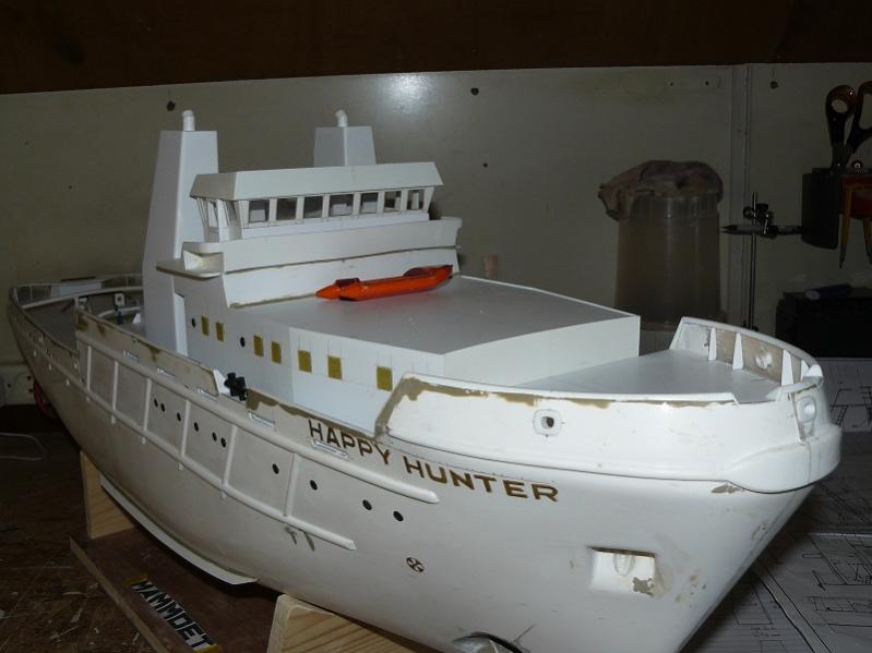

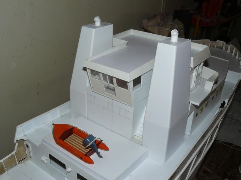

Up-Date 17
Hallo allemaal,
Weer lekker bezig geweest. Heb me voornamelijk bezig gehouden met het stuurhuis en de schoorstenen. Ook weer stukken die het totaalplaatje wat completer maken. Moest natuurlijk alles eerst op styreen plaat zetten vanaf de tekening en daarna uitsnijden en bewerken. Het blijft mooi materiaal om mee te werken. Hier volgen een paar foto's van de werkzaamheden.
full
Let wel, alles staat nog los. Op de schoorstenen komen nog afgeschuinde randen te zitten.
full
Uiteraard worden de schoorstenen nog voorzien van de diverse roosters, deuren , railing enz.
full
Een overzichtje van hoe ze er nu bij licht. Nog genoeg te doen.
Vraagje, heeft iemand al eens dubbelle ( twee op elkaar) navigatie verlichting gemaakt. Een bedrijf in de Flevopolder verkoopt ze maar ik vind ze niet echt realistisch. Heb zelf wel een ideetje maar als het al een keer gedaan is hoor ik het graag. Tot de volgende keer.
Groet
Sjoerd
Dag Sjoerd.
Begint al steeds meer smoel te krijgen en wat is het toch een stoer schip. Leuk dat wij ook beide een andere bouwwijze aanhouden. Ik maak eerst de romp helemaal af en jij gaat voor het geheel in de ruwbouw. Zo kunnen we wel veel van elkaar leren.
Bedankt mannen.
Ja, ik was het friemelwerk van alle details even zat. Dan moet je even je zinnen verzetten toch? Daar komt bij dat ik nog heel veel detailwerk aan moet brengen en tijdens het "grovere"werk vallen mij dingen in die weer betrekking hebben op die details. Een soort wisselwerking dus. Blijft een prachtige hobby.

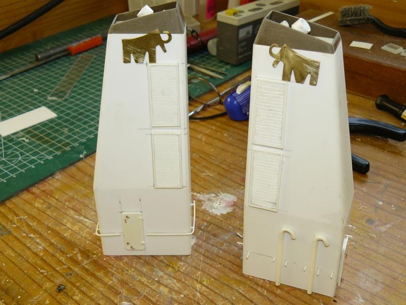

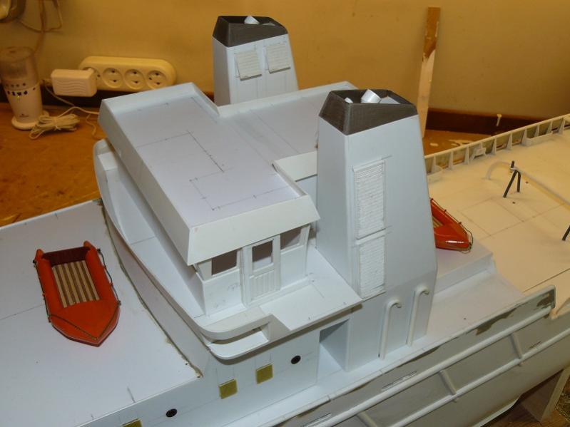

Up-Date 17
Hallo allemaal,
Weer het één en ander kunnen doen. Voornamelijk detaillering van de schoorstenen. Door het niet hebben van gedetailleerde foto's blijft het toch een beetje gokken hoe de werkelijkheid was. Foto's van andere modellen helpen wat dat betreft ook niet. Zitten nog al wat verschillen in:D. Opmerkingen van harte welkom. Ik laat de foto's maar even spreken.
full
full
Het totaalplaatje.
full
Vriendelijke groet
Sjoerd
