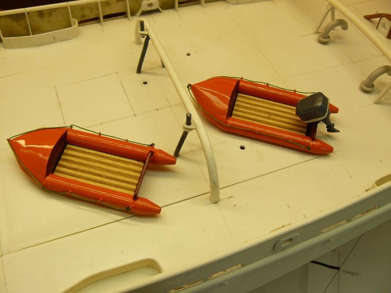

Leuke opsteker, bedankt. Als model voor mijn zodiac heeft de Zodiac van Robbe modelgestaan. Etapje was zo vriendelijk om het origineel uit te lenen. Gewoon nagemaakt dus.
BOUWVERSLAG:
Paar buisjes, wat zagen en vijlen, bodempje eronder en het bovendekje maken. Wel erg leuk om te doen.:):)
Veel meer kan ik er ook niet van maken. Zodiacs zijn nog niet geheel gereed. Wil er nog een houten bodem inmaken, een bbmotor imiteren, een stuurwiel etc. Ook moet en er iets van hijsogen aankomen voor de kraan.
Groet
Sjoerd
Hallo Setsunakaede,
Het materiaal wat ik voornamelijk heb gebruikt is styreen. Deze kunststof is fijn te bewerken en in vele maten en vormen verkrijgbaar. Lijmen gaat perfect met Revell Contacta lijm. De romp van de Zodiac is gemaakt van 6 verschillende pijpjes styreen van 9,4 mm rond. De kunst is natuurlijk om de lijmvlakken zodanig af te tekenen en te vijlen/schuren dat je de juiste hoeken krijgt. De kegeltjes achterop heb ik gedraaid van een stukje PVC. De bodem, de achtersteven en het "zeiltje"voorop van styreen plaat 1 en 0,2 mm dik. Schaal is 1:50 dus electrapijp is echt te dik. Tevens is het opletten met de verschillende soorten kunsstof. Styreen wat ik gebruik lost op de lijmvlakken als het ware op zodat de kontaktvlakken samensmelten en één geheel worden. Veel andere kunststoffen hebben deze eigenschap niet. Deze gebruik ik wel eens en dan is Ruder L530 kunststofkleber de ideale lijm. Ook heel goed spul maar veel moeilijker doseerbaar. Hoop je toch een beetje geholpen te hebben.

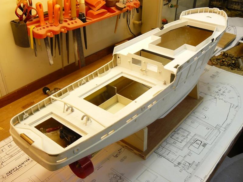

Eindelijk weer voldoende werkzaamheden verricht om een up-date te rechtvaardigen. Als eerste een foto van hoe mijn schatje er nu bij ligt. Het bakdek en het verhoogde bakdek zijn definitief gemonteerd. Ook alle potdeksels op genoemde dekken zijn gemaakt en gemonteerd.

De spuigaten erin gemaakt en de fundaties voor de bolders. Overigens heb ik de bolders toch maar gekocht. Een beetje tegen mijn principes maar kon het niet opbrengen om voor dit bedrag 11 stuks te maken.:oops:

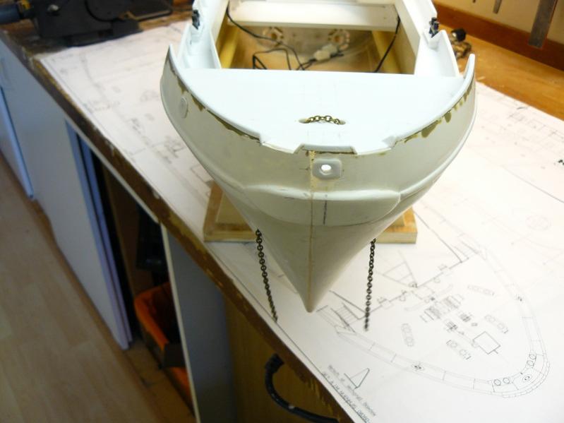

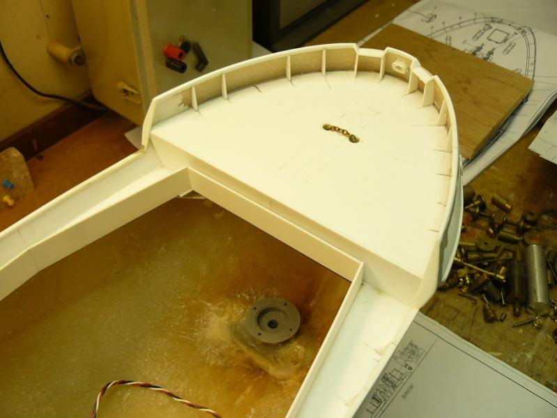

Een overzicht op het verhoogde bakdek met de fundaties van de verhaalrollen op de kop, de troskluizen en de verschansingssteunen. Ook de buizen voor de ankerkettingen geplaatst. Een goede tip is om dit te doen voordat het bakdek er definitief op geplaatst is.:rolleyes:
full
Op deze foto is duidelijk te zien dat de romp is samengesteld uit twee(ongelijke) delen. De deelnaad is duidelijk te zien links naast de troskluis. Overigens ben ik achteraf niet zo te spreken over de kwaliteit van de romp. Zo kwam ik er achter dat de verschansing van zowel het bakdek als het verhoogde bakdek niet de juiste hoek maken met het dek. Ook is de romp over de lengte gezien niet recht. Bij het spannen van een touwtje van boeg tot hek zit er ter hoogte van het sleepschot een afwijking van 4 mm. Dit zal als ze gereed is niet of nauwelijks zichtbaar zijn, maar ja, ik weet nu dat het geen perfect schip gaat worden. Deze fouten in de romp zijn vooralsnog voor mij geen reden genoeg om haar in de kliko te doen verdwijnen:(.

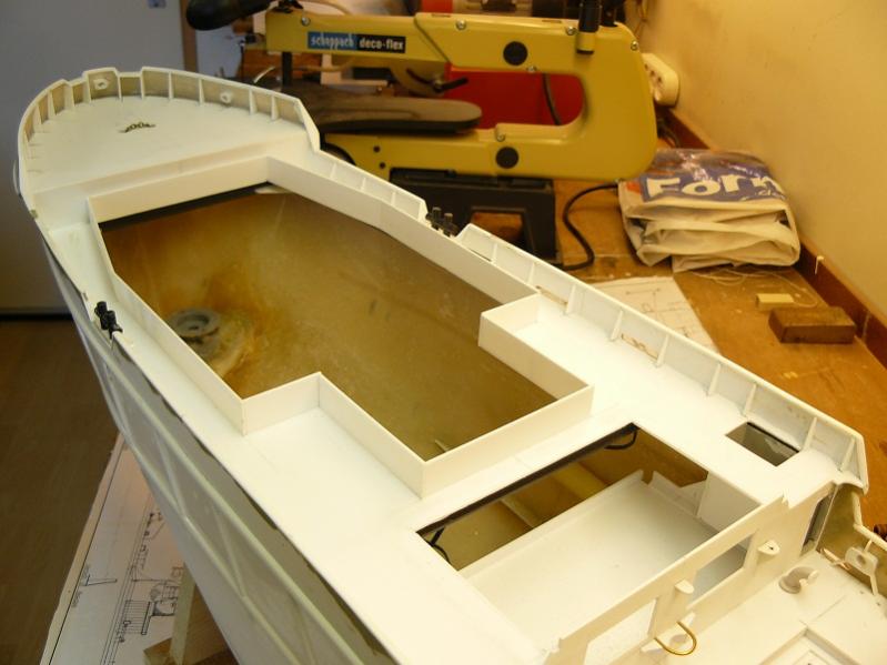

Hier nog een overzicht van het verhoogde bakdek. Duidelijk zijn de verschansingssteunen en de troskluizen te zien.

Ook een heel leuk projectje binnen dit verslag, het maken van 2 Zodiacs. De kleur is goed maar er moet nog wel een laagje matte vernis overheen. Ook nog een BB motor geconstrueerd.(Scratch uiteraard) De schroef van de BB motor heeft bij de proefvaart ernstige schade opgelopen en ligt derhalve in de werkplaats;).

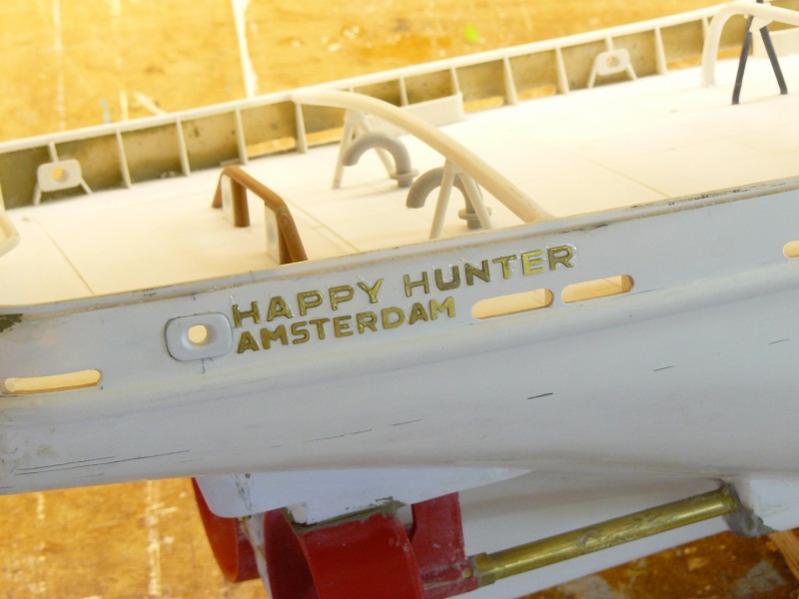

Weer het één en ander aan de Happy Hunter gedaan. Dankzij een medeforumlid die voor mij letters heeft geëtst, bedankt nog Pim, kon ik het niet laten om deze ook gelijk te monteren. Ik ben er erg tevreden over. Het gebruikte materiaal is 0,3 mm dik en staat echt goed!!

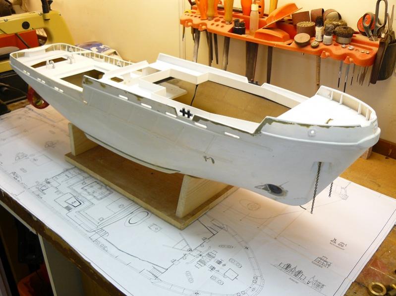

Hier is ook op te zien dat inmiddels alle patrijspoorten zijn gemonteerd en dat ik een begin heb gemaakt met het dekhuis.

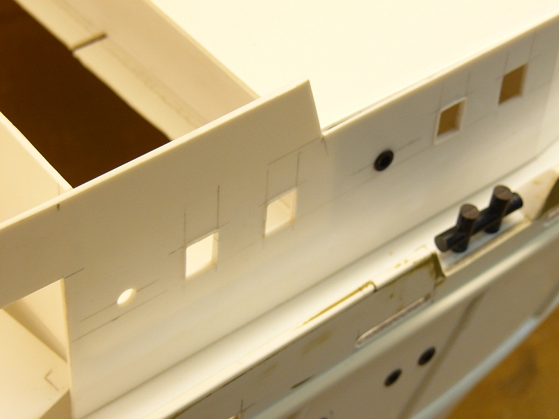

Op deze foto is mijn eerste probeersel te zien om een kozijnrand in de gefreesde ramen te maken. Weet nog niet of ik dit systeem ga gebruiken of overstap op een andere manier. Nu komt het glas er namelijk achter te liggen. Suggesties meer dan welkom.

Dag Sjoerd. Netjes hoor, die letters maken het wel af. Kan niet wachten tot ik ze ook heb en op de romp kan lijmen. Waarmee heb je ze trouwens verlijmd.
Voor de ramen zou ik voor Vincent zijn manier gaan.
Geweldig Sjoerd, ze zitten er echt heel mooi in een lijn op, dat moet ik nog maar voor elkaar zien te krijgen:D

Dag Pim. Ziet er erg mooi uit. Sjoerd heeft ze er inderdaad heel netjes en recht op gekregen. Hoop nu gauw de romp in de grondverf te krijgen waarna ik de letters wil verlijmen.
Volgens mij had het beter geweest om de letters in hun "etsframe-pje" te verven/spuiten.
Nu zal het niet mee vallen om de letters netjes strak geverfd te krijgen.
Bij het minste of geringste loopt de verf over het "randje" van de letter heen, waardoor het strakke er direct vanaf is.
Ik ben zelf al weken bezig om mijn type aanduiding en IMO nummer als zwarte letter op een witte ondergrond te krijgen.
Zelfs met een viltstift is het niet te voorkomen (mij in ieder geval nog niet gelukt) dat het zwart "over het randje" gaat en de letter dus als het ware doet "uitlopen".
Ik ga mijn letters van de Smit Kamara wit spuiten in het etsframe en ze dan op de romp lijmen.
Daarna een laag matte blanke lak er over en blijven de letters strak.
Enig punt van zorg is nog hoe ik de letters op de dan al zwart gespoten romp ga lijmen :confused:
