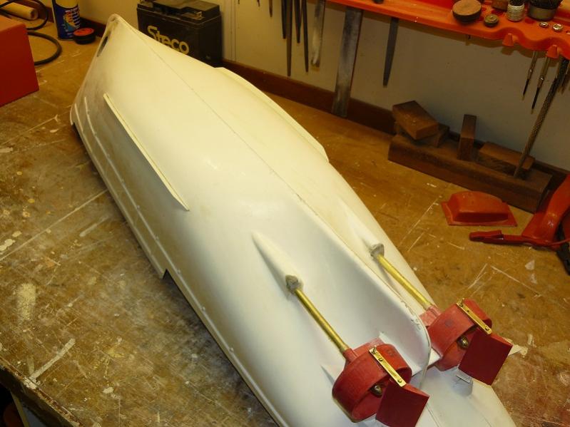

Hallo allemaal,
Ben gister en vandaag bezig geweest met oa de kimkielen en inmiddels zijn ze gemonteerd. Tot de volgende update.

Hey Sjoerd,
Ziet er goed uit,. :D heb je de kimkielen aan de binnenkant goed in de lijm gezet ?
Want als de kimkiel (door wat voor rede) inscheurt en hij scheurt door naar binnen krijg je een duikboot :cool: (Trust me,i know :()

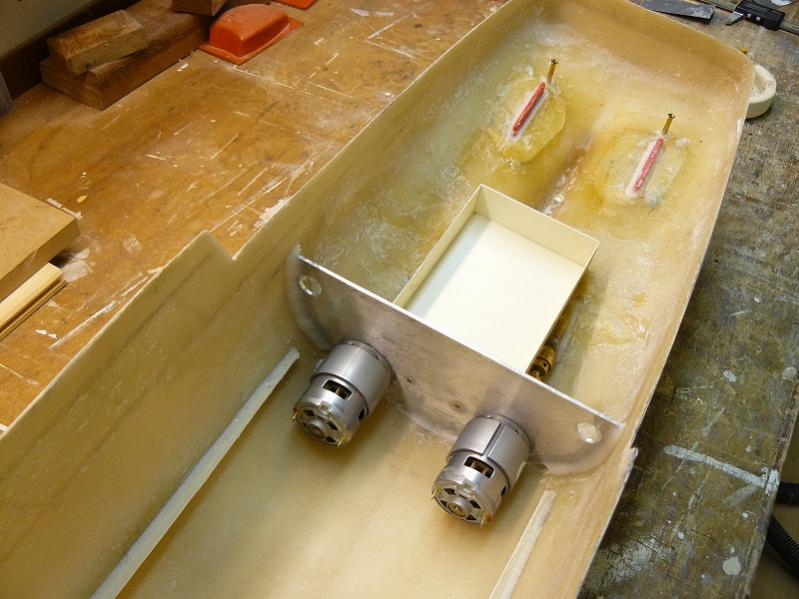

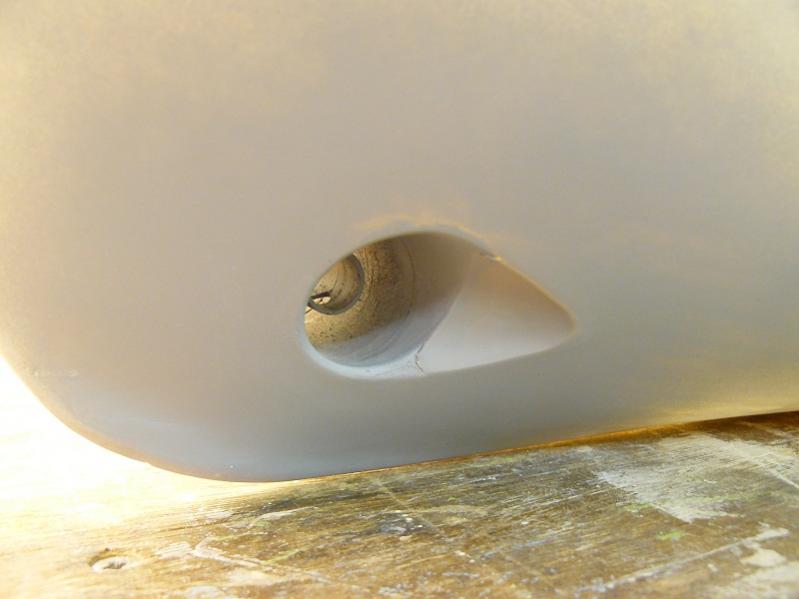

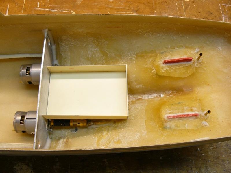

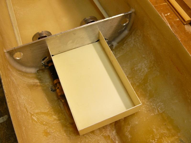

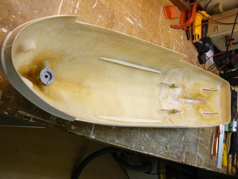

Update,
Ik heb de schelpen erin gemaakt bij de boegschroef. Let wel, het moet nog worden afgewerkt. Tevens een alluminium spant gemaakt voor de montage van de motoren. Alles uitgelijnd en vastgezet. Aangezien het een polyesterromp is heb ik hier epoxy 2K voor gebruikt. Tevens een accubak gemaakt voor de 6V accu. Volgende zal zijn het maken van een fundatie voor de roer servo en de bediening voor de roeren. Ik wil proberen dit met een trek en duwstang te doen, dus vanaf de servo 2 stangen naar de roeren. Tot de volgende.
