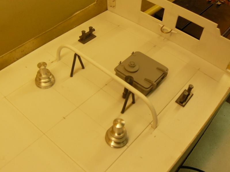

Hierbij wil ik mijn laatste vorderingen met jullie delen. Ik ben verder gegaan met de luiken en geïnspireerd door Stafan voornamelijk wat detailwerk gedaan. Ik hoop dat het jullie goedkeuring kan wegdragen ,ik ben er in ieder geval content mee.

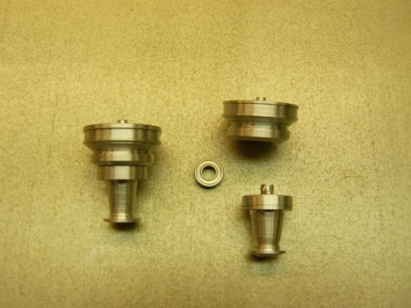

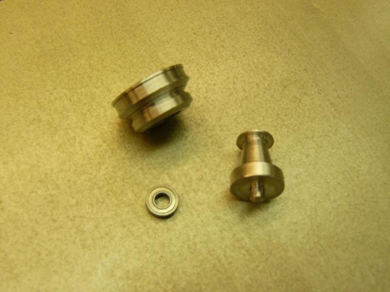

De kaapstanders op het sleepdek gedraaid. Zoals te zien in 2 stukken welke middels een kogellagertje verbonden zijn. Draait als een tiet. Heb er nog aan gedacht om ze werkend te maken, maar het kan ook te gek nietwaar?
Hier zichtbaar hoe het er samengesteld uitziet.

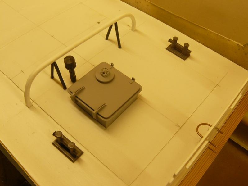

Het luik van de olietanks voorzien van wat extra's en de kleine sleepboog gemaakt. Ook de ontluchter ( Alles staat nog los) gemaakt en een plekje gegeven.
En hier dan de delen op de juiste plaats.

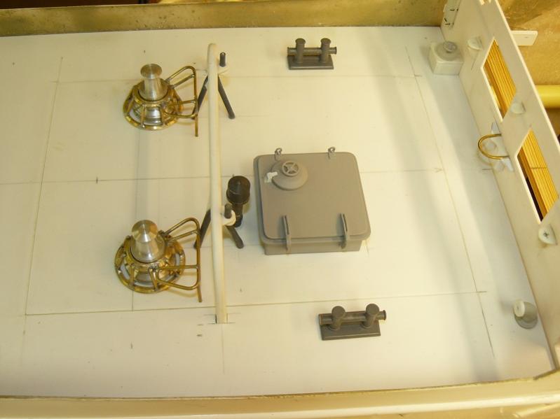

Hierbij de vorderingen van afgelopen week. Voorheen altijd bouwdozen gemaakt maar nu alles zelf maken ( op de romp na) Gaat een stuk langzamer maar oh wat is het leuk:o:).
Heb me voornamelijk bezig gehouden met wat tierlantijntjes op het sleepschot, nog een luik tegen het sleepschot en een pijpstuk wat uit het dek steekt.

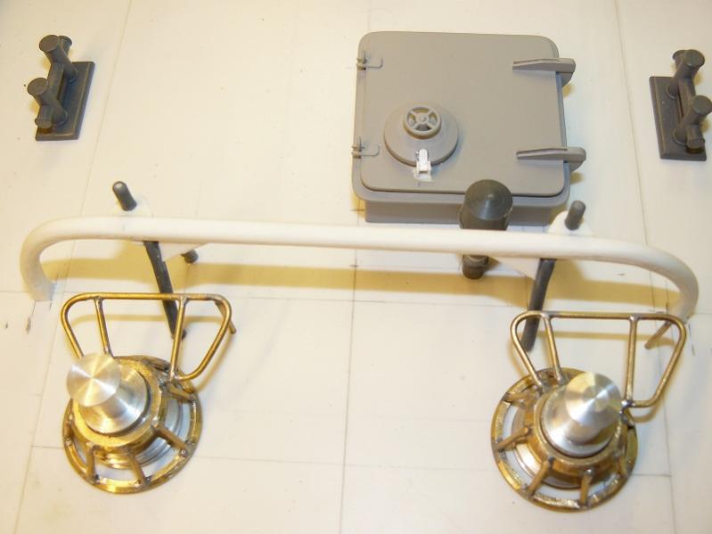

De beschermkorven voor de kaapstaanders gemaakt, de begrenzingspennen op de sleepboog en na wat info bleek er ook nog een scharnier op het kleine luik van de olie opslag te zitten. Ook dit opgelost.

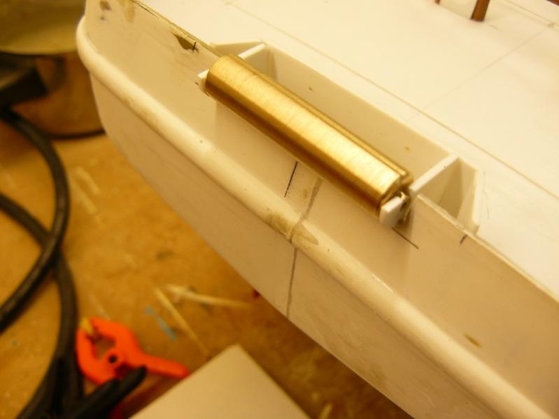

Voor de rol achterop een costuctie gemaakt zodat deze ook daadwerkelijk kan draaien. Ik hoop dit volgende week af te kunnen werken.
