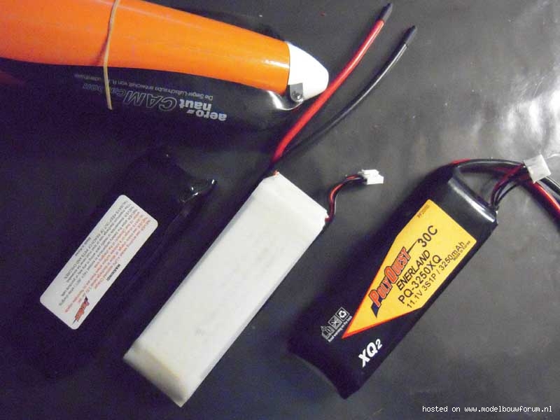

Graag zou ik wat adviezen hebben om regelaar, accu en andere deeltjes in de romp voldoende goed vast te zetten/borgen.
Zelfklevend klitteband of klitteband vast epoxien...etc...
Of.. een motageplaatje in de romp aanbrengen, daarop alles monteren?
Er zijn vast goede tips.

Bij mij zit de regelaar met klitteband aan de romp en de accu werd geklemd tussen vleugel en romp, met wat schuim er tussen.
Dat beviel niet dus er zit nu ook een stukje klitteband op de accu en onderin de romp.

Je kan er lang over blijven dubben... toch maar mes en vork in de PolyQuest LiPo gezet. Passend maken voor de Wilco romp.
Zaakje dus voorzichtig open gepeld, met het doel het straks slanker in te pakken, en mooi op staand in de romp kan worden geplaatst, zonder gewrik en gepiel.
Gisteren avond daarbij wat foto's gemaakt... het spreekt voor zich.
De Wilco...
Staand heb ik een opening van 46 mm hoogte in de romp, net onder de voorlijst van de vleugel.
Daar moet dat LiPo pakket doorheen kunnen...
De PolyQuest cellen zijn in origineel verpakte staat, met de kabels er bij in, net te hoog om staand, op de zijkant gezet, er door heen te kunnen. 50 mm hoog.
Met de schuifmaat mat ik een hoogte van 44 mm voor de cellen, langs de contouren van de krimfolie.
En zo bleek later, de hoogte van de extra plastic bescherming rond de cellen. De werkelijke maat van de cellen is 43,5 mm! Heel netjes, dus dat moet dan zonder morren, nieuw verpakt in de neus kunnen worden gedrukt. Hoi!
Bij het opentrekken snij je de krimpfolie is zo los. De rest van de verpakking zit vast geplakt met dubbelzijdig plakband dat me enig beleid los getrokken dient te worden. De cellen en de bedrading worden met laagwaardig vinyltape bijeen gehouden. Zo los.
De polen zijn afgeschermd met filament tape. Ja zo heet dat...
Na enig zoeken levert Google wederom de antwoorden. 3M.
Echter... nergens te vinden hier in 'Stad en Ommelanden'. Bij de kluszaken niet... filawatte? Kluszaken hebben vaak alles wat je nèt niet nodig hebt...
Gelukkig na wat rondbellen op Google resultaaten, had een isolatie bedrijf hier in Groningen een paar rollen staan... Hebbes!
Filament tape is een heldere tape met daarin over de lengte van de rol, sterke vezels verwerkt.
Hooge treksterkte. Leek me prima om het pakket weer netjes mee in het gareel te brengen.
Het pakket. Opvallend dik en zwaar zijn de kabels. Prima bij snel leeg trekken... Echter...ga deze ga ik vervangen door dunnere, 2,5 mm koperdoorsnede, ofwel gelijk aan de kabels van de Jeti Spin 44. De kabels van de AXI 2217/9D+PG3 zijn notabene weer een slagje dunner. (De motor trekt dus geen extreme ampèrages).
Vervangen zal weer iets in gewicht schelen. Daar was ik nochthans op uit.
Ik ga vanavond proberen een pakketje netjes te maken, de dunnere kabels vast te solderen.
Denk er over de minus-kabel niet in het pakket mee te sealen. Geeft wellicht wat meer bewegingsruimte.
Zo! Wat foto's ter lering ende vermaak!
De twee PolyQuest Enerland PQ-3250XQ 3S1P 11.1V LiPo pakketen.
Een reeds uit de wikkel... Op de wikkel staat Made in Korea... ja, ja...
We pellen weer wat verder.... Hmmm... Made in China!!!! Gefopt. Een wassen neus!!!
Cel met de pluspoolkabel.
en de de balancer draden...
En een pakketje gefatsoeneerd. De sealnaden netjes gevouwen.
Scheelt ook weer op de afmeting.
Gesoldeerde - pool, geïsoleerd met filament tape...
Dat pakket netjes in het gareel brengen gaat dus lukken.
Komt het er net zo netjes uit te zien als een Zippy pakket.
